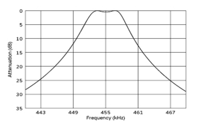

Hat jemand eine Idee, wie man ein Keramikfilter (SFZ455, siehe Anhang)
im LT-Spice modelliert?

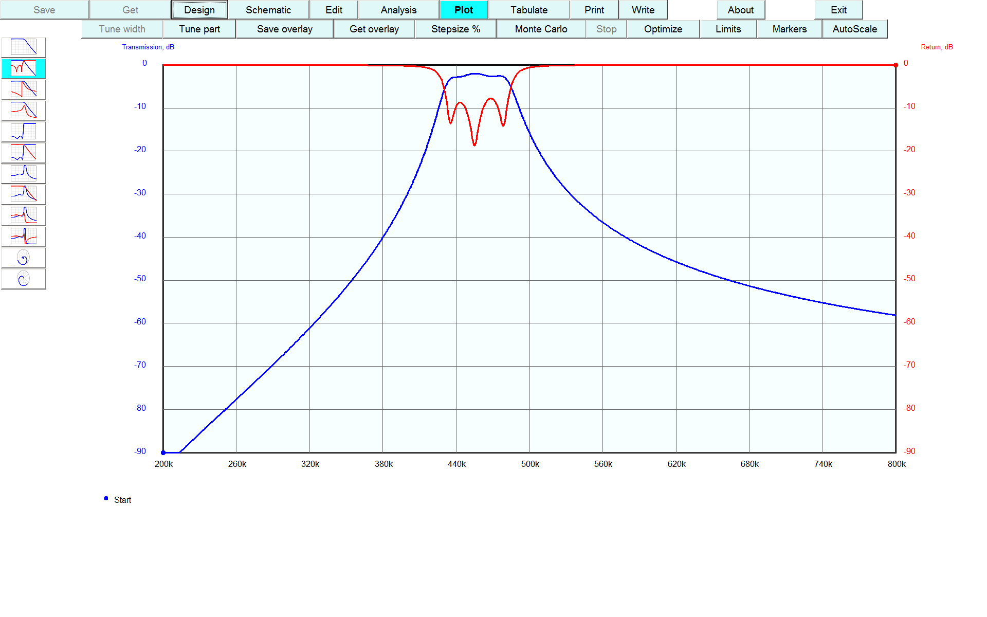

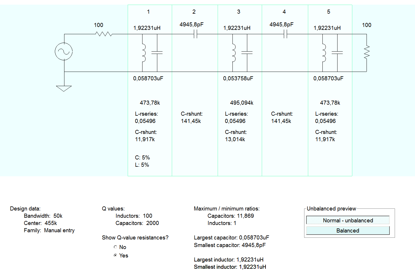

Hier mal schnell mit ELSIE einen Bandpass zusammengehackt.
Für die Nachbildung eines Keramik-Filters völlig ausreichend.
Insbesondere kann man mit Spulengüten, Filterbandbreiten und
Impedanzniveau noch viel variieren. Je nachdem was das
"Keramikfilter" für eine Performance liefern soll.
YMMV

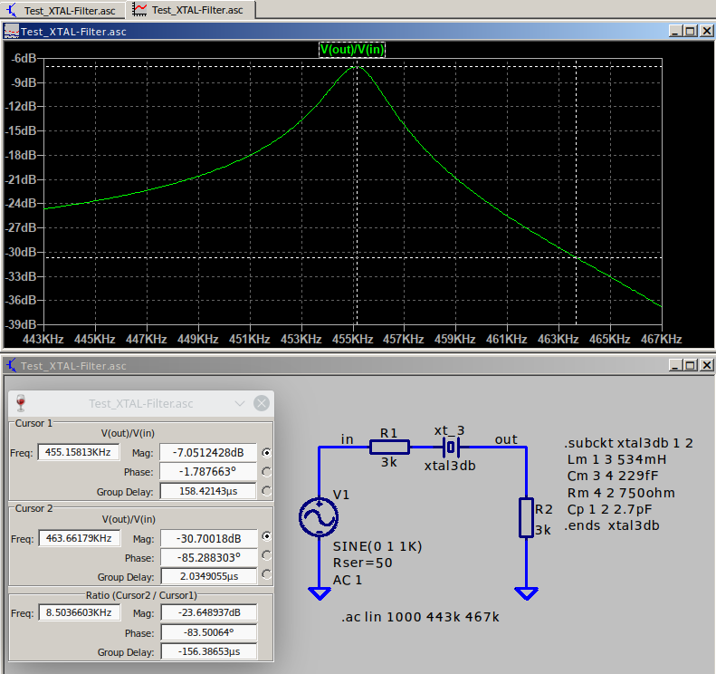

Danke für die vielen konstruktiven Hinweise!
Ich habe die Werte für die Mittenfrequenz (455 kHz), die 3dB-Bandbreite
(4 kHz), Eingangs- und Ausgangsimpedanz (3 kOhm) und die Einfügedämpfung
(7 dB) aus dem Datenblatt entnommen und mir mit Dishal (Xtal ->
3dB-Method) Ersatzparameter für einen Quarz ausgeben lassen.
Wenn ich diese Werte ins LT-Spice stecke erhalte ich die Kurve aus dem
Anhang.
An die symmetrische Durchlasskurve aus dem Datenblatt komme ich zwar
nicht ran, aber ich glaube ich kann zufrieden sein. Am Verlustwiderstand
Rm mußte ich noch etwas drehen, damit die Einfügedämpfung passte.
