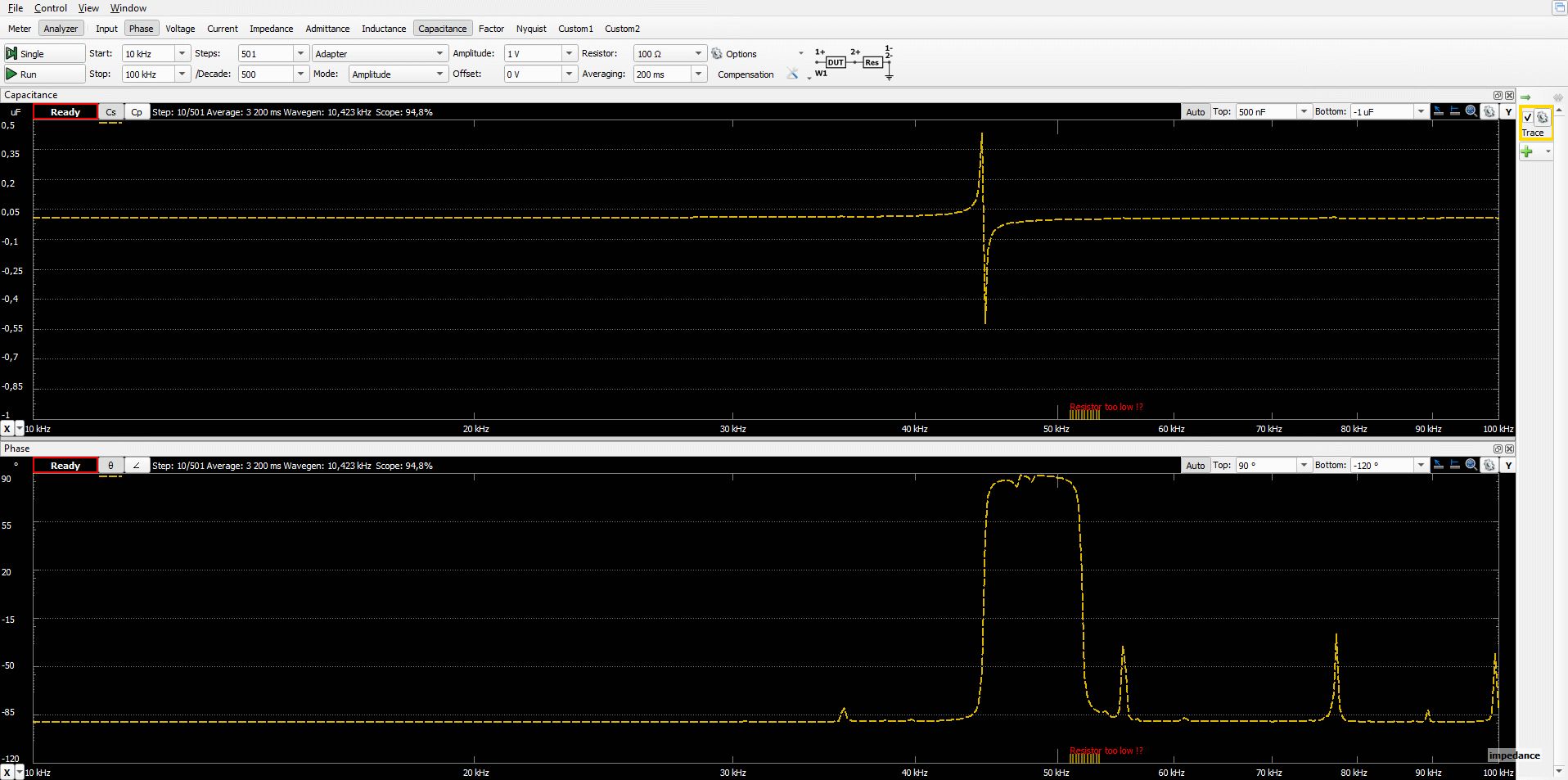

hi,
bei einem Serienschwingkreis ist die Impedanz bei der Resonanz bei einem
Minimum und bei einem Parallelschwingkreis ist bei der Resonanz die
Impedanz bei einem Maximum. Dazu ist es so, dass die Phase bei Resonanz
0 ist. Richtig? Das habe ich mir so gemerkt und würde das vorab gerne
noch mal klären.
Ich habe hier bei einer Piezo Scheibe die Impedanz ausgemessen und
verstehe nicht so ganz was ich sehe bzw was ich damit anfange. Aus so
einer Messung müsste ich doch ein Ersatzschaltbild bestimmen können
oder?
Ich interpretiere die Messung so:
Es geht los, dass bei niedrigen Frequenzen das Teil eine ziemlich
konstante Kapazität darstellt. Das ist so weit ich weiß auch zu
erwarten. Die Induktivitätskurve nimmt aber etwas zu. Ab 45 kHz sieht
man die Resonanz und da bin ich etwas raus. Da springt die Phase von -90
auf +90, bleibt auf den +90 Grad und springt direkt wieder zurück. Und
auch bei der Impedanz finde ich den Verlauf merkwürdig. Am Anfang dieses
Phasensprunnges hat man ein Minimum und am Ende ein Maximum: Kann mir
das etwas sagen? Dieses Bild eines Reihen-/Parallelschwingkreises sieht
man gar nicht. (Dort sieht die Phase auch eher so aus wie hier die
Impedanzkurve)
Ich habe die Messungen angehängt. Es würde mich sehr freuen, wenn mir
der eine oder andere dazu was sagen kann. Ob ich völliges
Fehlverständnis habe, ob man da ein Ersatzschaltbild herauslesen kann
usw.
Gemessen habe ich das mit dem AD2 und dem Impedance Analyzer Board.
Hey und danke Developer,
sieht von der Impedanz ja sehr ähnlich aus. Das finde ich ja beinahe
verblüffend :-)
Also das heißt ich habe es mit einer Serienresonanz (C1/L1) zu tun und
einer Parallelresonanz (C0/L1). Und der 'Sprung' in der Phase ist an
sich eine relativ schmale Resonanz der beiden. Also dass bei der
Serienresonanz tatsächlich die Phase bei 0 Grad durchläuft, bevor die
Spule L1 der "Gewinner" ist (+90 Grad) bis dann Parallelresonanz
eintritt.
Hoffentlich habe ich nicht wirr geredet ;-)
