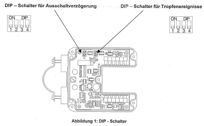

von Uwe B. (uwebre)
Peter N. schrieb:
> Fur eine Selbstbau-Wetterstation suche ich Ideen für einen Regensensor.
> Mich intressiert dabei nicht die Wassermenge, die pro Zeiteinheit
> runterkommt, sondern "wie naß" ich draußen werde.
Der Niederschlagswächter der Firma Thies arbeitet schlicht mit 6 Stück
einfachsten Infrarotlichtschranken in einem (infraot-) durchsichtigen,
> beheizten, Gehäuse.
> Die Elektronik(des etwas älteren Gerätes welches ich besitze zumindest)
> besteht weitgehend nur aus einer Ansammlung von Zählern für Verzögerung
> und Ereigniszählung (fallendes Blatt o.Ä.)
Wofür sind die 6 Lichtschranken? Ist das analog zu einem Laserband?
Hast du einen Schaltplan von diesem Regensensor?

von Uwe B. (uwebre)
Zum gucken ob Regentropfen dazwischen durchfallen. War jetzt einfach ;-)
Was ist ein Laserband?
Nein. Würde, wenn ich das bauen sollte, aus 6 IR-Led, 6 IR-Fotodioden, 6
Komparatoren und einem Controller zum Tropfenzählen bestehen. Mehr ist
da nicht dran.
Der aufwändigste Part ist das Gehäuse mit einer kleinen Heizung wegen
Eis im Winter.
> Gibt es andere auf Reflektion basierende Sensoren, die man
> verwenden/zweckentfremden könnte?
Warum muß er Reflektion sein? Macht die Sache nur aufwändiger.
Uwe
