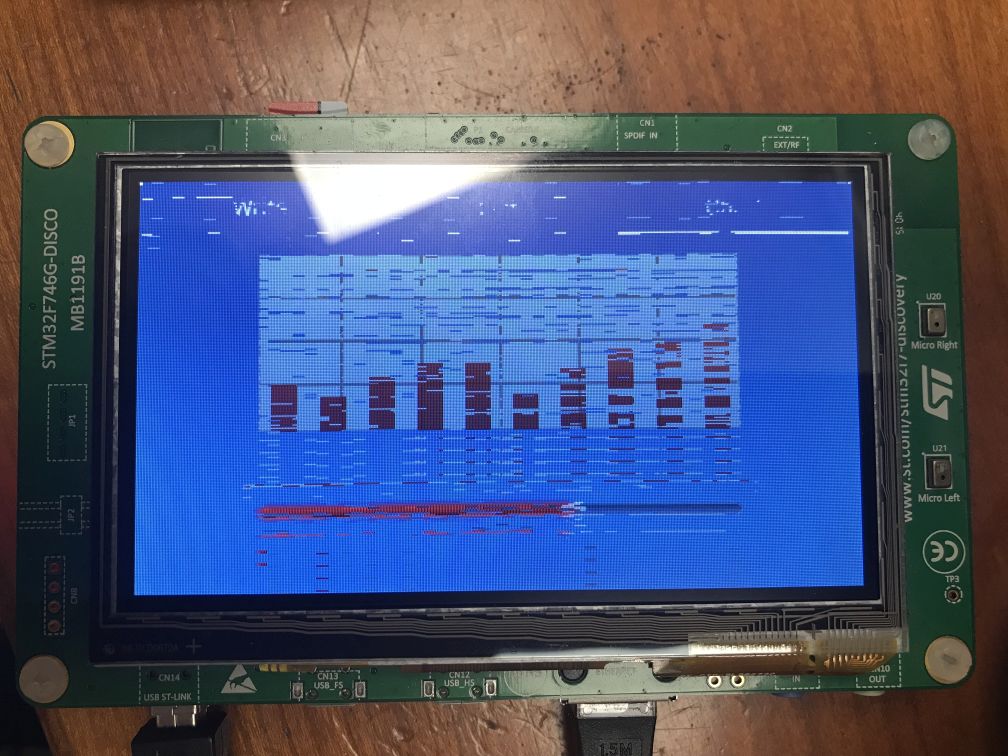

ich quäle mich schon den ganzen Tag mit einem Problem mit lvgl Grafik
und einer SD Karte unter Mbed.
Das Programm ist groß, zuviel Code um alles zu zeigen, ich versuche es
zu beschreiben.
Symptom: das mounten der SD-Karte schlägt fehl wenn die Zeile mit dem
Instantiieren des lvgl Treibers im Code ist.  Das Lesen des Bootsektors
schlägt fehl und es wird '-22' (kein gültiges Volume) gemeldet, auch
beim Zeilenweisen Ausführen im Debugger.
Wenn ich aber die Zeile mit dem lvgl Treiber danach auskommentiere, dann
funktioniert das Dateisystem und das rootdir wird korrekt ausgegeben.
Da der Treiber noch nicht instantiiert wurde, kann es eigentlich nur an
statischem Code, der durch den Treiber dazugelinkt wird, liegen. Das ist
schon einiges weil ich das BSP zum Disco-F746 verwende. Ich habe aber
bisher nichts gesehen was stören könnte.
Die SD Karte benutzt DMA, der Grafiktreiber optional. Das war meine
erste Vermutung, deshalb habe ich die Grafik auf Pixelweises Ausgeben
geändert, das hatte aber keinen positiven Effekt. Puffer im lvgl Treiber
habe ich kleiner gemacht, statisch oder dynamisch angelegt, NAK.
Speicher hat da Board reichlich, daran sollte es auch nicht liegen. Was
kann so blöde Fehler verursachen?

von Johannes S. (Gast)
ich bin etwas weiter, es hat schon etwas in Verbindung mit DMA zu tun.
Auch das Display zeigt garbage an wenn ich per DMA2D vom Renderbuffer
(in internen SRAM1) in den framebuffer (im ext. SDRAM) kopiere. Es
funktioniert korrekt wenn der Renderbuffer im DTCM RAM Bereich liegt.
Genauso bei der Dir Ausgabe, wenn die Grafik nicht dazugelinkt wird,
dann verschieben sich die Daten ins 64 KB DTCM und das Lesen per DMA2
funktioniert. Wenn die Daten im SRAM1 liegen, dann gibt es Fehler und
die Daten sind komplett oder teilweise falsch.
Etwas am Takt falsch konfiguriert oder gibt es noch was bei DMA
Initialsierung?
von Seppel (Gast)
nicht alle RAM Bereiche sind vom DMA aus ansprechbar, im Handbuch ist
eine Verbindungsmatrix.
Die Abbildung 1 im RM0385 ? Danach haben DMA2/DMA2D ja Verbindungen zu
allen RAM. Das es Limits gibt hatte ich beim F407, dann ging es aber gar
nicht WIMRE.
Aber jetzt habe ich wenigstens die richtige Suchrichtung. Auf jeden Fall
wird es übel kompliziert wenn RAM nicht gleich RAM ist, beim H7 sieht
das ja noch heftiger aus...

so sieht es aus wenn die Daten im DTCM liegen:

von Nils (Gast)
Ich kenn jetzt deine CPU nicht,  aber ein klassiker, der zu solchen
Fehlern  führt: Daten per CPU in das SDRAM schreiben. Teile bleiben
dabei im Cache und sind noch nicht im SDRAM angekommen. Ein jetzt
gestarteter DMA liest aus dem SDRAM und beachtet den Cache nicht. So
kommt es zu solchen Effekten.
Musst mal schauen ob Du einen Daten-Cache hast und ggf. einen
Cache-Writeback auf den Quell Speicherbereich loslassen bevor Du den DMA
startest.
ja, Danke, der F7 hat D- und I-Cache.
Habe gerade den D-Cache disabled und neu kompiliert, damit sieht es auch
gut aus, sowohl beim SDMMC als auch DMA2D, jedenfalls so auf den ersten
Blick.
Ist natürlich die Holzhammermethode, ich habe ST Dokumente gesehen wo es
differenziertere Lösungen gibt. Aber das muss man erstmal verstehen.
ein entscheidender Tipp kam ja von Nils, und mit dem deaktivieren des
Daten Cache sehen die DMA Transfers gut aus. Nur sollte das eleganter
gehen, indem man vor dem Transfer einen flush auslöst. Wie das geht,
habe ich mir noch nicht angesehen. Nachdem ich gestern den ganzen Tag am
Rechner gesessen hatte, musste das Kind heute mal an die frische Luft :)
das Ding will immer noch nicht. Habe schon jede Menge Einstellungen
getestet, es wird immer ein gestörtes Bild angezeigt.
Ich habe probiert die Zieladresse im SDRAM als auch die Quelladresse vom
Cache auszuschliessen. Die Adressen passen, wenn ich die Zugriffsrechte
auf 'none' stelle, dann gibts hardfaults. Ausser beim DMA, der darf
trotzdem.
Es ist aber reproduzierbar, wenn xbuf (also die DMA Quelle) im DTCM
liegt, gibt es keine Fehler, liegt es im SRAM1, dann gibt es diesen
Datenmüll.
Mit SRAM1 funktionierte es interessanterweise wenn Ethernet auch
aktiviert war, da habe ich aber gefunden das im EMAC Treiber auch die
MPU konfiguriert wird, aber für einen anderen RAM Bereich. Das ist eine
Unschärfe im OS weil diese globale Resource nicht zentral verwaltet
wird, der EMAC überschreibt eine schon beim Systemstart konfigurierte
Region.
arrrgh... Ethernet hat nicht die MPU umkonfiguriert, das war nur für H7
aktiv. Für F7 wurde der Holzhammer rausgeholt und der D-Cache wieder
komplett abgeschaltet.
Das erklärt das Verhalten und riecht schwer nach Errata.
m.n. schrieb:
>> Da ist die Frage wie lange das Cache putzen dauert.
> Vielleicht hast Du noch einmal "Luft", um das grob zu ermitteln.
auf dem F769 Disco, das Display hat 800 * 480 mit 32 BPP (16 BPP RGB565
ginge auch):
SCB_CleanDCache : 24 ... 35 µs
SCB_CleanDCache_by_Addr(64000 Byte) : 85 ... 95 µs
DMA Transfer 64000 Byte : ~350 µs (mit CleanDCache)
DMA Transfer 64000 Byte : ~330 µs (ohne Clean, write through SRAM)
Der Renderbuffer ist jetzt 20 Zeilen groß, ein kompletter Screen ist
damit in 480 / 20 = 24 Transfers gefüllt, sollte also < 10 ms dauern.
Das Clean by_Addr braucht bei großen Datenbereichen länger, das sieht
man auch im Code das es mehr Schleifendurchläufe hat. Da das write
through jetzt funktioniert ist das clean aber nicht mehr nötig.
Unschön ist nur das man das Linkerscript anpacken muss um den Buffer
ordentlich zu plazieren. Die 2*64 kB Buffer sind natürlich auch
großzügig spendiert, das will man sicher nicht immer so haben.
> An anderer Stelle erwähnst Du, bei umfangreicherer Grafik Cortex-A ins
> Auge zu fassen. Ich sehe die H7 als Eierlegendewollmilchsau,
mit den Cortex-A habe ich bisher nichts gemacht, ausser Raspberrys zu
nutzen. Die CM7 sind schon genial, nur so Boards mit HyperRAM und -Flash
im BGA baue ich auch nicht mal eben. Bei Ali gibt es aber mittlerweile
jede Menge schöner Displays wo man mehr als etwas SPI braucht, ich finde
es gut sowas auch nutzen zu können.
ich habe das nochmal mit dem buffer im DTCM RAM gemessen, ich hätte
erwartet das es mit seinen 0 Waitstates ja noch schneller ist.
Uberraschend war aber das der DMA Transfer jetzt deutlich länger
gebraucht hat, 550 µs gegenüber den 330 µs aus dem SRAM1. Das verstehe
ich nicht ganz, scheint aber an den verschiedenen Bussen zu liegen.
Insgesamt ist ein einfacher lvgl Benchmark, der den Aufbau mit ein paar
Buttons auf einem Screen mißt, aber mit Buffer im DTDM deutlich
schneller als mit Buffer im SRAM1: 15 zu 22 ms.
Ich habe die Tests mehrmals wiederholt und bin mir auch sicher die nicht
vertauscht zu haben, da sind jeweils debug Ausgaben drin.
Den Treibencode mit den Testsänderungen habe ich angehängt, ist durch
die Test #ifdefs etwas unübersichtlich. Das Linkerscript muss ich für
den Wechsel DTCM/SRAM1 auch jeweils umschalten.
Für den lvgl Benchmark habe ich die Ausgaben auskommentiert, da wären
sonst die Zeiten für die Ausgabe auf die serielle mit drin.
