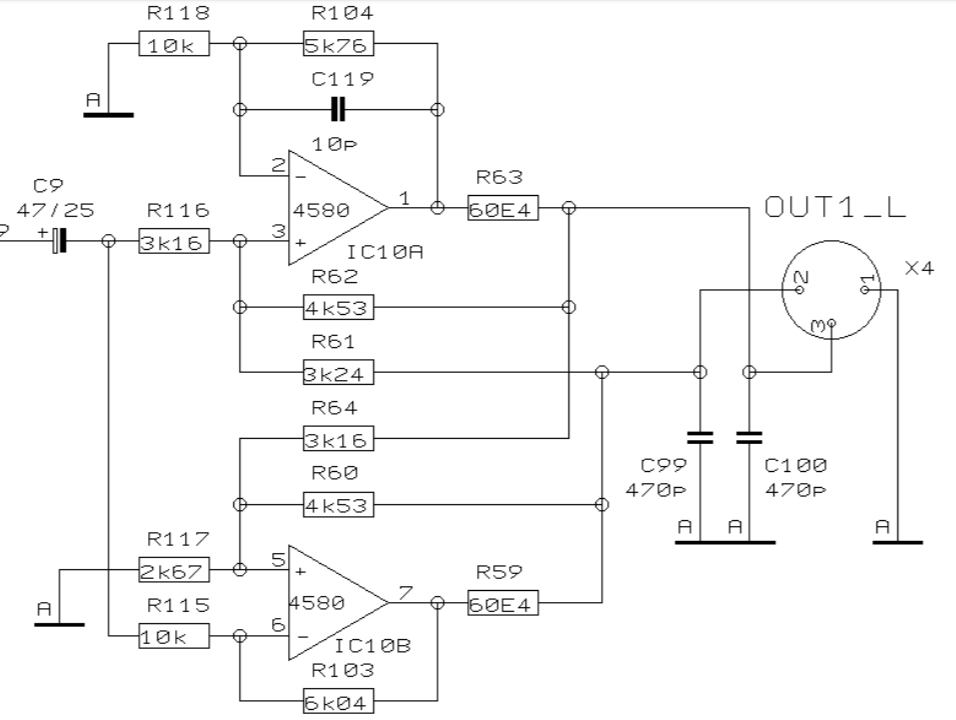

Kann diese Schaltung so richtig sein? Warum die Rückkopplung über die +
Eingänge der OP-Verstärker?

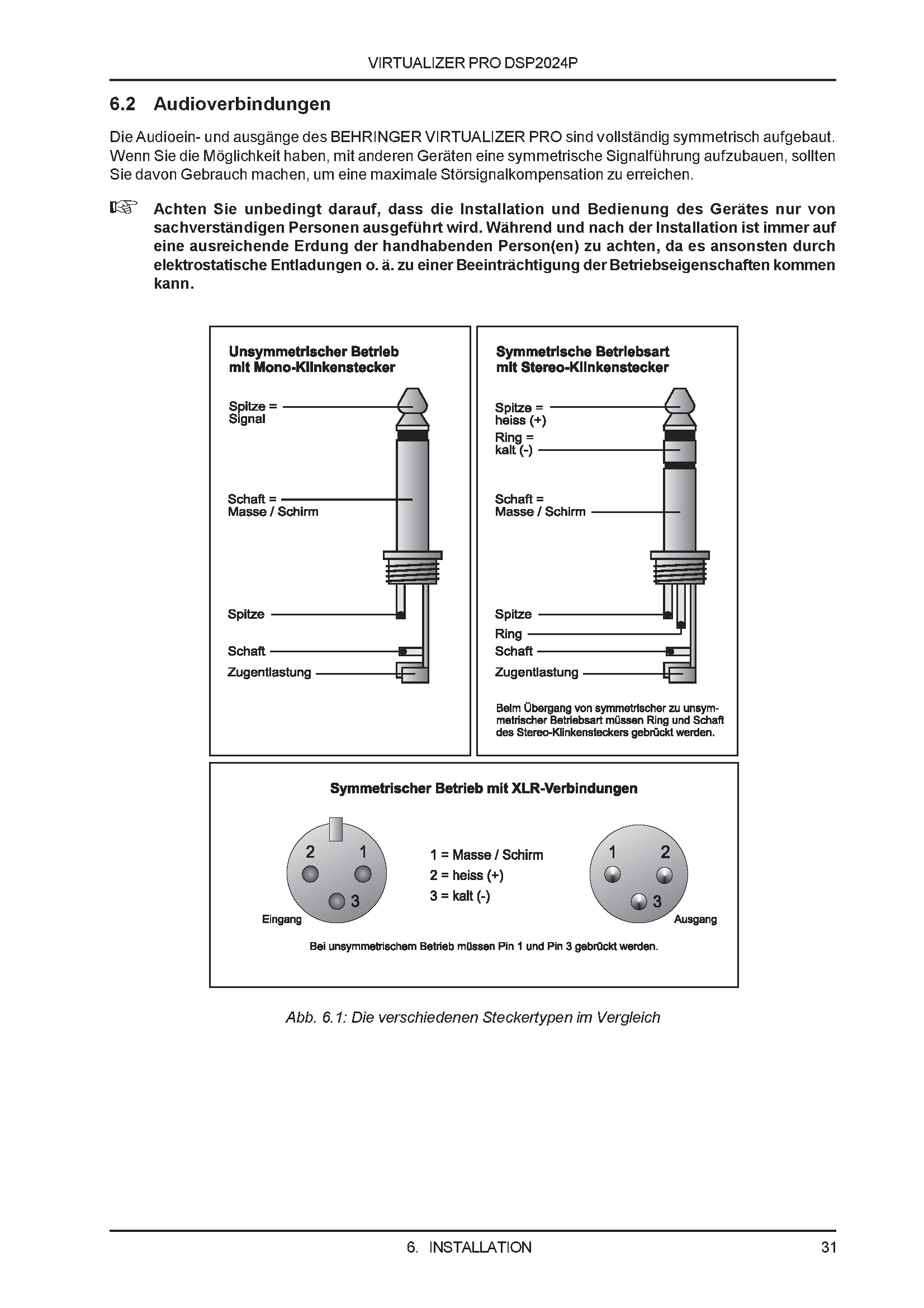

Grundsätzlich muß ein symmetrischer IN/OUT nicht NUR symmetrisch,
sondern auch unsymmetrisch betreibbar sein. Symmetrisch heißt ja nur,
daß das  Signalplus einmal phasenrichtig und einmal phasenverschoben
übermittelt wird (HOT + COLD)und im Empfänger wieder 'richtiggestellt'
wird - und aus evtl. Signal-Störungen das 'richtige' Signal
wiederhergestellt werden kann.
Für unsymmetrischen Betrieb , und dieser ist IMMER dann 'gegeben' bzw.
zwingend notwendig, wenn 1 Partner NICHT symmetriert ist, dann
-- MUSS -- immer zwingend
Pin1 (GND) und Pin3 (COLD) gebrückt sein , sonst funktioniert der
Signaltransport/-decodierung nicht mehr richtig. Das Signal besteht dann
wieder aus GND(-) und HOT (+). 'Darum' wissen das (unsymm. Betrieb)
Sender und Empfänger.
Man darf also niemals eine Mono-Klinke an einen 3-Pol-XLR löten. Außer
man brückt GND + COLD !
Vielleicht ist das die Ursache für deine 'Rückkopplungs-'Frage?

Die Schaltung sieht nach einer Modifikation von "Hay's Circuit" aus.
Eine ähnliche Schaltung ist z.B. im symmetrischen Ausgang der
dbx 1231 Eq (mit NE5532) zu finden.
Der Sinn der Sache besteht darin, die Ausgangsspannung eines OUT
um 6dB anzuheben, falls der andere OUT gegen Masse kurzgeschlossen
wird (bei unsymmetrischer Leitungsführung / Steckern).
Damit ist die Differenz zwischen + und - Out wieder gleich.
Die Dimensionierung wird den Parametern des 4580 geschuldet sein.
Theoretisch wäre die Bestückung "symmetrisch".
Mann kann einen symmetrischen Ausgang auch einfacher mit THAT1646
oder DRV134 etc. aufbauen.
------- RRRRRRR !!!! --------
von Kater brummt - sehr gut ! (Gast)
PS: R61 und R64 kann man praktisch als Gegenkopplungen auffassen,
da die Signale von jeweils phasengedrehten Ausgängen an die
+IN Knoten der OPs gehen.
-----------   RRRRRR !!!   ------------
von Stefan F. (Gast)
Was bedeutet die Beschriftung beim Widerstand "60E4"?
von passing by (Gast)
Das gleiche wie 60R4, 60.4 Ohms o. 60,4 Ohm ....
 Was sollte es sonst darstellen?
Warum auch immer ~ IEC63 und alles was danach kam.
Danke.
Das E hat mich irritiert. R kenne ich.

von HildeK (Gast)
Das kann man so nicht stehen lassen.
Selbstverständlich kommt auch dann ein korrektes Signal heraus, wenn du
einen der beiden Ausgänge einfach offen lässt. Nur hier mit der
Schaltung fehlen halt 6dB, die da sind, wenn man 1+3 brückt.
Manche symmetrischen Ausgänge haben nur einen invertierenden und einen
nichtinvertierenden OPA vor den beiden Ausgängen. Da belastet es nur den
entsprechenden Ausgang, wenn man 1+3 verbindet. Und es fehlen die 6db,
egal ob man brückt oder nicht - das ist ein Unterschied zur oben
gezeigten Schaltung.
Anders sieht das evtl. bei symmetrischen XLR-Eingängen aus. Oft ist ist
die innere Beschaltung der Eingangsstufe so, dass es keinen Unterschied
macht, ob offen oder kurzgeschlossen.
Man hat halt in beiden Fällen nicht die Vorteile einer symmetrischen
Übertragung.

keinen Unterschied macht. Aber nach der -reinen Lehre- ist das zwingend
erforderlich. Und der Aufwand ist minimal.
a) XLR ist immer -symmetrisch - und an XLR hängt immer XLR.
Oder eine Stereo-Klinke (mache ich nimmer)
b) Ist da aber nur eine Stereo-Klinke, verwendet man einen kurzen
XLR-St.Klinke-Adapter, mit einem optisch unterschiedlichen XLR, so daß
man 'den Adapter' auch erkennt. Ich hab dafür so super-billige
ChinesenXLR
c) Um den HiFi-Studio-Anschlußwirrwarr-Kabelsalat  zu minimieren,
verwende ich heute lieber Cinch-Kabel.
Aus genau diesem Grund:
> --Manche--
Man kann nicht jedesmal eine Bedienungsanleitung studieren, wo 'dieses
Wichtige' sowieso nie drinsteht, nur um nicht 'falsch' anzuschließen.
XLR ist meist symm., aber nicht immer. Noch komplizierter bei
Klinke-Buchsen. Stereo oder Mono ?
Kurz und gut und prägnant formuliert, wo das Problem also liegt. Im
Laufe der Jahre vergißt man alles, weil es sowieso egal ist, WARUM etwas
so getan werden muß . Man tuts einfach ... streng nach Uli Behringers
Regeln in uralten Bedienungsanleitungen
von HildeK (Gast)
>> --Manche--
Ich meinte hier den Unterschied zu der eingangs gezeigten Schaltung.
Hauptsächlich wird bei der Schaltung der Pegel genau so groß wie bei
einem symmetrischen Empfänger, wenn man oben einen Ausgang auf GND legt.
> Aber nach der -reinen Lehre- ist das zwingend erforderlich.
Da würde mich mal die dazugehörige Lehre interessieren ...
(Es ging um Ausgänge!)
In der Bedienungsanleitung steht das nicht. Ich schau halt von
verschiedenen Geräten die Schaltpläne an.

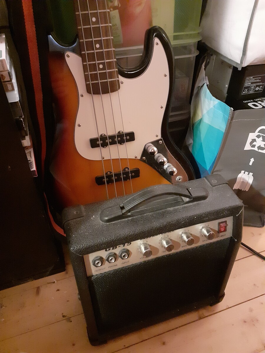

Das versteht man normalerweise unter einem Instrumentenverstärker, siehe
Bild. Ist deutlich kleiner als eine PA. Über die PA läuft die
abgemischte Summe vom Mischpult, während die Instrumentenverstärker über
ein, zwei Effektpedale direkt mit dem Musikinstrument verbunden sind.
Unsere kleine imaginäre Parkplatzband hat ein kleines Stromagregat das
netto 200VA liefert. Daran hängen 4 kleine Instrumentenverstärker: Bass,
Gitarre, Orgel und Gesang. Das Schlagzeug kommt ohne elektrische
Verstärkung aus.
