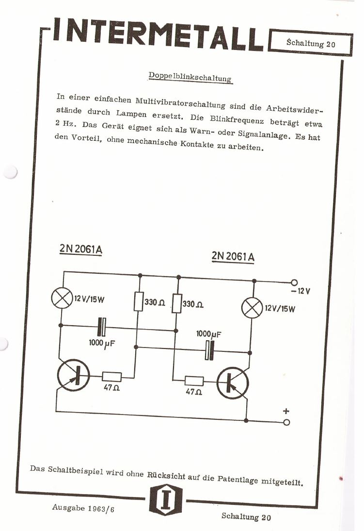

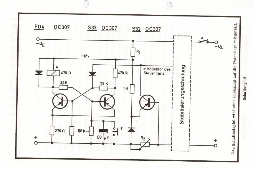

Hallo Alle.
Ich hab hier ein altes (1963) Schaltungsbeispielheft von Intermetall.
Was sofort auffällt: man tut sich zunächst etwas schwer das alles zu
lesen, da die Schaltungen mit einer negativen Spannung versorgt werden
(kommt natürlich auf die Sichtweise an) und meistens PNP-Transistoren
verwendet werden.
Das ganze Heft ist so geschrieben, von 73 Schaltungen sind nur zwei
dabei, wo ein NPN-Transistor vorkommt (BSY51). Weiss jemand warum das
damals so war?
Grüsse.
M.
von Gerhard (sgssn)
Hallo
hatte das nicht mit dem Material Germanium zu tun? Die npn-Transistoren
sind doch erst mit Silizium als Material so dicke gekommen.

Weil früher npn Germaniumtransistoren die absolute Ausnahme waren.
Wo ist das das Problem? pnp statt npn und negative Versorgung, das hast
Du ja schon erkannt. Das war es eigentlich in wesentlichen schon.
Ja ja, die Gewohnheiten.....

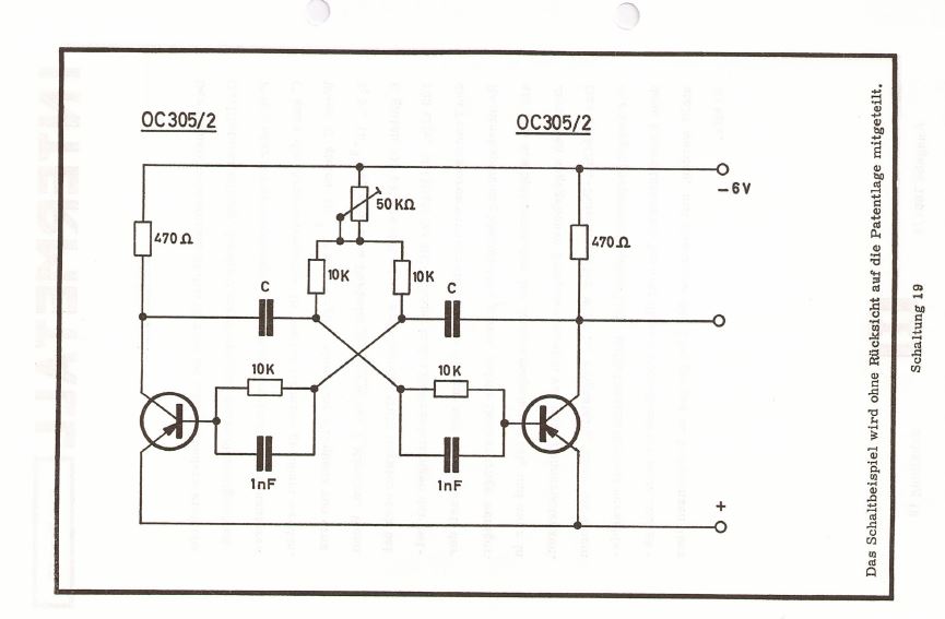

Noch einfacher wird es, wenn man die PNP-Transistoren in NPN
"umzeichnet", wobei Emitter, Basis und Kollektor so bleiben, wie sie
sind, dann die Dioden und die Elkos umpolen und bei der
Versorgungsspannung + und - vertauschen. Dann ist das Prinzip schon
klar. Beachten muss man bei genau dimensionierten Schaltungen, dass
Siliziumtransitoren eine höhere Basisschwellspannung und eine höhere
Stromverstärkung haben. Aber viele Schaltungen funktionieren auch ohne
Umdimensionierung.

von HildeK (Gast)
Eigentlich sind es doch nur die Dioden, die fürs Verständnis störend
sind.
Die Emitter einfach von etwas weiter entfernt betrachten 😀, die Elkos
als (ungepolte) Kondensatoren - meist sieht man auf den ersten Blick eh
nicht, wie herum die gepolt sein müssen.
Und wohin man 'Masse', 'GND' legt, ist doch eh egal. Es gibt halt
sinnvolle und weniger sinnvolle Punkte für das Bezugspotential.
Die oben gezeigten Multivibratoren sind doch ohne weiteres als solche zu
erkennen; jedenfalls besser als wenn man das Blatt umdreht.
Zum Nachbau mit NPN gilt natürlich, was du gesagt hast.

Die ersten Transistoren waren ja alle Germanium. Und npn war die
Ausnahme. Meine erste Endstufe hatte AC178/179 als Komplementärpaar.
Erst Mitte der 60er kam dann der Siegeszug des Siliziums und damit kamen
auch überwiegend npn-Transistoren.
