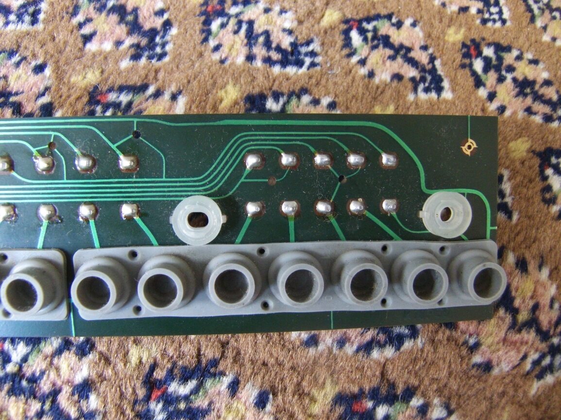

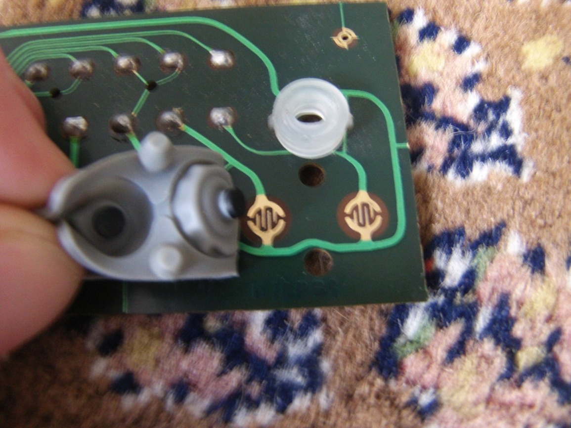

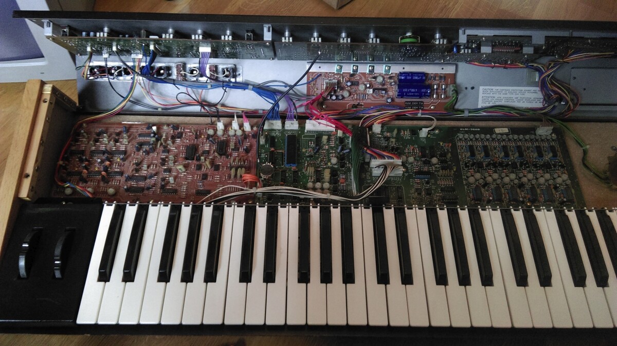

Hallo liebes Forum,
eine kurze Frage an alle die das bereits mal erfolgreich getan haben.
Ich habe hier einen laten Korg Polysix Synthesizer, da gehen einige
Tasten nicht mehr, bzw. erst nach ein paar Sekunden nach dem Drücken.
Jetzt hab ich mit die Tastatur mal angesehen, siehe Bilder anbei.
Dort sind Platinenkontakte mit Gummidrucktastern installiert (kennt man
aus Fernbedienung usw.)
Ich bin mal mit Alkohol drüber, hat es eher verschlechtert.
Jetzt habe ich mein Platinenreiniger von Kontakt: LR
und Kontakt WL usw rausgeholt und putze es gerade damit nochmal, aber
viel Hoffnung habe ich nicht.
Woanders habe ich gelesen man muss die Gummidruckkontakte mit Bleistift
anmalen, kann das jemand bestätigen?
Vielen Dank für Eure Hilfe ich bin für nützliche Tips dankbar, da ich
gerne alle Tasten bedienen würde (also aktuell gehen ca. 80 %, noch kein
absolutes Debakel, aber trotzdem doof)
Viele Grüße.
Gast #6692119
Ich nehm immer einfaches Papier und reib damit die Kontaktflächen ab.
Die Schleifwirkung reicht meist für den Dreck, greift aber die
Leiterbahnen oder das Gummi nicht an.
Wenn irgendwelche Flüssigkeiten im Spiel waren etwas Seifenwasser, aber
Alkohol nur, wenn Fett oder Öl drauf gelaufen sind.
Gast #6692124
Alk löst Fett nur schlecht. Wasser und Spühli ist hier das effizientere
Mittel. Wenn das nicht hilft, muss Ersatz aufgebracht werden. Für selten
benutzte Tasten, da nich sehr zuverlässig, tuts Alufolie. Also eher
nichts für Dich. Manche sollen ja die Leitende Schicht, auch schon
erfolgreich Transplantiert haben!? Nur kann ich Dir leider keinen Kleber
empfehlen, der auf diesem Gummi wirklich hält und elastisch bleibt. :/
Bleistift ist Blödsinn, das bröselt doch sofort wieder ab.

Gast #6692158
Stefan S. schrieb:
> Behandlung mit den diversen "Kontakt"-Mitteln
Die enthalten oft dünnflüssige Öle, um mechanische Kontakte vor
Korrosion zu schützen.
Die willst Du aber nicht zwischen Gummitastatur und Goldkontakten, weil
die sich erst wegdrücken müssen. Daher die langsame Reaktionszeit.
Also entferne mal alle Fettschichten auf der PCB mit Silikonentferner.
Einen besseren Entfetter gibt es nicht.
Bei der Silikontastatur eher Vorsichtig mit Silikonentferner.
Könnte aber die oberen Schichten anlösen und damit genau das sein was Du
brauchst.

OP #7150033
Hallo Zusammen,
also ich habe jetzt endlich :) geschafft den genannten reichelt CW 2605
Reperaturkit zu verwenden.
Etwas abschreckend ist, dass in der Packungsbeilage steht, dass sie
selber nicht genau wissen wie giftig es sei, und nur für industrielle
Einsätze zugelassen :)
alos es handelt sich um 2 Komponenten, die habe ich zusammengeschüttet
und ordentlich verrührt.
Dann kann man es in etwa wie Nagellack auftragen, man sollte es ganz
dünn auftragen, was nicht immer geklappt hat.
Danach habe ich es ca 16h aushärten lassen vor dem ersten benutzen.
Und Tadaaa des Synthesizer funktioniert wieder einwandfrei, fürs erste
bin ich sehr begeistert, ich hoffe das hält jetzt eine Weile und bröselt
mir nicht im nächsten halben Jahr wieder ab, dann werde ich wieder
berichten.
Einzig schade an der Prozedur, ich habe ca noch die Hälfte übrig obwohl
ich über 60 Druckpunkte bepinselt habe und ich denke dass ich das im
Sondermüll im Giftmobil abgeben werde und nicht im Haushaltsmüll
loswerden kann.
Viele Grüße.
#7150471
Ich habe alle Gummi/Grafit/Leiterbahnkontakte nach zweimaligem Reinigen
mit Isopropanol (Vorwäsche und Hauptwäsche) wieder ohne Zicken zum
Arbeiten bewegen können. Isoprop löst sowohl fettiges als auch
wasserlösliche Salze.
Das Hand-Desinfektionsmittel (70% Isoprop) enthält aber oft noch
Glycerin, das als hygroskopischer Film auf Haut und Platine verbleibt,
ist also ungeeignet.
Die meisten teuren Wundermittel enthalten nach Sicherheitsdatenblatt
meist auch nur Isopropanol...
