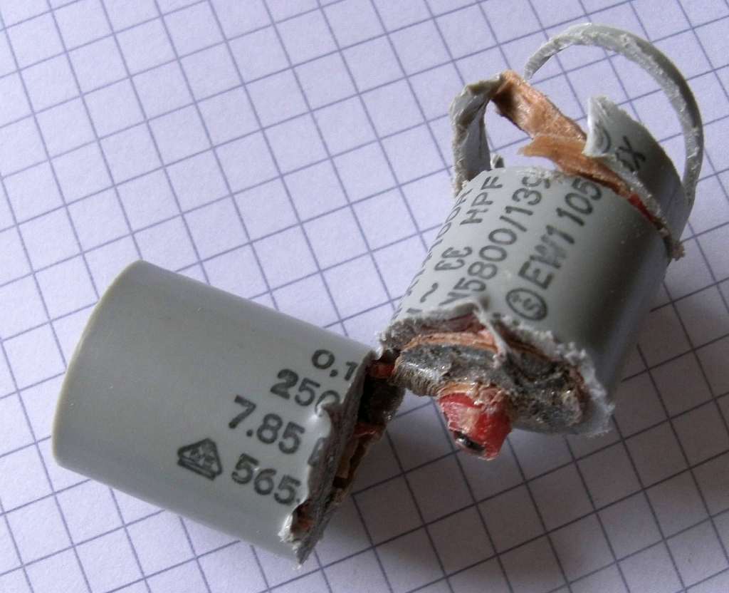

Mich würde bei der Gelegenheit mal interessieren, ob für ein 230V AC
Schütz oder Magnetventil, ein zur Erregerspule parallelgeschalteter
Snubber, bestehend aus einem 220R und 0,47uF (in Serie geschaltet), ein
guter Pi mal Daumenwert ist?

von Karl B. (gustav)
Gunnar F. schrieb:
> durch den Abrissfunken ( aka Lichtbogen)?
die Spannungsangaben des Kondensators sind noch ein Knackpunkt.
Also die üblichen Netzparallel X2 reichen da nicht afaik.
Oder hat da jemand noch was Genaueres?

von H. H. (Gast)
Doch, die reichen.
nicht so viel Kapazität.
0,47 µF sind definitiv zu viel.
