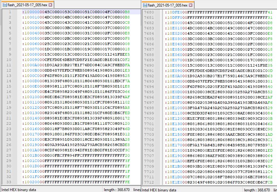

Ich habe den Flash-Inhalt vor dem flashen und nach dem flashen (Taster
drücken) ausgelesen.
Vor dem flashen: Das Anwendungsprogramm ist nicht im Flash.
Nach dem flashen (Taste drücken): Das Anwendungsprogramm ist ab der
Adresse 0 im Flash-Speicher.

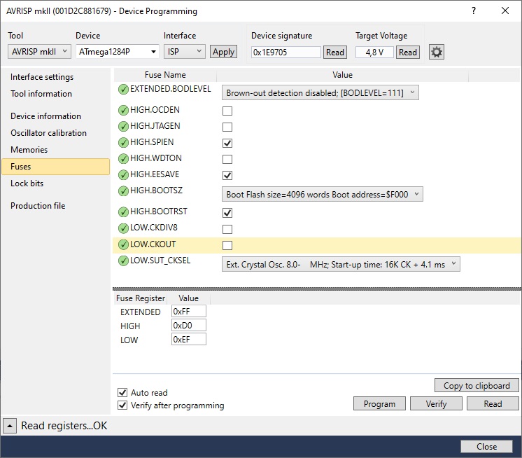

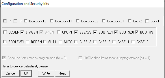

Ich habe Screenshots von den Fuse-Bits gemacht.  Ich habe ebenso
Screenshots von den Hex-Files gemacht.

Das BOOTRST ist ständig an/gesetzt. Der Bootloader soll später
entscheiden, ob nach einem Reset geflasht werden soll oder nicht und
direkt zur Anwendung springen.
Bzgl. Speicherbereich:
Bootloader -> 0xE000
Anwendungsprogramm -> 0x0
=> siehe Screnshots
Da stimmt was nicht.
Du sagst "Bootloader -> 0xE000".
In deinem fuse.jpg steht aber:
"High.BOOTSZ: size=4096 words Boot address = $F000."
Das passt nicht zusammen. Dein Bootloader muss bei $F000 beginnen und
darf maximal 4096 Bytes groß sein. Mehr geht bei dieser Architektur
nicht.
Siehe Datenblatt Seite 288, "Table 24-7.Boot Size Configuration"

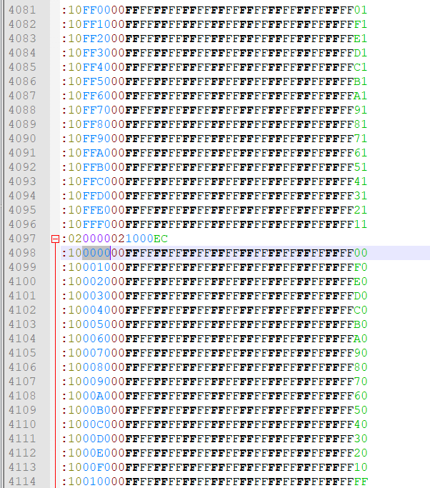

Was mich etwas stutzig macht ist folgendes. Ich habe das HEX File
genauer angeschaut und genau in der Mitte habe (siehe Screenshot) den
Eintrag > :020000021000EC < gefunden. Danach beginnt die Adresse im HEX
File von FFF0 auf 0000 von vorn. Ist das normal?
Ich habe auch schon versucht das Register EIND auf null zu setzten.
Jedoch ist dies ja kein AVR mit größer als 128kB Flash und folge dessen
hat der Atmega1284p auch nicht das Register. Dementsprechend erfolgt
auch eine Fehlermeldung. Gibt es eventuell jedoch bei dem 1284p ein
ähnliches Register welches für große Sprünge gesetzt werden muss?
ok, damit addieren sie einen Offset von 64k auf alles, was folgt. (Type
2: Extended Segment Address Record) Dein Bootloader beginnt also an
0x1e000 (Byte-Adresse), was 0xf000 (Word-Adresse) entspricht.

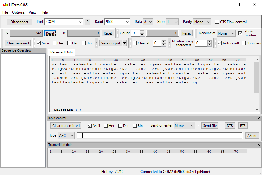

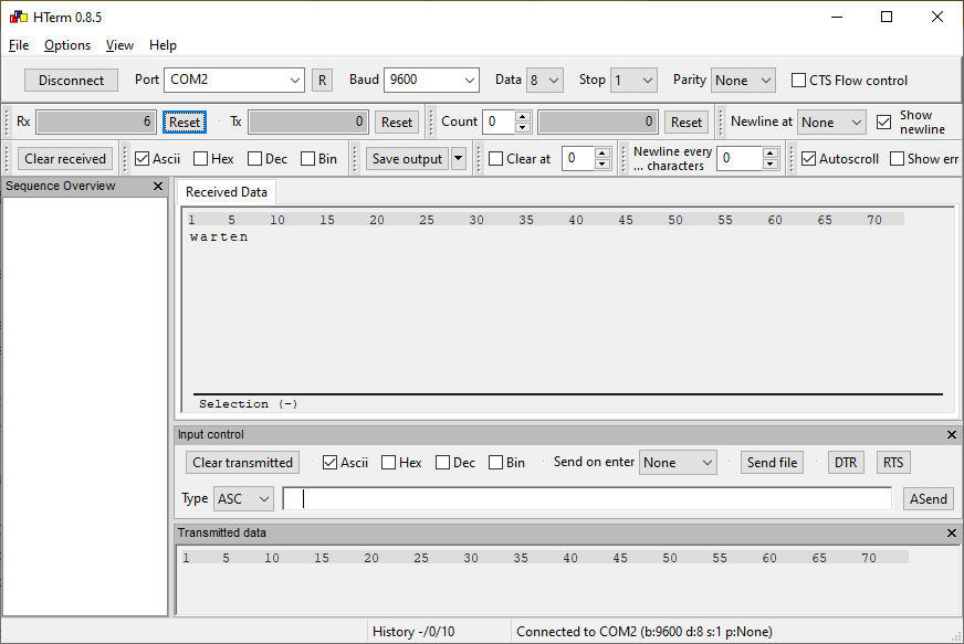

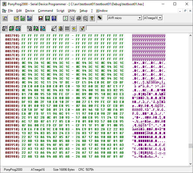

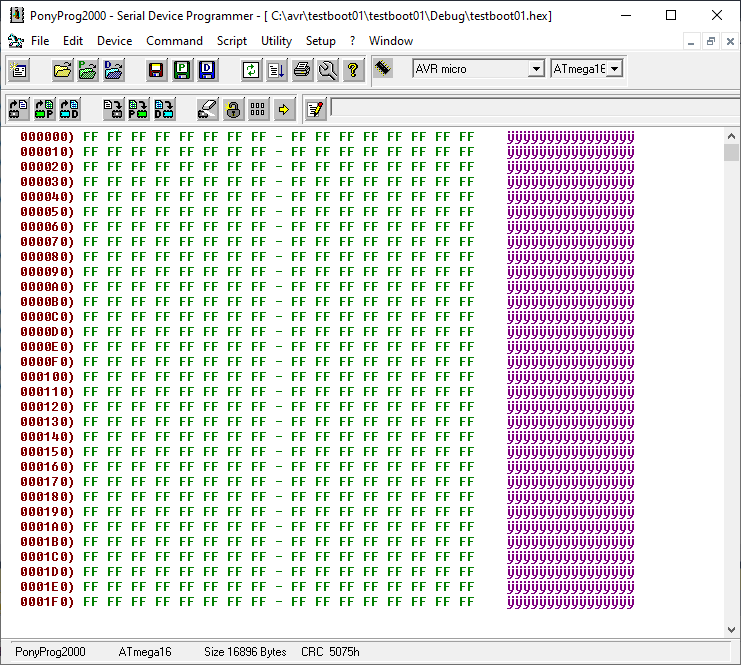

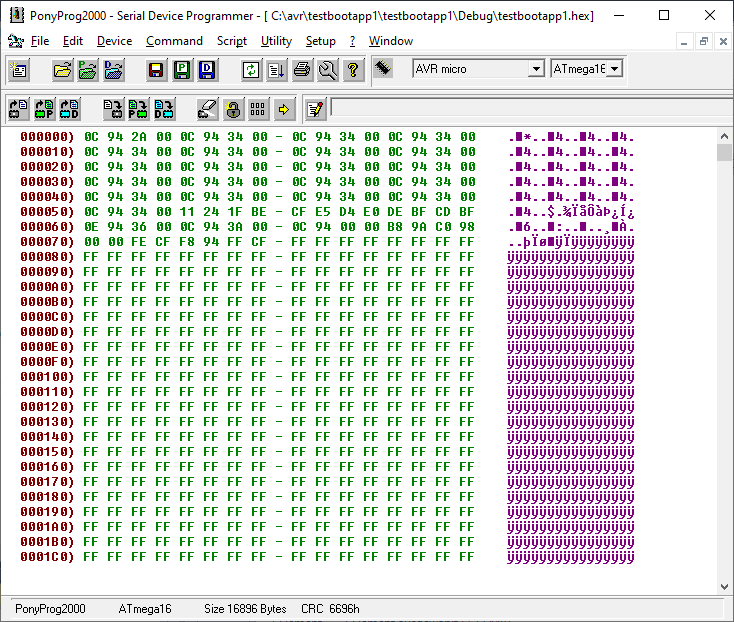

Ich habe nun folgendes gemacht: Ich habe einen ATmega16 mit einem Olimex
Board genommen und ebenfalls so einfach wie möglich gemacht.
Das Setup...
Anwendungsprogramm: Ich habe ein total einfaches Anwendungsprogramm
erstellt. Das Anwendungsprogramm schaltete die LED ein und warte dann in
einer while1-Schleife.
// Anwendungsprogramm
int main(void)
    DDRB |= 0x01;
    PORTB &= ~ (0x01);

Nun passiert das gleich wie bei dem ATmega1284p. Das Anwendungsprogramm
wird wieder in den Flash geschrieben. Jedoch der eigentliche Sprung
erfolgt nicht zum Anwendungsprogramm, sondern zum Bootloader wieder.
Wenn ich die Taste gedrückt halte. Wird über UART ständig
wartenflashenfertig ausgegeben. Siehe Screenshot Term2.
Ich habe statt Funktion zur Adresse 0x0000;
void (*start)( void ) = 0x0000;
Ein goto mit Zeiger zur Adresse 0 verwendet.
goto *0;
Leider der gleiche Fehlschlag.
Nach meiner Analyse liegt das Problem, dass der Sprung zwar ausgeführt
wird aber nicht zum Anwendungsprogramm, sondern zum Anfang des
Bootloaders.
Was mache ich falsch? Ich bin ratlos. Würde mich freue auf eure
Unterstützung.
