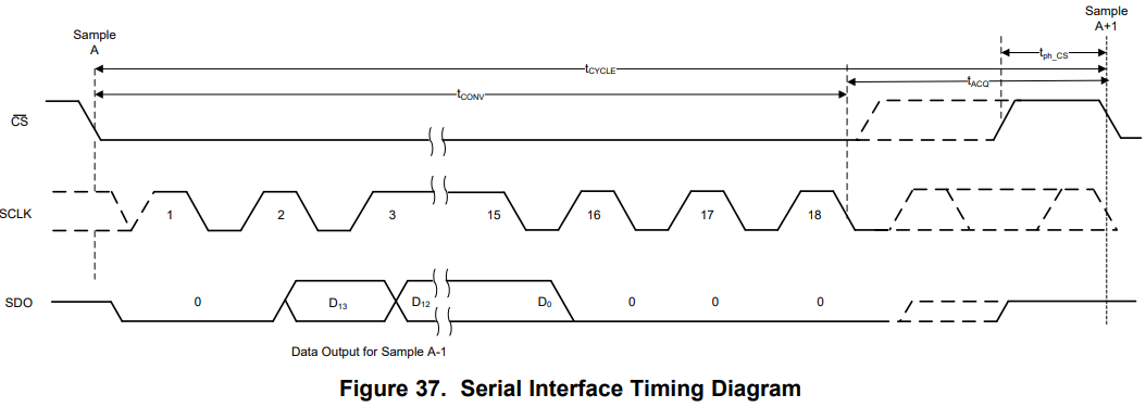

Der ADC benötigt 18 clocks und SS-Puls, siehe Anhang. Das ist die
eigentliche Problematik, denn SPI von STM kann maximal 16 Bits
raustakten wenn DR-Register beschrieben wird.

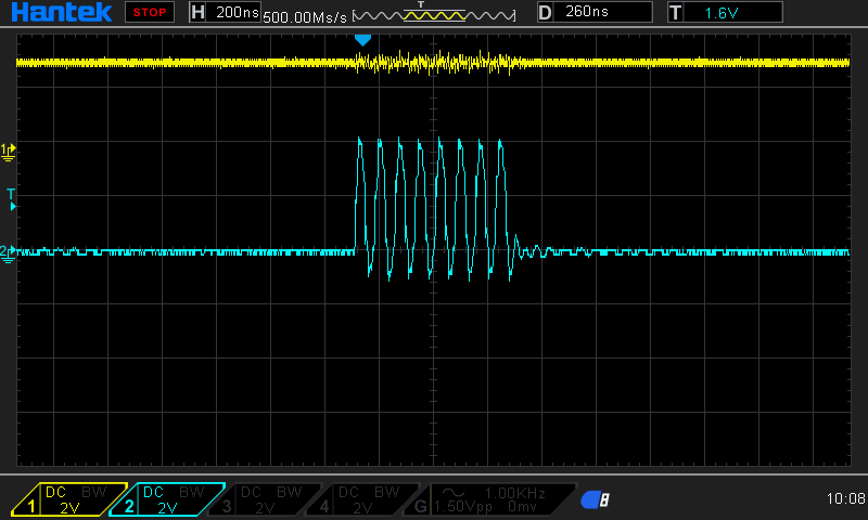

Damit bekomme ich periodisch 1 Byte, nicht 3 Bytes, siehe Anhang.
Obwohl DMA1_Stream7->NDTR = 3;

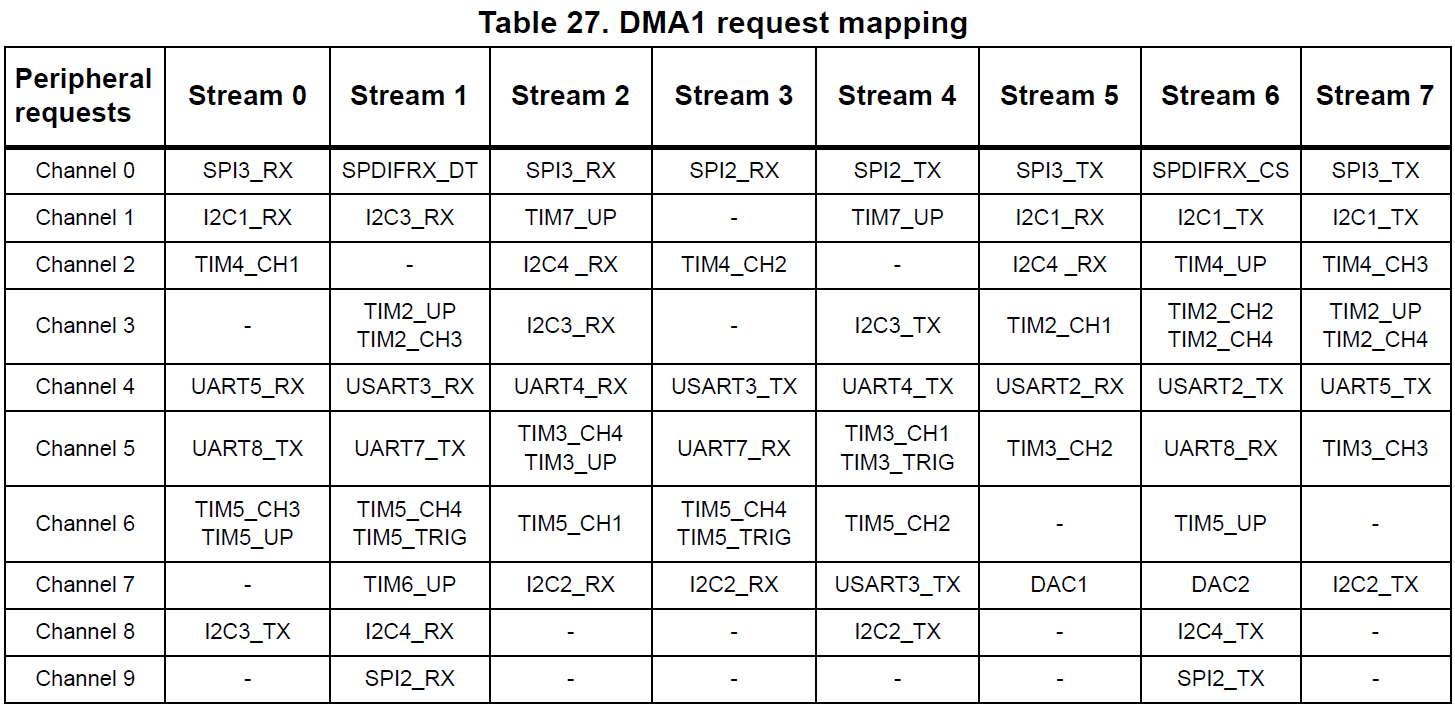

Dieses triggert dann DMA für die zweite Befüllung des SPI->DR-Registers.
"Not full/has Space" als trigger für DMA gibt es bei STM32 aber nicht,
nur als interrupt, siehe Anhang.

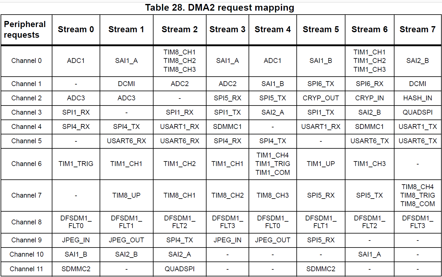

Es gibt die Möglichkeit einen Burst mit z.B. DMA2 Stream6 Channel0, da
nutzt man die verschiedenen OutputCompare von TIM1, so weit ich es
verstanden habe. Wie das aber genau funktioniert habe ich nicht
verstanden. Konfiguriert man auf den verschiedenen OutputCompare(nur auf
den Signalen, ohne sie nach Außen zu führen) zeitlich passende
verschiedene Überläufe, die nacheinander DMA auslösen, welches den
SPI->DR-Register befüllt? Ohne Handshake, nur durch ausmessen/ausrechnen
der Timings.
Würde wahrscheinlich funktionieren, das Problem mit NSS muss man dann
aber trotzdem über Interrupte lösen...

Nur mit dem SPI_TX als Request und DMA in Circular Modus geht das ja
nicht
wirklich flexibel.
SPI und DMA Kanal aktiv und das läuft dann so vor dich hin.
Für deine gewünschten 400Ksmp/sec hast du ja dann auch mal in die
"Trickkiste" gegriffen und mit angepassten SPI-Clock, -Frame(10Bit) und
fünf Transfers gearbeitet um dies zu bewerkstelligen.
Mal eine Frage, dies lief sauber deinen Ansprüchen/Anforderungen
gerecht?
Das nötige "Formatieren/Packing" der Daten kann man ja noch machen.
Wenn dies deine Aufgabe erfüllt warum nicht?
Oder warum nicht (erstmal) einen einfachen konventionellen weg.
Timer -> TMR Interrupt -> Im Interrupt Wandeln mit Daten holen anstoßen.
Bei 3Byte/Zyklus muss es ja auch nichtmal unbedingt mit DMA für den SPI
sein zumal der SPI auch noch ein 4Byte FiFo hat.
Wäre das ein Problem, z.b. Latenz der ISR bzw. auch der sicher etwas
größerer Jitter als wenn die Wandlung rein in HW Timings angestoßen
wird.
Noch viele andere nötige Tasks? so das die ISR Latenz + Zeit in ISR für
Wandlung und Daten holen bei einem (kontinuierlichen?) 2,5us
Abtastzyklus
zu, zu hohen Auslastungen führt?
Nochmal was anderes:
Der DMA im F76x hat einen Burst Modus für 4,8,16 Transfers pro Request.
Annahme: Überall Byte Transfer Units, Anzahl Transfers = 4,
Request vom Timer welcher dann ein Burst mit 4 Transfers
einleitet zum SPI TX Fifo.
Das könnte vll. gehen da der SPI Fifo 4Byte groß ist sollte das
reinpassen.
Problem -> der L4xx DMA hat den "Burst" Modus so nicht, dessen
DMA implementierung ist im detail auch unterschiedlich wenn ich das
richtig sehe.
Achja bezüglich dem Hardware Chipselect "Problem" das kann ich aktuell
nicht ganz nachvollziehen. Mit den mir bekannten Controllern
war das i.R. so, das so lange Daten kontinuerlich in den SPI
Fifo geschrieben wurden diese Frames als Sequenz rausgehen und der
Chipselect enstprechend diese Zeit gesetzt blieb.(auser bei speziellen
aktivierten Modi die ein stroben/pulsen per Frame explizt vorsehen)
Beim EFM32 hat man z.b. aber auch noch konfigurations Möglichkeiten
z.b. mit dem CSHold können "Datenlücken" in SPI Bit Zeiten überbrückt
werden bevor das CS weggenommen wird. Macht das der STM32 nicht
auch so? wenn enstprechend parametriert. Zumindest sollte das
funktionieren sonst ist ein Abtastprozess mit dem Wandler und mit
möglichst
viel in "HW-(Timing)" und ohne SW intervention eh nicht wirklich
machbar.
Dann vll. doch die einfache "Konventionelle" Lösung?

Ich habe das jetzt mit dem überladenen Timer-DMA gemacht. Sieht schief
aus, funktioniert aber wunderbar.

Du nutzt jetzt die eine DMA Request "Leitung" eines Timer der so
konfiguriert ist das er dir zeitlich passend die 3 Requests
zum DMA erzeugt um die 3 Byte ADC Daten über das SPI zu senden.
Oder verteilt über verschachtelte unterschiedliche Requests.
