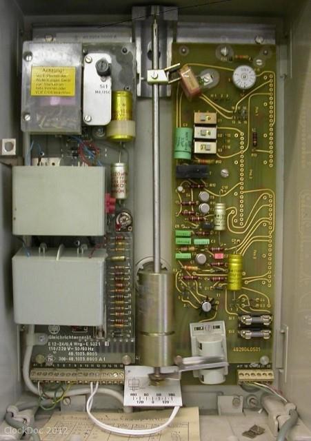

Die gezeigte elektronisch angetriebene Pendelmutteruhr läßt sich mit
einem DC-Strom in der oberen Antriebsspule in der Nähe der
Pendelaufhängung fremdsteuern.
Diese Spule treibt über die Impulse von der Elektronik auch das Pendel
an. Der Pendelnulldurchgang wird durch den Aluminiumbügel unten der
durch Rückkopplungsunterbrechung einen Kontrolloszillator steuert,
erkannt und zum Antrieb und Sklavenuhren Impulserzeugung herangezogen.
Ich habe so eine Uhr bei mir im Betrieb und die Fernsteuerung
funktioniert prinzipiell obwohl ich nicht die Notwendigkeit einer
externen Synchronisation dazu sehe weil die Uhr im Monat alleine einige
Sekunden genau ist. Im Jahr gleichen sich die kleinen
Gangunregelmäßigkeiten aus und es läßt sich bei sorgfältiger Einstellung
des DC-Kontrollstroms mit dem Trimpoti eine unabhängige Genauigkeit von
ca. einer Minute per Annum(!) erzielen. Das Pendel ist aus Invarstahl
gemacht und weitgehend temperaturstabil. Da ist auch ein DS3131 nicht
wesentlich besser.
https://clockdoc.org/Default.aspx?moid=49041
Was mich betrifft, finde ich die gewollte Synchronisation als etwas
kontraproduktiv weil gerade die unabhängig mögliche hohe Ganggenauigkeit
einer Präzisionspendeluhr den Reiz der Anordnung ausmacht.

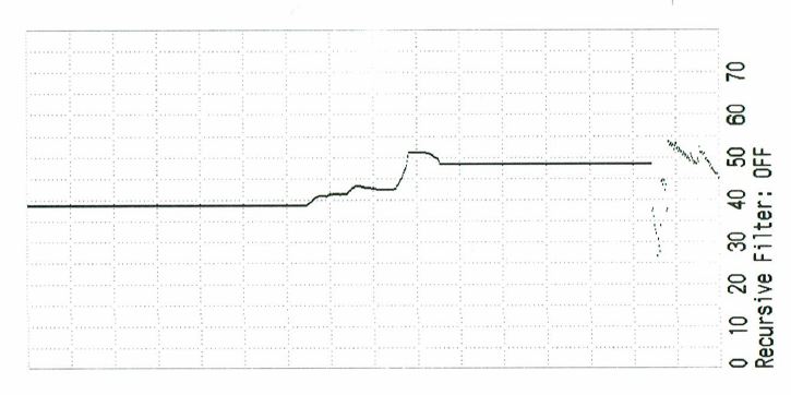

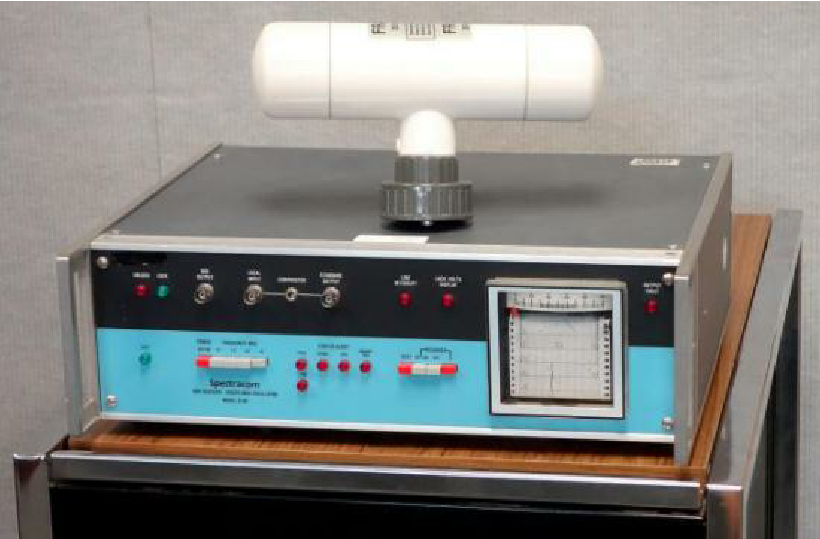

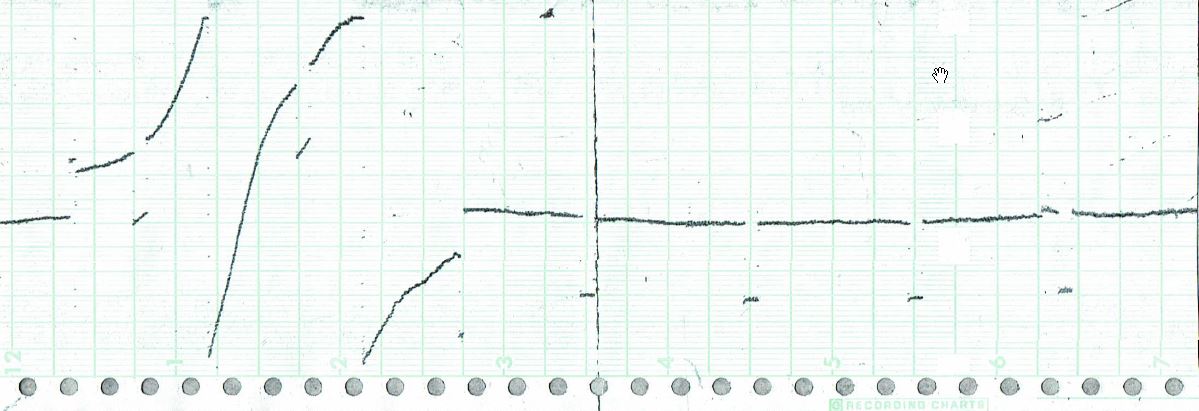

Ich habe die Laufzeitvariationen von WWVB auf 60kHz beobachtet und es
treten stetig Laufzeitstörungen der 60kHz Welle von einigen +/- PI auf.
Ohne mehrstündige Mittlung macht man das Pendel direkt nur schlechter.
Wer das auf dem Oszi gegen einen lokalen Standard vergleicht weiß genau
von was ich rede. Deshalb rate ich, die Wellenausbreitungsgewohnheiten
ausreichend genau zu studieren. Die Wellen haben relativ zu einem
lokalen Standard keine Phasenstarrheit. Auch bei GPS Nachführung sind
lange Mittelungsperioden notwendig um hohe Genauigkeiten erzielen zu
können.

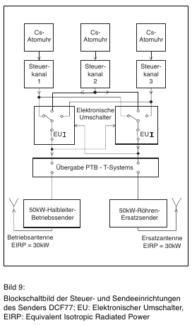

Jetzt seid doch nicht so pingelig mit den Worten. Natürlich wird auch
die Trägerfrequenz aus Caesium gemacht ;)
https://www.ptb.de/cms/fileadmin/internet/fachabteilungen/abteilung_4/4.4_zeit_und_frequenz/pdf/2004_Piester_-_PTB-Mitteilungen_114.pdf

von Gerhard O. (gerhard_)
Manfred schrieb:
> Mein Geradeausempfänger jittert nicht, hat dafür aber eine nicht zu
> vernachlässigende Laufzeit.
Das kann ich bestätigen.
Wenn man so ein LW Signal mit einem lokalen 10MHz Quarzoszillator
Standard mittels einem Oszilloskop vergleicht kann man den atmosphärisch
bedingten Laufzeitjitter von einigen +/- PI auf 10MHz bezogen
beobachten. Natürlich ist der 10MHz Jitter um das 10MHz/60kHz(77.5kHz)
Verhältnis multipliziert.
Z.B. bei +/- 4 Perioden auf 10MHz (Delta=400ns) wäre dann auf LW (60kHz)
der LW Jitter +/- 10ns. (10MHz/60K = 167)
Allerdings habe ich von Ft. Collins, Colorado nach Edmonton ein sehr
starkes Signal. Die Entfernung von mir ist übrigens rund 1500km.
Ich kann z.B. das 60kHz aktiven Ferrit Antenne (Spectracom) Signal
direkt am Oszi sehen, so stark ist das Antennensignal.
Um Sonnenuntergang und Aufgang herum gibt es stundenlang starke
Phasenverwerfungen. Während der Nacht ist das Signal phasenstabil als am
Tag. Bei 24-Stündigem Phasenvergleich (Mittag zu Mittag) kann ich die
Stabilität eines RB85 Frequenznormals auf einige Stellen um 10e-11
observieren.

Zu DDR-Zeiten gab es Uhrenanlagen mit 2 Pendeluhren.
http://www.ddr-rechentechnik.de/html/uhrenanlagen.html
Die Magnetspule zur Synchronisation ist auf etwa halber Pendelhöhe gut
zu erkennen. Die linke Uhr erregte durch den Sekundenkontakt den Magnet
der rechten Uhr. Bei einer Störung trennte sich die Synchronisation.
Nach der Wartung mußten beide Uhren erstmal getrennt justiert werden. Im
Betrieb schwangen dann beide Pendel exakt synchron.
Man erkennt auch das temperaturkompensierte Pendel. Die Kompensation
erfolgte durch die Aufhängung zwischen den beiden Massen.

Spectracom macht das beim 8161 mit einem Synchrondetektor der eine
digitale PLL auf 10 Mhz synchronisiert. Dieses so angebundene 10MHz hat
die gleiche Langzeitstabilität wie WWVB bzw DCF77.5, weist aber den
gemittelten Jitter auf, der bei mir +/-10ns auf 60kHz bezogen aufweist
oder +/-400ns bei 10MHz. (Die 60kHZ oder 77.5kHz tun hier nichts zur
Sache). Von den 10MHz kann man dann den Sekundentakt ableiten.
Ich rate auf alle Fälle ab, das DCF77.5 Signal ohne Quarznachfuehrung zu
verwenden. Dieses Quarzsignal agiert auch als Schwungrad um kurzzeitige
Störungen abzuschwächen und hat den Vorteil, daß der Sekundentakt nie
unterbrochen wird.
Als Schaltungsbeispiel schaue mal hier:
https://www.orolia.com/sites/default/files/document-files/8161_manual.pdf

Ich habe bei mir einen Spectracom 8164 in Betrieb der exakt das macht
was temp machen will. Nur hat das Spectracom schon in den 1980ern
gemacht und auf einem 8051 Derivat.
https://www.orolia.com/sites/default/files/document-files/8164_manual.pdf

In Referenz zu Spectracom: Ja! Der 8051 hat damit keine Probleme und es
funktioniert sehr gut. Auch der Spectracom braucht 1000s nominal zum
Lockup und Mittlung. Allerdings ist die Langzeitnachreglung des internen
OCXO sehr gut.
Moin,
Gerade wieder zuhause. Freut mich, daß es mit dem Video doch noch
geklappt hat. Habe es mit dem iPad aufgenommen.
Falls sich jemand wundert wie man am besten 60kHz von 10MHz erhält, hat
Spectracom das so gelöst indem sie zuerst den Costas VCXO auf 10MHz
durch 500 auf 20kHz teilten und dann wieder auf 60kHz zu verdreifachen
um das Frequenzverhältnis von 166.6667 zu erhalten. Auf 77.5kHz könnte
man sinngemäß ähnlich vorgehen. Das Bild zeigt auch die von mir
verwendete aktive abgestimmte Ferrit-Antenne.
Der RX im Spectracom ist ein Costas Loop Synchron Empfänger wo ein
Produkt Detektor zur Erzeugung der PLL Steuerspannung herangezogen wird
und der andere zur Amplitudenerfassung die AGC erzeugt und zur WWVB
Timecodedemodulation herangezogen wird.
Ich mußte meinen Spectracom wegen der seit 2012 zugesetzten BPSK
Timecode Modulation umrüsten indem ich die 60kHz verdppelte um die BPSK
zu entfernen. Damit funktioniert so ein Gerät wieder mit WWVB. Bei
DCF77.5 wäre das nicht notwendig. (A=sin(wt)) -> (A=cos(2wt)). Damit
wird die BPSK entfernt.
Es wäre durchaus möglich die Spectracomgeräte (8160-64) für 77.5kHz
umzurüsten und hätte dann eine Alternative zu GPSDO. was mich betrifft
finde ich das LW Frequenznormalkonzept nostalgisch sympathischer. Ich
habe mich zwar auch mit GPSDO befasst und Erfolg gehabt, verwende aber
lieber die Spectracom Technik. Das lebt irgendwie mehr als das abstrakte
hochkomplizierte GPS Konzept das extrem viel Rechenaufwand und
dedizierte High-Tech erfordert. Allerdings hat GPSDO bessere möglicze
Genauigkeit, hochwertige Empfänger vorausgesetzt. Aber mir reicht es für
den Hausgebrauch wenn ich 1GHz mit 0.01-0.1Hz Genauigkeit messen kann.
Für die meisten Zwecke ist das Dicke genug.
Ich finde jedenfalls die DCF/WWVB LW Technik doch irgendwie
interessanter weil es im Detail technisch zugänglicher und nachbaufähig
ist. Abgesehen davon wird DCF77.5 in DE domestisch betrieben und kann
von anderen Ländern nicht kontrolliert werden was man von GPS und
GLONASS nicht behaupten kann. Gut, das betrifft auch mich mit WWVB.

Mein umgebauter Spectracom 8161/4 funktioniert sehr gut. Ich überwache
damit auch mein Rb85 Frequenznormal.
Falls von Interesse: Der eingebaute Streifenschreiber ist dafür sehr
nützlich. Leider sind die Schreibrollen heutzutage mit $50 oder mehr
unerschwinglich. Als Abhilfe verwende ich daher bald einen Arduino der
einen thermischen Kioskdrucker ansteuert. Damit verbilligt sich das
Streifenschreiberproblem beträchtlich. PC und Data-Acquistion ist ja
dafür zu umständlich. Wenn das Teil einbaufertig ist baue ich den neuen
Recorder anstelle des Simpsonrecorders fest ein. Im Anhang ist ein
Beispiel der Konzept-Testarbeiten. Siehe auch hier:
Beitrag "Re: Zeigt her eure Kunstwerke (2020)"
Dies Streifenaufzeichnungen erlauben bequeme Erfassung der Abweichung
zweier Präzisionsoszillatoren. Die Skala hat 50us oder 10us Skalierung.

WWVB hat sich in den letzten dreissig Jahren bei mir als extrem
zuverlässig erwiesen. Die Signalstärke ist immer robust, obwohl ich das
jetzt nicht messtechnisch belegen kann. Im Oszi sieht das Signal am
Antennenverstärkerausgang immer recht solide aus. Die aktive Ferrit
Antenne ist bei mir im Keller in ungefähr Erdhöhe und führt über 20m
RG-58AU zum Hauptgerät. Der RX ist vom Synchron Costas-Loop Typ der
wahrscheinlich besser funktioniert als einfachere Filter Empfänger mit
Bit Slice Datentrenner. Kann da leider nicht wirklich vergleichen. Das
Datenausfall-LED am Spectracom war bei mir noch nie an.
Die Lock-Bandbreite des Systems ist nur +/- 2Hz (mit Synthesizer
erforscht). Darüber hinaus versagt der Costas PLl-Lock. Die
PLL-Zeitkonstante ist um 30+ s. Wenn ich die Antenne abklemme dauert es
1m bis das UNLOCK LED angeht.
Nachtrag: Im Anhang ist ein Video mit 10Mhz im Lissajous XY-Modus.
https://www.govinfo.gov/content/pkg/GOVPUB-C13-511e61ddbd62d1cdd99ca3e94e258eff/pdf/GOVPUB-C13-511e61ddbd62d1cdd99ca3e94e258eff.pdf

von Tempus fugit (Gast)
Hier ist das Schaltbild

Da da Pendel eine enorme Inertia aufweist ist ein DCF Jitter vollkommen
bedeutungslos. Wie meine Observationen gestern aufweisen ist der Jitter
bei mir unter einer Mikrosekunde auf 10MHz bezogen. Der tatsächliche
60kHz Jitter ist dann folglich um den Faktor 167 kleiner. Wenn man nun
annimmt, daß der Ausbreitungsjitter von DCF ähnlich wie bei mir mit WWVB
ist, wäre der DCF Jitter auf der Trägerwelle nur ein 129igstel auf meine
Anlage bezogen und folglich nur ein paar wenige ns. Da lohnt sich Deine
SW Aufbereitung eigentlich nicht.

von ??? (Gast)
The best of all postings in this Thread. :))
