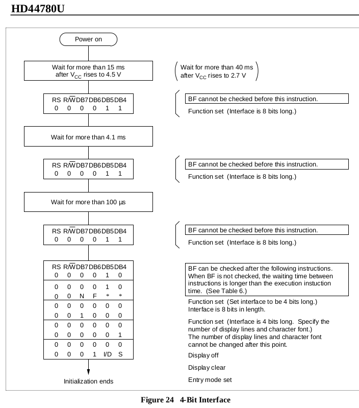

Hmm. Bei mir sieht die HD44780-Initialisierung so aus:

  _delay_ms(15);    /* 40 ms needed for Vcc = 2.7 V */
24
  hd44780_outnibble(HD44780_FNSET(1, 0, 0) >> 4, 0);
25
  _delay_ms(4.1);
26
27
  _delay_ms(0.1);
28
29
  _delay_us(37);
30
31
  hd44780_outnibble(HD44780_FNSET(0, 1, 0) >> 4, 0);
32
  hd44780_wait_ready(false);
33
  hd44780_outcmd(HD44780_FNSET(0, 1, 0));
34
35
  hd44780_outcmd(HD44780_DISPCTL(0, 0, 0));
36
37

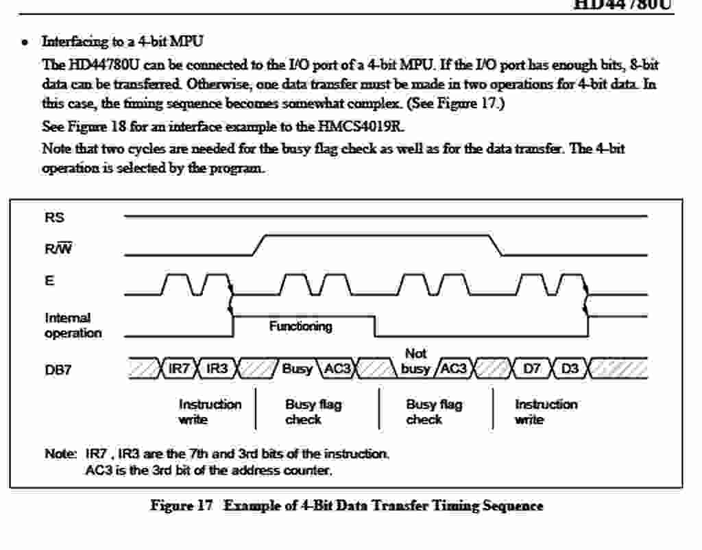

Ich bilde mir ein, dass diese Folge so im Datenblatt gefordert wird –
beachte die Delays. Auch das hier:

kann eventuell nicht mehr Datenblatt-konform sein, bei mir steht da ein
_delay_us(0.5) dazwischen. Falls dein Controller mit 1 MHz getaktet
wird, wäre es wohl OK so. Hast du nicht geschrieben. Falls du
tatsächlich mit den 8 MHz vom Quarz fährst, ist das aber so auf jeden
Fall zu schnell.
> beachte die Delays.
Hier die Datenblattseite.

Jörg W. schrieb:
>> beachte die Delays.
Ist zwar in Assembler, funktioniert ausgezeichnet. Wichtig sind die
delays als auch die Umschaltung auf 4 bit Ansteuerung. Pinning und clock
als o.k. angenommen.

mehr beliebig.
Habe das Timing Diagramm für den HD44780-er mal angehängt.
ciao
gustav
