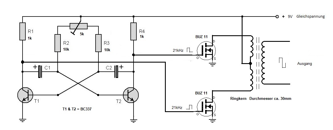

von Helmut Hungerland (Gast)
Hier könntest du statt des Ringkern-Trafos zwei LED Blinkstreifen nach
Plus anschließen, die dann abwechselnd blinken. Die Größe von C1 und C2
(47uF Elkos) bestimmen die Blinkfrequenz. Der 5k Trimmer kann entfallen.
Die Schaltung läuft auch mit 12V.

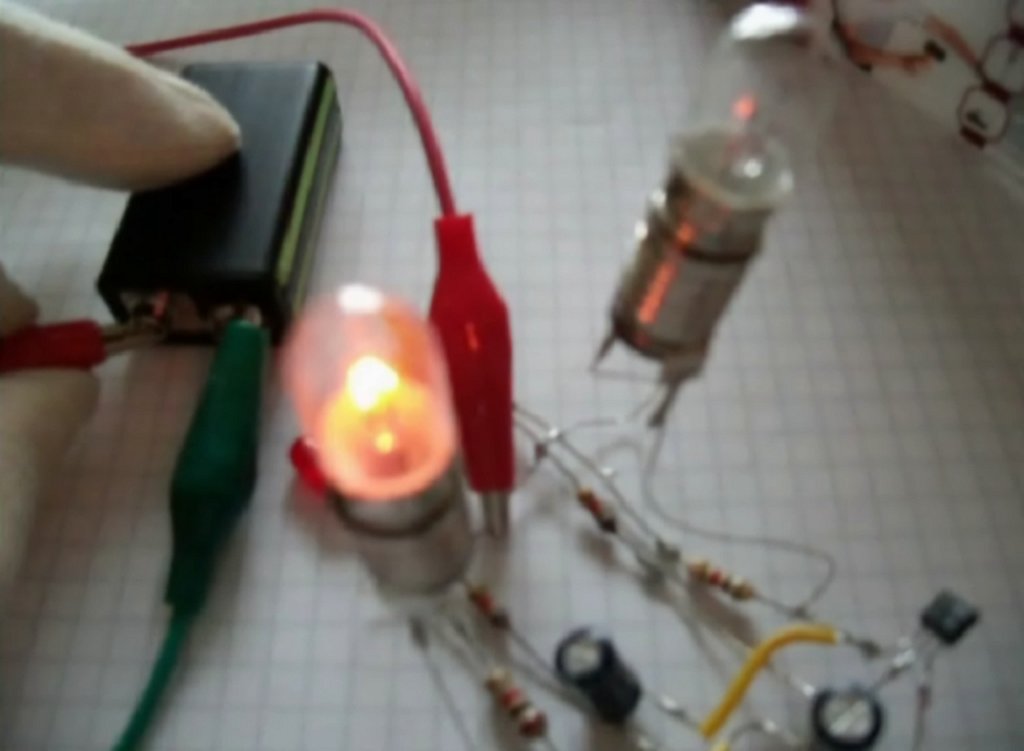

von Karl B. (gustav)
Helmut Hungerland schrieb:
> Auf dem Video ist alles Schwarz (kein Bild, kein Ton)! Vielleicht
> liegt's auch an mir?
Videos werden bei mir hier auch nicht wiedergegeben.
Workaround:
Ziel speichern unter
dann von lokal abspielen.
ciao
gustav
P.S.:
Noch eine Momentaufnahme.
Also 6,8 k ....und 1k bzw. Birne...  100 µF
Vielleicht bau ichs mit dem 2N3055 nochmal auf.

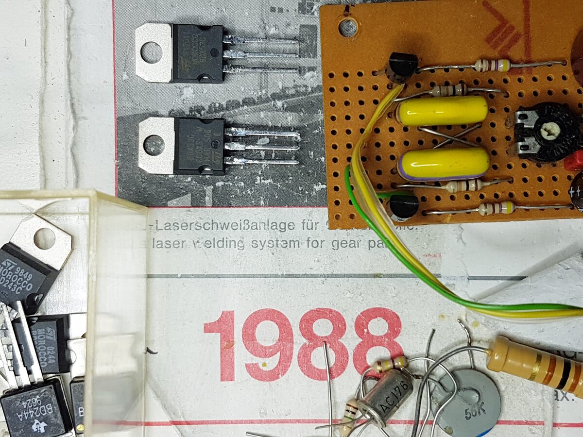

Ich habe sogar noch den Multivibrator aus meiner Jugendzeit auf
Lochraster hier rum liegen und noch zwei moderne BDX54C NPN Darlingtons.
Die kann ich ja mal ebent schnell in die Schaltung einlöten. Vorher
müssen aber die beiden BC238 raus. Mal seh'n ob ich das heute noch
schaffe.

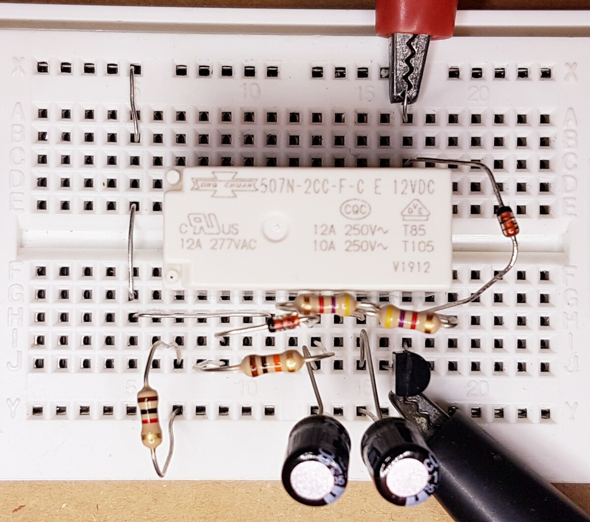

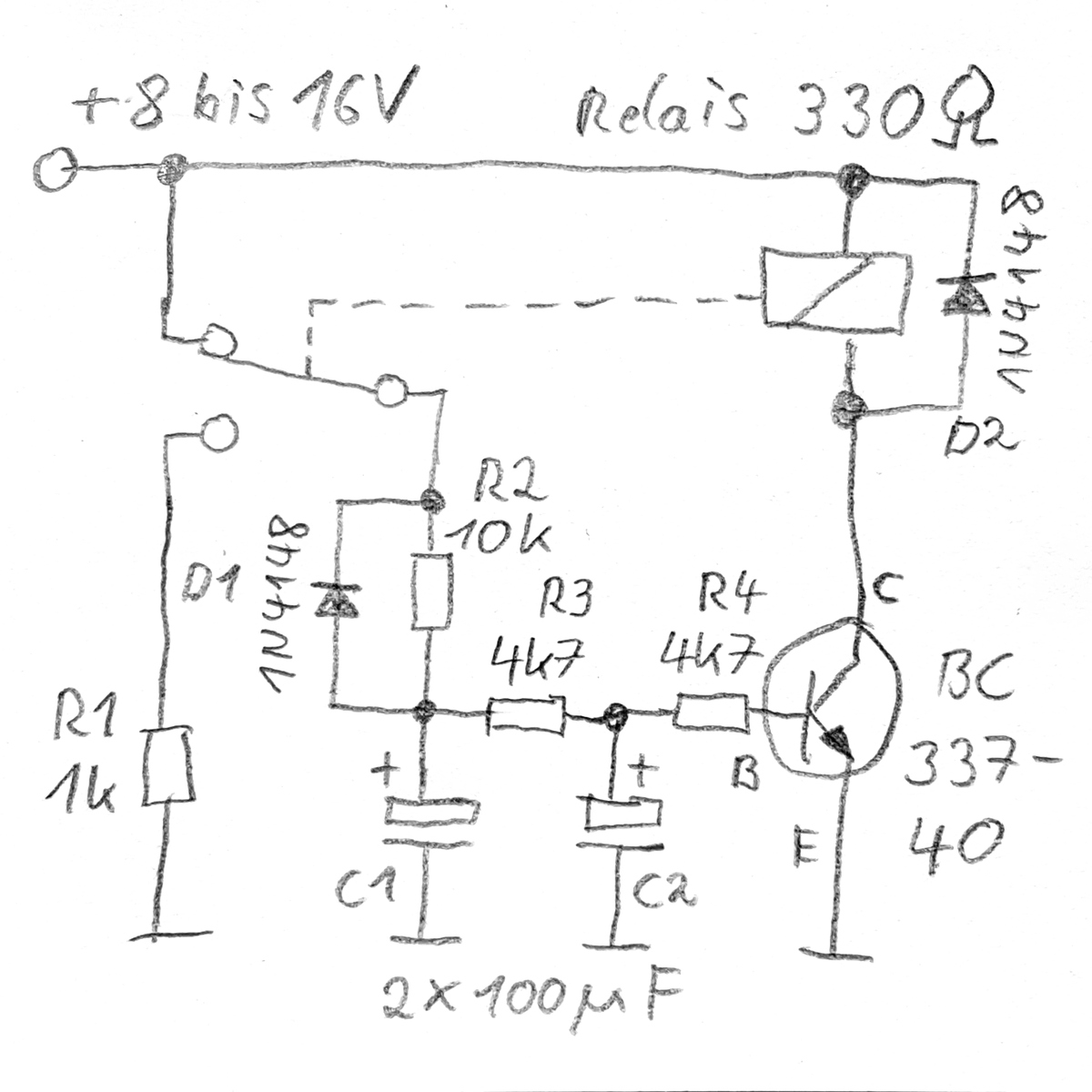

Das kann man sogar elektromechanisch lösen.
Mit 'nem Relais mit Öffnerkontakt,
das sich über den Öffner selbst schaltet.
Kondensator parallel zur Relaisspule
und zu dieser Kombi ein Widerstand davor.
Beitrag "Relaisblinker ohne Elektronik??"
Wenn das Relais einen 2. Kontaktsatz hat,
lässt sich damit alles "verblinken" was die Kontakte verkraften.
> Ja komisch, heute hat mich irgendwie die Baulust gepackt. 😃
Ich habe mich dann doch kurzfristig für eine Hybridvariante mit nur
einem kleinen TO92 Transistor und einem Leistungsstarken 10 Ampere
Relais entschieden. Dadurch bleiben die beiden Elkos ebenfalls klein.
Die Pulsweite beträgt etwa 50% und die Blinkfrequenz bleibt über den
gesamten Versorgungsspannungsbereich annähernd 2Hz.
4,7 k Ohm Basiswiderstand.
2 x BD249C
220 µF /16V Elkos.
(Habe 2 x 100 µF genommen).
Viel Spaß
ciao
gustav
