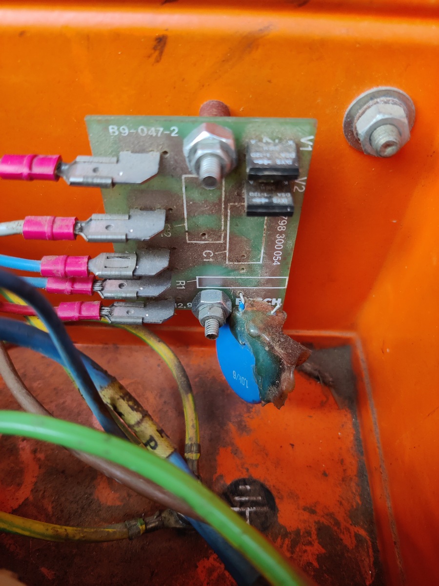

Hi zusammen,
bin durch einen Bekannten zu einem alten Bosch BSKA 5 Stromaggregat
gekommen und möchte dieses nun wieder fit machen. Als erstes ist mir die
defekte Platine (wofür genau?) aufgefallen. Dort fehlen zwei
Kondensatoren (wima mp3-x2 0.1 250), da diese kaputt in der
Elektronikbox lagen. Habe nun versucht ähnliche oder genau die gleichen
Kondensatoren zu finden, jedoch ohne Erfolg. Wo gibt es solche oder
passende Alternativen?

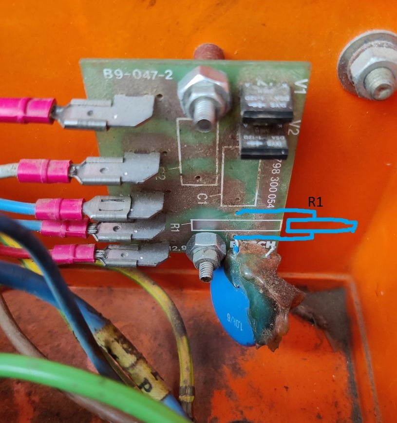

Gast #6699276
Ja genau, der Varistor kommt wieder in das vorgesehene Loch und die
Kondensatoren sind bestellt. Sollte ich direkt den Varistor mit
ersetzen? Wenn ja, wo finde ich das passende Ersatzteil?

Solange er äußerlich unversehrt ist und der Generator Strom liefert
kannst du den drin lassen.
Den Hersteller gibts noch, und er fertigt solche Varistoren auch noch,
aber eine Bezugsmöglichkeit für Einzelstücke kenne ich nicht.

Der Varistor soll die Schaltung vor Überspannungspeaks schützen, die
gelegentlich mal auftreten, z.B. beim Abschalten einer induktiven Last
an anderer Stelle im Haus, bei Gewitter o.ä.
Lebensgefahr besteht deshalb für dich deshalb primär nicht, aber evtl.
für die Schaltung.
Wenn die Entstörkondensatoren fehlen, kann es vorkommen, dass du einen
Funkempfang störst, ggf. auch den von den Nachbarn. Die Schaltung wird
trotzdem arbeiten, nur bist du nicht konform mit den Regularien.
Wenn der VDR fehlt, kann eben ein anderes Bauteil in deiner Schaltung zu
viel Spannung abgekommen und deshalb kaputt gehen. Kann passieren, muss
nicht sofort passieren, früher oder später wird es aber passieren.
