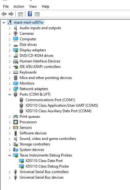

Zuvor habe ich bereits mit MSP432 Controllern (und entsprechenden
Launchpads von TI) gearbeitet. Bei den MSP432 Controllern konnte man das
Board mittels USB mit dem PC verbinden und dann erschienen jeweils zwei
COM Ports im Device Manager. Der eine Port "Auxiliary Data Port" (siehe
msp432_comports.png) konnte dann zur seriellen Kommunikation über das
UART Modul des Chips verwendet werden.

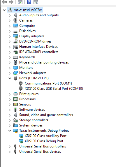

Wenn ich jetzt aber mein TMS320F28379D Board mit dem Computer verbinde
erscheint nur ein COM port (siehe tms320_com_port.png).
Über den einen COM Port, welcher beim TMS320 erscheint kann ich keine
Verbindung aufbauen (habe ein entprechendes Code-Beispiel "echo_back"
von TI auf den uC geladen, kann aber mittels Putty keine Verbindung
herstellen).

Du hast keinen zweiten Port. Punkt.
Laut Devicemanager hast Du einen XDS100 Debugger auf dem Board. Der
beinhaltet einen FTDI FT2232, und der hat zwei Ports. Port A ist als
JTAG via MSSP konfiguriert und hat damit keinen COM-Port. Port B hat
keine MSSP Engine und kann nur UART - und das ist der UART, den Du da
siehst.
Warum der bei Dir nicht funktioniert, kann ich Dir nicht sagen. Dazu
müsstest Du auf dem Board mal mit einem Logic Analyzer messen.
Vielleicht fehlt ja einfach nur irgendwo ein Jumper.
Mehr COM-Ports gibt es jedenfalls nicht.

PS. Dein MSP432-Board hat einen XDS110 Debugger. Der basiert nicht auf
dem FTDI FT2232, sondern da ist ein TI TM4C123 Cortex M4 am Werk, und
der hat eben mehr Möglichkeiten und Ports.

Ok, ich habe das Signal jetzt mal mit dem Logic Analyzer gemessen und es
scheint doch etwas beim uC anzukommen, von daher scheint der vorhandene
COM Port der richtige zu sein. Allerdings scheint das Pin Multiplexing
in dem TI Beispiel nicht zu funktionieren, der Fehler liegt also beim
fehlerhaften uC Setup, nicht beim COM Port. Vielen Dank!
