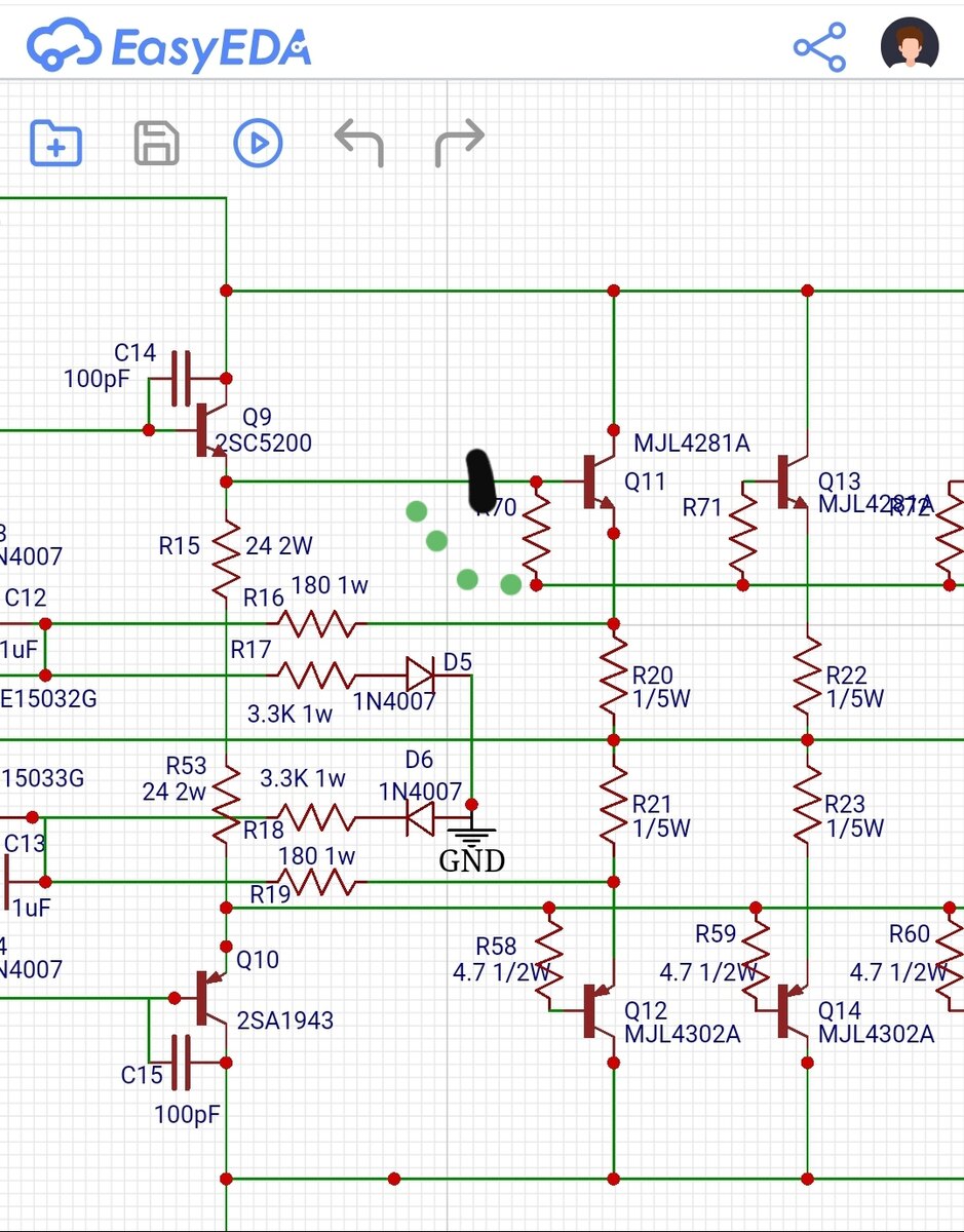

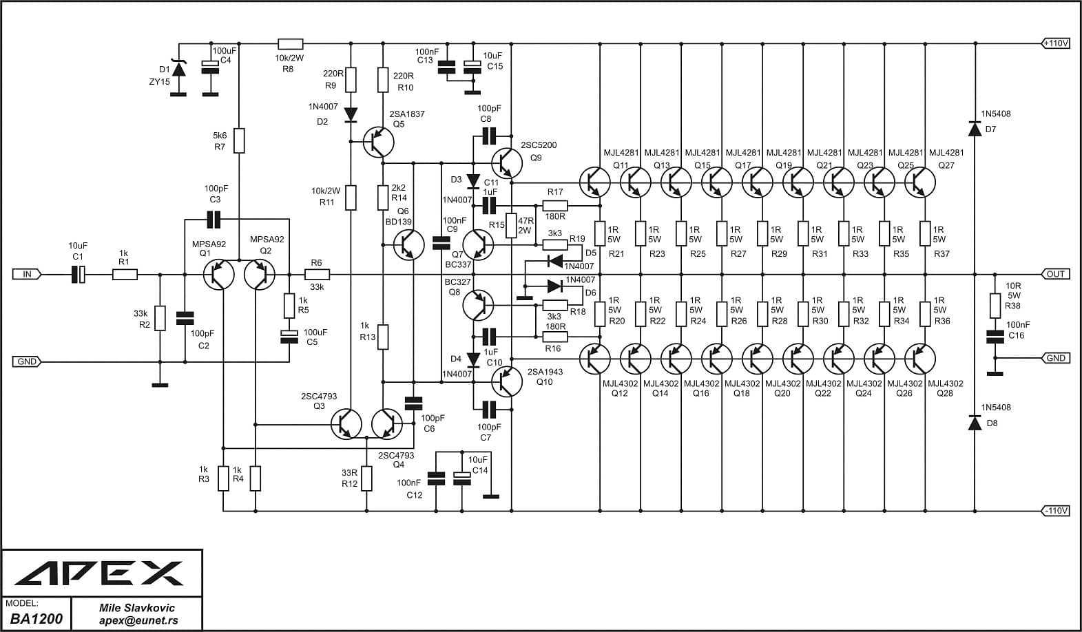

ich hätte zu dem angehängten Schaltbild mal eine Frage.
Und zwar seht ihr in der Bildmitte zwischen den beiden Ermittern der
Treibertransistoren den Widerstand 47 Ohm 2 Watt. Nun ist diese
Schaltungsart aber ziemlich selten. Die meisten Endstufen haben dort je
einen Widerstand von ca. 100 bis 200 ohm, der jeweils an der
Mittelschiene liegt. Oder aber einen Widerstand zwischen den Emittern
und parallel dazu je einen halb so großen Widerstand an der
Mittelschiene. Das gezeigte Schaltungsprinzip kann man im Netz kaum
finden, geschweige denn, eine Erläuterung dazu. Auf einer russischen
Forumseite hat einer mal gefragt, warum der 47 ohm Widerstand bei ihm so
heiß wird und ob das normal wäre. Aber auch der hat keine Antwort
bekommen. Hat schon mal jemand so etwas gebaut? Was würde passieren,
wenn von den Emittern je ein 120 Ohm  Widerstand an die Mittelschiene
gelegt würde?
Auch gefällt mir an diesem Schaltbild nicht, daß die Endtransistoren
ohne jeden Basiswiderstand am Treiber hängen und dafür einen (an dieser
Stelle) ziemlich großen Emitterwiderstand haben. 1 Ohm ist mir da
zuviel. Üblicherweise sieht man dort 0,22 bis 0,47 Ohm. Ich nehme 2,2
Ohm an die Basis und 0,33 Ohm als Emitterwiderstand. Als Plan schwebt
mir vor, den 47 Ohm Widerstand durch 56 Ohm zu ersetzen. Vielleicht weiß
ja jemand, wie das kalkuliert wird.

Die Emitterwiderstände sind mit 1 Ohm relativ groß. Allerdings soll sich
der Strom möglichst gleichmäßig auf die 9 Transistoren aufteilen, damit
keiner zu viel Leistung umsetzen muß. Verkleinerst Du sie, wird der eine
oder andere mehr Strom tragen müssen, was insbesondere bei der hohen
Spannung zum zweiten Durchbruch führen kann, wie es vielleicht Deiner
defekten Endstufe passiert ist, da sie vielleicht nicht genügend auf
Sicherheit ausgelegt war. Außerdem geht es dabei noch um die thermische
Stabilität und Exemplarstreuungen nebenbei. Warum da 1 Ohm eingebaut
wurde, wird schon seinen Grund haben, auch wenn es experimentell
ermittelt wurde.

von Mark S. (voltwide)
Dann hast Du wohl noch nicht allzu viele Schaltungen gesehen, Diese
Verschaltung kenne ich seit Jahrzehnten. Sie hat den Vorteil dass die
Endstufentransistoren auch mit neg Basisstrom (für die pos Halbwelle)
resp pos Basisstrom (neg Halbwelle) ausgeräumt werden. Damit wird die
Gefahr von crossover conduction reduziert. Wenn dieser Widerstand
qualmt, ist etwas faul in der Schaltung.
Bei der angegebenen aberwitzigen Betriebsspannung würde ich auf keinen
Fall an den Emitterwiderständen herumpfuschen, das wurde ja bereits
erwähnt.
Die Betriebsspannung ist völlig normal für 'ne dickere Endstufe, sonst
kriegt man bei 8 Ohm einfach nicht genug Strom durch die Pappen.
Die Emitterwiderstände ließen sich nur verkleinern, wenn man gematchte
Transistoren (im Stromverstärker) verwendet. Ansonsten zieht sich der
heißeste Transistor den meisten Strom, wird noch heißer, zieht noch mehr
Strom und irgendwann platzt ihm der Arsch.
Das im Spannungsverstärker eingesetzte Transistorpaar (2SA1943/2SC5200)
reicht übrigens alleine für 'ne 100Wrms Endstufe...
Der Vorteil dieser Schaltung mit dem nicht mit dem Ausgang gekoppelten
Spannungsverstärker ist, daß Verzerrungen um den Nulldurchgang besser
ausgeregelt werden sollten, weil der Stromverstärker immer das einzige
wirksame Teil ist. Bei der Schaltungsvariante mit gekoppeltem
Spannungsverstärker übernimmt dieser bei geringer Leistung einen Teil
der Last und der Stromverstärker ist nicht alleine aktiv. Nachteil: Die
Endstufe muss ständig die 2x 0,6V B-E-Spannung des Stromverstärkers
ausregeln, daher gibts evtl. eine erhöhte Schwingneigung.
von MaWin (Gast)
Nö.
Das ist dasselbe, nur überflüssig aufwändig und schwächer dimensioniert.
Jeder Darlington (und die Ausgangsstufe bildet einen Darlington)
arbeitet besser, wenn er bei sinkender Ansteuerung über einen Widerstand
ausgeräumt wird.
Ob der nun zum Ausgang führt und über die Summe der gegenpoligen
Endtransistoren bedient wird, oder nur zum gegenpoligen
Treibertransistor führt, ist funktional egal.
47 Ohm bei ca. 2.8V macht unter 0.18W, statisch ist der Widerstand also
ausreichend. Dynamisch wird es auch passen, es sei denn, die Endstufe
schwingt hochfrequent.

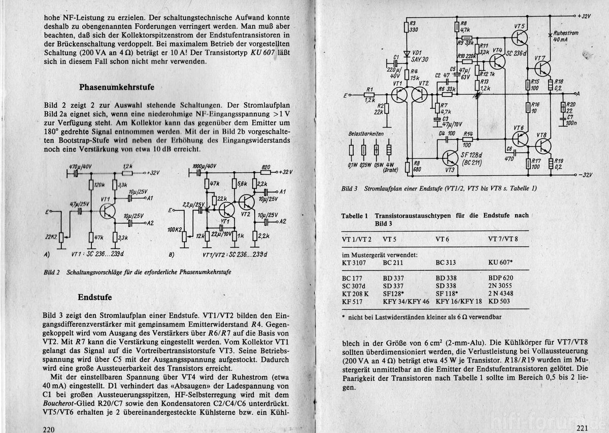

Ich habe die Endstufe auf dem angehängten Bild gebaut und alle
sächsischen Schuldiscos haben sie mir aus den Händen gerissen. Die
liefen ohne Zwangskühlung und haben ihre 200W Sinus auch gebracht.
Deshalb habe ich auch nie von einem Ausfall so einer Endstufe gehört.

Zum Thema hab ich noch ein Schaltbild gefunden, in dem für die
Endtransis doch Basiswiderstände benutzt werden. Nur im B+ Strang hab
ich Zweifel, ob der Ersteller da keinen Fehler eingebaut hat. Ich hab
das mal grün gepunktet, was ich eher für richtig halte.
Ist das korrekt oder steh ich auf der Leitung?

von Nichtverzweifelter (Gast)
Un där VauWeeh Golff wurdä ooch nich von nem idaljenschen Diseiner
gezeechned, sondern gonz geheim  in Eisenoch. Wie iberhabt olles im
Wesdänn, olles oreschenool Dee-Dee-Ärr...nu freilisch!
Denke das ist jetzt korrekt. Früher bauten die Leute gerne Fehler in die

von Lutz W. (lutz_w)
Hallo liebe Fachleute,
ich will ja nicht nerven....aber kann jemand von Euch voraus sagen, was
die Schaltung ganz vom Anfang machen würde, wenn vor jeder Basis der
Endtransis ein 2,2 Ohm und an jedem Emitter statt 1 Ohm je ein 0,33 Ohm
hängen würde? Wie gesagt, die 110V wie dort angegeben, hab ich nicht zur
Verfügung. Sind nur 88V. Also Plus 88 und Minus 88. Die knallharte
Parallelschaltung der Basen will mir nicht so recht gefallen.
Könnte mir jemand einen klitzekleinen Tipp geben, was da schlimmer wird
oder nicht? Ich häng das Original Schema noch mal dran.
Vielen Dank für Eure Hilfe. Und ich denke, daß danach alles geklärt
ist...versprochen ✌😊
Grüße
von Michael B. (laberkopp)
Lutz W. schrieb:
> wenn vor jeder Basis der Endtransis ein 2,2 Ohm
Eher egal, vermutlich steigt der Klirrfaktor leicht an bei höherer
Ausgangsleistung.
> und an jedem Emitter statt 1 Ohm je ein 0,33 Ohm hängen würde?
Schlechtere (also ungleichmässigere) Stromverteilung wenn man die
Transistoren nicht nach gleicher UBE selektiert, und wenn man ihn nicht
nachstellt deutlich höherer Ruhestrom mit Beschädigung der Transistoren.
Lutz W. schrieb:
> Die knallharte Parallelschaltung der Basen will mir nicht so recht
> gefallen
Denkanstoss: Um eine scheinbar "gerechtere" Verteilung des Treiberstroms
auf die parallel geschalteten Basis-Emitter-Strecken zu erreichen,
müssten eingefügte Basiswiderstände viel grösser sein, als in die
Emitterleitung eingeschleifte Widerstände.
Stichwort: Stromgegenkopplung durch Emitterwiderstand
von Helmut Hungerland (Gast)
Lutz W. schrieb:
> wenn vor jeder Basis der Endtransis ein 2,2 Ohm und an jedem Emitter
Der 1 Ohm im Emitter erhöht ja bereits sinnvoll den Eingangswiderstand
des Transistors, so dass ein Basiswiderstand überflüssig wird. Da alle 1
Ohm Widerstände im Emitter quasi parallel geschaltet sind, ergibt sich
sowieso nur noch ein Gesamtwiderstand von 0,1R.
So wie es im Schaltplan gezeichnet ist, würde ich es auch machen.

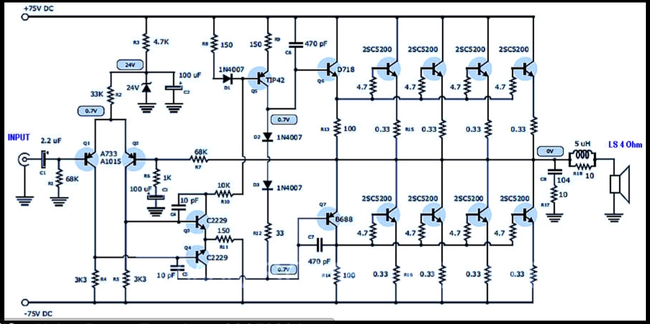

Hallo Zeno,
du sagtest:
Gegen so eine Quasikomplementärenstufe gibt es eigentlich erst mal
nichts einzuwenden. Nachteil dieser Schaltung ist halt, das man einen
Auskoppelelko braucht, weshalb man mit der Frequenz nicht bis 0 herunter
kommt.
Das is so nicht ganz richtig. Es gibt auch heute noch die Quasi
Endstufen. Hab mal ein Bild drangehängt. Und die scheinen gar nicht so
schlecht zu sein. Die 2SC5200 werden heute nach Kilo verkauft und meiner
Erfahrung nach kann man die viel leichter zu Pärchen zusammenstellen. 18
von 20 Stück hatten bei mir einen hfe = 87. Das ist mit den zugehörigen
Komplementären fast ausgeschlossen.
Und durch die symmetrische Betriebsspannung ist auch kein Auskoppelelko
erforderlich. Das war damals  (als wir ja nüscht hatten) nur deshalb ein
Problem, weil es keine Trafos mit 2x30V, keine Graezbrücken und keine
großen Siebelkos gab 😊

von Zeno (Gast)
> schlecht zu sein.
Ja natürlich sind die nicht schlecht - warum auch. Durch die
symmetrische Speisung liegt halt im Ruhezustand der Ausgang der Endstufe
elektrisch gesehen auf 0V und damit kann man den Lautsprecher ohne
Koppelkondensator anschließen.
Dennoch kommt auch die von Dir gezeigte Schaltung nicht bis auf 0Hz
runter, dafür sorgt schon der 2,2µF Kondensator am Eingang.
Gegen eine Quasikomplementärendstufe mit symmetrischer Speisung, hat
zumindest früher, auch der dann erhöhte Aufwand im Netzteil gesprochen.
Da war ein Koppelkondensator einfach günstiger und bis etwa 20Hz, was
wohl für die meisten unter uns bei weitem ausreichend ist, ist man ja
trotzdem runter gekommen. Die nicht galvanische Kopplung, des meist
relativ teuren Lautsprechers, hat auch noch im Fehlerfall Vorteile.
Sollte nämlich mal ein Zweig durchlegieren oder (bei symetrischer
Speisung) eine Spannung ausfallen, dann fließt ohne Kondensator ein
satter Gleicvhstrom durch den Lautsprecher, was der definitiv nicht so
