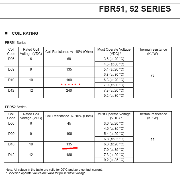

Hier das Datenblatt:https://docs.rs-online.com/12bd/0900766b812816c6.pdf
Davon gibts leider keines mit passender Spannung...
von Stefan F. (Gast)
Modell D10 braucht mindestes 8V und hat 180Ω.
8V / 180Ω = 44mA
30V - 8V = 22V
22V / 44mA = 500Ω  Das ist der benötigte Widerstand.

von H. H. (Gast)
Oder 135 Ohm.
> Oder 135 Ohm.
Nein, das Modell D10 hat 180Ω. Steht klar im Datenblatt.

von H. H. (Gast)
>> Oder 135 Ohm.
Siehe Anhang.
von HildeK (Gast)
Ok, da gibt es schon mal zwei Varianten, FBR51 und FBR52. Da beide einen
unterschiedlichen Spulenwiderstand haben, wird auch der
Vorschaltwiderstand unterschiedlich sein.
FBR51: 10V/180Ω, es fließen nominal 55mA
FBR52: 10V/135Ω, es fließen nominal 74mA
Ich rechne mal fürs FBR51:
Du willst 20-32V 'vernichten': einmal 20V/55mA bis 32V/55mA gibt 360Ω
(>1.1W)... 580Ω (>1,76W).
Wählst du 360Ω, dann hast du bei 42V am Eingang am Relais ≈14V - da ist
nichts spezifiziert, aber etwas viel auf Dauer. 11V-12V wird es
vermutlich aushalten.
Wählst du 580Ω, dann hast du bei 30V am Eingang am Relais nur noch 7.1V,
Minimum bei Raumtemperatur ist mit 6.3V spezifiziert. Geht also gerade
noch.
Ich würde mal 510Ω ... 560Ω / 2W vorschlagen.
Andere Variante: Wähle einen eher kleineren Wert (390Ω, 430Ω) und
schalte dem Relais ein 10V Z-Diode parallel; die Freilaufdiode ist dann
schon inbegriffen.
Fürs FBR52 rechne selber.

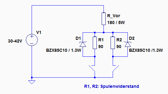

von HildeK (Gast)
Lötfritze schrieb:
> HildeK schrieb:
>> Das kann ich aus dem Datenblatt nicht entnehmen.
> Es ist dieses
> hier:https://de.rs-online.com/web/p/bistabile-relais/7903379/
> Laut den Angaben da ist es bistabil, wenn die stimmen, oder stimmt da
> die Angabe von RS nicht??!
Dort gibt es auch das richtige Datenblatt.
https://docs.rs-online.com/d3a9/0900766b813ed24a.pdf
Ja, dieses ist bistabil. Jede Spule hat jetzt 90Ω, also brauchst du für
30V einen Vorwiderstand von 180Ω / 5W. (Man kann bei garantierter
kurzfristiger Belastung den Widerstand auch mit 2W dimensionieren.)
Bei 42V sorgt dann eine 10V Z-Diode für die Begrenzung auf 10V. Sie
sollte >0.6W aushalten.
Die hier z.B. wäre geeignet, kann 1.3W:
https://www.reichelt.de/zener-diode-aec-q101-10-v-1-3-w-5-do-41-do-204al--bzx-85c10-vis-p219432.html?&trstct=pos_11&nbc=1

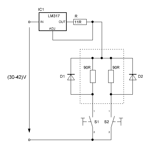

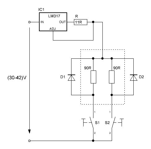

von Roland F. (rhf)
Hallo HildeK,
Als Ergänzung deiner Schaltung schlage ich die folgende vor (siehe
Anhang).
Vorteil:
Unabhängig von der Betriebsspannung von (30-42)V ist der Relaisstrom
konstant.
Die zulässige Eingangsspannung von 40V wird nicht überschritten, da der
LM317 nur maximal 32V "sieht".
Im Gegensatz zu Widerständen, lässt sich die Verlustleistung von rund
3,5W besser über z.B. ein Gehäuse oder einen kleinen Kühlkörper
abführen.
Nachteil:
Es wird ein Kühlkörper benötigt.
rhf
von HildeK (Gast)
Natürlich geht deine Lösung, ich kommentiere das trotzdem mal 😀:
Roland F. schrieb:
> Vorteil:
> konstant.
Das ist bei der Variante mit der Z-Diode auch so; sie leiten bei den
höheren Spannungen den überschüssigen Strom am Relais vorbei. Und die
Freilaufdioden hast du ja auch drin, warum nicht gleich als Z-Diode
ausführen?
Ja. Der LM317 ist aber größer und teurer als ein 5W-Widerstand - bei der
genannten seltenen 1s-Betätigung reicht auch ein 2W-R oder sogar ein
1W-R. Und einen Nachteil hat der 317 auch: die Ausgangsspannung liegt an
der Kühlfahne, man muss ggf. isolieren. Beim Widerstand ist das nicht
so.
> abführen.
Einen Kühlkörper wird man nicht brauchen, der TO hat nur seltene und
kurzzeitige Betätigung versprochen. Abgesehen davon gibt es auch Rs, die
man auf Kühlkörper montieren kann. Gut, meine Lösung hat man bei der
hohen Spannung noch 660mW zusätzliche Verlustleistung in den Z-Dioden -
das ist der Vorteil deiner Variante. Vielleicht stört das bei 3s 'Ein'
und 5h 'Aus'...
Ich bin bei einfachen Aufgaben für einfache Lösungen - der LM317 ist mir
für den Zweck schon zu komplex 😉.
von Roland F. (rhf)
HildeK schrieb:
> Und die Freilaufdioden hast du ja auch drin, warum nicht gleich als
> Z-Diode ausführen?
Das stimmt, die "doppelte Verwendung" der Z-Dioden ist eine gute Idee.
Ich habe gerade mal bei Reichelt geschaut:
LM317 im TO220-Gehäuse: 0,32€
1 11Ohm Widerstand: 0,08€
2 1N4007 Dioden: 0,04€
zusammen 0,42€
1 180Ohm/5Watt: 0,30€
2 Z-Dioden BZX85C10: 0,14€
zusammen 0,44€
> - bei der genannten seltenen 1s-Betätigung reicht auch ein 2W-R oder
> sogar ein 1W-R.
Stimmt, aber im Fehlerfall (Relais bleibt dauerhaft angezogen) sind die
kleineren Widerstände überlastet.
> Abgesehen davon gibt es auch Rs, die man auf Kühlkörper montieren kann.
Der günstigste, montierbare Widerstand kostet bei Reichelt 1,99€, der
erlaubt dann aber auch 50W zu verheizen :-).
> Ich bin bei einfachen Aufgaben für einfache Lösungen...
Da gebe ich dir recht, im vorliegenden Fall brauchst du ein Bauteil
weniger :-).
> ...- der LM317 ist mir für den Zweck schon zu komplex 😉.
Mein Vorschlag kommt eigentlich daher, das ich den LM317 recht häufig
verwende, da er ziemlich robust und vielfältig (und oft auch
unkonventionell) einsetzbar ist. Und gerade eine einfache Stromquelle
geht kaum einfacher.
rhf

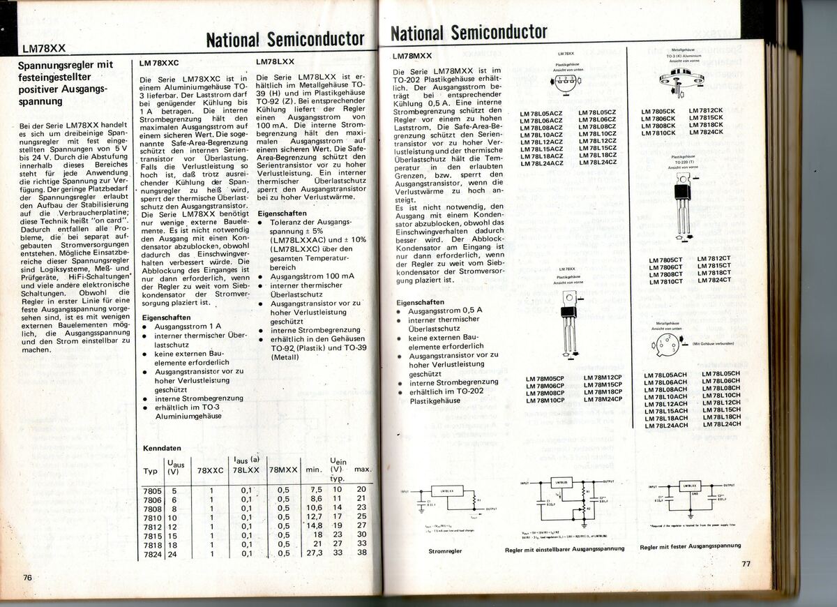

von Teo D. (teoderix)
Mani W. schrieb:
> Prinzipiell ist die Eingangsspannung bei Spannungsreglern
> aus der 78xx Serie
> mit max. 15 Volt
> über der Ausgangsspannung im DB zu finden...
Nettes Büchlein, hab ich auch mal geerbt, aber schau doch lieber in
original Dabla!
5-18V Typen max 35V
24V max 40V

beschalten, Zweipol wie LM317.
Vorteil gegenüber Spannungsregelung:
1. Man verliert keinen Querstrom, alles geht zum Relais.
2. Der 78xx sieht nur die Differenzspannung, damit wären auch 42V noch
beherrschbar.
> beherrschbar.
Das stimmt nicht. Die im Datenblatt maximale Eingangsspannung bezieht
sich auf die Pins 1 (IN) und 2 (GND).
Die maximal Spannung variiert je nach Hersteller.Ich habe allerdings
keinen gesehen, der 42V verträgt.
von Manfred (Gast)
>> beherrschbar.
Du hast die Schaltung nicht verstanden und, weshalb ich 'Zweipol'
schrieb. In dieser Beschaltung, identisch der des LM317, gibt es keinen
Ground gegenüber der Eingangsspannung, weil dieser am Pin des Relais
hängt.
> Das stimmt nicht. Die im Datenblatt angegebene maximale Eingangsspannung
> bezieht sich auf die Pins 1 (IN) und 2 (GND). Da werden die 42V
> anliegen.
Das is halt ne komplexe Schaltung und kein simpler Widerstand. Ich lehn
mich mal aus dem Fenster und behaute, anfänglich sehen die sicherlich
die volle Spannung. Da wären mir die ~30V hier zu knapp an Kante genäht.
Dann ist die Wahl von 12V für den Regler, nich so schlau, wenn man mal
genauer drüber nachdenkt. Das bedeutet doch nichts anderes als das am
Widerstand 12V Abfallen und verbraten werden. Noch was mit auf den KK
tackern?! Neee, daher is da ja der LM317 mit seien ... schies mich tot
... 1,25V "immer" der empfohlene.
Ich habe verstanden, dass es quatsch ist, einen 78xx mit Shunt als
Stromregler zu missbrauchen. Dafür ist der LM317 vorgesehen.
Warum soll ich faule Eier in den Kuchen tun, wenn ich genau so gut
frische Eier zum selben Preis bekommen kann?
von Mani W. (e-doc)
> original Dabla!
> 5-18V Typen max 35V
> 24V max 40V
Ach, wie sich doch die Zeiten ändern...
