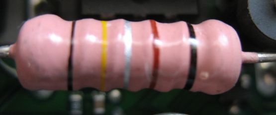

ich hab hier einen dicken Widerstand (ca. 15 x 5 mm), der wahrscheinlich
kaputt ist. Jedenfalls messe ich keinen Durchgang. Der Farbcode ist noch
gut lesbar. Unklar ist aber, wo vorne und hinten ist, weil die Ringe
gleichmäßig über den Widerstand verteilt sind.
Die Farben sind:
schwarz - gelb- silber - braun - schwarz (oder umgekehrt)
Mit Widerstandsrechnern wie dem hier
https://www.digikey.de/de/resources/conversion-calculators/conversion-calculator-resistor-color-code
komme ich nicht weiter.
So kann man bei 5 Ringen z.B. keine Auwahl "schwarz" für den letzten
Ring treffen, auch "silber" kommt in der Mitte nicht vor. Aber
vielleicht soll das auch grau sein?
Vielleicht hat ja hier jemand einen Tip, Danke schon mal!
Beste Grüße
Wolfgang

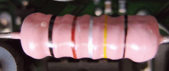

Gast #6704523
Von mehreren Versuchen war das das beste Foto, es wurde ohne Blitz
gemacht. Die Farben sind meiner Meinung nach aber gut zu erkennen.
Vielleicht ist es tatsächlich eine Induktivität? Was wäre dann der Wert?
Mit der oben verlinkten Tabelle komme ich leider nicht klar.

Gast #6704955
Der dünne schwarze Ring macht den Anfang, das heißt: 0,4/100 = 4 mOhm.
Der rote Ring bedeutet 2%. (Nicht übel).
Der dicke schwarze Ring am Ende sollte der Temperaurkoeffizient sein.
Aber ein Sicherungswiderstand ist das sicher nicht.
Gast #6704989
Drahtgewickelter 0,14 Ohm Widerstand, keine Sicherungsfunktion. Der
erste, dünne Ring ist braun, nicht schwarz (wie der letzte, dickere
Ring).
