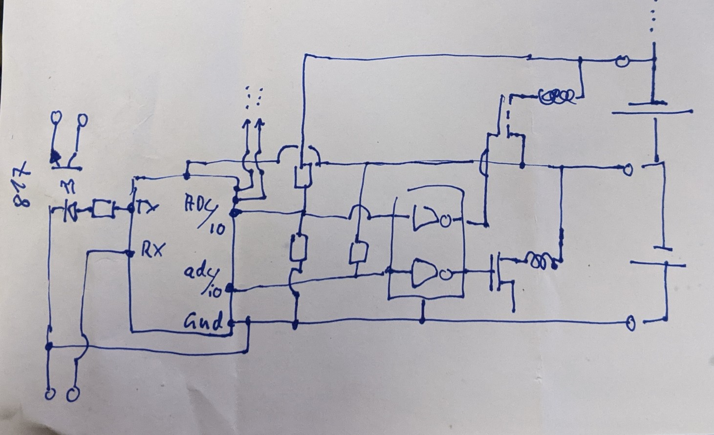

möchte ein 4s aktiven Balancer mit Energieverteilung über Trafospulen
realisieren, der dann beliebig gestackt werden kann indem TX mittels
Zenerdiode mit RX des nächsten Modul verbunden werden, und zum Schluss
mit einem Optokoppler zum RX vom Master.
Würde ja gerne den PFS173 ausprobieren, aber Programmer würde schon 100€
kosten und Free-PDK kann man wohl nur selbst löten :-(
Also stelle ich gerade eine BOM für eine Attiny13V Lösung zusammen.
Der hat zwar kein hardware-UART, aber mit dem Atmel-Studio sollte
software-serial mit 168 bytes klappen:
https://github.com/Dolphin101546015/ATtiny13A-UART
Wobei schon die erste große Frage: Wie bekomme ich 4x ADC + 4x Gate-IO +
RX/TX in die 1K vom Attiny13 ?
Hab bis jetzt nur ein Projekt mit dem Attiny85 gemacht, und dessen 8k
war schon ein Albtraum.

Der Attiny würde von der ersten LiIon/LiFePo4 Zelle betrieben, drum kann
der erste Gate-Treiber (Drain an 2+) die ersten beiden Mosfet wohl
problemlos schalten.
Wenn ich den zweiten Gate Treiber aber auch auf die Masse der ersten
Zelle ziehe, dann würde das Gate vom vierten Mosfet auf bis zu -12,75
Volt gezogen.
Wenn ich den zweiten Treiber zwischen Zellen 3 und 4 hängen (Drain an 4+
und Source and 3-), wird die Logikansteuerung schwieriger. Könnte mit
Widerstand auf 4+ ziehen und über Zenerdiode zum Attiny auf 0V. Wobei
der GateTreiber keine negativen Spannungen am Input haben will.
Und ohne Attiny schalten dann die Mosfet 3 und 4 die Induktionsspulen
kurz :-(
Also suche ich einen billigen smd n-ch Mosfet der +-20 Volt Gate-Source
aushält.

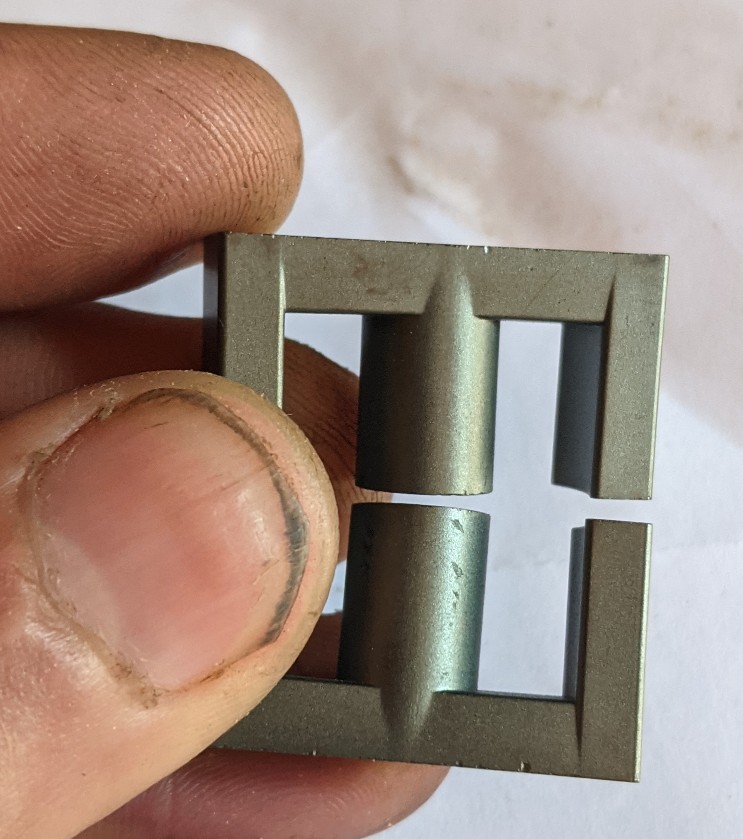

Die vier Trafospulen werde ich erstmal mit wenigen Windungen selber
wicklen. Die Module sollen dann auf gemeinsamen Ferritkern gestapelt
werden..

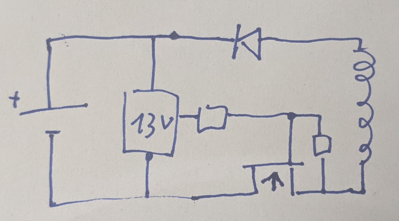

von Das R. (Firma: Verliererland) (verlierer)
Hier der Schaltplan mit dem unterem Gatetreiber. Das muss aber ein
invertierender sein, weil der Attiny Pin doppelt belegt werden muss.
Die Spannungsteiler dürfen dabei nur die obere Hälfte der 10 Bit
abdecken, damit die Gatetreiber Inputs durch das analoge Signale immer
auf high liegt und durch den Wechsel des Input Pins auf Output auf gnd
gezogen werden kann.
So sollte ich mit den acht Pins des Attiny genau hinkommen.

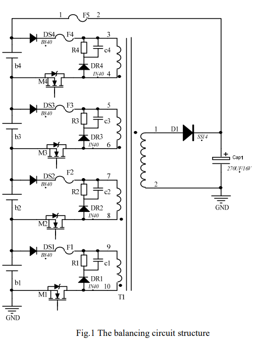

So wie es aussieht willst Du folgendes Prinzip realisieren:
- Inductive-cell-balancing-circuit-with-flyback-transformer.
Dafür sah ich irgendwo einen Chip, der das für ca. 10 Zellen alles an
Bord hatte und kaskadierbar war.
Na schön wenn es dafür sogar schon ein Bezeichnung gibt. Dann wird es
wohl funktionieren, und ich bin doch nicht so komplett blöd wie ihr mich
immer durch den Dreck zieht.
Ich fürcht nur dass so ein spezialchip nicht für unter 5€ zu haben ist.
Und mir ist ja auch die serielle Kommunikation wichtig!
Als Master dann ein ESP32 mit tft, wlan und blootooth..

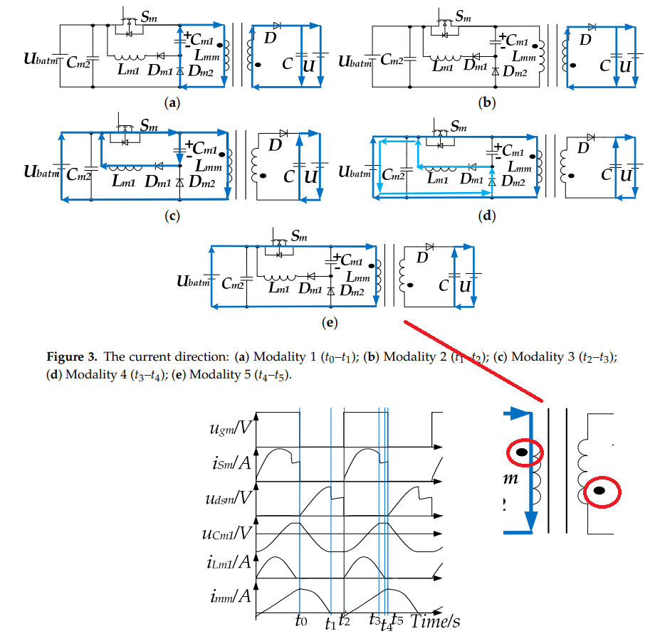

Hier ist ein Schaltplan angegeben:
https://download.atlantis-press.com/article/4462.pdf
Vielleicht mag mir jemand erklären warum "to protect the MOSFET from
highvoltage spike, caused by leakage inductor, a RCD snubber
circuit is used. "
Kenne das Flyback Transformer Prinzip nicht. Sieht mir aber so aus als
ob da noch eine weitere Wicklung mit Kondensator ist, der die Energie
erst aufnimmt, und dann wieder abgibt.
Ich träume eigentlich davon, dass sich die Energie der einen
getriggerten Spule sofort über die anderen Spulen und die Bypassedioden
deren Mosfets verteilt.

In der pdf transformieren sie ja die Energie aus den Zellspulen auf das
ganze Paket, so dass sich die Energie auf alle Zellen verteilt. Im
Prinzip also x step up wandler.
Ich möchte aber direkt von Zelle zu Zelle.
Ich denke dabei ganz primitiv: Durch triggern einer Spule wird Energie
aus einer Zelle entladen, die muss dann wohl im Trafo stecken, und da
muss sie wieder raus, also wird sie über die Bypass-Dioden aller Mosfets
schon irgendwie raus kommen. Und vermehrt dort wo die Zellen am leersten
sind.
Genauer kann ich das wohl gar nicht erklären. Ihr aber vielleicht :-)

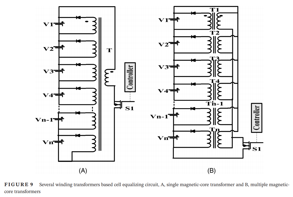

Oder so wie hier in Figure 8 laden:
https://onlinelibrary.wiley.com/doi/full/10.1002/est2.203

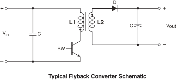

Dieser Erklärung nach brauche ich einen DutyCycle von über 0,5 um die
BodyDioden auf der energieaufnehmenden Seite zu überwinden:
https://www.coilcraft.com/en-us/edu/series/a-guide-to-flyback-transformers/
Wobei ich wohl eine Schottkydiode parallel zu den Mosfets einplanen
sollte. Wie sie ja in der oben zitierten flyback_transformer.png auch
schon eingezeichnet ist.
Dort werden allerdings meine postulierten induzierten Ströme durch die
DSx Dioden blockiert und im "RCD snubber circuit" gelöscht.
Weil die Energie ja mit der einen "gegenüberliegenden" Spule auf alle
Zellen verteilt werden soll.
In der hier beigefügten Skizze aus der hier zitierten Guide.. wäre die
rechte Spule zum Beispiel die Spule der Zelle direkt über der linken
Spule. Und die Diode D wäre die extra Schottkydiode paralle zum Mosfet.
Und mit der Formel Vout = Vin*(Ns/Np)*(D/(1-D)) muss D > 0,5 sein da Ns
= Np ist.
Bei nur einem 4s Modul würde das einen Trafo mit einer Primärseite und
drei Secundärwicklungen ergeben, die bei D = 0,6 die 1,5fache Spannung
von der vollen 3,6V LiFePo4 Zelle induziert. Also 5,4V abzüglich dem
Spannungsabfall an der Schottkydiode (oder der BodyDiode) sollte doch
ausreichen um die eingespeiste Energie auf die drei anderen Zellen zu
verteilen.
Effizienter würde es gehen, wenn die drei Mosfet der sekundärseiten
aufmachen, kurz nachdem die Primärseite die Energie eingespeist hat.
Mit 0,6V / 3V wären da schon so 20% Steigerung möglich.
Mir ist aber noch keine simple Synchronisierung eingefallen.
Vielleicht kann man einfach die Spannung zwischen Drain und Source als
digitalen Eingang nehmen. Der liegt ja normalerweise auf high. Aber wenn
die Spule eine Gegensannung induziert, fällt sie unter 0 ?

Ja da haben sie aber nur das von mir schon angesprochene RCD Glied durch
ein LCD Glied ersetzt um die Energie der mir noch unverständlichen
Spikes zwischenzuspeichern und auch noch auf die eine sekundärwicklung
zu verfrachten, die dann die Energie auf alle zellen verteilt:
The energy transfer process of the circuit is that energy is transferred
from the cell which had
the highest SOC to the transformer; then part of the energy is
transferred from the transformer to the
whole battery pack through the primary side, and part of the energy in
transformer flows back to the
cell to be discharged because of the addition of LCD absorbing circuit.
Mich interessiert aber, was in den n-1 primiärspulen passiert, wenn die
zelle mit der höchsten Spannung über ihren mosfet und ihre primärspule
entläd.
Ich hätte da den Verdacht, das diese eine sekundärwicklung anders herum
gewickelt ist, und n mal soviele Windungen wie eine primärwicklung hat.
Da die n primärwicklungen alle gleich aufgewickelt sein müssen, ist die
induzierte Spannung in den n-1 Primärwicklungen falsch herum und wird
von deren Mosfets abgeblockt so dass die n-1 Zellen dadurch nicht
entladen werden.
Korrekt ?
Dann müsste ich mit vielen Mosfet alle primärwicklungen umpolen können
Oder ich speichere die Energie der einen sekundärwicklung in einem 5V
Kondensator, verpole flux die sekundärwicklung und schick die Energie
durch den trafo wieder zurück an die n primärwicklungen.
Diese eine sekundärspule die auf n zellen hochtransformiert mag ich halt
nicht, weil meine 4s Module beliebig stapelbar sein sollen. Man also
nicht noch eine sekundärspule für 7s oder 16s (oder 128s) wickeln/kaufen
muss.

Aha, die kleinen Punkte an den Trafospulen sollen vermutlich die
gegenläufige Wicklung symbolisieren.
Demnach muss ich wirklich irgendwo den induzierten Strom umpolen, um ihn
direkt in die anderen zellen zu schicken.
Oder ich mache es doch wie 9a aus dem anderen Link. Dann könnte ich
wirklich die Attinys oder PFS nur zum auslesen der Spannung nutzen und
mit einem einzigen Mosfet Energie der ganzen Batterie auf die Zellen
verteilen:
"in which the entire pack current is switched (S1) into the transformer
primary side and currents are induced in each of the cells through
secondary windings.59 In this technique, each cell receives a different
value current due to different terminal voltage of cell in battery pack.
Most of the current is induced in lowest cell voltage for charge
equalization. "
Genauso isses.
Das Prinzip aus Figure 3 Deines Posts wird bei höheren Strömen benötigt,
weil das auch die unvermeidbaren parasitären Induktivitäten geschickt
mit einbindet.

Hab mir  eine schöne Abwandlung von  fig. 9b aus der verlinkten
Übersicht ausgedacht, mit der ich direkt von Zelle zu Zelle
transformieren können sollte. Was meinem ursprünglichen Ansatz sehr nahe
kommen würde..
Für diese Abwandlung wären aber je ein Microcontroller pro Zelle und der
Verzicht auf Gatetreiber besser.
Der 16 Pin 173er hat zwei Pins auf denen er 20/40 mA schafft mit den so
254 pF von dem oben verlinkten mosfet  würde das mit 300-800 Ohm Gate
Vorwiderstand für viele Megaherz reichen, und 10-300 kHz sollten mehr
als genug sein.
Hab aber noch nicht die Freude, mir aus China für 150+ Euro den original
Programmer+Emulator zu ordern. Hab eigentlich mehr als genug Baustellen
als mich tagelang in neue billigst Chipfamilie einzuarbeiten.
Aber pro Zelle einen Attiny13 klingt mir nicht gut.

der Kondensator ?
So hier mein aktueller Ansatz, ausgegehnd von 9b, welcher mir zwar

Meine Verbesserung besteht darin, die vielen Sekundärwicklungen "auf die
andere Seite zu klappen". Dann hat jede Zelle zwei Spulen. Eine
primärspule mit Mosfet und eine anderes herum gewickeltete (mit ein paar
Windungen mehr) Spule mit Diode.
Jetzt kann in einem Zyklus die volle Energie aus der vollen Zelle kommen
und nur etwas weniger als 1/16 kommt sofort zurück.
Allerdings bekommt die leere Zelle immer noch nur etwas mehr als 1/16
ab.
Also kommen vor die Dioden in den Sekundärspulen noch ein gegenläufiger
Mosfet, mit dem die Sekundärspulen per default komplett gesperrt sind.
Nun kann die leere Zelle vorher angewiesen werden, ihre Sekundärspule
frei zu schalten, und dann fliessen mehr als 15/16 der Energie von der
vollen zur leeren Zelle :-)
Ich hab noch Problem diesen zusätzlichen Mosfet anzusteuern.
Ich glaube ein p-Ch wäre einfach, dessen Gate mit Widerstand auf die
positve Seite der Sekundärspule gezogen wird. Dann sollte der uC das
Gate immer auf die minus Seite der Spule ziehen können. Wenn die Spule
aber 4,5V liefert und der Attiny mit 2V läuft, könnt auch der High Pegel
-2,5 Volt betragen und den Mosfet öffnen :-(
Schöner wäre aber natürlich ein n-Ch. Wenn der aber zu ist, dann wird
das GND Potential des uC angehoben und der Mosfet geht auf selbst wenn
der Output vom uC negativ ist ? Man könnte den Widerstand von Gate nach
Source mit dem Strombegrenzungswiderstand zwischen uC und Gate zu einem
Spannungsteiler bemessen, so dass ein Low-Output niemals reicht, den
Mosfet zu öffnen.
Aber da hab ich noch Wirrwar im Kopf und mag drum keine Zeichnung
liefern.

Wozu das denn ? Bei 9a könnte das Sinn machen, weil die Energie
gleichmässig auf alle Zellen verteilt werden soll und die schwächste
Zelle mehr abbekommen soll als die anderen.
Aber mit meinem Ansatz gibt es ja nur eine Transformation von der
höchsten zur niedrigsten. Wenn da Zelle4 -> Zelle7 weniger effektiv ist
als 5->14 dann muss 4->7 halt ein wenig länger balancen.

Hab für das Projekt schon letztes Jahr Kuperlackdraht 0,6mm und 0,7mm
und 0,8mm , 10-16 Meter gekauft. Dazu die Ferritdinger vom Anhang.
Für 4s oder die 7s von meinem Solarmobil könnten die reichen.
Bei 9b durch die Parallelschaltung, relevant bei der Flybackphase. Aber
bei weniger Windungen gibt es auch noch eine Möglichkeit des
Feintunings, wenn Du nur eine Zwischenanzapfung genau eine Windung vor
dem Ende auf nur einer der beiden Seiten vorsiehst. Einfach erst mal nur
vorsehen und Platz für ein passives Bauteil lassen.
Vielleicht kommst Du auch so hin, indem Du immer vier ähnliche für jede
4er-Stufe aus den selbstgewickelten heraussuchst. Das wäre meine erste
Empfehlung das so zu lösen.

Die 5mA, mit denen ich den Ladevorgang "simuliert" habe reichen aber für
alle Spannungen und Temperaturen.
Und brauche ich wirklich Rechteck ? Ein Trafo an 230V läuft ja auch mit
Sinus. Bin mir nicht sicher ob das langsame Öffnen und Schliessen des
Mosfet zu ohmschen Verlusten führt wenn der induktive Widerstand des
Trafos eh keine steilere Flanke zulässt. Drum möchte ich erstmal ganz
simpel anfangen.
Dieter D. schrieb:
> Nach mehreren Posts sollte es noch im Prinzip diese Schaltung gehen:
> Beitrag "Ein stapelbarer 4s aktiver Trafo Balancer mit UART.."
der Links führt nur zu diesem Thread.
Dieter D. schrieb:
> - Vin  (2,0) 2,5-3,6V
> - Vout mußte mehr als 4 Zellen umfassen um für genügend Überlappung zu
> sorgen.
?? Die 2n spulen sollen alle auf den selben Traforing !
Aber die 8 Wicklungen eines so 5mm hohen 4s Modul könnten schon um eine
5mm hohe Ferritscheibe gewickelt sein..
ich bin mir immer noch nicht sicher, wie ich den Mosfet der
Sekundärspule dauerhaft öffnen oder schliessen kann wenn in der Spule so
4,5 Volt induziert werden. Anbei die Idee, aus den beiden
Gatewiderständen einen Spannungsteiler zu machen.
Wenn die Spule 4,5V erzeugt, dann rutscht V_cc vom Attiny auf 3,9V und
dessen GND auf 0,9V wenn die Zelle 3 Volt hat ?
Wenn dann die beiden Widerstände gleich wären, würde die
Gate-Source-Spannung auf 0,45V steigen wenn der IO Pin eigentlich aus
ist :-)
Die Spule darf dann aber nicht 4,9 V erzeugen weil dann der Mosfet
aufmachen würde obwohl er das nicht soll.
Vielleicht könnte ich auch einfach ans Gate einen "dicken" Kondensator
gegen Source dazu hängen, welcher den Status des Mosfet für eine halbe
Sekunde hält.
Bis dahin wird die Transformation beendet und erstmal wieder alle n
Spannungen gemessen. Dann werden n-1 SekundärMosfets wieder
initialisiert, der output pin wird auf input gewechselt und der eine
Primär-Mosfet macht sein pwm für 0,4 Sekunden :-)
Der "Sekundärmosfet" soll ja kein pwm machen, sondern nur die
Sekundärspulen sperren oder freigeben während ein Primiärmosfet sein pwm
macht.
