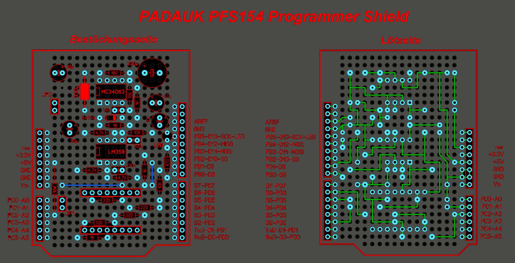

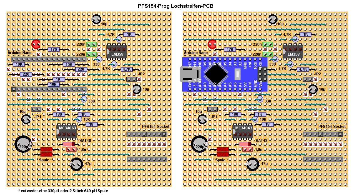

- absolutes DIY Projekt eines Arduino-Shields, das einen PFS154
Programmer realisiert
- das ganze auf einem Lochraster - r3 Prototypen PCB mit ausschließlich
bedrahteten Standardbauteilen
- für Linux 64-Bit Systeme
Für diejenigen die das interessiert habe ich das readme.txt File
angehängt. Das gezeigt Layout funktioniert nur auf Prototypenplatinen,
die zwischen den beiden Reihen 16 Pads zur Verfügung haben.
Von dem Entwurf habe Gerberfiles erstellt und ich werde 5 Platinen
erhalten (hoffentlich), das ganze auch deshalb, weil ich noch nie etwas
bei JLCPCB bestellt habe: Ich bin gespannt (auch wenn es eigentlich eine
Verschwendung ist, eine solche Platine fertigen zu lassen, hier hätte
man dann noch einiges realisieren können, hätte man es in SMD gemacht).

Für alle, welche die Platine lieber selber ätzen wollen, gibt es hier
jetzt ein PDF
von Ralph S. (jjflash)
bingo schrieb:
> Wäre schön, wenn Du die hier einstellen könntest.
Schmunzeln muß, eigentlich war das ja ein "Lochrasterprojekt" für eben
einfachstes DIY.
> jetzt ein PDF
Dienstlich arbeite ich mit einem anderen Routingprogramm als für private
Spielereien, hier reicht mir das Sprint-Layout.
Ich werde morgen mal die Gerber-Files hier einstellen und ich schau mal,
wie gut die Export-Funktion zu einem Bitmap oder JPG wird (zwecks
Skalierung). Ich stell es dann rein.
von bingo (Gast)
Habe das Layout nochmals gerinfügig verbesert
von bingo (Gast)

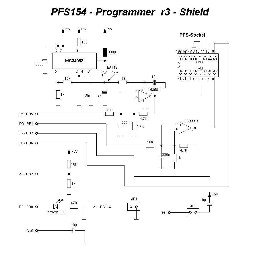

von Tim  . (cpldcpu)
Super projekt!
Man könnte das ja eigentlich auch prima für einen Arduino Nano
schrumpfen, oder?
Zur Schaltung: Ich würde noch pull-down Widerstände an den PWM-Ausgängen
hinzufügen, um zu verhindern dass Spikes and VDD und VPP entstehen
können, wenn man den Arduino resettet.
Ob man mit dem Arduino auch eine UART-Verbindung zum Debuggen herstellen
könnte? Ist natürlich Blöd, dass der ATMEGA328 nur einen UART hat. Man
könnte eine Richtung als Soft-UART auslegen.
Ich finde die Beschränkung auf die Flash-Varianten vernünftig. Die
OTP-Devices bieten außer dem Preis wenig Vorteile. Warum der PFS173
nicht funktioniert, kann ich auch nicht sagen. Allerdings ist er sehr
empfindliche gegenüber den eingestellten Spannungen. Kannst Du denn
wenigstens die ID auslesen? Evtl. ist das Timing auch ein Problem, da
der Tiefpass am Eingang der Opamps die Spannungsrampen deutliche
langsamer macht, als es beim EasyPDKProg der Fall ist.

wie gestern angekündigt: die Gerberfiles im Anhang und ein
hochauflösendes (600 dpi) Bild des Layouts ( ;-) für die, die das selbst
ätzen möchten).
Das hatte ich ursprünglich gemacht gehabt, aaaaber dann war die erzeugte
Ausgangsspannung nicht mehr stabil genug. Das passive Tiefpassfilter
verhindert relativ gut Spikes und nach dem Reset wurde eine delay
eingefügt. Die vorhandenen Spikes (die nicht mehr so richtig groß sind)
hat ein PFS154 500 Flashvorgänge überlebt.
;-) das Hostprogramm mag ich dann aber nicht schreiben !!!!
> empfindlichen gegenüber den eingestellten Spannungen. Kannst Du denn
Die ID kann ich leider nicht auslesen, ich glaube wenn das ID - lesen
klappt wird auch der Rest klappen.
An das hatte ich auch schon gedacht gehabt, ABER: ich bin hergegangen
und habe 2 stabile Festspannungen aufgebaut (gespeist von einem
Labornetzteil) und deren Ausgangsspannungen an V_dd und V_pp geschaltet
so dass die beiden Spannungen sehr schnell anliegen. Vorerst war das
nicht das Problem.

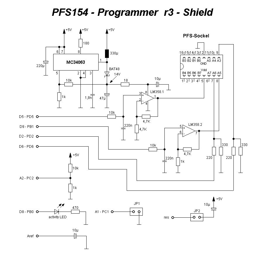

peinlich, peinlich: Im Schaltplan des Eröffnungsthreads hat sich ein
Fehler eingeschlichen  (im Schaltplan, nicht im Layout):
Ich habe schlicht den Pegel-Spannungsteiler vom Arduino zum Padauk
Controller unterschlagen (Spannungsteiler 220 : 330 Ohm).
Sorry
von Joachim B. (jar)
ich versuche mich mal das auf eagle umzusetzen (Merker)
Das sollte ja an sich kein Problem sein, die Schaltung hat ja wenige
Bauteile und ist auch nicht sonderlich verzwickt. ;-) meine eigene
Challenge war, das eben Lochrasterkompatibel zu sein.
Die oben angefügten Gerberfiles kannst du ja im Eagle importieren und
dann nach gutdünken schalten und walten.

jetzt für einen Arduino NANO geroutet, aber sicherlich nicht so wie er
denkt.
> schrumpfen, oder?
Schrumpfen könnte man schon, aber ich bin noch "verrückter" geworden und
mache das für Lochstreifenplatine auf die ein Nano gesteckt werden kann
( ;-) und somit wird es dann eher größer, aber ich muß auf der Lötseite
keine Silberdrähte verlöten). Leider kam mir erst später die Idee wie
ich das mit einem Routingprogramm einfacher hätte machen können, und so
habe ich das wie gaaaaaaanz früher erst auf Papier gemacht und dann für
eine Bildschirmdarstellung aufgehübscht.
2.:) Da ich ja schon seit Jahren an einem Setup bastle, um damit die
gängigsten Controller bearbeiten zu können (und dabei immer schön billig
bleiben) hab ich hier auch mal ein "Flashershield"  veröffentlicht
gehabt
Beitrag "Arduino - UNO Flashershield (Linux)"
welches 3 verschiedene Derivate von MCS-51 programmieren kann, natürlich
die AVR Serie mit ISP und ein paar wenige (alte) PIC16F Controller.
Wenn man sich anschaut, was zum Programmieren eines PIC Controlle
benötigt wird, ist es genau dasselbe was zum Flashen eines PFS154
gebraucht wird: 2 unterschiedliche Spannungen und 2 Datenleitungen. Also
werde ich versuchen, mir ein neues Flashershield zu generieren, das
zusätzlich eben noch den PFS154 auf einem Shield kann.
3.:) Ich "hirne" immer wieder mal, warum meine Schaltung partout keinen
PFS173 erkennen, geschweige denn programmieren kann. Aber immer wenn ich
eine Idee habe wird das ausprobiert.
So, jetzt mache ich mein Lochstreifenlayout fertig !

;-) und um meiner eigenen Zielvorgabe einer einfach aufzubauenden
Schaltung etwas hinzuzufügen habe ich jetzt ein Layout (mit viel
Hirnschmalz) gemacht, das aus einem Arduino-Nano und einer
Lochstreifenplatine (ja, richtig gelesen: Lochstreifenplatine) den
Programmer realisiert.
Ich habe das jetzt zig mal überprüft und das Layout sogar in mein
Layoutprogramm eingegeben um zumindest die richtige Verdrahtung
überprüfen zu können. Eine "normale" Platine zu routen ist deutlich
einfacher.
Nach dem ich mir jetzt zu 99% sicher bin, dass ich keinen
Verdrahtungsfehler mehr habe, werde ich das auch aufbauen, ;-) einfach
weil ich denke dass das keiner für mich macht.
Ein Grund warum das evtl. nicht funktioniert (ich hoffe aber sehr, DASS
es funktioniert) ist, dass die Art der Verdrahtung (eben
Lochstreifenplatine) doch etwas suboptimal ist: Masseführung ist alles
andere als ideal und manche Leitungen haben doch eine relativ große
Länge.
Ich werde sehen, ob das klappt. Das Layout habe ich angehängt.
Wer das aufbauen mag: Die roten Kreuze sind die
Leiterbahnunterbrechungen auf der Lötseite. Grundsätzlich sollte man vor
dem Bestücken die Unterbrechungen vornehmen. Ich verwende hierfür einen
4,5mm HSS Bohrer (ohne Bohrmaschine natürlich) und drehe diesen im
Lötauge mit LEICHTEM Druck um so die Kuperschicht zu trennen.
ich habe für den nano mal ein eagle erstellt mit 1,6mm Bohrungen, dort
können Präzisionsfassungen (EinzelPins ausgelöst) versenkt werden für
den Nano
gebaut habe ich damit schon mal meine Wordclock12h

Ralph S. schrieb:
> Dieses war auch mein erster Ansatz, aber es hatte sich gezeigt, dass die
> so generierte Spannung zu Empfindlich für das Flashen eines PFS ist.
Ich findie die Idee mit den OPAmps zur Spannungserzeugung genial!
... die wird eigentlich sehr häufig angewendet. Schon zu meiner Lehrzeit
wurden OP's  als Spannungsregler eingesetzt. In aller Regel gabs eine
Referenzdiode, im Rückkopplungszweig umschaltbare Trimmer für
umschaltbare Ausgangsspannung.
D.h. die geniale Idee ist nicht von mir, der Entwickler vom
Easy-PDK-Programmer hat das auch so gemacht und ohne ihn wäre ich nicht
auf die Idee gekommen, das mit einem derart alten und billigen OP zu
machen. Ich hätte einen TL082 genommen und hätte diesem eine negative
Hilfsspannung erzeugen müssen. Der LM358 (wie er auch gerne in IHK
Abschlußprüfungen Teil 1 verwendet wird) hat den Vorteil, dass er
Eingangsspannungen ab 30 mV bei unipolarer Versorgung korrekt arbeitet.
Er hat den Nachteil, dass er am Ausgang viel Spannung "schluckt": bei 5V
Versorgung bspw. kann er am Ausgang nicht mehr als 3,5 V stellen.
von W.S. (Gast)
Ralph S. schrieb:
> Vielleicht wäre es auch einmal an der Zeit für mich, über Github
> nachzudenken ...
Lieber nicht. Schreibe lieber eine gute Dokumentation über deine
Entwicklungen, da haben andere Leute viel mehr davon als von einem
Haufen Zeugs auf Github.
Noch etwas: Warum soll es denn bei dem Brenner immerzu nur so
minimalistisch zugehen, daß du dir Gedanken machst, ob du mit 8 Bit PWM
auskommst oder nicht? Ist das ein Sport? Ich hatte vor Jahren mir meinen
eigenen PIC-Programmer gemacht und dafür einen 'allgegenwärtigen'
STM32F103C8T6 benutzt sowie Schaltregler und Schalter für VCC und VPP
separat davon. Das hat den Vorteil, daß man die Spannungen in aller Ruhe
einstellen kann und für PWM dabei auch besser tiefpaßfiltern kann. Im
Grunde kostet das nur wenige Bauteile, entspannt jedoch die Abläufe
für's Programmieren spürbar. Ich bin auch sehr dafür, eben nicht einen
OpV-Ausgang für die Spannungsausgabe an den µC zu verwenden, denn diese
sollte weingstens ein wenig per Kondensator gepuffert werden. Grund: man
muß damit rechnen, daß durch die chipinternen Programmierabläufe
Stromspitzen auftreten, die weggefiltert werden müssen, um die jeweilige
Spannung konstant zu halten. Ein OpV kann so etwas nur sehr bedingt,
weil er zumeist viel langsamer ist als die wechselnde Last an seinem
Ausgang. Sowas kann eventuell das ganze Programmieren durcheinander
bringen.
W.S.

W.S. schrieb:
>> nachzudenken ...
> Lieber nicht.
ich habe es soeben doch getan !
W.S. schrieb:
> Ist das ein Sport?
Für mich ist das tatsächlich ein Sport, mit so wenig wie möglich
auszukommen.
Weil einige nicht viel Geld ausgeben wollen für etwas, von dem sie nicht
wissen ob dieses etwas für sie taugt. Bei so kleinstem Geldeinsatz
probiert man das eben eher mal etwas aus.
Auch wenn dir der Satz nicht gefällt: keep it easy, keep it cheap!
Ich bin an sich auch nicht soooooo dafür (aus einigen Gründen, ein paar
hast du genannt), aber:
Um zu sehen wie "standfest" das Teil ist hab ich insgesamt 1000
Flashvorgänge (mit 92% "Füllung" des Flashspeichers) durchgeführt um zum
einen zu sehen, wie oft ein Fehler auftaucht und zum anderen, ob der
Controller das mitmacht.
Gestartet hatte ich das gestern abend und zu meinem erstaunen heute
morgen gab es keinen einzigen Fehler und der Controller ist immer noch
programmierbar.
Von daher:
> bringen.
Haben sich deine Befürchtungen nicht bestätigt.

Freu ich mich dass du das gemacht hast, aber prinzipiell frage ich mich
weshalb (vllt. aus dem gleichen Grund wie bei mir: weil man's kann und
weil es Spaß macht?). Du hast doch schon den Mini-Lite-Programmer, der
deutlich besser ist als der Arduino basierende hier. Der Mini-Lite kann
mehr Bausteine und er kann die Taktfrequenz kalibrieren.
Wie auch immer, freut mich.
Anmerkungen habe ich aber auch:
Du hast die Schaltung geändert, vor allem in Bezug auf den Schaltregler
(der dann deutlich besser ist als mein oller MC34063 ).
Hier könnte ich von jemanden noch eine Unterstützung gebrauchen, weil
ich denke dass die Anpassung bei mir Spule zur Frequenz noch Potential
nach oben hat. Meine Spule ist aus dem Grund 330µH, weil ich nur 1 mH,
680µH und 470µH hier habe, aber eben rechnerisch in etwa 330µH benötigt
werden (das ist auch der Grund, warum bei mir 2 Spulen eingesetzt sind:
sie sind parallel geschaltet).
Du hast Kondensatoren zum Säubern der Spannung von Vdd und Vpp eingefügt
und ich hoffe du konntest das Testen. Bei mir hat der Programmer
"gesponnen" als ich dort 220nF hatte. Bei 100nF nicht, aber es hatte
auch keinen Effekt.
Hm, du hast die Jumper weggelassen (den fürs Kalibrieren kann man
wirklich entfernen, weil man über die Software noch ein zusätzliches
Kommando einführen kann, dass eine evtl. Kalibrierung ermöglicht). Den
zweiten Jumper halte ich aber doch für wichtig (der, der den Reset bei
Verbindungsaufbau zum Arduino durchführt), weil sonst bei jedem
Flashvorgang knapp 2 Sekunden gewartet werden muß, bis der Vorgang
startet (und somit die Option "nowait" beim Programm nicht verfügbar
ist). Außerdem funktioniert die Option "run" dann auch nicht.
Ich sehe keinen größeren Kondensator über der Betriebsspannung (den, den
ich am MC34063 angebracht hatte) und weiß nicht, wie gut die Spannung
ohne diesen dann für den Operationsverstärker wird. Allerdings weißt du
von deinem Mini-Lite-Programmer (der ja denselben OP bedient) ob das
funktioniert oder nicht.
Was macht denn der Jumper? :) Ich habe ihn nicht weggelassen, sondern
bisher nicht hinzugefügt.
Der OPamp hat bei den switcher-Frequenzen ja auch noch einiges an Gain-
Reserve und hilft die Versorungsspannung zu glätten. Ein Problem wird
eher sein, dass der PWM-Ripple von der MCU auch sehr gut verstärkt wird.
Im Design-Log vom lite-programmer sind einige Messungen zur Stabilität
des Supplies:
https://github.com/free-pdk/easy-pdk-programmer-lite-hardware/blob/master/Design_log.pdf
>Die 47 Cent sind ja der Knaller, man darf gar nicht drüber nachdenken,
>wie das hergestellt wird zu dem Preis.
Das PCB ist noch nicht dabei. Die Bauteilpreise bei LCSC sind halt die,
die man bekommt wenn der Disti nicht 400% Marge draufrechnet. Bin
gespannt, ob die das lange durchalten. Irgendwann müssen die auch mal
Lagerbestände abschreiben...
Der verbindet (oder auch nicht) den Reset des ATmegas über einen Elko
mit Vcc. Das hat zur Folge, dass der kurze Reset-Impuls der auf der DTR
Leitung der seriellen Schnittstelle gesendet wird, wenn die
Schnittstelle geöffnet wird, den ATmega (so er einen Bootloader hat)
NICHT genügend lange auf GND schalten kann und der ATmega NICHT resetet
(und von daher auch NICHT in seinen Bootloader springt... bei jedem
Flashvorgang).

So, mein "Testballon" mit JLCPCB ist heute angekommen (Platinen) und ich
habe gleich eine bestückt und bin erstaunt, weil die Platine so ohne
weiteres sofort funktioniert hat.
Für diejenigen, die sich eine solchige Platine machen lassen wollen sind
die Gerber-Files im Anhang (allerdings: die Platine ist nicht wirklich
"schön", sieht ob der ausschließlich bedrahteten Bauteil schon "retro"
aus. Allerdings war/ist das ja "nur" ein Lochrasterprojekt gewesen und
von daher.
Aber sie funktioniert (sehr gut).

ohne Regelung (d.h. keine Kontroller der erzeugten Ausgangsspannung, die
Ausgangsspannung wird in ihrer Höhe durch eine Zenerdiode begrenzt)
2.) meine erzeugten 12V sind nicht stabil genug für einen PFS-Flasher
und die Responszeit bis eine Spannung eingestellt ist dauert zu lange
3.) ... der absolut hinderlichste Grund: Um den Flashvorgang stabil zu
bekommen benötigt es beim Flashen des PFS derer 2 einstellbarer
Spannungsleitungen. Die Vdd muß beim Flashen auf 3 V gehalten werden
(genauer gesagt der Spannung entsprechen, die die Logikpegel der
seriellen Programmierung haben). Auf Vdd muß also einstellbar sein: 0V,
3V, 5V. Auf Vpp muß einstellbar sein: 0V, 6V, 8V.
Meinem PIC-Programmer fehlte da schlicht eine zweite analoge Zuführung
an den Target-Controller
