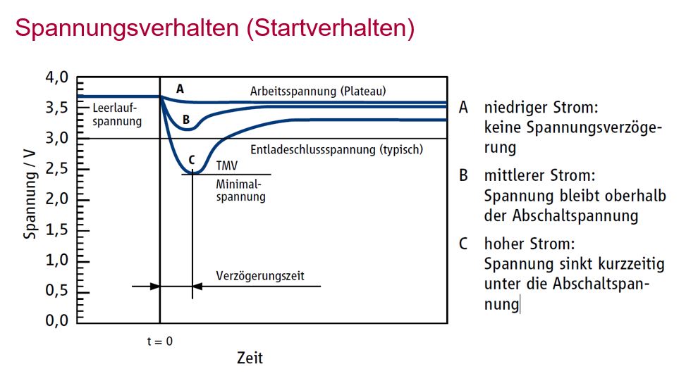

#6706518

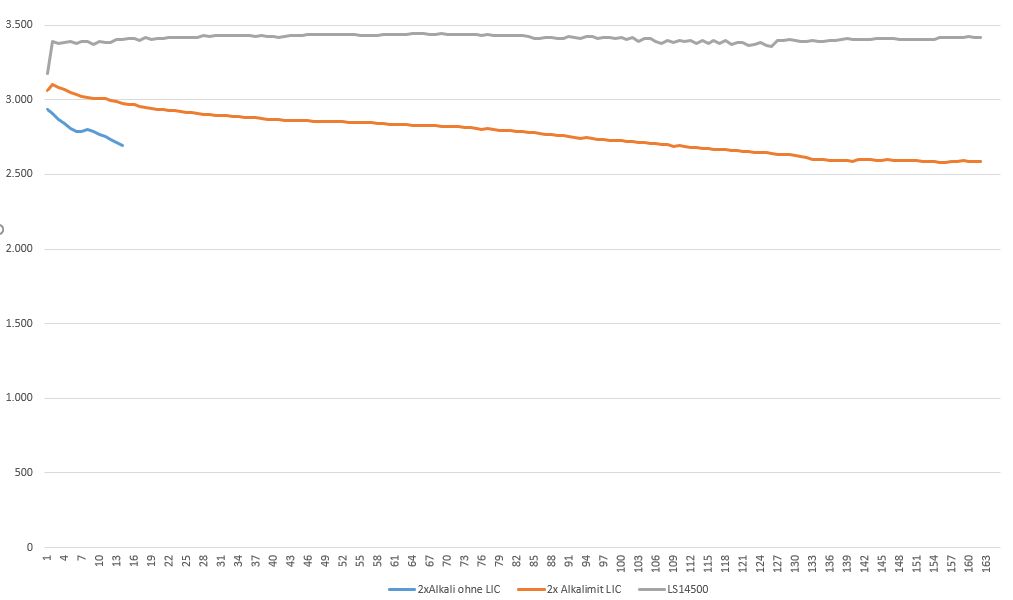

Lithium-Thionylchlorid Batterie haben die Eigenschaft, dass sich an den
Elektroden eine isolierende Schichte bildet, die erst mit einem
Stromfluß durchbrochen wird. Daher bricht bei längerer Pause bei höheren
Strombedarf die Spannung kurzzeitig ein. Ich habe das Problem mit einem
Lithium-Ionen-Kondensator **LIC** , parallel zur Batterie, gelöst.
Dieser erhöht auch die Benutzungsdauer der Batterie, da der
Innenwiderstand durch den parallel geschalteten LIC über die gesammte
Beriebsdauer niedrig bleibt. Das ist besonder bei stromhungrige
Funkmodule wichtig.

Gast #6706558
Hi, danke!
OK, also auch eine Art Polarisation, die den Innenwiderstand erhöht.
Ist natürlich tückisch, wenn man meint, so eine Batterie aus Sparsamkeit
so wenig wie möglich zu belasten im Stand-by und dann beim Strompeak
sich wundert, warum die Spannung zusammenbricht. Dann doch lieber einen
"base current" von 50 bis 100 µA auftecht erhalten.

Man braucht nur mit einen entspechend großen Kondensator den
Spannungseinbruch zu überbrücken. Der Kondensator lädt sich **immer**
auf die Leerlaufspannung (~3,6V) auf.
