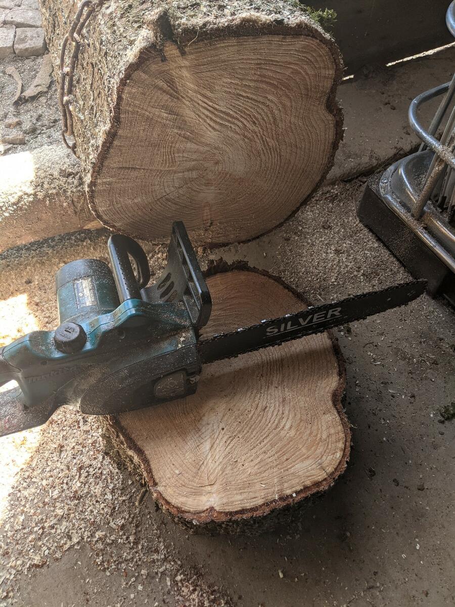

Vielleicht kennt ja jemand dieses Phänomen schon..
Wenn ich mit meiner umgebauten Makita Kettensäge zu viel Strom ziehe
kann es passieren dass der Arduino Nano (old bootloader) nicht mehr
startet. So als ob er kaputt ist.
Aber wenn ich dann meinen Code neu flashe ist alles wieder gut.
Ist aber nervig weil ich im Wald nicht immer mein Notebook dabei habe,
etz.
Irgend welche Störungen scheinen im Nano irgendwas kaputt zu machen. Das
aber durch flashen wieder behoben wird.
Ursprüngliche hat der Nano mit 100A Hall Sensor den Strom überwacht. Der
ist aber schon lange durchgebrannt.
Es gibt zwar noch eine Spannungsüberwachung durch Spannungsteiler, aber
auch den werte ich nicht mehr aus.
Der 70A Red Brick hat ja auch eigene Sicherungen.
Im Moment fährt der Nano also nur das Servo pwm für den ESC langsam
hoch.
Seltsam.
Vielleicht hat jemand eine Idee warum das flashen einen atmega328 wieder
flott machen kann.
Das Roland und :-)

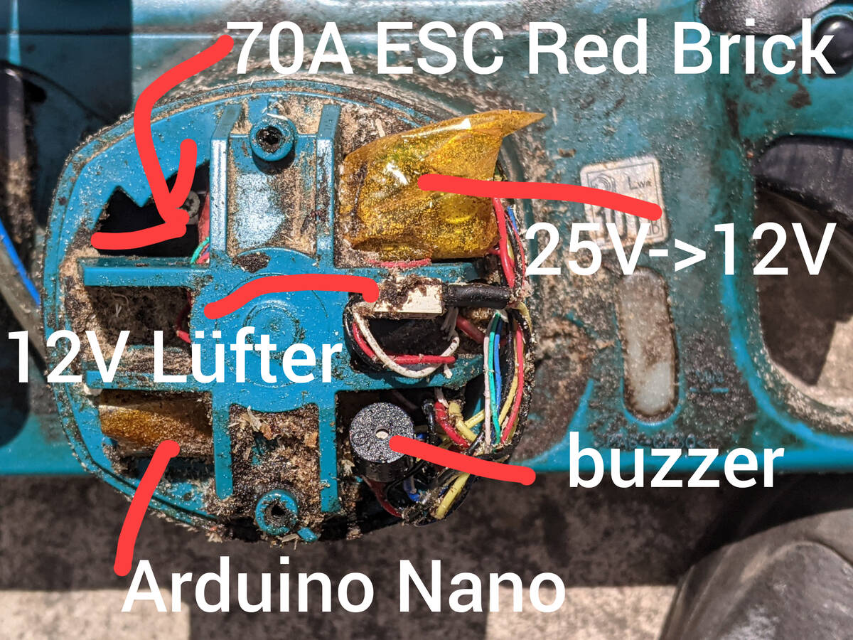

von Das R. (Firma: Verliererland) (verlierer)
Es muss gar keine Strahlung sein. Der 70A ESC ist dann so überlastet
dass ich krasse pwm Signale schon auf den digitalen Input des on off
tasters habe.
Dieses Signal läuft im geschirmten USB Kabelstück direkt am Motor und
ESC vorbei.
Muss man eigentlich die Schirmung erden ?
Da mein Umbau ja mit 15€ 820 RPM/V BLDC läuft ist das Setup eigentlich
ganz normaler Modellbau..
Der Nano hängt an eigenem step down Konverter, der ESC wird über
Optokoppler angesteuert (7s ESC).
Eigentlich sollte der Nano halbwegs entkoppelt sein.
Also doch das Alublech ?

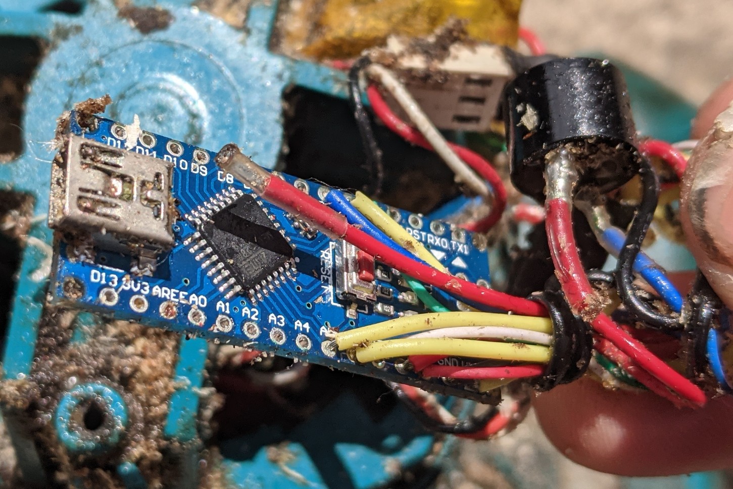

So ein blanker Arduino Nano ist doch nur fürs Steckbrett geeignet. Dem
fehlt ja sämtliche Beschaltung um ihn etwas Immun zu machen. Da wäre
eine neue Platine ratsam, linearer Spannungregler, LC Filter Beschaltung
für VCC. AVCC,.....Schutz der Ein/Ausgänge,......
Außerdem Frage ich mich was das für nen Motorsäge sein soll. Läuft die
mit 6V das Sie soviel Strom benötigt?
Zeig mal ein Bild des Arduinos in der Anwendung.
>War das ein nachfolgender Sensor?
Ja, ein ACS756KCA-100B. Hat keine Werte mehr geliefert. Hab in
inzwischen überbrückt weil der ESC ohne die Überwachung auch nicht
abbrennt.
Ich hätte noch 0,3mm Edelstahlblech.
Es ist halt extrem eng in der Makita UC4020.
Der Nano ist also direkt mit den Adern verkabelt, ohne irgendwelche
Filter, etz.
Programmiert wird er über USB.
Versorgt wird er über den linear Regler auf dem Board der an step down
DCdc hängt.
Aber ja, inzwischen hab ich fünf Attos, einen davon könnte ich weit weg
in den Griff verlegen.
Den DCdc gleich dazu.

Der Aufbau des TO ist ja der reine Horror, total verdreckt und alles
direkt mit dem Atmega verbunden.
Keine Schirmung etc.
So entwickelt man keine Industrie-Elektronik!!
Das gehört schön auf eine eigene Leiterplatte, mit Kondensatoren,
Ferriten, Optokoppler etc.
Ich denke nicht, dass es eine "Strahlungs" Problem ist, sondern
Leitungsgebundene Störungen bzw. es koppelt was mit dem Kabelbaum ein.
Aber das das E-Feld direkt den AVR Silizium Block stört, sehr
unwahrscheinlich.
Allerdings. Ein Wunder das es überhaupt eine Weile lang funktioniert.
von MaWin (Gast)
Keine weiteren Fragen mehr.
Case closed.

von Flip B. (frickelfreak)
die masseverteilung ist suboptimal, über dein arduino-gnd fließt
laststrom. Der Reset ist hochohmig, was im Betrieb den Bootloader
aktiviert und dieser dann Müll von der uart-rx-leitung auf den flash
schreibt. Mit verbesserter Masseführung, festgelegtem rst und rx sowie
deaktiviertem bootloader läuft alles dauerhaft. Dazu solltest du das
gehäuse und kühlkonzept verbessern, damit nicht alles in kettenöl und
sägespänen untergeht.
