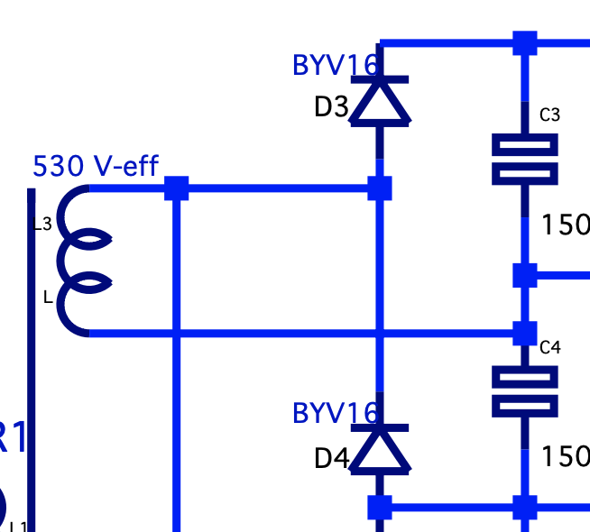

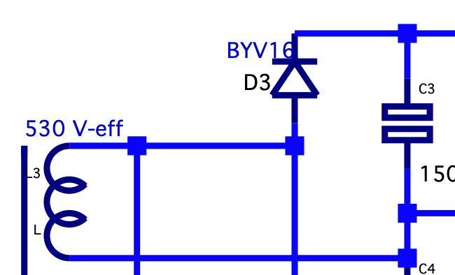

Ich würde die Versorgung der Logik entweder mit einem Step-Down Wandler
auf der Hauptversorgung (50V) beziehen oder einen Spannungsverdoppler
(z.B. Delon-Schaltung) hinter dem Trafo benutzen, dahinter dann wiederum
einen linearen Spannungsregler.
Wenigstens einer, der mitdenkt. :-)

Daniel schrieb:
> Bitteschön:
> 1 -. ,----->|----o---->|----o----VCC
> 2  )|(           | +        | +
> 3  )|(          ###        ###
> 4  )|>--.       ---        ---
> 5  )|( ===       |          |
> 6  )|( GND       |          |
> 7 -' '-----------'         ===
> 8                          GND
Deine Schaltung = :-((
Im Anhang findest du eine Delon-Schaltung (Bauteil-Werte bitte
ignorieren). Delon-Verdopplerschaltung gibt es nur als Ganzes und
nicht "halb".
Daniel schrieb:
> ich habe eine negative Versorgungsspannung
> (Gleichrichter und Kondensator nicht eingezeichnet) für den OpAmp.
Davon (als Ziel) war bisher überhaupt keine Rede.
Was du dir vlt. vorstellst, ist wahrscheinlich eine doppelte
Einweg-Gleichrichtung für jeweils Plus und Minus?
Deine und meine Schaltung sind identisch (siehe Anhang), ich habe
lediglich die negative Spannung nicht verdoppelt und einen
Glättungskondensator plus Blocker-Diode drin.
Erste Beitrag von mir: Muss bei den +/-2,3V ein LDO rein?
Zweiter Beitrag von mir: zur Not kommt die LED an die
beiden Außenleiter.
Da spreche ich zwei mal von einer symmetrischen Versorgung.
