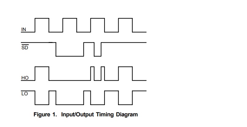

Ich versuche gerade den IR2104S zu verstehen und frage mich wie das mit
der Ansteuerung von 3 Halbbrücken funktionieren soll ohne einen
Kurzschluss zu erzeugen.
Entweder ich werde aus dem Chip einfach nicht schlau oder die Schaltung
ist fehlerhaft. Das Datenblatt zeigt das obige Bild. Daran erkennt man
wie der Chip funktioniert und weclher FET wie durchgeschaltet wird.

> Es dürfen nicht beide FETs gleichzeitig aktiv sein
Wo siehst du in dem Diagram, dass beide FETs an sind?  Der Treiber ist
extra so designed, dass es nicht möglich ist, beide FETs gleichzeitig
einzuschaltet - hat gar extra dead-time-pipapo drin.
Gast #6713524
Da bestehen gleich mehrere Mißverständnisse.
Der Pin / das Kürzel SD steht für Shutdown ...
und nicht für einen zweiten_PWM_Eingang.
("Shutdown" sollte selbsterklärend sein? Falls
nicht: Der ist zur Stillegung (und zwar low) der
Ausgänge (und damit Abschalten beider Schalter
daran) im_Fehlerfalle - bei z.B. Überstrom(*).
(Dessen Erkennung muß also separat geschehen -
Shutdown ist dann nur dazu da, von der genannten
Erkennungsschaltung (einfachster Fall wäre ein
"CurrentSense Comparator") ausgelöst zu werden
=beide Ausgänge zügigstmöglich low zu ziehen.)
Das Ding ist explizit ein Halbbrückentreiber.
Dessen Kennzeichen ist, daß mit nur einem
Steuersignal ("einer PWM") die Highside mit
diesem, die Lowside komplementär zu diesem
(also invertiert, und mit der nötigen Totzeit
zur Kurzschluß- Vermeidung logischerweise)
arbeiten kann.

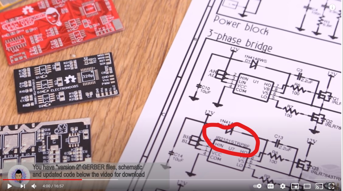

Hallo Freunde
Hans schrieb:
>> [Es gibt auch andere Treiber-ICs, bei denen es
>> zwei getrennte Eingänge für HS (=HIN) und LS
>> (=LIN) gibt.
> Ich glaube, der TO braucht einen IR2101
Hallo Hans, richtig ich bräuchte einen IR2101. Mit diesem würde es ganz
sicher funktionieren, zumindest nach meinem Verständnis. Siehe Bild
Ir2101, dazu dieser Link hier, aus dem ich das Bild ausgeschnitten habe:
https://www.youtube.com/watch?v=-ymTE-Nivzw
Ich bin aber der Meinung, dass es mit einem IR2104 nicht funktioniert,
so wie es in dem Link von mir im ersten Post angegeben ist. Bild IR2104.
Hier der Link nochmals, aus dem ich das Bild habe:
https://www.mikrocontroller.net/articles/Brushless-Controller_f%C3%BCr_Modellbaumotoren
Er steuert ja wie er beschreibt mit dem IR2104 auch einen BLDC, welcher
ja nur mit 3 solcher Halbbrücken betrieben werden kann. Aber wie soll
das denn funktionieren, dazu komme ich weiter unten nochmals mit der
Ansteuerung 3 solcher Halbbrücken.

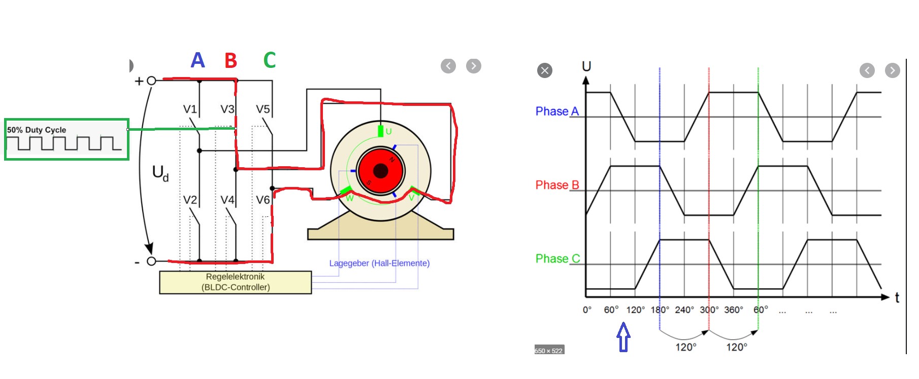

Nunja, was ist nun mein wirkliches Verständnisproblem. Ich habe es
bereits oben schon einmal versucht zu erklären. Seht euch einmal das
Bild "Ansteuerung" an.
Es zeigt den Stromverlauf in der 2. Phase an, gekennzeichnet mit einem
blauen Pfeil unter dem Diagramm. Der Strom nimmt seinen Weg über V3 zum
Motor und über V6 wieder zurück zur Quelle. Interessant ist nun, dass
der IR2104 mir zwar die einfache Möglichkeit bietet einfach eine PWM auf
den Schalter V3 zu geben. Aber ich will doch nicht, dass mir der
Schalter V4 bei jedem Low des PWM Signals schliesst.
PS: Oder wie ich das nach dem Aufzeichnen wohl sehe, ist der Grund wohl
der, dass ich den Schalter sowieso schliessen muss, sobald der V3
öffnet, weil ansonsten der Strom während dieser Phase viel zu viel
Verlust über die Bodydiode von V4 erzeugen würde, das er ja irgendwie
weiterfliessen muss.

Hallo Hans
Ja wie ich in meinem letzten Beitrag im letzten Absatz geschrieben habe,
ist wohl der Unterschied, dass der IR2101 keine dead time hat der IR2104
schon.
Beim Ir2101 musst du den low side so programmieren, dass der immer
schliesst, wenn der high side öffnet, damit der Strom über den low side
FET fliesst anstatt über der Bodydiode.
Das macht der IR2104 halt kostenlos.
Es funktioniert also mit beiden, nur muss du also mit dem ir2101 also
mehr programmieren.
Oder du steuerst den low side beim ir2101 gar nicht an und lässt den
Strom über dessen Bodydiode laufen. Bei einem kleinen Motor und kleinem
Strom ist das vermutlich auch kein Problem.
IDeshalb denke ich dass es doch kein Tippfehler ist.
