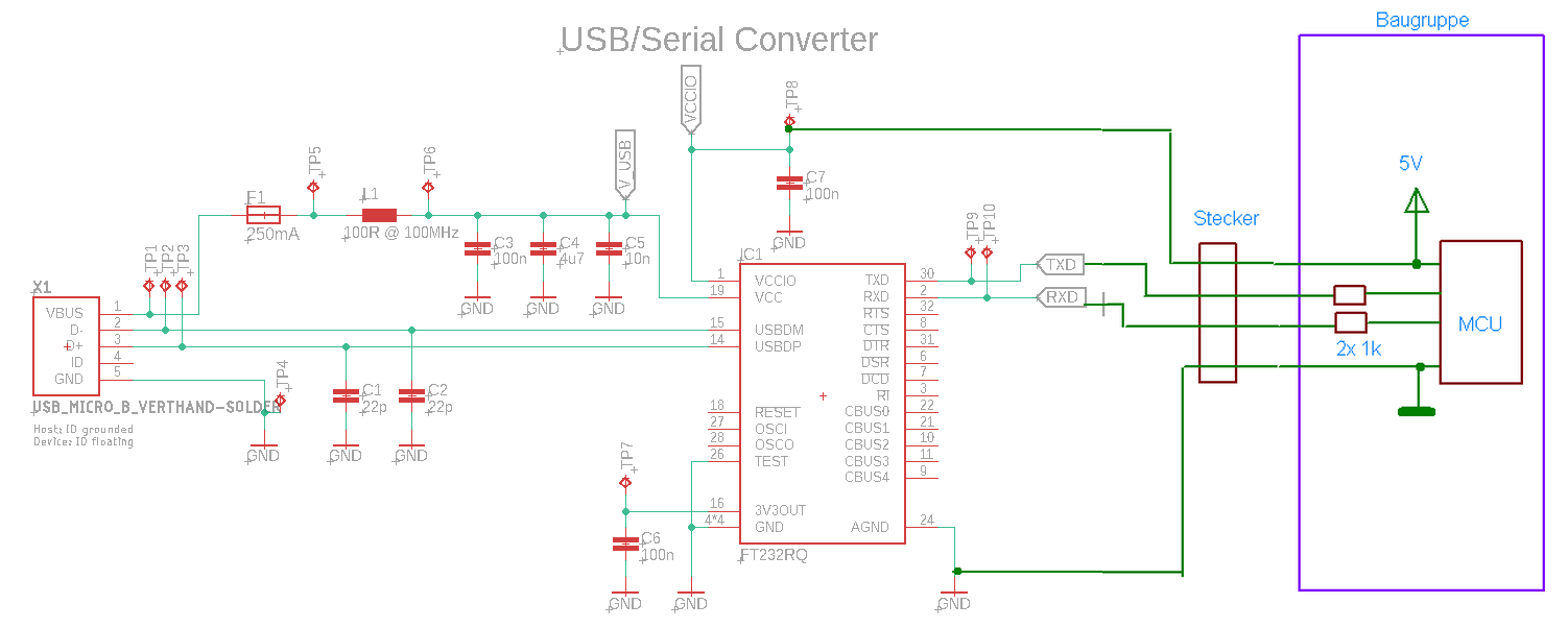

Hallo Leute,
leider bin ich auch in die Falle getappt, in die anscheinend schon viele
getappt sind. Hätte ich mir mal mehr Zeit genommen, das passiert, wenn
man "schnell mal eben" eine kleine Adapterplatine zeichnet.

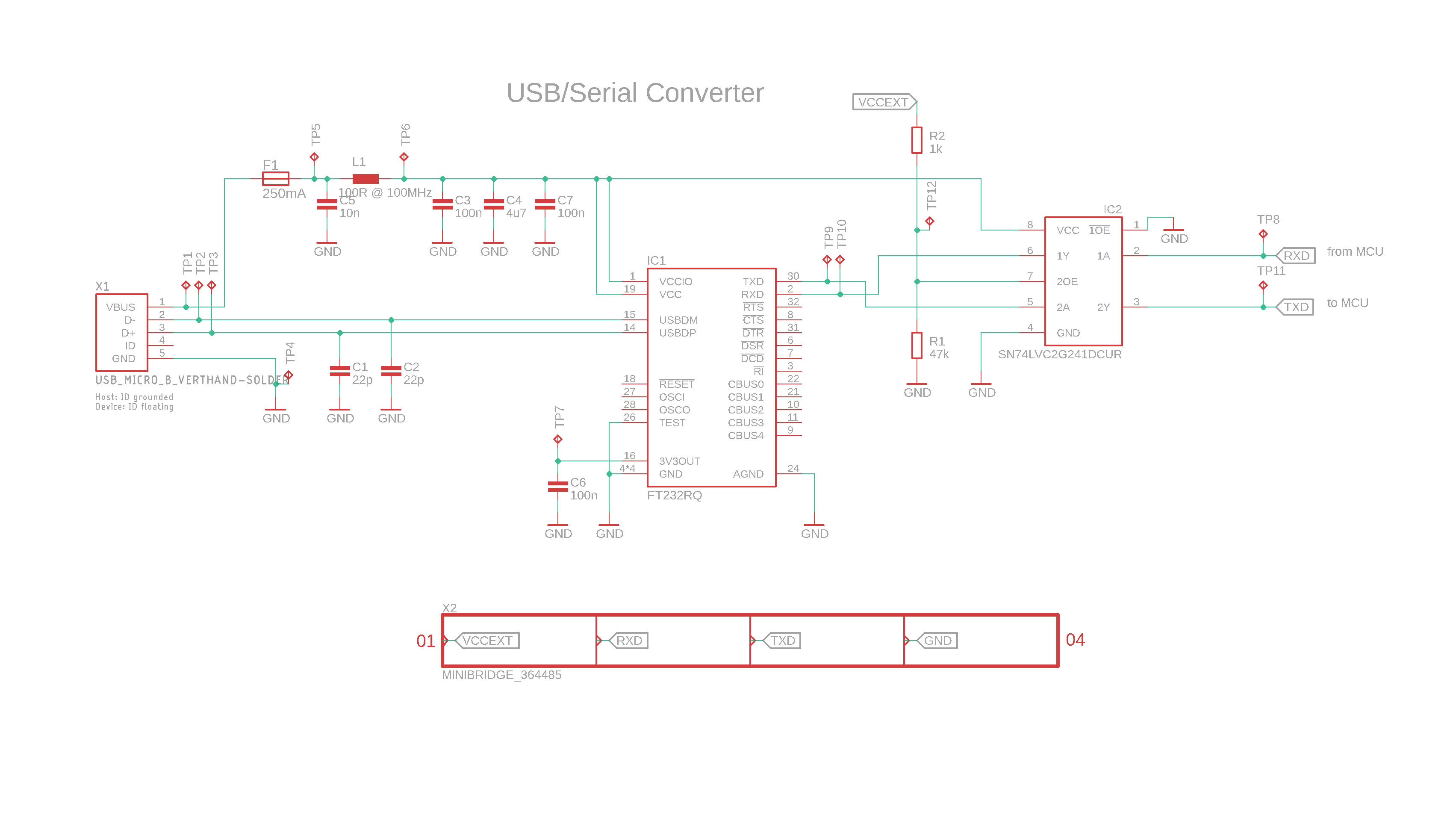

Also, FT232RQ. Es soll eine "Adapterplatine" sein, die einerseits via
USB an einen PC angesteckt wird, andererseits auf eine Baugruppe zu
Debug-Zwecken eingesteckt wird.
Die Baugruppe hat ihre eigene Spannungsversorgung, 5V.
Ich wollte nun den FT232R über USB versorgen (Pin 1 des USB-Steckers
an VCC). Ich wollte damit bezwecken, dass ich den FT232 konfigurieren
kann, auch wenn keine externe Platine angeschlossen ist. Andererseits
dachte ich, es sei "clever" den VCCIO an die 5V der externen Platine
anzuschließen. Dies, damit der FT232 nichts auf RX/TX senden kann, wenn
die externe Platine aus ist (VCCIO = 0V).
Im Datenblatt steht auch überall nur, dass VCC und VCCIO aus der selben
Quelle stammen "sollen" (should).
Hier auch noch mal:
https://www.ftdichip.com/Support/Knowledgebase/index.html?canftdidevicesbepoweredin.htm
>Mixing a bus and self powered design is not recommended.
Hier wurde vor zwölf Jahren auch mal darüber diskutiert:
Beitrag "Frage zu FT232"
In den RX/TX-Leitungen habe ich übrigens einen Serienwiderstand (1k).
Aber: ist es denn nun "gefährlich" das IC so zu betreiben? Geht etwas
kaputt? Oder muss man "nur" auf die richtige Einschalt-/Einsteck
Reihenfolge achten?
Ich überlege schon, ob ich einen "Hotfix" mit Fädeldraht und ein paar
Dioden/Widerständen machen muss...
Ich würde mich über Rückmeldungen freuen.
Grüße,
Alex
P.S.: Link zur Herstellerwebseite mit Datenblatt:
https://ftdichip.com/products/ft232rq/

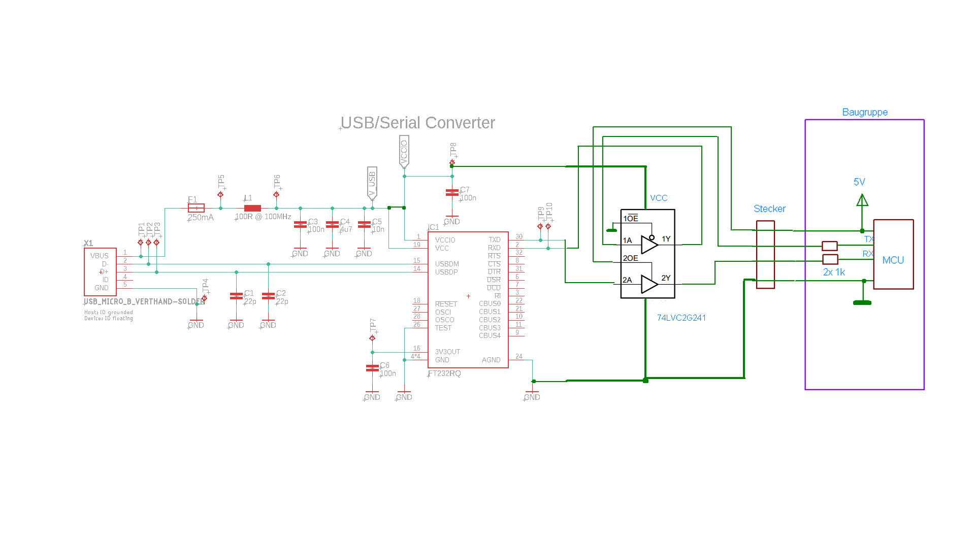

Ich setze übrigens für solche Szenarien gerne 74LVC?T(2)45 Levelshifter
oder 74LVC2G241 Buffer ein. Da steht dann nämlich im Datenblatt:
"This device is fully specified for partial power-down applications
using IOFF. The IOFF circuitry disables the output, preventing a
damaging backflow current through the device when it is powered down."

OP (Firma: Ucore Fotografie www.ucore.de) Persönliche Seite #6714987
Schon mal meine eigenen "Lösungsvorschläge", sofern jemand schreibt,
dass die o.g. Umsetzung nicht betrieben werden kann, sondern eine
Änderung nötig ist.
Mir fallen zwei Varianten ein:

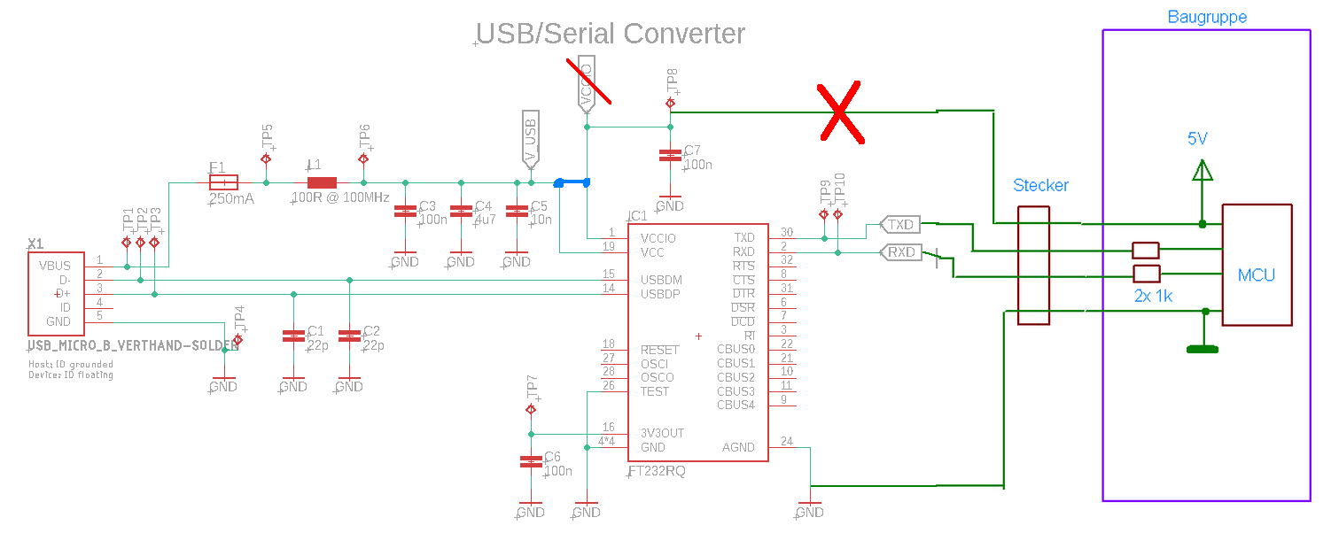

Variante 1) Ich trenne den 5V-Pin am Stecker zu meiner externen Platine
ab, sodass meine Platine keine 5V mehr in das VCCIO des FT232 einspeisen
kann. Stattdessen verbinde ich VCCIO mit VCC, sodass VCCIO dann aus dem
USB versorgt wird.
Vorteile: einfache Umsetzung.
Nachteile: wenn meine Platine nicht mit Spannung versorgt ist, dann
findet eine "Phantomspeisung" über TX statt. Gleiches gilt umgekehrt. Da
ich jeweils 1k in den Leitungen habe, denke ich aber, dass das nicht zu
Schäden führt.

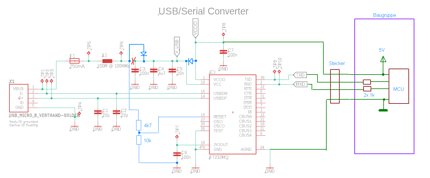

Variante 2) etwas komplizierter: ich füge eine Diode zwischen VCCIO und
VCC ein, sodass VCC über VCCIO mit versorgt wird, falls kein USB
angeschlossen ist. Zusätzlich füge ich eine zweite Diode in die 5V-USB
ein, die "sperrt", wenn VCC größer ist als die Spannung am USB
(Rückspeise-Verhinderung). Außerdem füge ich einen Spannungsteiler
zwischen 5V-USB und RESET ein (Gemäß Datenblatt, Kap. 6.2 Self Powered
Configuration), sodass das IC in RESET ist, solange kein 5V-USB anliegt.
Was haltet ihr davon?
Viele Grüße,
Alex

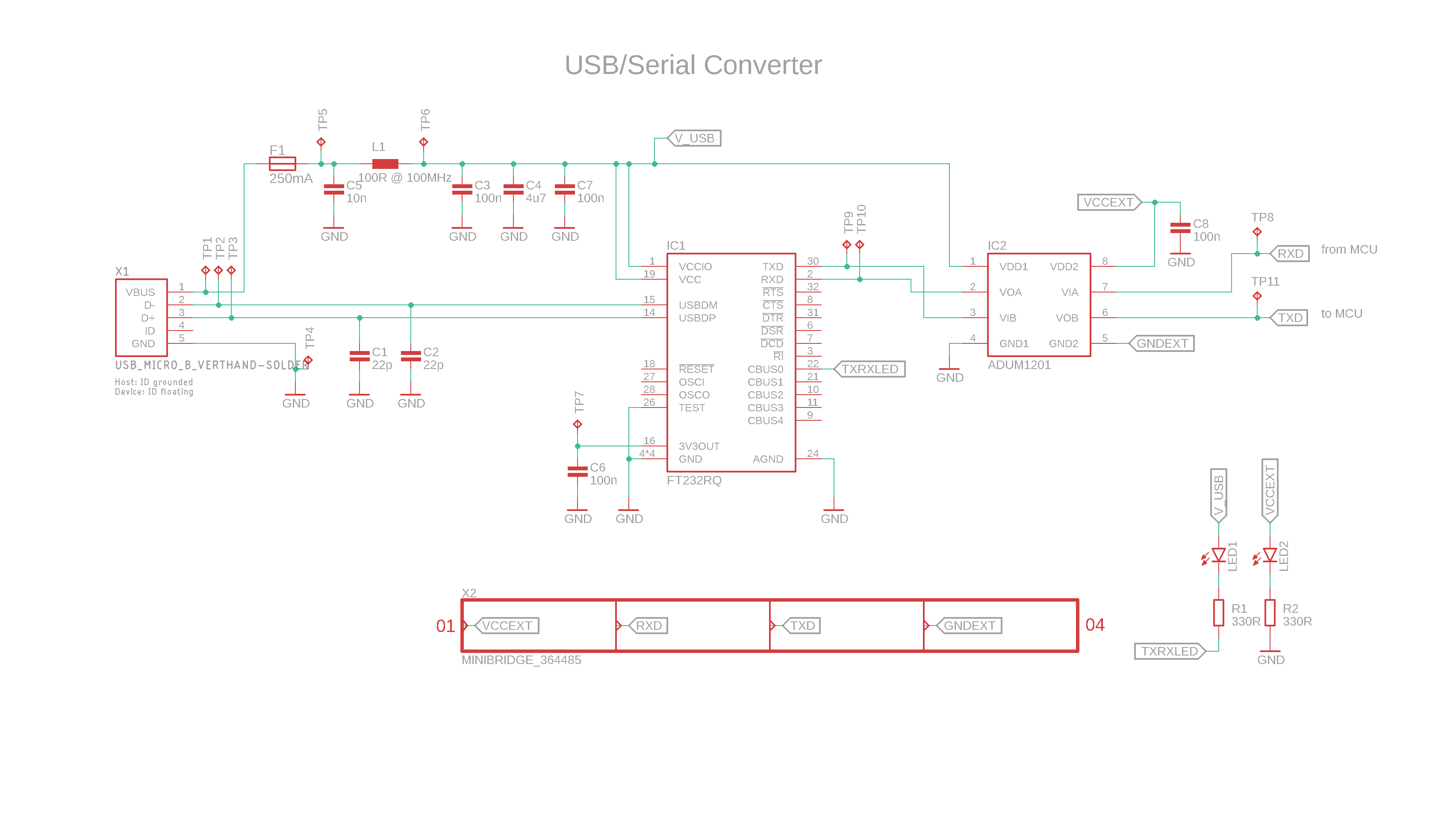

Abgesehen davon habe ich mal hier in den Anhang die "Original"-Version
des Schaltplans gehängt (Achtung, fehlerhaft), sowie die zwei oben von
mir skizzierten "hotfixes".
Dabei noch mal der Hinweis, dass bei Variante 1 die beiden Ausgänge (des
FT232R und meines Mikrocontrollers) jeweils Treiben können, auch wenn
der Empfänger nicht versorgt wird. Der Strom wird dabei nur durch die
1k-Widerstände begrenzt.
Bei Variante 2 denke ich, dass ich alle Vorgaben des FT232R einhalte.
Ist jedoch etwas umständlicher beim "Hotfix".
@Frank K.: kannst du vielleicht noch mal erklären, wie es mit dem
74LVC2G241 gehen soll? Ich denke zwar nicht, dass ich den als "Hotfix"
in diese Platine einbauen würde (zu viel Änderung), aber falls ich die
Platine noch mal neu bestelle, würde ich den vielleicht bestücken
lassen. Nur ist mir nicht klar, wie ich ihn anschließen soll. Denn so
wie ich es sehe, hat der ja nur ein VCC und der eine "enable"-Eingang
ist auch noch invertiert... Und bei dem 74LVC?T(2)45 sehe ich auch
Du versorgst den Chip ganz normal über den VCC/VCCIO. Der Chip hat im
Gegensatz zum FTDI-Chip eine Schaltung eingebaut, die verhindert, dass
der Rest der Schaltung durch ein Logiksignal gespeist wird. Das ist der
Trick.

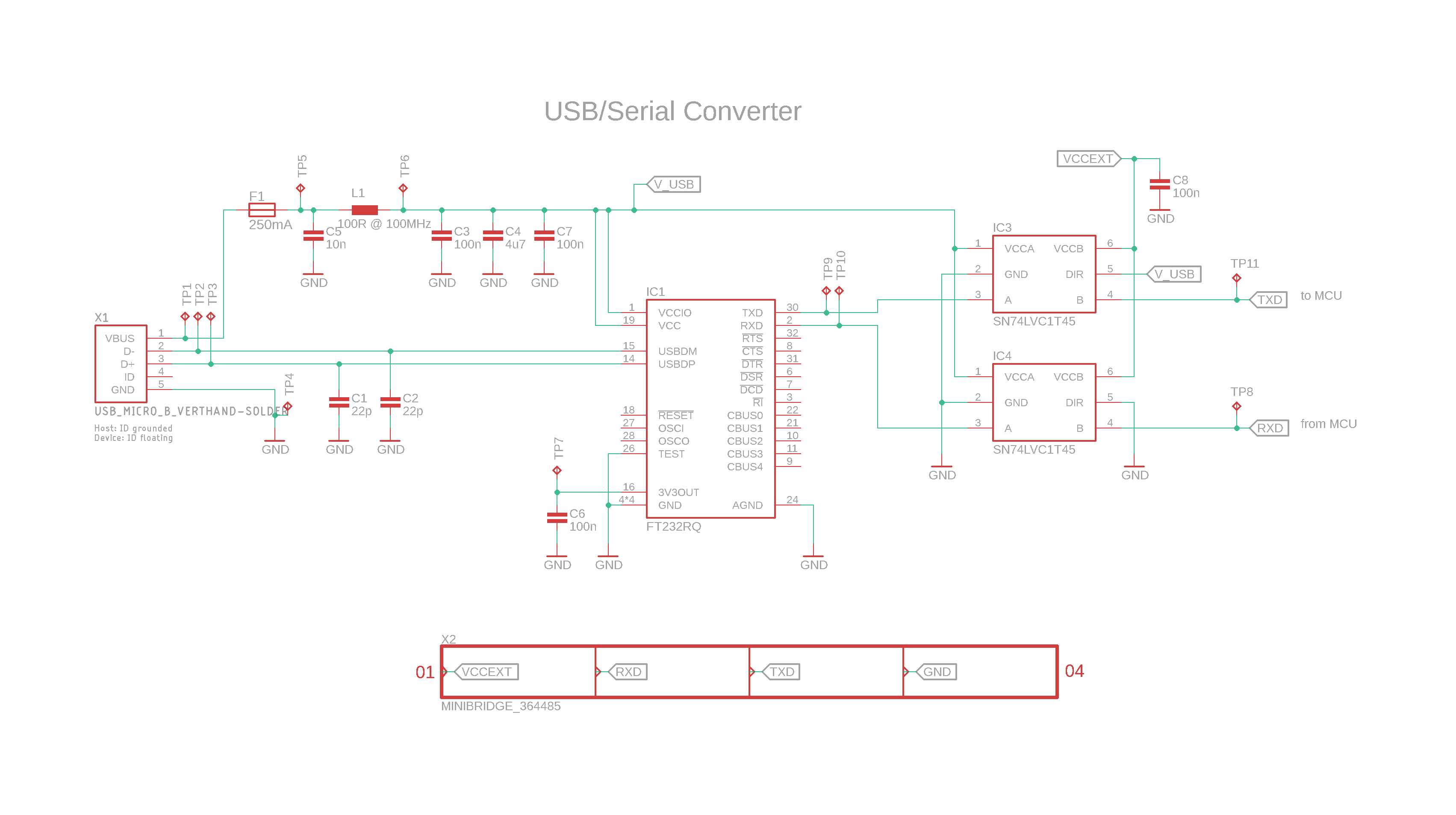

> nicht, wie mir das hilft, da der anscheinend nur in eine Richtung Daten
> übertragen kann. Ich müsste dann ja schon zwei verbauen.
Genau so wirds oft auch gemacht. So ein PICKIT3 (der Programmer für PIC
Mikrocontroller) hat 4 von den Teilen drin.
fchk
OP (Firma: Ucore Fotografie www.ucore.de) Persönliche Seite #6715318
Wenn ich dich richtig verstehe, dann bedeutet das, dass ich zwei
einkanalige davon verwenden könnte. Das wäre dann der SN74LVC1T45.
Du kannst vielleicht noch mal bestätigen: ich würde dann den ganzen
FT232R (d.h. sowohl VCC als auch VCCIO) im "bus powered"-Mode betreiben
(also aus dem USB versorgt) und die TXD/RXD-Signale jeweils durch einen
SN74LVC1T45, wobei die eine Seite (VCCA) auch vom USB versorgt werden
würde, die andere Seite von meinem Gerät (VCCB). DIR wäre jeweils so
konfiguriert, dass die Daten halt in die richtige Richtung
weitergeleitet werden.

74LVC2G241. Also, auch hier der ganze FT232R im "bus powered"-Mode. Dann
den 74LVC2G241 z.B. ebenfalls aus dem USB versorgen. Den "output enable"
des 74LVC2G241 für das Signal in Richtung meiner Baugruppe von den 5V
meiner Baugruppe aktivieren lassen. Dann kann der nur Treiben, wenn
meine BG aktiv ist. OK. Und in die andere Richtung, ja da wäre ja der
"output enable" von mir aus immer aktiv. Und ja, der "Eingang" ist ja,
wie ich es verstehe, tolerant gegenüber einem Signal, selbst wenn das IC
aus ist. D.h. es würde auch klappen. Dann bräuchte ich damit ja sogar
nur ein IC. Das scheint dann ja eine elegante Lösung zu sein. Nicht für
den Hotfix, aber für ein eventuelles Redesign. Ich habe es mal
gezeichnet (Anhang). Ich denke so wird ein Schuh draus...
Kannst du trotzdem mal darüber nachdenken (und kundtun), ob du
einschätzt, ob es mit den beiden o.g. Hotfixes auch klappt?
Viele Grüße,
Alex
#6715339
genau.
genau. Und DIR bezieht sich immer auf die A-Seite. Die kommt also nach
inne zum FTDI.
>> Trick.
> Hier ist mir leider noch immer nicht klar, wie es gehen soll mit dem
genau. Und Du brauchst einen Pulldown am OE, damit der sicher low ist,
wenn  die andere Baugruppe aus ist oder nichts dranhängt. Das ist
übrigens ein Grundsatz - niemals offene Eingänge haben, sondern immer
mit Pullup oder Pulldown für definierte Verhältnisse sorgen. Manchmal
sind an den EIngängen schon im Chip selber Pullups oder Pulldowns dran.
Das steht dann im Datenblatt aber auch ausdrücklich drin, dass man die
offen lassen darf.
Genau. Es gäbe noch eine dritte Möglichkeit:
https://www.analog.com/en/products/adum1201.html
Damit ist der USB-Adapter gar nicht mehr leitfähig mit dem Controller
auf der anderen Seite verbunden. Jede Seite hat ihr eigenes VCC, ihr
eigenes GND und ihre eigenen Datenleitungen. Die beiden Seiten sind
magnetisch über Spulen miteinander gekoppelt, zwischen denen eine
Glasschicht als elektrische Isolierung liegt. Glas ist ein extrem guter
Isolator.
Manchmal braucht man so eine vollständige Trennung, und dafür gibts
diese Bausteine dann.
Variante 1 wird so funktionieren. Variante 2 solltest Du nicht machen,
weil es da die Möglichkeit gibt, dass VCCIO versorgt wird, aber VCC bzw
VBUS nicht. Das wäre das gleiche Problem andersrum.
fchk

Schau mal, ich habe die Skizze mal in einen Schaltplan übersetzt.
Vielleicht hast du ja Lust den noch mal anzuschauen.
Viele Grüße und Danke für die Tipps/Ideen,
Alex
#6715875
Ja, sollte so passen.

OP (Firma: Ucore Fotografie www.ucore.de) Persönliche Seite #6716032
Frank K. schrieb:
> Von wegen "preislich interessant": Schau Dir den MCP2221A an.
Oh ja, der wäre interessant. Besonders die QFN16-Variante ist mir 4x4mm
schön klein.
Schau mal, im Anhang noch eine Variante mit zwei SN74LVC1T45.
Ich denke ich werde es so bauen. Dann ist es wirklich auch kompatibel zu
Zielen, die nicht mit 5V laufen. Ist zwar zurzeit nicht relevant, aber
kann ja in Zukunft relevant werden...
Schönes Wochenende,
Alex
#6716064

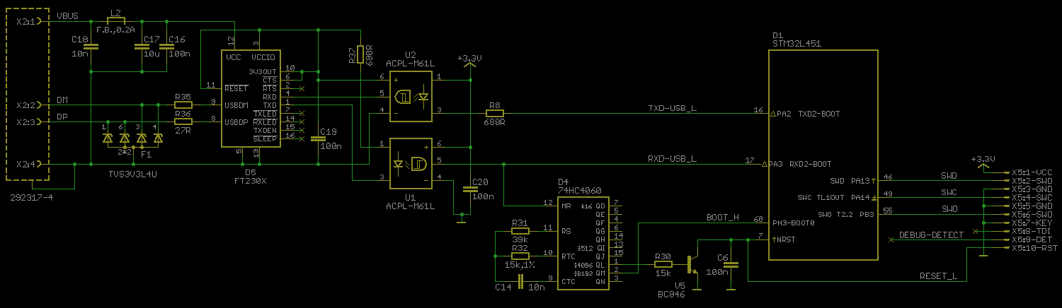

Alex B. schrieb:
> Ja klar, die ADUMs sind mir bekannt. Ebenso die Vergleichsprodukte von
> TI etc.. Allerdings aus meiner Sicht hier nicht nötig und preislich
> nicht attraktiv.
Gerade bei einem Adapter lohnt sich der Aufwand und bei einem
Einzelstück ist der Bauteilpreis ja nun garkein Argument. USB ist fast
immer über den PC geerdet und die übernächste Baugruppe hängt mit ihrem
GND irgendwo, evt. sogar am Netz... Und für einen Debug-Adapter lohnt es
doppelt. Den benutzt man, wenn irgendwas spinnt. Da kann ich so einen
Adapter nicht gebrauchen:
Alex B. schrieb:
> wenn es überhaupt Probleme gibt, diese sich nur dadurch äußern,
> dass keine Kommunikation stattfindet, wenn man die einzelnen
> beteiligten Baugruppen nicht in der richtigen Reihenfolge
> eingesteckt bzw. eingeschaltet hat.
Allerdings finde ich Optokoppler statt ADUM pflegeleichter, ganz
besonders die ACPL-M61L. Die haben einen normalen CMOS-Ausgang und
reichen für ein paar MBaud, obwohl sie sehr wenig Strom brauchen.

OP (Firma: Ucore Fotografie www.ucore.de) Persönliche Seite #6716153
Naja, von Einzelstück war ja nie die Rede... aber eine große Serie ist
es auch nicht. Ich denke <100 Stück.
Im Anhang wäre dann noch ein Schaltplan für einen galv. getrennten
mittels ADUM1201. Der könnte dann auch mit einem 3V3-Zielsystem
arbeiten, aber eben nichts darunter.
Viele Grüße,
Alex
