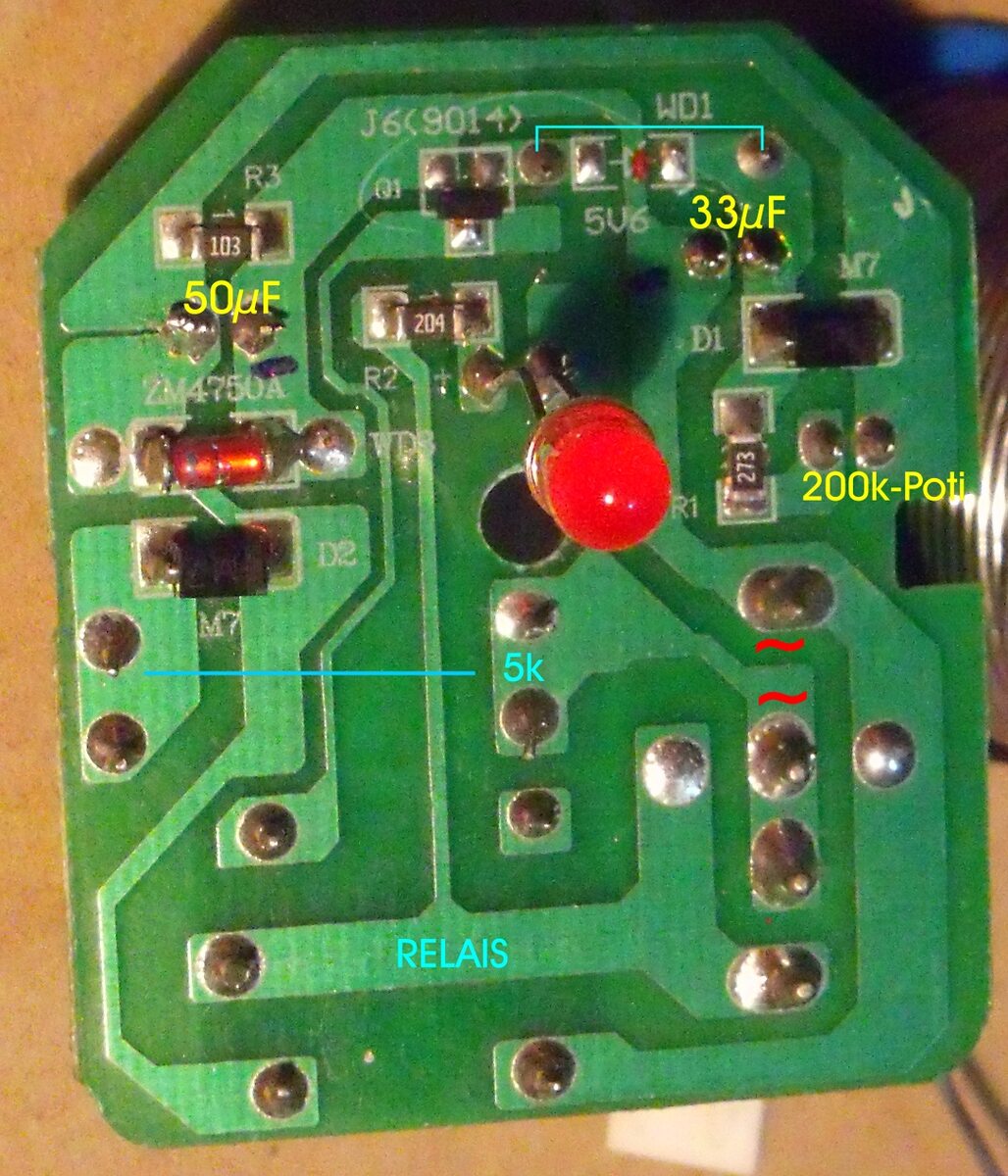

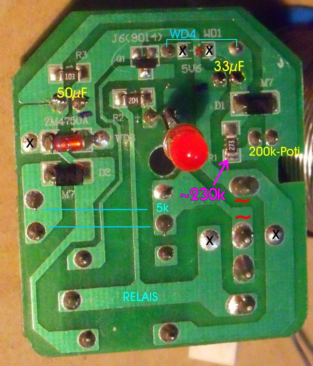

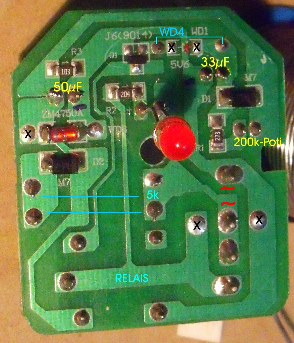

Kann mir jemand sagen, wie hier die 'Zeitsteuerung' funktioniert?
Ich würde nur gerne wissen, wie die Zeitkonstante da berechnet wird bzw.
worden ist. Geregelt wird über das 200k-Poti. Das ergibt etwa 2,5
Sekunden.
Mit RC-Glied-Zeitkonstante geht sich 'das' aber nirgends aus.
Ich habe nun die 33µF (zuerst gegen 47µF) gegen 100µF getauscht, das
ergibt dann ~5,5 Sekunden. Jetzt ein 47µF||33µF, das reicht erstmal für
Silofolie.
Eine (zusätzliche) Erhöhung des 50µF-Elkos auf 100µF erbrachte auch
keine Verbesserung. Macht mich Ratlos .
Es handelt sich um bekannte ('Primematik') 40cm-Hebel-Folienschweißer,
ultrastarker Trafo, aber für Silofolie etwas zuwenig Zeit. Werksseitig
bloß für Dünnfolien bei max. Zeit geeignet .
Danke.
Gast #6715737
Und ?
Wieso sollte es. Er muss nicht auf 66% aufgeladen werden.
Er muss hier wohl auf 6V2 aufgeladen werden. Wobei nur, wenn ZD5V6
installiert ist. Keine Ahnung, warum sie fehlt.
Mal halt den Schaltplan der handvoll Bauteile ab, 27V
Kondensatornetzteil über 5K, Diode, Z-Diode und 50uF, belastet mit 10k,
daran S9014 Transistor mit 5V6 vor der Basis und 33u geladen über
200k+27k sowie eine Diode zum Entladen und fertig ist die Laube. Was
auch immer WD1 ist.
Mein Folienschweisser schaltet übrigens mehrmals nacheinander ein, immer
mit kurzer Einschaltphase, langer Ausschaltphase, das fehlt hier.

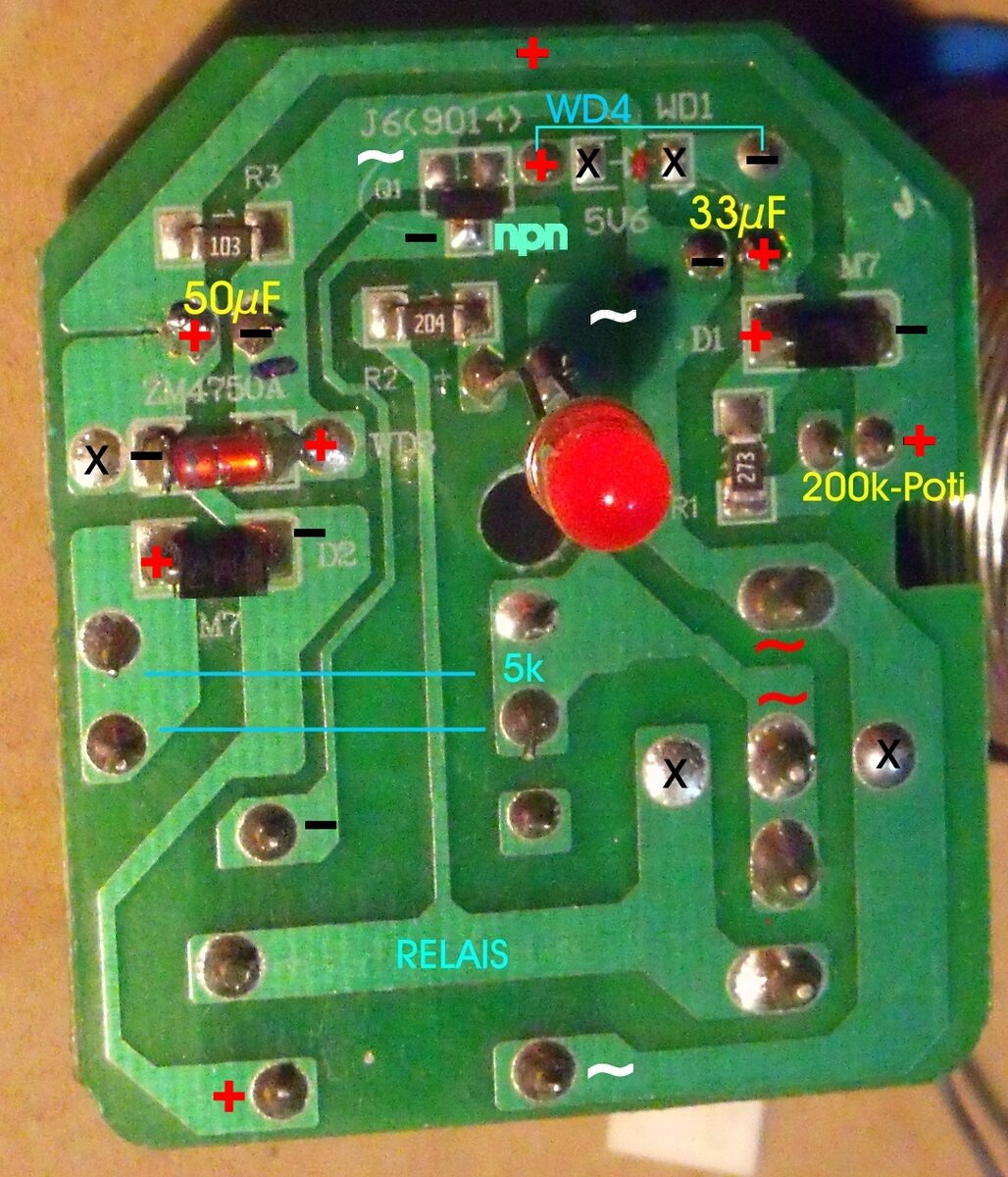

Gast #6715825
Hab ich jetzt nachgetragen. WD4: unterhalb steht tats. 5,6V.
Und WD2 ist die ZM4750A .
Also ist die Fehlende :  WD1.
> auch immer WD1 ist.
Ist eh der ganze Schaltplan sichtbar. (Aha: Diode entladet).
Also kann die Zeit über 220k + 27k verändert werden ?
Bei 500k hätte ich die doppelte Zeit? Aber bei 66µF nicht?
Meiner schaltet nur ein. Danach bleibt er aus, zum Glück.
Mit '80µF' gehts zwar schon gut, aber ich möchte da noch einen
Zeit-Umschalter dazubauen. Du weißt eh selber, das ist eine knifflige
Sache, weil bei dieser Energie gehts ziemlich rasch. Bei 100µF ist mir
die Silofolie (doppelt) bereits leicht zerschmolzen. Luftpolstersackerl
reicht 1". Und Schrumpffolie hab ich auch viel, kräuselt sich rasch
z´samm. Deshalb.. Umschalter.
SUPER MaWin !!
Immer wieder kurz und präzise.
Gast #6715839
Kommt auf den Leckstrom deiner 66uF an, die ganze Schaltung ist ein
Gebastel mit Bassisstrom, Leckstrom, schlechter Z-Dioden Kennlinie und
wackeliger Versorgungsspannung.

Gast #6718769
In einer Mußestunde habe ich das nun zu Ende gebracht:
Wenn man den 27k -SMD-Widerstand durch einen ~230k ersetzt (also
150-300k) und den 33µF-Kondensator unbehelligt läßt, ergibt sich eine
nahezu perfekte Zeitsteuerung.
-- Bei "min." wird selbst 19µm bidirektionale Schrumpffolie nicht nur
perfekt, sondern nahezu völlig kräuselfrei verschweißt.
Selbstverständlich auch Dünnfolien wie zB. Luftpolstersackerl.
-- Bei "max." wird sowohl Silofolie wie auch herkömmliche
Luftpolsterfolie einwandfrei verschweißt. Ebenfalls ohne Kräuselung.
-- Zwischen "min." und "max." gibt es also eine Menge Regelbereich, um
selbst höchsten Anforderungen an die Schweißqualität gerecht zu werden.
Selbstverständlich kann man (teurer) -statt dem 200k- auch ein 500k-Poti
einsetzen. Gggfs könnte man bei Bedarf den 33µF noch gegen einen 47µF
tauschen, wodurch sich die Zeit abermalig (sehr kurz) verlängert.
Aufgrund der hohen Heiz-Energie sind selbst Zeitunterschiede von wenigen
0,1" sehr wirkungsvoll. Das Schweißergebnis ist aber auch vom Material
(nicht nur dessen Dicke) abhängig, weshalb eine gute Regelbarkeit
Grundvoraussetzung für ein solches Gerät ist.
Jedenfalls kann man mit sehr! wenig Geld- und Bauaufwand einen sehr
professionellen Folienschweißer für billiges Geld bekommen .
Vielen Dank, lieber MaWin, für deine kurze präzise Schaltungserklärung.
