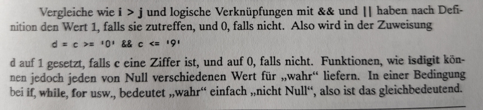

von Rolf M. (rmagnus)
Falk B. schrieb:
> Rolf M. schrieb:
>> Genau das gleiche wie oben. TRUE ist ein int mit dem Wert 1, FALSE ist
>> ein int mit dem Wert 0.
> FALSCH!!!
Nein!
> Alles ungleich 0 ist TRUE!
Wenn man einen Integer als booleschen wert verwendet, stimmt das. Aus
jedem Zahlenwert außer 0 wird dann true. Aber nicht in umgekehrter
Richtung. Wenn man aus einem booleschen Wert einen int macht, kommt für
true immer 1 raus. Wie gesagt: Ein Ausdruck kann nicht mehrere Werte
gleichzeitig annehmen. Es muss immer genau ein Wert sein, und der ist in
diesem Fall auf 1 festgelegt.
Oder nochmal als praktisches Beispiel. Das #define ist einfach nur
Textersetzung. Wenn man also schreibt
if (x == TRUE)
dann wird der Präprozessor daraus
if (x == !0)
machen. Was kommt da jetzt raus, wenn x den Wert 5 hat? Springt er in
das if? Natürlich nicht, denn !0 hat nicht den Wert 5. Wenn du mir nicht
glaubst, probiere es einfach mal aus.

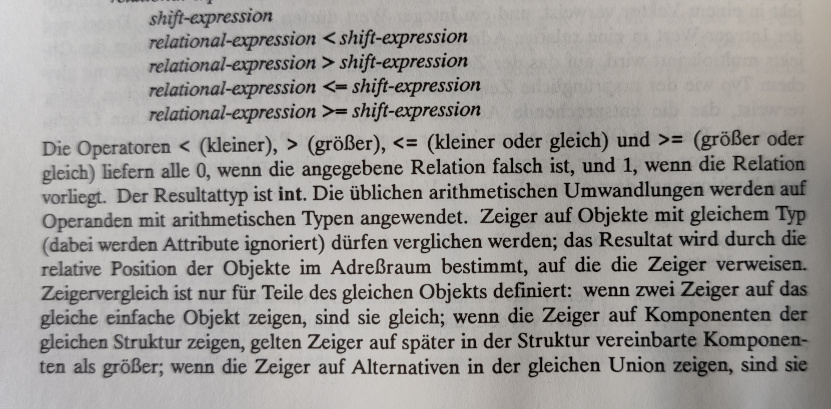

von P. S. (namnyef)
Schlicht und einfach:
#include <stdbool.h>
Stefan ⛄ F. schrieb:
> Beim Vergleich müssen beide Werte den gleichen Typ haben. x ist ein
> Integer, daher wird TRUE in einen integer umgewandelt.
In den obigen Defintionen ist TRUE bereits ein Integer.
Hier der Auszug aus dem C-Standard zum Vergleich:
The == (equal to) and != (not equal to) operators are analogous to the
relational operators except for their lower precedence. Each of the
operators yields 1 if the specified relation is true and 0 if it is
false. The result has type int.
Heißt also,
#define TRUE (1==1)
ist 100% äquivalent zu
#define TRUE 1
Und hier zum !-Operator:
The result of the logical negation operator ! is 0 if the value of its
operand compares unequal to 0, 1 if the value of its operand compares
equal to 0. The result has type int.
The expression !E is equivalent to (0==E).

Ich habe gerade etwas getan, was dem lebhaften Fortgang
der Diskussion sehr hinderlich sein dürfte: Ich habe
einen Blick in den ANSI-C-Standard geworfen.
Habe ich das richtig verstanden?
1. Absatz 3.3.3 ("unäre arithmetische Operatoren") sagt u.a.:
   Das Ergebnis des logischen Negationsoperators ! ist 0,
   wenn der Wert des Operanden verschieden von 0 ist, und 1,
   wenn der Wert des Operanden 0 ist.
2. Absatz 3.3.8 ("Vergleichsoperatoren") sagt: Der Ausdruck
   soll "1" liefern, wenn die Relation gilt, und "0", wenn
   sie nicht gilt.
   (Betrifft also "<", "<=", ">", ">=")
3. Absatz 3.3.9 ("Gleichheitsoperatoren") sagt: Abgesehen von
   der niedrigeren Priorität analog zu 3.3.8
   (Betrifft "==" und "!=")
4. 3.3.13 ("&&") und 3.3.14 ("||") sagen gleichfalls, dass
   diese Operatoren nur entweder 0 oder 1 zum Ergebnis
   haben dürfen.
Das bedeutet für meinen schwachen Verstand: Wenn kein
Operator in der Liste oben fehlt, dann liefern alle
Vergleichs- und sonstigen booleschen Operatoren nur
entweder 0 oder 1 als Ergebnis, und nix anderes.
Wenn man also unter Verwendung der booleschen Operatoren
einen booleschen Ausdruck baut, dann hat der garantiert
nur 0 oder 1 zum Ergebnis, und nix anderes.
Daher ist es berechtigt, zu sagen, dass 0 den Wahrheitswert
"falsch" und 1 den Wahrheitswert "wahr" repräsentiert.
Dem widerspricht auch nicht, dass Bedingungen wie "if" etc.
auch Ganzzahlen >1 als "wahr" interpretieren, denn diese
Ganzzahlen sind ja eben GANZZAHLEN , die nicht als Ergebnis
eines booleschen Ausdruckes entstehen können, und keine
Wahrheitswerte. Man kann diese Großzügigkeit in der Prüfung
von Bedingungen mögen oder hassen -- aber das hat nichts
mit Wahrheitswerten und deren Darstellung zu tun.
Genauso schräg ist die Klage darüber, dass (3==7) etwas
ganz anderes liefert als ((bool)3==(bool)7)... ich meine,
was ist denn das für eine Zahlenmystik? Was soll denn
sonst herauskommen?
Fazit: Mir will scheinen, dass es bei der Auswertung
boolescher Ausdrücke überhaupt kein Problem gibt. Probleme
können auftreten, wenn arithmetische Ausdrücke verwendet
werden, wo inhaltlich boolesche passend wären -- in
Bedingungen zum Beispiel.
Aber die Lösung kann ja unmöglich so simpel sein, einfach
überall dort, wo ein Wahrheitswert gebraucht wird, auch
einen korrekten booleschen Ausdruck hinzuschreiben.
Was also übersehe ich?

Mir steht nur die (zweite) deutsche Ausgabe des K&R zur
Verfügung; das Buch ist zwar als historisches Dokument
interessant, aber das VERSTEHEN kommt in der Regel erst
bei den Diskussionen hier auf µC.net :)

Nochmal:
In C ist ein logischer Ausdruck ein ganzzahliger Ausdruck, und zwar mit
dem Wert 0 oder 1.
(a<b) ist eine ganze Zahl, (&i==0) ebenso, (3.1415926535>2.718281828)
auch.
Nur daß diese Ausdrücke halt nicht irgendeine Zahl liefern, sondern
entweder 0 oder 1.
Sobald du also if( a>b )... schreibst, verwendest du einen ganzzahligen
Ausdruck als Bedingung.
von Klaus W. (mfgkw)
Ich habe auch den K&R...

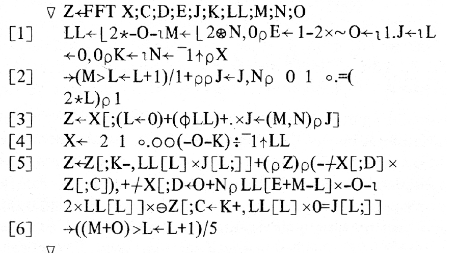

von (prx) A. K. (prx)
Egon D. schrieb:
> hat m.E. ein Problem mit mathematischer Logik.
Da ich in APL programmieren lernte, war die Versuchung gering, C als
Verwirklichung mathematischen Denkens zu verstehen. ;-)
Jeder Sprache ihre Sphäre. C ist nicht von Mathematik abgeleitet,
sondern von Praktikabilität zur Entstehungszeit. Nicht Abstraktion,
sondern relativ dicht am Konkreten. Das ist ihr Konzept - bis heute.
Daher auch mein Vorschlag vorhin bei errno: Wenn Abstraktion, dann auch
von konkreten Werten. Das reduziert die Abhängigkeit von "magic numbers"
auf eine zentrale Stelle.
Teo D. schrieb:
> Nö, das sind und bleiben Boolsche Ausdrücke und haben mit Zahlen nix am
> Hut. Nur Wahr oder Falsch, lässt sich halt nur recht schlecht ins RAM
> tackern!
Ich wiederhole es gerne noch öfter:
In C liefern logische Ausdrücke eine ganze Zahl, nämlich 0 oder 1.
Da kann man nicht behaupten, daß sie nichts mit Zahlen zu tun hätten.
Steht so im K&R, siehe die Bilder oben.
Apropos Chefs und Hieroglyphen. Ein früherer Chef hatte was für APL
übrig und sich eigens IBMs APL mitsamt Umbausatz für die Tastenkappen
besorgt. Anbei eine FFT in APL.
Also unterschätzt die Chefs nicht!
Erinnert mich irgend wie den HEX-Dump eines EPROM-Inhaltes.
rhf
"To be honest, APL code looks like line noise to the uninformed..."
http://www.vaxman.de/publications/apl
