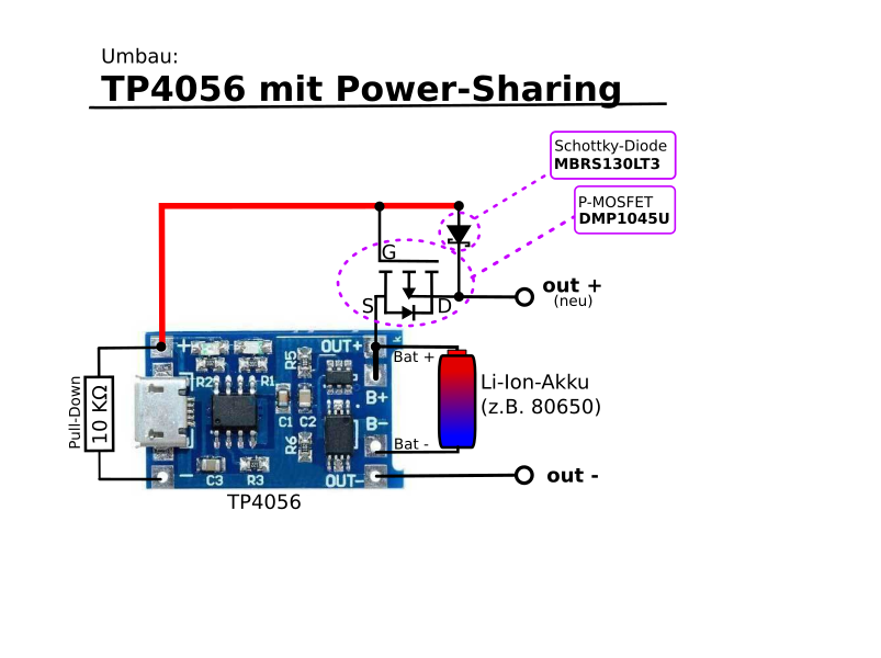

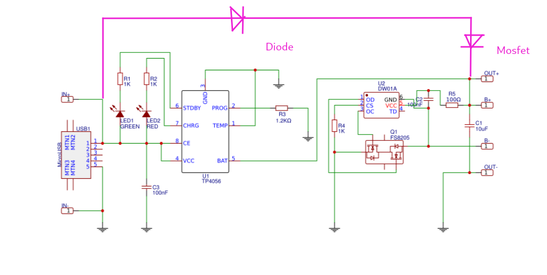

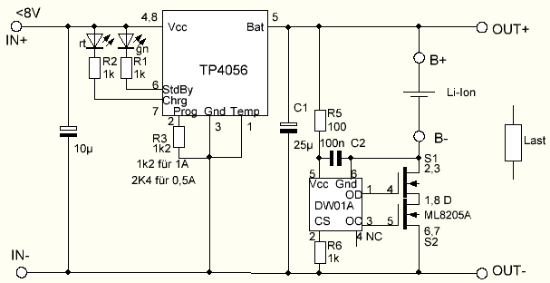

Hallo Forum, statt eine Frage zu stellen, möchte ich diesmal ein Lösung posten. Das TP4056-Lademodul ist besonders verbreitet, beschädigt aber den Akku, wenn beim Laden die angehängte Last eingeschaltet wird. Anleitungen zum Umbau für das so genannten Power-Sharing konnte ich kaum finden. Einzige Ausnahme war dieses schlechte englische Tutorial, das ich ausführlich studieren musste: http://www.best-microcontroller-projects.com/tp4056.html Darauf basierend befindet sich im Anhang meine Ready-To-Use-Skizze für den praktischen Einsatz. Außerdem hilfreich war dieser Post aus dem Mikrocontroller-Forum, in dem zwei Skizzen unbekannter Herkunft des aktuellen TP4056-Boards zu finden sind: Beitrag "Lademodul TP4056" Diese Skizzen des kompletten Boards sind nicht einmal im Datenblatt zu finden und scheinen das Board korrekt abzubilden. Erläuterungen zum Umbau: --------------------------- Der P_MOSFET schaltet auf den neuen Ausgang entweder die 4.2V von Bat+ oder die 5V von In+, je nachdem, ob ein USB-Kabel angeschlossen wurde oder nicht. Die Verbindung vom alten out+ und B+ ist auf dem Board bereits vorhanden! Deshalb muss überhaupt ein neuer out+ angelegt werden. Out-Minus und Bat-Minus sind zwei verschiedene Leitungen! Bat-Minus wird nämlich von der Ladeelektronik des Boards geregelt. Der 10K-Ohm-Widerstand ist ein Pull-Down und zieht das Gate des MOSFETS auf Masse, damit der MOSFET zuverlässig und korrekt schaltet. (Input-Minus und Out-Minus sind auf dem Board direkt miteinander verbunden.) Die Schottky-Diode transportiert bei gestecktem USB-Kabel den USB-Strom zur Last, während der Akku separat geladen wird. Daher kann sie sich erwärmen. Im Akku-Betrieb verhindert die Schottky-Diode eine Verbindung von Bat+ und Gate des MOSFETs. Alternative MOSFETS --------------------------- Laut des englischen Tutorials wären alternative MOSFETS der AO3401 oder der FDN336P, sollte der MBRS130LT3 nicht erhältlich sein.

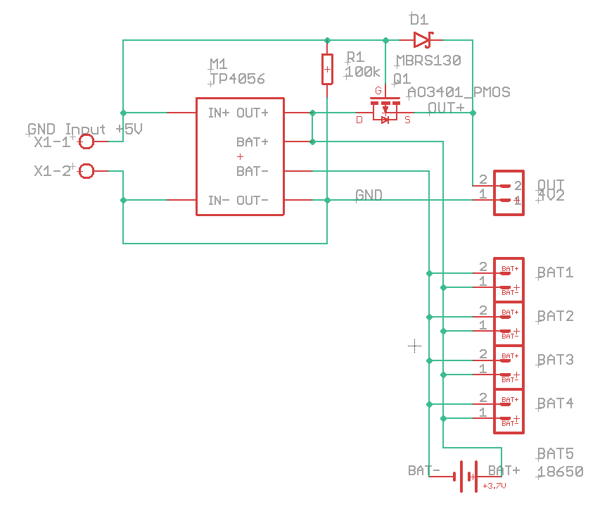

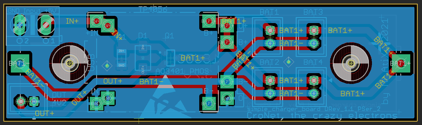

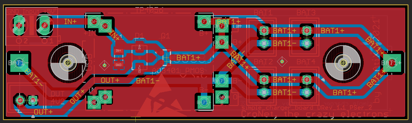

Vielen Dank für das zusammengefasste Werk. Da ich eh dabei bin eine neue Chargerboard-Serie zu malen werde ich die Power-Sharing Modifikation einschließen. Der Beitrag kommt gerade richtig. Das viel größere Übel ist der DW01A, welcher immer noch verbaut wird und seit Jahren nicht ersetzt wurde. z.B. durch FS312F-G, HY211x Auch die fehlende RPP (Reverse Polarity Protection) wurde in China noch nicht erfunden. Kopfschüttel Peter K. schrieb: > sollte der MBRS130LT3 nicht erhältlich sein. Das ist die Diode, nicht der MOSFET. Die könnte/sollte man auch etwas größer dimensionieren, MBRS320 (Vf 0.5V@3A) oder so.

Peter K. schrieb: > Der 10K-Ohm-Widerstand ist ein Pull-Down und zieht das Gate des MOSFETS > auf Masse, damit der MOSFET zuverlässig und korrekt schaltet. > (Input-Minus und Out-Minus sind auf dem Board direkt miteinander > verbunden.) > > Die Schottky-Diode transportiert bei gestecktem USB-Kabel den USB-Strom > zur Last, während der Akku separat geladen wird. Daher kann sie sich > erwärmen. Im Akku-Betrieb verhindert die Schottky-Diode eine Verbindung > von Bat+ und Gate des MOSFETs. Ich würde anstelle der Schottky Diode eine normale Power Diode einsetzen, dann ist der Spannungsunterschied zwischen USB Versorgung und Akku Versorgung kleiner. Die nachfolgende Schaltung kommt ja vielleicht nur mit dem üblichen Spannungsbereich von LiIon Akkus zurecht. Spielt je nach angehängter Last eventuell keine allzugroße Rolle, aber man sollte auch den Sperrstrom der Diode im Auge behalten, der bei Schottky Dioden nicht gerade klein ist, und der den Akku über den Pull-Down Widerstand bzw. TP4056 entlädt.

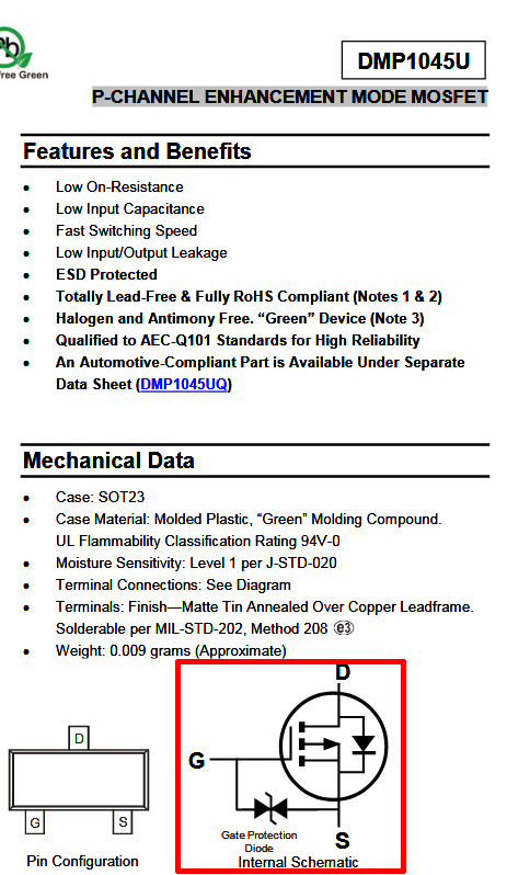

Du hast einen N-MOSFET gezeichnet! Ist allerdings auch in der AN1149 falsch. Das richtige Symbol siehe Anhang. Gerhard

Neue Version der Skizze ist im Anhang. Das mit dem Symbol ist gar nicht trivial: Da gibt's offenbar ziemlich viele verschiedene für die selbe Sache. Ich habe mich jetzt an dem Wikimedia-Symbol "Enhancement mode, P-channel MOSFET" orientiert: https://en.wikipedia.org/wiki/Electronic_symbol#Unipolar Kuno schrieb: > Eine positive Spannung Vgs von +0,7V anstelle der +0,4V bringt den > MOSFET noch sicherer in den Off Zustand. sollte da nicht eine normale Dioden rein, mit weniger Spannungsabfall? Kuno schrieb: > Ich würde anstelle der Schottky Diode eine normale Power Diode > einsetzen, dann ist der Spannungsunterschied zwischen USB Versorgung und > Akku Versorgung kleiner. ...ja, weniger war gefordert. Was ist mit der möglichen Tiefentladung bei langer Lagerung? Der Leck-Strom in Dioden-Sperrrichtung ist dafür verantwortlich, oder? Angeblich sei der bei der Schottky-Diode "vernachlässigbar klein". Das schrieb jedenfalls der Autor der englischen Anleitung. Dass man den Pull-Down bei Bedarf verringern sollte, schrieb er übrigens auch.
Peter K. schrieb: > Neue Version der Skizze ist im Anhang. Das mit dem Symbol ist gar nicht > trivial: Da gibt's offenbar ziemlich viele verschiedene für die selbe > Sache. Ich habe mich jetzt an dem Wikimedia-Symbol "Enhancement mode, > P-channel MOSFET" orientiert: > https://en.wikipedia.org/wiki/Electronic_symbol#Unipolar Was ist daran schwierig? Gerhard hat dir weiter oben die erste Seite des DMP1045U gezeigt, und da ist das richtige Symbol enthalten. Deine neue Zeichnung ist nun allerdings vollkommen falsch, der MOSFET kann so nie leitend werden. Ich habe doch geschrieben, daß dein erstes Schaltbild richtig ist. Der Transistor war richtig eingezeichnet. Du musst nur die Bezeichnungen 'S' und 'D' vertauschen. Vergleiche dein erstes Bild nochmal mit dem Symbol aus dem Datenblatt, und überlege dir wo 'S' und 'D' hinkommen. > Kuno schrieb: >> Eine positive Spannung Vgs von +0,7V anstelle der +0,4V bringt den >> MOSFET noch sicherer in den Off Zustand. > > sollte da nicht eine normale Dioden rein, mit weniger Spannungsabfall? Ja eine normale Diode, die hat aber nicht weniger Spannungsabfall sondern mehr Spannungsabfall. Das macht an dieser Stelle aber meiner Meinung nach nichts aus, da die nachfolgende Schaltung mit einer Akkuspannung von 3..4,2V zurechtkommen muss, und vielleicht höhere Spannungen gar nicht mag. Bei USB-Betrieb und 1A Laststrom liegt die Ausgangsspannung grob überschlagen bei 5V-0,4V = 4,6V, und mit einer normalen Power Diode (z.B. 1N5400) bei 5V-0,9V = 4,1V. > Kuno schrieb: >> Ich würde anstelle der Schottky Diode eine normale Power Diode >> einsetzen, dann ist der Spannungsunterschied zwischen USB Versorgung und >> Akku Versorgung kleiner. > > ...ja, weniger war gefordert. Was ist mit der möglichen Tiefentladung > bei langer Lagerung? Der Leck-Strom in Dioden-Sperrrichtung ist dafür > verantwortlich, oder? Angeblich sei der bei der Schottky-Diode > "vernachlässigbar klein". Das schrieb jedenfalls der Autor der > englischen Anleitung. Dass man den Pull-Down bei Bedarf verringern > sollte, schrieb er übrigens auch. Schau dir einfach im jeweiligen Datenblatt den 'Maximum Reverse Current' an, und nicht die typischen Werte. Der liegt für Schottky Dioden deutlich über dem von normalen Dioden. Ob das für dich eine Rolle spielt, musst du für deine speziellen Randbedingungen selbst abschätzen.
Kuno schrieb: > Deine neue Zeichnung ist nun allerdings vollkommen falsch, der MOSFET > kann so nie leitend werden. Ich habe doch geschrieben, daß dein erstes > Schaltbild richtig ist. Der Transistor war richtig eingezeichnet. Du > musst nur die Bezeichnungen 'S' und 'D' vertauschen. Vergleiche dein > erstes Bild nochmal mit dem Symbol aus dem Datenblatt, und überlege dir > wo 'S' und 'D' hinkommen. Sorry, die Aussage daß der MOSFET nie leitend wird war falsch. So wie gezeichnet würde der MOSFET im Akkubetrieb leitend werden, aber im USB-Betrieb würde über die Diode und die Bodydiode des MOSFET Strom in den Akku fließen, und das ist sicherlich nicht gewünscht. Also vergleiche deine Schaltung nochmal mit dem englischen Original.

Da Kuno hier Verwirrung stiftet, eine Klarstellung: Es wird ein P-Kanal MOSFET verwendet, d. h.: Gate negativer als Source: Strom von Source nach Drain. Falls keine Spg. an USB anliegt ist das Gate über den Pulldown-Widerstand negativ, der Akku ist also mit out+ verbunden. Bei Spg. an USB sperrt der MOSFET, an out+ liegt über die Diode die USB-Spg. Der Akku ist abgetrennt.
Peter K. schrieb: > Diese Skizzen des kompletten Boards sind nicht einmal im Datenblatt zu > finden und scheinen das Board korrekt abzubilden Nicht ganz korrekt. In meiner Skizze aus 2015 war R5 und R6 vertauscht und C2 fehlte. Im Anhang sollte es stimmen. Was denn beim Laden so schlimmes mit dem Akku bei angeschlossener Last passiert, ist mir spontan auch nicht klar.
Gerhard schrieb: > Da Kuno hier Verwirrung stiftet, eine Klarstellung: > > Es wird ein P-Kanal MOSFET verwendet, d. h.: Ich würde sagen mit der Verwirrung hast du angefangen, mit deinrr Behauptung daß der TO in seinem ersten Schaltbild einen N-Kanal MOSFET gezeichnet hätte. Gerhard schrieb: > Du hast einen N-MOSFET gezeichnet! Ist allerdings auch in der AN1149 > falsch. Das richtige Symbol siehe Anhang. > Gerhard Das Schaltbild zeigt eindeutig einen P-Kanal MOSFET (an der Pfeilrichtung von Kanal und Bodydiode zu sehen), allerdings hat Peter die Bezeichnung für Drain und Source vertauscht.
Andre schrieb: > Kann nochmal genauer erläutert werden, was den Akku beschädigen soll, > wenn an ihm Ladespannung anliegt und Last? Siehe dieser Artikel: https://www.powerelectronics.com/markets/mobile/article/21859861/proper-care-extends-liion-battery-life und hier ein Ausschnitt davon: Applying a continuous voltage to a battery after it is fully charged is not recommended, as it will accelerate permanent capacity loss and may cause internal lithium metal plating. This plating can develop into an internal short circuit, resulting in overheating and making the battery thermally unstable. The length of time required is months. Letztlich müsste man in den Specs des genutzten Akkus nachschauen, was der Hersteller als sichere Lademethode vorgibt, bzw. ob er die Abschaltung der Ladespannung als notwendig erachtet.
Ja, Kuno stiftet Verwirrung. So, wie es jetzt in Version 2 gezeichnet ist, sollte es stimmen: Der P-MOSFET stimmt mit den beiden Symbolen von Wikipedia und dem von Gerhard geposteten überein. Beim P-MOSFET zeigt der Pfeil in der Mitte vom Gate weg, beim N-MOSFET zeigt er auf das Gate. Die anderen Pfeile unterscheiden sich je nach Bauart und Zeichner. Hermann W. schrieb: > Nicht ganz korrekt. In meiner Skizze aus 2015 war R5 und R6 vertauscht > und C2 fehlte. Im Anhang sollte es stimmen. > Was denn beim Laden so schlimmes mit dem Akku bei angeschlossener Last > passiert, ist mir spontan auch nicht klar. Vielen Dank. Was da passiert, ist schnell erklärt: Die Ladeelektronik misst die Akku-Spannung falsch. Durch die zusätzliche Last scheint sie geringer zu sein, als die tatsächlich ist. Bekanntlich muss beim Laden von Li-Ion-Akkus beim Erreichen von genau 4,2V das Laden abgebrochen werden, sonst wird der Akku zerstört. Schon ein halbes Volt zuviel und der Akku ist hinüber. Wenn jetzt genau diese Messung falsch ist, dann ist die ganze Lade-Regelung umsonst. Das Modul ist nutzlos.

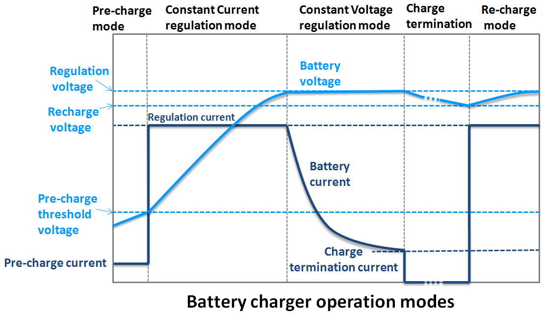

Peter K. schrieb: > Sag mal was glaubst Du eigentlich, wofür der Laderegler überhaupt da > ist? Einfach Strom reinschicken, bis er voll ist..oder auch mehr..das > kannst du mit NiMH-Akkus machen, aber nicht mit Li-Ionen-Akkus. Er begrenzt den LadeStrom. > Bitte mach mal Hausaufgaben. Das kann ich zurück werfen. Überlege bitte mal ob man Strom schicken kann. Oder warum Strom fliest. Vielleicht hilft dir da das ohm‘sche Gesetz.
Peter K. schrieb: > Da wird > so lange konstanter Strom reingeschickt, bis der Akku 4,2V zurückgibt Nein, bis 4.0V. Dann beginnt die reine Spannungsladung mit max 4.2V. Peter K. schrieb: > Wenn die zu spät oder gar nicht > gemessen wird, nimmt der Akku natürlich Schaden Nochmal, die Spannung wird nicht "zu spät" gemessen. Der TP hat eine interne Spannungsquelle, die verbunden mit der Regelung sicherstellt, daß nie 4.2V überschritten werden. Das kannst Du Dir etwa wie ein Netzteil vorstellen. Peter K. schrieb: > Sag mal was glaubst Du eigentlich, wofür der Laderegler überhaupt da > ist? Einfach Strom reinschicken, bis er voll ist..oder auch mehr Wie wäre es, wenn Du einfach mal in das DB der TP4056 reinschaust. Da steht genau drin, wie die Laderegelung funktioniert. Da steht auch drin wann die constant voltage Ladung mit 4.2V einsetzt. Peter K. schrieb: > Bitte > mach mal Hausaufgaben. Bitte guck in das Datenblatt! Ich habe meine Hausaufgaben bereits gemacht.

Peter K. schrieb: > Diese wird niemals abgeschaltet und liefert für > immer maximalen Strom. Das ist aber keine reine Konstantstromquelle. Da liegt Dein Denkfehler. Die Spannung wird grundsätzlich auf 4.2V begrenzt
...und der Strom? wird der auch begrenzt? Der fließt übrigens nicht in die Last, weil ihr Widerstand höher ist als der des Akkus. Ihr seid ja echt gefährlich. Der Akku soll unbedingt brennen oder?
Peter K. schrieb: > ...und der Strom? wird der auch begrenzt? Wenn die Spannung 4.2V erreicht, fließt kein Strom mehr. So einfach ist das. Wenn jetzt ein Verbraucher angeschlossen wird, fließt genau soviel Strom, wie der Verbraucher bei diesen 4.2V zieht. Ein Strom fließt nur bei einer Spannungsdifferenz. Wenn der Akku also schon 4.2V hat, fließt da nichts mehr. Der Regler selbst liefert niemals mehr als 4.2V. Garantiert!
Auch mit Konstantstromquelle gibt es ohne Spannungsdifferenz keinen Stromfluss. Der Strom weis doch gar nicht wo hin. ^^ Oder erklär bitte mal mit dem ohm‘schen Gesetz wie Strom fliest ohne Spannungsdifferenz.
Andreas B. schrieb: > Wenn die Spannung 4.2V erreicht, fließt kein Strom mehr. So einfach ist > das. Guck doch nochmal auf die Kurve.

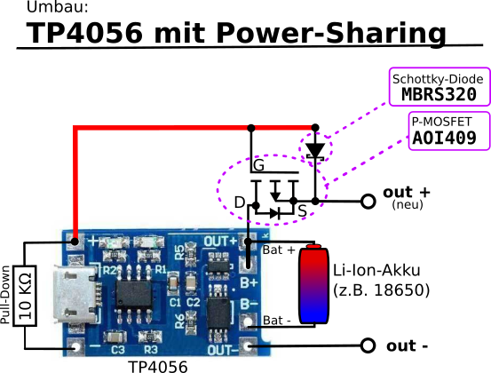

Peter K. schrieb: > @Kuno: Der MOSFET ist um 90° nach rechts gedreht. Die Verschaltung ist > Absicht. Das ist auch in der zuletzt genannten Quelle extra erwähnt: > http://www.eevblog.com/forum/projects/tp4056-li-ion-charging-and-protection-board/ > > Ich zitiere also nochmal: > >> What's needed is an added "load sharing" circuit which supplies the charger >> and the load separately so charging may properly proceed to shutdown. >> The circuit consist of a P-channel mosfet, a diode, and a resistor. >> Here's a datasheet that goes into it in detail. Notice that the mosfet >> is oriented in an unusual way so the body diode protects the battery from >> the 5V supply. > > ...ich meine den letzten Satz. In dem Post ist dann auch eine PDF auf > ein Datenblatt verlinkt, dass übrigens die selbe Zeichung zeigt, wie im > englischen Tutorial. So wie da gezeigt habe ich das verschaltet und das > scheint auch zu funktionieren. > > http://ww1.microchip.com/downloads/en/AppNotes/01149c.pdf Sag mal, bist du nicht in der Lage deine eigene Zeichnung https://www.mikrocontroller.net/attachment/519813/TP4056-Umbau_V2.png mit der AppNote oder dem Bild im eevblog Forum zu vergleichen??? Ich sage dir jetzt zum dritten Mal, und wirklich zum letzten Mal, du hast den Transistor in der Zeichnung falsch herum eingebaut! Bei dir zeigt der Pfeil der Bodydiode zu Bat+ und bei deinen Links in Richtung 'System Load'. Ich weiß ehrlich gesagt nicht, wie man dir das noch deutlicher und einfacher erklären könnte. Die Bezeichnungen 'Source' und 'Drain' sagen dir ja scheinbar nichts.
Ähhm...Konstantstromquelle bedeutet: Da fließen immer 1A, ganz egal wie hoch die Spannung ist. Ich bin aber gerade wirklich am rätseln, ob Kuno nicht doch Recht hatte, ob Drain und Source nicht tatsächlich vertauscht werden müssen. Denn sowohl, das englische Tutorial, als auch der zuvor verlinkte Forenbeitrag beziehen sich beide auf das Datenblatt des AN1149, in dem ja der MOSFET falsch gezeichnet ist. Was also, wenn auch beide eine falsche Begründung benutzt haben, um die Schaltung zu erklären. Ich hab die ja nun so gebaut, wie gezeichnet und messe an Out 4,2 V im Batteriebetrieb und 5V, wenn das USB-Kabel eingesteckt wird. Wären Drain und Source nun vertauscht, würde ich das dann immernoch messen? Ich meine nein, denn der MOSFET schaltet ja erst aus, wenn Gate positiver ist als Source. In dem Fall ist das USB-Kabel gesteckt und die Source-Drain-Strecke ist unterbrochen. Edit: Umgekehrt (S und D vertauscht) wäre bei gestecktem Kabel Gate positiver als out+, der MOFET würde ebenfalls abschalten. Im Akkubetrieb jedoch...würde jedoch erst so Bat+ an out+ geleitet. Sonst nicht - wegen der internen Diode... ähhm...das heißt doch dann aber, das bei funktionierender Schaltung die Diode aus der ersten Version meiner Zeichnung doch richtig herum war, nämlich von Source nach Drain....
Peter K. schrieb: > ähhm...das heißt doch dann aber, das bei funktionierender Schaltung die > Diode aus der ersten Version meiner Zeichnung doch richtig herum war, > nämlich von Source nach Drain.... Ja, sage ich doch die ganze Zeit, dein Schaltbild in der ersten Zeichnung war richtig, aber du hast die Bezeichner 'D' und 'S' vertauscht. Source ist bei den MOSFETs immer dort wo die 2 Striche bzw. die Pfeile von Kanal und Bodydiode zusammenlaufen. Das heißt, bei dieser Schaltung fließt im Akkubetrieb der Strom von Drain nach Source und dann in die Last.
Ich bin jetzt einfach nur verwirrt. Neu Zeichnung ist im Anhang. Wärst Du damit zuzfrieden? Was mir natürlich noch wichtiger ist: Hab ich richtig gelötet oder muss ich S und D an meiner Platine auch vertauschen?
Kannst Du mir mal diese Body-Diode erklären? So wie's jetzt gezeichnet ist wird doch aber der Akku niemals von out+ getrennt, sondern wäre auch im USB-Betrieb durch diese Body-Diode mit out+ verbunden. Edit: Spontan, nach Bauchgefühl, könnte da eine zusätzliche Diode zwischen Source und den Knoten von Schottky-Diode/out+ rein...und zwar mit der Kathode an Source. So wäre die Batterie im USB-Betrieb vollständig von der Last getrennt...theoretisch. Spricht da irgendwas gegen?
Peter K. schrieb: > Ich bin jetzt einfach nur verwirrt. Neu Zeichnung ist im Anhang. Wärst > Du damit zuzfrieden? Was mir natürlich noch wichtiger ist: Hab ich > richtig gelötet oder muss ich S und D an meiner Platine auch > vertauschen? Nein, das ist wieder nicht richtig. Lass doch das Symbol wie in der ersten Version gezeichnet. Tausche einfach nur IN DER ERSTEN VERSION die Buchstaben 'D' und 'S' aus, dann stimmt es. Wie gesagt, die Source ist immer der Pin, an den im Symbol der Kanalpfeil hingeht. Schau dir einfach nochmal das Symbol im Datenblatt an. Dem MOSFET ist es übrigens egal ob der Strom von Drain nach Source fließt, oder von Source nach Drain, entscheidend ist nur daß beim PMOS das Gate negativer ist als die Source. Peter K. schrieb: > Kannst Du mir mal diese Body-Diode erklären? So wie's jetzt gezeichnet > ist wird doch aber der Akku niemals von out+ getrennt, sondern wäre auch > im USB-Betrieb durch diese Body-Diode mit out+ verbunden. Theoretisch könnte im USB-Betrieb ein Strom vom Akku nach Out+ fließen, aber nur wenn Vbat - Vf(Bodydiode) > Vusb - Vf(Schottky-Diode) wäre, ansonsten sperrt die Bodydiode. Grob gesagt, wenn Vusb kleiner als Vbat wird, wird Strom aus dem Akku fließen.
Peter K. schrieb: > So wie da gezeigt habe ich das verschaltet Das sieht richtig aus. Lassen sich die Statusausgänge des TP nicht ganz ähnlich verwenden?
Peter K. schrieb: > Ähhm...Konstantstromquelle bedeutet: Da fließen immer 1A, ganz egal wie > hoch die Spannung ist. Nein, da es keine unendliche Spannungsquelle gibt. In diesem Fall beträgt sie sogar nur 4.2V. Davon abgesehen, fließen da auch nur 1A wenn Du den standardmäßigen R drin läßt. Den TP4056 kann man diesbezüglich nämlich wunderbar einstellen. Jetzt könnte ich schon eine Idee haben warum Deine Akkus kaputtgehen.
Kuno schrieb: > Theoretisch könnte im USB-Betrieb ein Strom vom Akku nach Out+ fließen, > aber nur wenn Vbat - Vf(Bodydiode) > Vusb - Vf(Schottky-Diode) wäre, > ansonsten sperrt die Bodydiode. Grob gesagt, wenn Vusb kleiner als Vbat > wird, wird Strom aus dem Akku fließen. Aah, danke. Das war hilfreich. Kuno schrieb: > Nein, das ist wieder nicht richtig. Lass doch das Symbol wie in der > ersten Version gezeichnet. Tausche einfach nur IN DER ERSTEN VERSION die > Buchstaben 'D' und 'S' aus, dann stimmt es. Genau das habe ich gemacht. Meinst Du vielleicht Version 2? Dann tausche ich auch gerne dort die Buchstaben. Doch ich muss mich sehr wundern: Denn so fließt Strom von Schottky in den Akku, egal was der MOSFET schaltet. Bei Dioden ist der Pluspol (Anode) das Hinterteil vom Dreieck, der Minuspol (Kathode) ist der schwarze Balken. Das ist schon klar, oder? Edit: Hör mal, das ist falsch. Ich guck gerade in's Datenblatt vom DMP1045U. Da ist das so wie in Version 3: Diode von Drain nach Source. Gate-Pfeil auf Source.
Ich glaube ich weiß, wo's bei Dir hängt: Es ist der Querbalken zwischen Drain und Gate. Den hab ich jetzt mal richtig gesetzt (zwischen Source und Gate). Alles andere ist wie in Version 3. So ist es jedenfalls auch im Datenblatt. Hab das Symbol auch mal drangehangen.
Peter K. schrieb: > Kuno schrieb: >> Nein, das ist wieder nicht richtig. Lass doch das Symbol wie in der >> ersten Version gezeichnet. Tausche einfach nur IN DER ERSTEN VERSION die >> Buchstaben 'D' und 'S' aus, dann stimmt es. > > Genau das habe ich gemacht. Meinst Du vielleicht Version 2? Dann tausche > ich auch gerne dort die Buchstaben. Doch ich muss mich sehr wundern: > Denn so fließt Strom von Schottky in den Akku, egal was der MOSFET > schaltet. Bei Dioden ist der Pluspol (Anode) das Hinterteil vom Dreieck, > der Minuspol (Kathode) ist der schwarze Balken. Das ist schon klar, > oder? > > Edit: > > Hör mal, das ist falsch. Ich guck gerade in's Datenblatt vom DMP1045U. > Da ist das so wie in Version 3: Diode von Drain nach Source. Gate-Pfeil > auf Source. Jetzt vergleichst du nochmal den Kanalpfeil (für dich der Gate-Pfeil zwischen deiner Version 4 und der ersten Version! Ja in der Version 3 geht die Bodydiode von Drain nach Source, und Drain und Source sind auch richtig angeschlossen, aber dein 'Gate-Pfeil' geht an Drain und nicht an Source wie es korrekt wäre. Mann, das ist ja eine schwere Geburt. Glaube doch einfach mal etwas! Du musst nur die Bezeichnung 'D' und 'S' in deiner ersten Version tauschen, dann stimmt alles.
Ja, ist schwer: Hab ich gemacht. Das ist V3. In V3.2 ist außerdem noch der Querbalken richtig gesetzt. Ich glaub Du kapierst nicht, dass D links ist und S rechts. Dadurch muss alles spiegelverkehrt sein. Das ist jetzt so richtig. Guck doch das Datenblatt-Symbol an. Edit: Ich hab's Dir einmal gedreht und gespiegelt. Bitteschön.
Ich seh' grad, dass das AN1149-Datenblatt dann ja doch das richtige MOSFET-Symbol zeigt. Mehr noch: Die Anwendung des P-MOSFETs für's Load-Sharing, die im englischen Tutorial diskutiert wird, stammt offenbar aus diesem Datenblatt. Ab Seite 5 sind alle verwendeten Zeichnungen dort zu sehen. Auch die Gründe für's Load-Sharing werden genannt (Punkte 1-3). Bitte selber lesen, ich hab echt keine Lust mehr. Jedenfalls wird dort für den Pulldown ein Wert von 100 KOhm empfohlen. Hier wurde 1 KOhm genannt...ich glaube ich bleib einfach bei 10 KOhm. ww1.microchip.com/downloads/en/AppNotes/01149c.pdf

Wie kann der Laderegler noch funktionieren, obwohl er durch die Diode überbrückt wird?
Ach, Du hast den Thread nicht mitverfolgt. Ja, der ist sehr lang. Die Diode überbrückt den Laderegler nicht. Das Einschalten der Ladung erfolgt tatsächlich am Minus-Pol der Batterie (auch beim unmodifizierten Board). Bat- und Out- sind tatsächlich zwei verschiedene Leitungen! Das wichtigste ist der P-MOSFET (also KEIN normaler N-MOSFET), der in ungewöhnlicher Orientierung eingebaut wird. Der sorgt dafür, dass bei eingestöpseltem USB-Kabel Bat+ vom Gerät (also out+) ABGETRENNT wird. Der Strom fließt dann direkt von USB in das angeschlossene Gerät. Gleichzeitig wird der Akku (getrennt von der Last) geladen. Die Diode verhindert das Schalten des P-MOSFETs im Akku-Betrieb. Denn würde die Diode überbrückt, wäre im Akkubetrieb G mit Bat+ verbunden. Der P-MOSFET würde dann die Verbindung Bat+ nach out+ direkt wieder TRENNEN. Ohne Diode würde im USB-Betrieb kein Strom an out+ geliefert.
Peter K. schrieb: > Die Diode überbrückt den Laderegler nicht. Ich habe mal aufgemalt wie ich das meinte. Stimmt, in deiner speziellen Schaltung ist die Diode im MOSFET anders herum gedreht. > Das Einschalten der Ladung erfolgt tatsächlich am Minus-Pol der Batterie Was auch immer "Einschalten" bedeuten soll. Ich sehe, dass der Laderegler am Pluspol hängt, anders geht das mit dem TP4056 IC nicht. Am Minuspol hängt die halbherzige Schutzschaltung. Siehe Schaltplan auf https://oshwlab.com/Little_Arc/TP4056
Was willst Du mir damit sagen? "Einschalten der Ladung" bedeutet genau das, was da steht: Am Minuspol wird der Ladevorgang ein- und ausgeschaltet. Keine Ahnung, warum Du da jetzt 'ne andere Diode zeichnest. Im Schaltbild von dem Hack ist es nunmal anders - und der funktioniert auch so. Ich hab mir den ja nicht ausgedacht. Die Quellen stehen im Thread. Da musst Du mal hochscrollen und LESEN.
