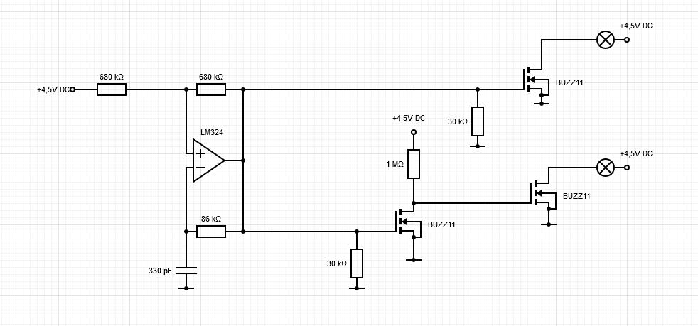

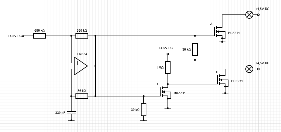

Moin,
ich baue mir gerade einen Rechteckgenerator (Schaltplan) mit OPV. Dieser
soll beim positiven Impulse Mosfet A einschalten und beim negativen
Impuls Mosfet B einschalten. Wenn B ein ist, schaltet C aus
(Invertierung).  Positiver und negativer Impuls haben die gleiche Dauer
bei einer Frequenz von 16KHz.
Die Werte für die Widerstände habe ich aus der PDF im Anhang bzw. von
hier:
https://www.elektroniktutor.de/analogverstaerker/op_astab.html
Mosfet A schaltet, C aber nicht. An B liegt zwar eine Spannung an,
schaltet aber auch nicht. Wenn ich die Verbindung zwischen OPV Ausgang
und Pulldown Widerstand von B trenne, schaltet C komplett durch.
Mein Gedanke bei der Schaltung war, dass die Mosfets durch eine
Gate-Source Spannung gesteuert werden und nicht durch Source-Gate.
Deshalb sollte der negative Impuls keine Auswirkungen haben. Ist die
Annahme richtig?
Wo könnte der Fehler liegen?
Ich habe leider keine weiteren Daten zwecks Istkurvenform und
Spitzenspannungen. Die gemessenen Werte an den Mosfets mit dem DMM sind
im Bereich 1x Eingangspannung bis 0,5x Eingangspannung (DC Bereich
komischerweise). Das bestellte Oszilloskop reist noch durch die Welt.

1MOhm ist viel zu viel. Aber auch sonst ist die Schaltung ziemlicher
Murks.
> mit OPV.
Abseitige Dimensionierung.
Betriebsspannung zu klein, Widerstände Faktor 10..100 zu
groß, Kondensator um denselben Faktor zu klein.
BUZ11 ist m.E. kein logic-level-Typ.
von roehrenvorheizer (Gast)
niemand weiß, wo die Betriebsspannungen des OPVs angeschlossen sind,
Der Ausgang des LM324 kommt zwar nahe -Vin, aber nie ganz dorthin.
Schalte mal Kondensatoren zwischen OPV-Ausgang und Mosfets.
Mfg
von Ach Du grüne Neune (Gast)
Der BUZ11 benötigt am Gate mindestens 6 Volt um vernünftig
durchzuschalten. Der LM324 bringt am Ausgang 1,5 Volt weniger als Vcc.
Also sollte die Versorgungsspannung mindestens 7,5 Volt betragen. 16kHz
ist für den LM324 für die Erzeugung eines sauberen Rechtecks zuviel.
