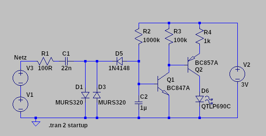

1mW aus dem Netz, 3.2uA aus der Batterie. C1 und R1 ist nur ein Bauteil: https://www.digikey.de/products/de/filters/emi-rfi-filters-lc-rc-networks/835?k=rifa&k=&pkeyword=rifa&sv=0&pv300=391722&sf=0&FV=-8|835%2C-5|48752&quantity=&ColumnSort=0&page=1&pageSize=25 das muss so sein, wenn das dauernd direkt am Netz hängt. Edit: D1 und D3 müssen ziemlich fette Dioden sein, die müssen bei Störungen im Netz kurzzeitig mehrere Ampere verkraften.

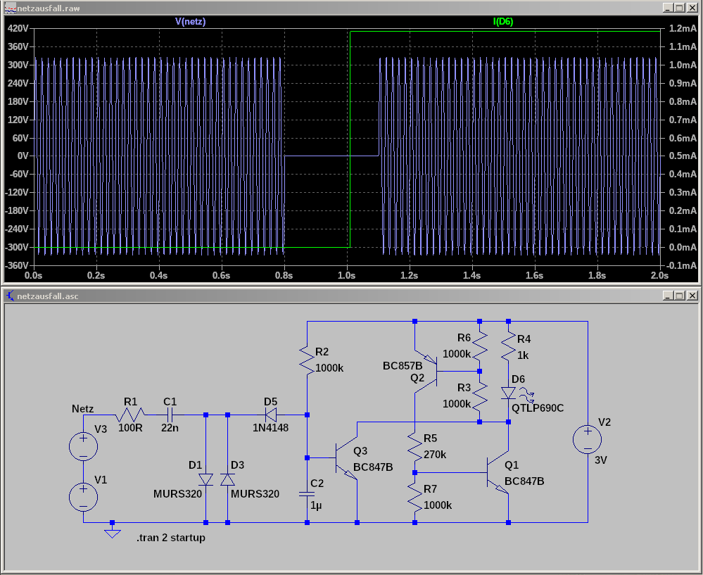

Vielen Dank für die Antwort. Das sieht schon sehr Vernünftig aus. Lediglich stört noch, dass die LED immer noch leuchtet, auch wenn die Netzspannung wieder anliegt. Es wäre super wenn Sie die Funktionsweise dieser Schaltung noch kurz beschreiben könnten.

das reicht für 20mA bei neuer Batterie und 10mA bei alter Batterie. Bloss: Ohne Reset-Taster leuchtet die LED schon beim Anklemmen der 9V Batterie vor dem Einschalten der 230V, also immer. Das geht einfacher:

> In diesem Forum wird vor allem betont, daß Fragende ALLE Fakten nennen > sollen, dazu gehört der Verwendungszweck oder eben der benötigte > geschaltete Strom. Geschaltet werden muss nur der Strom der LED. Die Schaltung soll nur mittels der LED ein Indikator für einen Stromausfall darstellen > Ansonsten: > [pre] > +---+--|<|--+ > | | LED | > 1k | 270R > | | | > +-BRX49 | > 1N4007 BS170 | | | > 230V --|>|--10MOhm--+----+--|I | | > | | |S | | > 470k 100nF | | 9V Batterie > | | | | | > N ------------------+----+---+---+-------+ Für was wird hierbei der Mosfet Transistor BRX49 benötigt und wieso wird die 230V Wechselspannung nicht Gleichgerichtet?
Stefan A. schrieb: > Für was wird hierbei der Mosfet Transistor BRX49 benötigt Für die ursprüngliche Forderung, dass die LED weiter leuchtet, auch wenn der Strom wieder da ist. Ich meine, ohne diese Funktion ist das ganze nur halb so nützlich.

Bauform B. schrieb: > Stefan A. schrieb: >> Die Led muss brennen, wenn das Netz für längere Zeit (bsp. 5s) ausfällt. > > Na gut, Friedensangebot: länger als 0.2s. Sehr schön. Könnten Sie die funktionsweise der Schaltung auch noch kurz erläutern?
Bauform B. schrieb: > Na gut, Friedensangebot: länger als 0.2s. Wie werden die 0.2s eingestellt? Liegt das an der Zeitkonstante des RC-Gliedes von R1 und C1?
Stefan A. schrieb: > Wie werden die 0.2s eingestellt? Liegt das an der Zeitkonstante des > RC-Gliedes von R1 und C1? Nein, R2 und C2. R2 sollte man aber nicht vergrößern und C2 darf kein Elko sein. Also werden 5s ziemlich sperrig. An dieser Stelle denke man sich die obligatorische Bemerkung: Wer solche Fragen stellt, sollte nicht mit Netzspannung hantieren. Edit: ja, ok, das muss ich auch relativieren, es gibt auch Starkstromer...

Stefan A. schrieb: > Wie verhalten sich die beiden Transistoren Die Frage überfordert mich jetzt völlig. Die tun, was ein Transistor meistens tut. Wenn Q1 über R2 Basisstrom bekommt, fließt Kollektorstrom. Aus dem macht Q2 mehr Strom, leicht ausreichend für die LED. Tut mir leid, ich kann es nicht erklären :( Die Dioden sind einfacher. D1 und D3 bilden mit C1 und R1 eine Art Spannungsteiler. An den Dioden bleibt eine Wechselspannung von ±0.6V übrig, bei sehr hohem Strom auch mal ±1.5V. Normal fließen ca. 1.5mA, wenn man im "richtigen" Moment einschaltet 3.5A (begrenzt durch R1), und bei Überspannungsspitzen noch mehr. Mit einem Widerstand statt den Dioden würden entsprechend hohe Spannungen an D5 entstehen. D5 lässt nur die negative Halbwelle an die Basis von Q1. Dadurch kann er trotz R2 nicht leitend werden. C2 überbrückt die Lücken während der positiven Halbwellen und als Bonus dauert es bei Netzausfall ziemlich lange (0.2s), bis er über R2 soweit aufgeladen ist, dass Q1 einschaltet. Eigentlich ist kein Trick dabei, höchstens, dass dank C1 fast nur Blindstrom fließt. Wirkleistung wird nur in R1 und den Dioden verbraten. R1 kann man aber kaum kleiner machen und je 2 Dioden in Reihe würden die Verluste fast verdoppeln. Ein kleineres C1 wäre denkbar, kann ich aber nicht kaufen. Der muss ja für Dauerbetrieb am Netz geeignet sein und R1 muss extrem hohe Leistungsspitzen vertragen. Nautilus schrieb: > Ist das nicht eine Hausaufgabe? Dann reich' mir bitte mal den Lehrer rüber ;)
