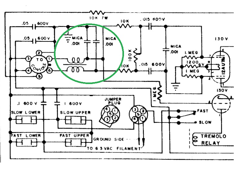

Habe im Moment ein Phänomen bei einem Bekannten in Österreich - ich sage
das vorweg, weil es vielleicht eine Rolle spielt.
Habe ihm einen Röhrenverstärker (Hammondorgel, Leslie 147) auf Leslie
122 Betriebsart umgebaut. Der Unterschied besteht darin, daß im ersten
Falle die Ansteuerung unsymmetrisch ist (Signal-GND), im letzteren
symmetrisch, also 2 gegenphasige Eingänge, zusammen mit GND. Über das
6pol. Kabel laufen auch noch Netzspannung (230V) und B+ (310V). Ja, ich
weiß, das klingt alles nicht sehr nach VDE oder CE, aber es ist antikes
Equipment für den Heimgebrauch. Eigentlich sollte symmetrischer Betrieb
gegen common mode Störungen besser gefeit sein. Jetzt passiert aber
Folgendes:
Der Verstärker arbeitet einerseits einwandfrei, gibt also volle Leistung
ab, gibt aber, selbst bei zugedrehtem Eingang ein Störsignal aus dem
Hochtöner ab (es gibt eine nachgeschaltete passive Frequenzweiche in der
Lesliebox), das ich mal aufgezeichnet habe.

Es gibt noch einige weitere Details, die ich vielleicht erwähnen sollte.
Im Schaltplan des 122 seht Ihr von den Netzspannungen (pins 3 und 4) je
einen 0,05 µF/600V gegen Masse (!) gehen, weshalb in Hammondkreisen
diese Dinger auch gerne "Death Caps" genannt werden. Die habe ich
entfernt. Man kann sie aber auch gegen X2-Kondensatoren ersetzen, muß
aber dafür Sorge tragen, daß Orgel samt Leslie gut geerdet sind
(Schuko).

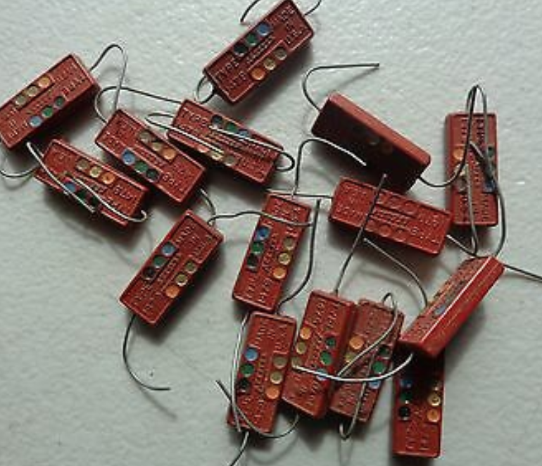

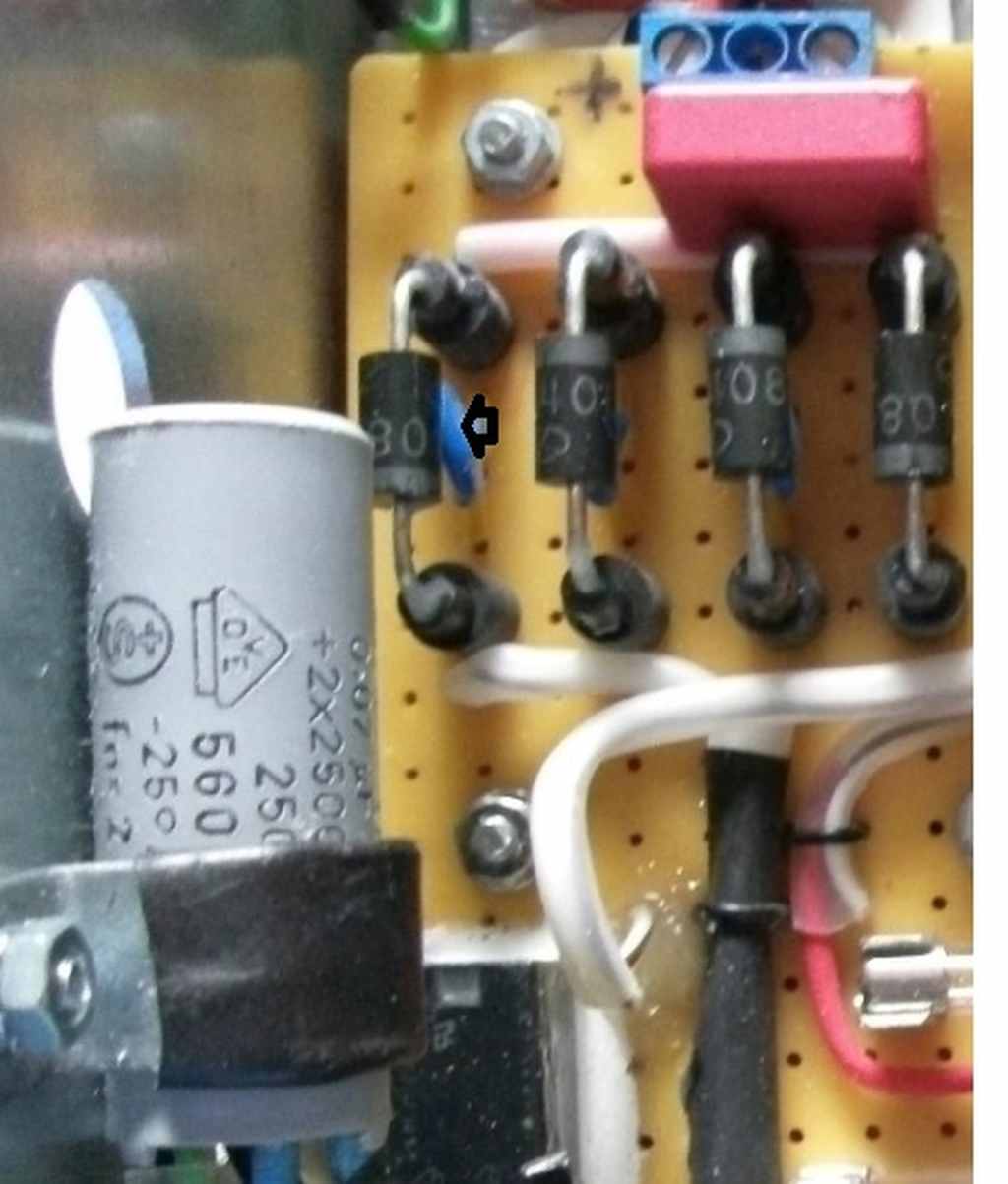

Des weiteren hatte jemand vor mir bereits an dem Amp Bauteile getauscht.
So sind z.B. die Kondensatoren in dem Bedämpfungsglied 390k/0,005 1KV
keine keramischen, wie sonst üblich und wie sie es auch im Original
wären, sondern jemand hat dort (s. Bild) 0,047 ERO Wickelkondensatoren
eingesetzt. Ich hatte das erst mal belassen, weil ich dem keine
Bedeutung beigemessen habe.

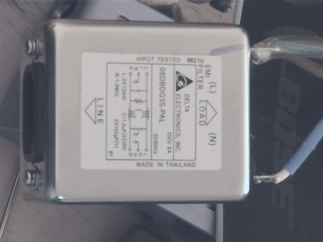

von Christoph K. (chriskuku)
Genau schrieb:
> Vielleicht einfach einen Tiefpass irgendwo in die Spannungsversorgung
> reinbauen.
Ich habe mal auf Verdacht ein Netzfilter bestellt. (s. Bild)

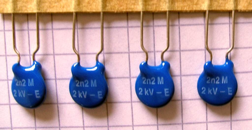

von H. H. (Gast)
> (Schuko).
Mach da wenigstens zwei Y1-Kondensatoren rein, zu je 2,2nF, oder je eine
Reihenschaltung aus zwei 4,7nF Y2. Und zwischen L und N einen X2 mit
100-220nF.
von H. H. (Gast)
Das passt natürlich auch.
von oszi40 (Gast)
> mit geeigneten Netzfiltern bewaffnen.
Wenn ich Röhrenschaltung so sehe, wird das natürlich alles sehr
hochohmig sein. Netzfilter wären schon mal eine Idee. Man könnte die
230V natürlich auch erst mal über ein anderes Kabel anschließen!

Mach mal über jede Diode des Netzgleichrichters einen 5nF Kondensator.

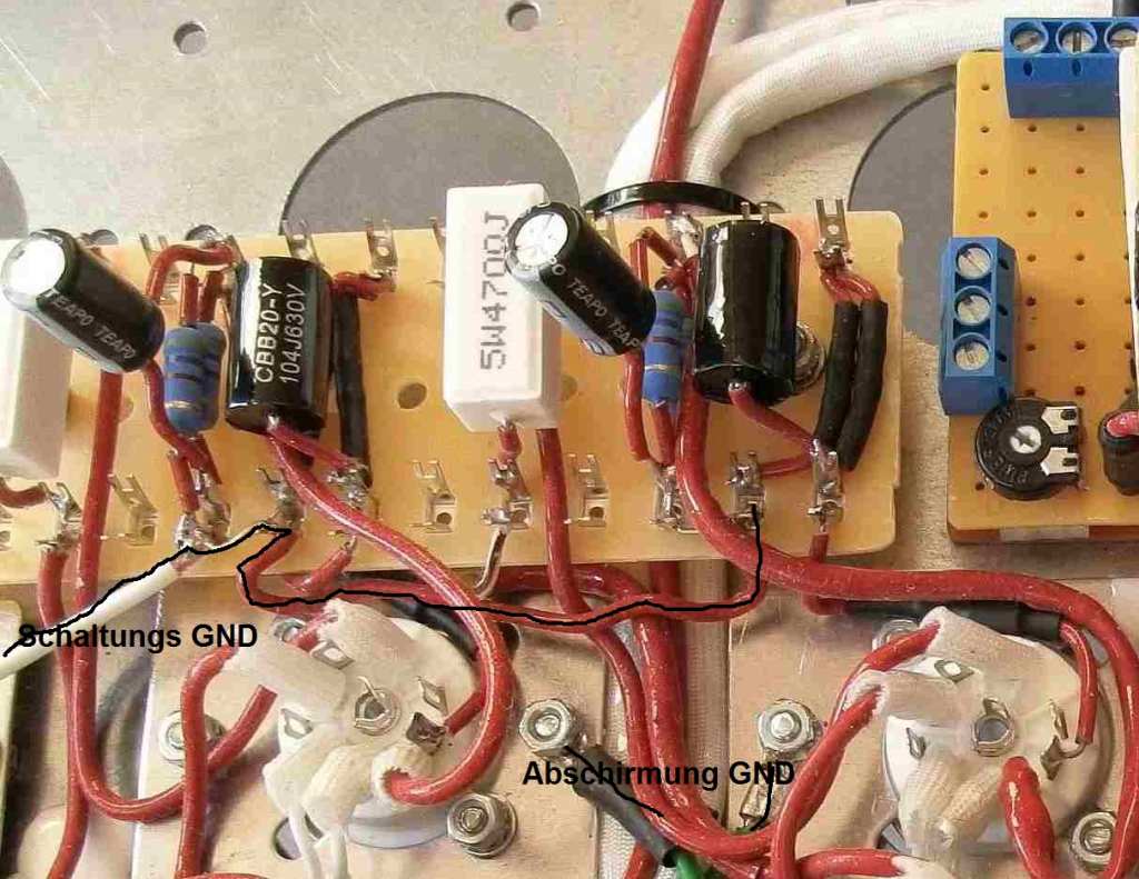

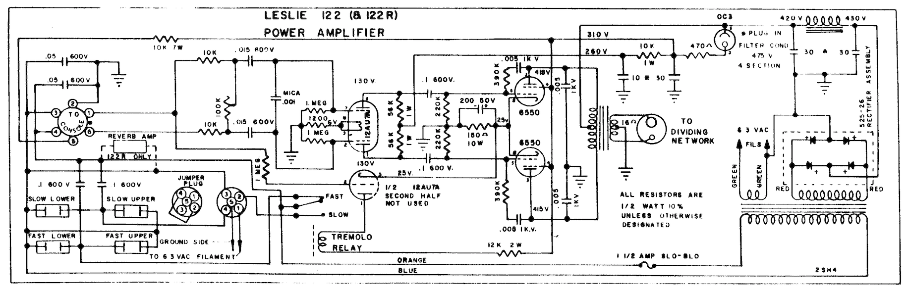

von Karl B. (gustav)
ich kann im Schaltbild oben keine Grid-Stopper entdecken.
https://www.mikrocontroller.net/attachment/preview/520355.jpg
Beitrag "Netzstörungen - Blipp Blipp"
Bei meinem Röhrenverstärker sind die crucial. Direkt an der
Röhrenfassung und so nahe wie möglich ans Chassis. Sogar
Koppelkondensatoren haben Abschirmwickel bekommen. Sonst gibt es
Überraschungen.
ciao
gustav
Interessante Idee. Würde, falls das Signal über einen Träger kommt, die
AM Demodulation unterdrücken, richtig?
@Karl B.(gustav): Mobiltelefon habe ich schon ausgeschlossen.
> Interessante Idee.
hatte 1kV Kerkos so verbaut aber hauptsächlich wegen des
"Trägerspeichereffekts".
ciao
> ciao
> gustav
Ich sehe auf dem Bild keine Kerkos. Allenfalls Ferrit-Perlen.
ungünstiger Winkel beim Fotografieren gewählt, aber hatte mit schwarzem
Pfeil links einen noch markiert.
Und unter den anderen sind auch welche. Schau bitte nochmal.
In der Tat, es sind auch noch dickere und etwas dünnere Ferritperlen
auch noch drin.
ciao
gustav
Karl B. schrieb:
> Hi,
> Überraschungen.
> ciao
> gustav
In keinem der von Hammond und Leslie gebauten Verstärker befanden sich
Grid-Stopper. Was natürlich nicht heißt, daß sie nicht von Nutzen wären,
aber ich glaube, damit käme man in diesem Falle dem Problem nicht bei.
Ich werde es allerdings im Hinterkopf behalten.

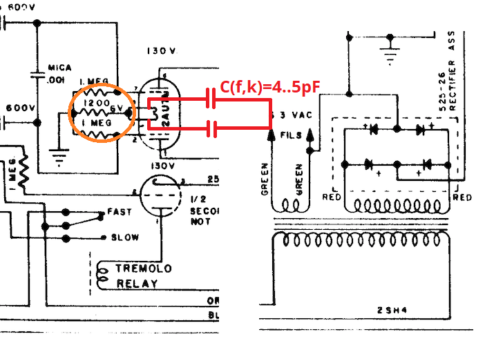

Nach wie vor beschäftigt mich die Frage, wenn man mal von einem
Rundsteuersignal ausgeht,
a) ob es auf einem Träger kommt bzw. wie es auf der Netzspannung sitzt.
   (seriell - eingeprägter Strom?, parallel - Spannungshub)?
b) auf welchem Weg es im Verstärker zu diesem nennenswerten Audiopegel
   führt?
Könnte es (wenn nicht über den HV-Gleichrichter) über die Heizwicklung
kommen? Würde da vielleicht ein bipolarer Querelko helfen?
Nein. Die Rundsteuersignale werden mit Kilowattleistung der Netzspannung
aufmoduliert. Die Netzspannung "hat" dann diesen oszillografisch
sichtbaren Verlauf. Ob Du nun sekundär oder primär einen Kondensator
parallel schaltest, hat keinerlei Effekt. Wird genauso mit "umgeladen".
Wenn 2,2 nF zu wenig, dann welche parallelschalten.
hatte deswegen noch welche gebunkert. Korrektur:-> es waren sogar
2kV-Typen.
Aber mit 2,2 nF ist die "Spitze" auch schon ausreichend abgeflacht.

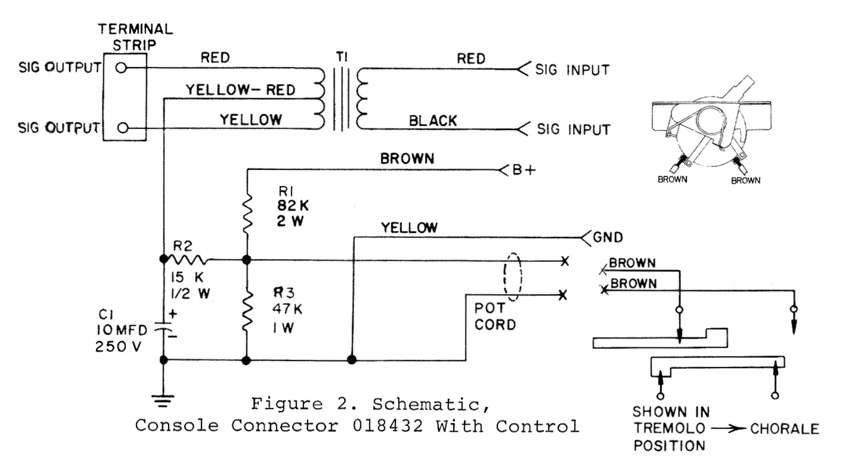

Die Ansteuerung funktionert auf bewährte Weise seit 85 Jahren, ein
Ausgangstransformator einer Kleinleistungs-Röhrenendstufe (Class A
Schaltung) liefert sekundär ein symmetrisches Signal, das auf's Kabel
geht, zusammen mit Masse. Genauer gesagt ist da noch ein Trafo 1:1,1
drin, mit Mittelanzapfung. Dort wird eine Gleichsspannung (0V/70V) als
Bias eingespeist, mit der im Verstärker über eine 12AU7 ein Relais
gesteuert wird. Der Bias kommt über 310V aus dem Verstärker und wird in
der Orgel heruntergeteilt.
Da diese Mimik in der Orgel bis dato ungenutzt vorhanden war und der
Benutzer sich stattdessen eines externen Vorverstärkers bedient hatte,
an den er das Kabel im unsymmetrischen Betrieb angeschlossen hatte,
sollte dieser Vorverstärker nun  eliminiert werden und das in der Orgel
vorhandene Leslie-Kit samt eines sog. Half-Moon-Schalters genutzt
werden.
Das ist auch der Grund für den nicht gewollten "Rückbau". Also
Verschlankung und Vereinfachung.

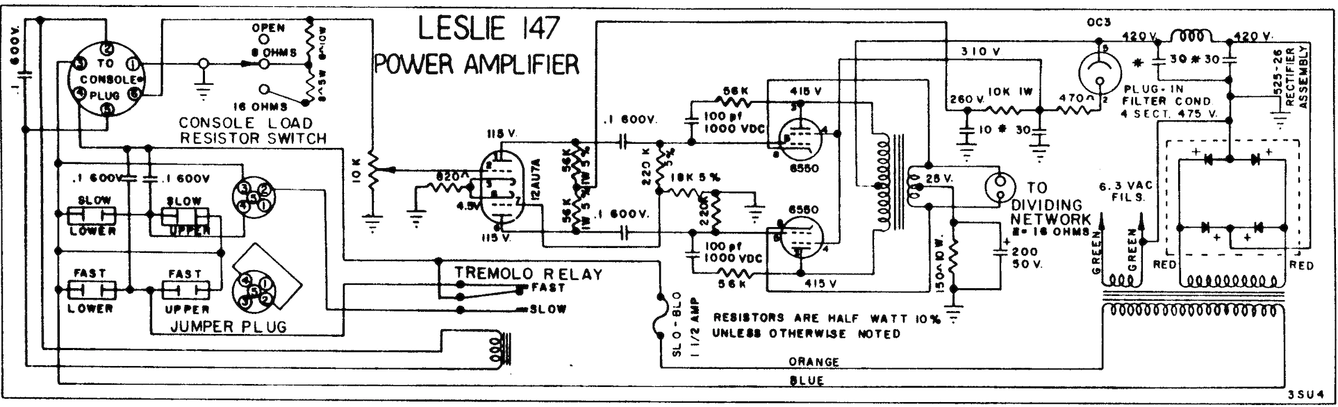

Beim ersten Schaltplan, dem 147er Modell, gilt: Unsymmetrischer Eingang,
links oben, Pin 6 ist der Eingang, Pin 1 ist Masse. Das Eingangssignal
führt direkt zum Lautstärkepoti mit 10 kiloOhm. Jedem, der schon mal mit
Röhrengeräten zu tun hatte, wird sofort die - für Röhreneingangsstufen -
ausserordentlich niedrige Impedanz auffallen. Zum Vergleich:
Röhrenradios haben hier meist ein Poti mit 1,3 MOhm sitzen. Die
Eingangsmasse führt aber auch zu einem Umschalter, dessen "Wechsler" in
der Stellung "8 Ohms" eingezeichnet ist. Die beiden anderen
Schaltstellungen lauten "open" und "16 ohms".
Ende des ersten Teils: Wir haben es hier mit einem Verstärker zu tun,
der statt des vorhandenen, externen Lautsprechers einer klanglich
"langweiligen" Orgel angeschlossen wird. Der selbst stellt dann
ordentlich Leistung bereit ("Nachbrenner") und gibt diese an rotierende
Lautsprecher ab (kommt noch).
Der Eingang dieses Verstärkers ist niedrohmig und stellt eine 10 Watt
Ersatzlast für 8 oder 16 Ohm dar. Erstmal...

von Nichtverzweifelter (Gast)
Der 147er war "allein" käuflich, als quasi-nachträgliches Effektgerät
für beliebige "Quellen", eben auch anderer (Orgel-)hersteller. Daher die
Anpassmöglichkeit an die im amerikanischen Sprachgebiet gängigen
Ausgangsimpedanzen 8 und 16 Ohm.
Die Signalzuführung geschieht also auf "Lautsprecherpegel", damit
äusserst niederohmig, vom Ausgang einer beliebigen (damals auch schon
mittelgrossen) Endstufe.
Man wird aus der eigenen Lebenserfahrung leicht nachvollziehen können,
dass Lautsprecherleitungen nicht geschirmt müssen.
Hier wird das störungsfreie Eingangssignal auf die erste Triode, die
Vorverstärkerstufe gegeben, der einen Endröhre zugeführt. Dieses
Steuersignal -bereits verstärkt - wird dann über einen ohmschen
Spannungsteiler, der die Verstärkungsziffer wieder aufhebt, dem
Steuergitter einer zweiten Triode zugeführt. Es hat aber bereits die
invertierte, umgekehrte Phase. Macht die erste Röhrenstufe ganz
zwingend. Das durch den Spannungsteiler (die beiden enger tolerierten
5%-Widerstände) künstlich spiegelbildliche "Eingangssignal" wird nun
verstärkt (dabei wieder in der Phase invertiert) und der zweiten
Endröhre zugeführt.
Bitte also "merken": Der 147er hat nur einen einzigen "Eingangspin", das
Aufteilen des Signals in "einmal phasengleich zum Eingang" und "einmal
gegenphasig zum Eingang, aber gleicher Pegel", wird erst im Gerät
vorgenommen.
Die Endröhren werden dann in völlig gewohnter Art und Weise im Gegentakt
angesteuert.
Beim 122er ist das nicht so.
Er "verlässt sich" auf eine streng gegenphasige Zuführung beider, eben
"symmetrischer" Steuersignale.
Er hat also, wieder im Plan links oben, zwei Eingangspins an der Buchse,
die aber, wie Peters "Trafosymmetrisch"-Beitrag erahnen lässt, leider
nichts voneinander wissen.
Den Bezug "Mittensymmetrisch gegen Erde" stellt tatsächlich erst der
Trafo im treibenden Gerät her. Wieder eine kleine Endstufe, aber diesmal
zwingend die eigene, die "hauseigene". Christoph hat das jetzt
"nachträgluch" erläutert.
Wesentlich ist dabei:
- auch hier erfolgt die Ansteuerung niederohmig
- sie erfolgt trafosymmetrisch, mit gleichem Innenwiderstand pro
"Hälfte", mit gleicher Streukapazität gegen andere Leitungen (Netz,
gemeinsames Zuleitungskabel), mit gleichen Gleichtaktanteilen (jaja,
doppelt gemoppelt...)
Es ist also durch den niederohmigen, symmetrisch leitungstreibenden
Trafo des "Senders" sichergestellt, dass die beiden Eingangssignale
symmetrisch und zueinander phasrnverkehrt sind, gewollt natürlich.
Die Crux beim 122er ist nun, dass der eben keine Phasenumkehrstufe an
Bord hat. Und auch keinen Symmetriertrafo am Eingang.
In der Tat darf man die Schaltung des 122ers als zwei getrennte
Verstärkerzüge betrachten:
Je ein Eingangssignal von den Pins 1 und 6 gehen auf je ein Steuergitter
der Doppeltriode. Von deren Anoden ganz gleichförmig zu je einem
Steuergitter der Endröhren.
Auch ein "nur auf einem einzigen Pin der Eingangsbuchse" vorhandenes
Signal wird die zugehörige Endstufenhälfte (!) aussteuern.
Und da die Eingänge auch kein (doppeltes) Ersatzlastangebot 8 oder 16
Ohm mehr drinhaben, habens Störungen nun leicht. Solange "vorne am
Kabel", auf der "Senderseite" der mittelabgriff-an-Masse, daher
symmetrische "Treibertrafo" fehlt, reagiert jeder der beiden Eingänge 1
und 6 auf Signale aller Art und steuert halt "seine" Endstufenhälfte
damit an.
Hoffe, es war nicht zu verklausuliert, zu blumig...😉
von Peter D. (peda)
Da erfolgt schon auch noch ne Phasendrehung durch den gemeinsamen 1,2k
in den Katoden. Für eine gute Symmetrierung müßte er aber hochohmiger
oder eine Stromquelle sein.

Um es noch etwas zu verdeutlichen, ein paar Szenarien:
Beide hälftigen Verstärkungszüge des 122ers, bestehend aus Vorstufe und
Endröhre, mögen gleiche Verstärkungsziffer "über alles" haben.
Fall 1: Pin 1 wird angesteuert, Pin 6 nicht, ist zufällig
"offen"(Kabelbruch, Stecker oxidiert, kein symmetrischer
"Sender"=Quelle, etc.
Die zugehörige Triode und Endröhre wird ausgesteuert. Über das
Lautstärkepoti gelangt ein Teil gleichphadig zum zweiten Eingang, aber
eben weniger. Der zweite Verstärkerzug wird gleichphasig ausgesteuert,
an der Lautsprechergruppe wird aber nur die Differenz wirksam. Man hört
zwar was, aber mit zuwenig Leistung. Störsignale am Eingang über die
koppelnde Netzleitung werden aber genauso verstärkt, wie die eigentliche
Musik.
Der Störpegel, den die Netzleitung im gemeinsamen Zuführungskabel auf
der Signalleitung einkoppelt, die zu pin1 führt, wird wie das dort
anliegende Nutzsignal verarbeitet. Da aber die gegentaktige Aussteuerung
fehlt (zweiter Eingangspin offen), fehlt eben auch die
Gegentaktaussteuerung für die Endstufe bezüglich des erwünschten
Musiksignals. Die Orgelmusik ist also leise und schwach, die
Netzstörungen "gleichberechtigt".
Es lassen sich nun beliebige weitere Szenarien durchspielen zwischen
(nur Beispielshalber):
- umgekehrte Situation 1 offen, aber 6 angesteuert, gleiches Ergebnis.

Beim Umbau auf 122er Schaltung gibt es aber nur den einen, einzigen
Betriebsfall von mehreren möglichen, in dem das Gesamtgerät
ordnungsgemäss funktioniert:
Beide Eingänge müssen exakt gegenphasig angesteuert werden. Mit gleicher
Impedanz der jeweiligen Quelle, mit gleichem Störeinstrahlpegel
(kapazitive und induktive Einkopplung im 9m langen Kabel, Verseilung
beachten), mit gleichem Erd=Massebezug.
Peter hat die Lösung genannt, hier allerdings auf Senderseite
anzuwenden, da die Phasenumkehrstufe sonst völlig fehlt, der Verstärker
gar nicht richtig funktionieren kann:

Ja, Peter, das habe ich auch gesehen, der gemeinsame 1200 Ohm ist dafür
aber viel zu klein.
Auch fehlt beim 122er die Trafogegenkopplung in die Kathoden der
Endröhren hinein völlig. Auch die würde zur dynamischen Symmetrierung
bei "Nichtansteuerung" einer Endstufenhälfte etwas "helfen". Ist aber
eben nicht mehr vorhanden.
Letztendlich ist es nun so:
"Ein" original erhaltener 122er (zweites Schaltbild) ist zwingend auf
eine streng symmetrische Ansteuerung angewiesen. Der zulässige
Gleichtaktbereich darf tatsächlich nicht überschritten werden. Daher ist
auch hier eine "relativ" niederohmige und potente Ansteuerung der
ungeschirmten Zuleitungen erforderlich.
"Ein" original erhaltener 147er (erstes Schaltbild) ist auf die
knallharte, niederohmige, "leistungsfähige" Ansteuerung des
ungeschirmten Zuführungskabels angewiesen, dann funktioniert auch der
prima.
> Trafosymmetrierung! Mit Mittelanzapf an Masse.
Das ist ja der Fall. Siehe Original-Ansteuerschaltung (Bild). Sig-Output
geht ins Kabel. Sig-Input kommt vom Ausgangstrafo des Verstärkers in der
Orgel. B+ kommt vom Kabel (Verstärker 122).

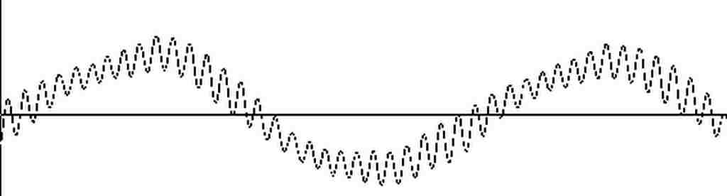

da noch von Ring- bzw. Rundsteuerimpulsen als "Störquelle" ausgegangen
wird,
einmal Angabe des prozentualen "Pegels", mit dem diese Signale
eingespeist werden.
Zitat:
"...Die Übertragung der Steuerbefehle erfolgt durch Impulsfolgen im
Bereich von 167 Hz bis ca. 2000 Hz, die der 50 Hz-Spannung mit einer
Amplitude von 1% bis 8% der jeweiligen Netznennspannung überlagert
sind..."
/Zitat
Quelle:
http://www.rundsteuerung.de/index.html
Es ist, wie oben schon richtig bemerkt, keine "Modulation", sondern eine
Überlagerung.
Im Bild Amplitude übertrieben dargestellt.

von Helge (Gast)
Gegen HF-Einstreuungen hatte ich weiter oben einen Vorschlag gemacht.
Wirken Netzfilter gegen Rundsteuersignale? Die üblichere interne
Beschaltung läßt vermuten, daß die mehr oder weniger durchgereicht
werden?
> werden?
Es ist, wie Du schreibst. Sie wirken also nicht gegen Rundsteuersignale.

Um dem Einkreisen des Problems näher zu kommen: Der 147er hat einen
einzigen Eingang, mit Poti gegen Masse. Dreht man dieses auf "Lautstärke
null", so liegt das einzige Steuergitter an Masse und bekommt keinerlei
Signal. Mit der Orgelmusik liesse sich auch das dort eingestreute
Störsignal auf Null drehen.
Beim 122er könnte man sich nun die selbe "Lautstärkeeinstellung"
theoretisch denken, nach den Gleichspannungstrennkondensatoren vor jedem
der beiden Steuergitter wieder ein 10k Poti nach Masse, Schleifer ans
Steuergitter. Also ein Doppelpoti für die beiden Steuersignale von
Steckerpin 1 und 6. Jetzt liesse sich auch hier die eingestreute Störung
zusammen mit der Musik auf Null drehen.
So, wie aber der 122er geschaltet ist, lässt sich zwar pin1 mit pin6
(entkoppelt) mehr oder minder kurzschliessen, aber eben nur "zusammen"
und nicht "auf Masse".
Lautstärke "null" bedeutet beim 122er de facto pin1 und pin6 miteinander
verbunden, beide Steuergitter der Doppeltriode bleiben aber "offen",
also ansteuerbar. Also nicht auf Masse. Die Differenz der
Verstärkungsziffern der beiden Verstärkerzüge "Vor- und Endröhre" wird
am Ausgang wirksam.
Volle Leistung ist das zwar dann nicht, aber eben "hörbar", die
Störsignale, in den Spielpausen der Orgel vor allem.
Christoph hat bisher auch nicht geschrieben, dass genau die brüllend
laut kämen, lediglich, dass der Verstärker volle Leistung bringt. Das
passt bisher schon ins Gesamtbild.

> Ein weiterer Test bestünde darin, nur den Amp ohne Orgel zu testen, pin1
> und 6 auf Masse. Mit allen Röhren und Anodenspannungen.
Der Test - Kurzschluß von 1 u. 6 - wurde schon gemacht. Ohne Effekt.
von Nautilus (Gast)
Der 100 kOhm Trimmer nach den beiden 10 kOhm Widerständen könnte zur
Verwirrung der Nachbauer falsch gezeichnet sein. Der Schleifer an Masse
würde das Signal mit einem virtuellen Mittelpunkt versehen.
Das passt dann auch zu den Schaltungsschnipsel der Orgel.
Erstens ist das kein Trimmer sondern ein Poti, und zweitens entspricht
die Schaltung der Realität und dient nicht zur Verwirrung. Allenfalls zu
solcher mancher Leser hier :)
Gerne sehe ich Deiner Erklärung zum "virtuellen Mittelpunkt" entgegen.
Wäre der Schleifer an Masse, wäre der obere Signalzweig auf Masse. Was
macht das für einen Sinn?
bitte nochmal den Link zum Schaltbild, auf das sich diese Aussage
bezieht, posten.
Ich sehe nirgends ein 100k Poti.
https://www.mikrocontroller.net/attachment/preview/520359.jpg
https://www.mikrocontroller.net/attachment/preview/520536.jpg
oder habe ich da wa übersehen?
ciao
gustav
P.S.: Über den fehlenden Gridstopper R hatte ich ja schon was gesagt.
@Karl B.: im 2. von Dir zitierten Link (122 schematics) befindet sich
das 100K Poti.

Diese Schirme werden in den Nähe der entsprechenden Röhrenfassung mit
Chassis verbunden. Mit Lötöse. Nirgends sonst. Für jede der
Endstufenröhren separat. Alle zu einer Stufe schaltungstechnisch
zusammengehörenden GND-Punkte bleiben für sich unangetastet und werden
dann vom geeignetesten Punkt aus mit einer Leitung an den Zentralpunkt
(GND-Chassis) geführt.
Man kann sich auch zeichnerisch veranschaulichen, wie der "Strompfad" an
kürzesten oder besten aussehen kann. Dann die Leitungsführung den
Erfordernissen entsprechend auslegen.
Für den alleresten Testaufbau ging es schon mal wie im Bild.
Ist nicht die endgültige Ausführung.

Die Eingangsröhren würde ich schon testweise abziehen. Über den 10k
fließen etwa 5mA, hinter dem R liegen 310V, dahinter 260V mit Last 12AU7
(= ECC82) an. Soweit die Stückliste stimmt, haben die Elkos 475V.
Dies hast Du bestimmt, da sind ja alle Schaltpläne, Stücklisten,
Montageanleitungen, etc. drin:
https://www.manualslib.com/manual/1009943/Leslie-145.html#manual
Schade, das es für heutige Geräte solche umfangreichen Dokus nicht mehr
gibt.

Bis dahin geht mir noch folgende Frage durch den Kopf:
Im Schaltbild des 122 sieht man einen 0.001 µF "Mica" (Glimmer)
Kondensator, quer zum symmetrischen Signal. Diese, einem Dominostein
ähnelnde "Waffel", ist ja ein ziemlich hochwertiges Bauelement, Glimmer,
Silber (silver mica), induktivitätsarm, vielleicht sogar besonders
temperaturstabil, aber eigentlich "overkill", oder? Die fand ich oft in
(am.) passiven Linearschaltungen, wie Tiefpässen, Bandpässen, Hochpässen
der Telefontechnik (Gruppenfilter oder so ä.)  etc..
Ich habe da einen Polystyrol (diese Aluröllchen, s. Bild - nicht der
abgeb. Wert) eingebaut. Mit einem Mica kann ich im Moment nicht
aufwarten. Da tät's doch sicher auch ein keramischer 1000pF?
von Helge (Gast)
Ich denke, zu der Zeit war Mica "auf der sicheren Seite". Altert nicht,
durchschlagsfest. Da wird jeder induktivitätsarme C reichen.
Bin gespannt, was die Analyse ergibt!
von Peter D. (peda)
Wenn es ein NPO/COG ist, kein Problem.
Ich kenne die Kondensatoren (100pF) aber eher vom Steuergitter gegen GND
zur Vermeidung von AM-Demodulation an der G-K Diode.

von Helge (Gast)
Mir fällt ein direkter Signalweg auf für leitungsgebundene Störungen aus
dem Stromnetz direkt in den Eingangskreis. Dieser Weg dürfte eigentlich
durch den 1200Ω-Widerstand abgeblockt sein, aber man weiß ja nie. Läßt
sich erforschen mit 100p über diesen Widerstand.
Verstehe, Kapazität Heizung zu Kathode. Guter Einfall.
Fahre gleich noch zu Conrad nach Vösendorf und habe den 100p auf der
Einkaufsliste. Bin ansonsten ohne Bauelemente dort auf dem Land.
Da der Kathodenwiderstand für beide Kathoden gemeinsam wirksam ist, die
Primärhalbwicklungen der Endstufe selbstverständlich gegensinnig
gewickelt sind, würde..., na???
Null Effekt...
Es wäre bildlich gesprochen eine common-mode Aussteuerung.
Nicht "destruktiv" gemeint, möchte nur falsch geweckte Euphorie etwas
dämpfen.
