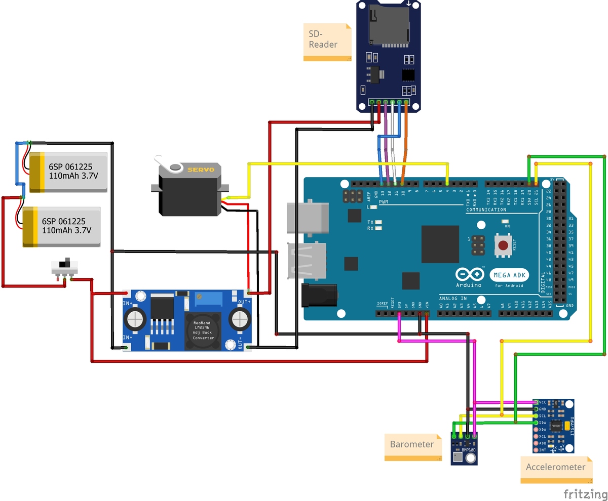

ich möchte mithilfe eines Atmega2560 Pro Mini einen kleinen Bordcomputer
für eine Rakete bauen, der so wenig wie möglich wiegen soll. Ich habe 2
Sensoren über den 3,3V Pin, ein SD-Kartenmodul und einen SG90-Servo über
5V angeschlossen und möchte das mithilfe eines 2S-7,4V LiPo mit 300mAh
mit Saft versorgen.
Ich hab bisher keine gescheite Antwort zu meiner Frage gefunden - brauch
ich dafür einen StepDown-Wandler auf 5V, wenn im uC selbst eh ein
Spannungsregler drin ist, der alles zwischen 6 und 9V akzeptiert?
Ich hab keine großen Anforderungen was die Leistung betrifft, der Servo
wird während des Fluges nur ein einziges Mal betätigt, und ansonsten
würde ich das Board eh nie mehr als 15 Minuten angesteckt lassen, ohne
den Akku wieder zu laden.

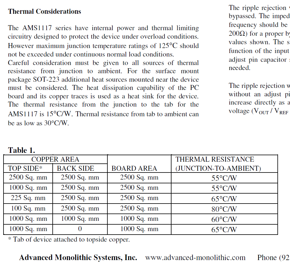

Sebastian schrieb:
> Die Regler scheinen jeweils 800mA zu liefern.
Das ist nur die eine Seite der Medaille, denn der klitzekleine
SOT223-Spannungsregler muss auch die dabei in Form von Wärme anfallende
Verlustleistung wegbekommen und an die Umgebung abgeben können.
Dafür hat er nur eine klitzkleine Ecke auf der Arduino-Leiterplatte zur
Verfügung. Im Datenblatt sind Beispielwerte für 100mm² (=10mm*10mm)
durchgehendes "Kühlkupfer" auf der Oberseite und 2500mm² (=50mmx50mm)
Kupfer auf der Leiterplattenunterseite mit 80K/W angegeben. Die Fläche
auf dem Arduino ist mit Sicherheit kleiner und auch nicht durchgehend.
Auf Dauer werden also bei 3V Spannungsabfall (voller 2s-Lipo mit 8,2V
auf 5V) nicht viel mehr als 250mA drin sein. Und dann ist in dieser Ecke
die Leiterplatte aber richtig HEISS!

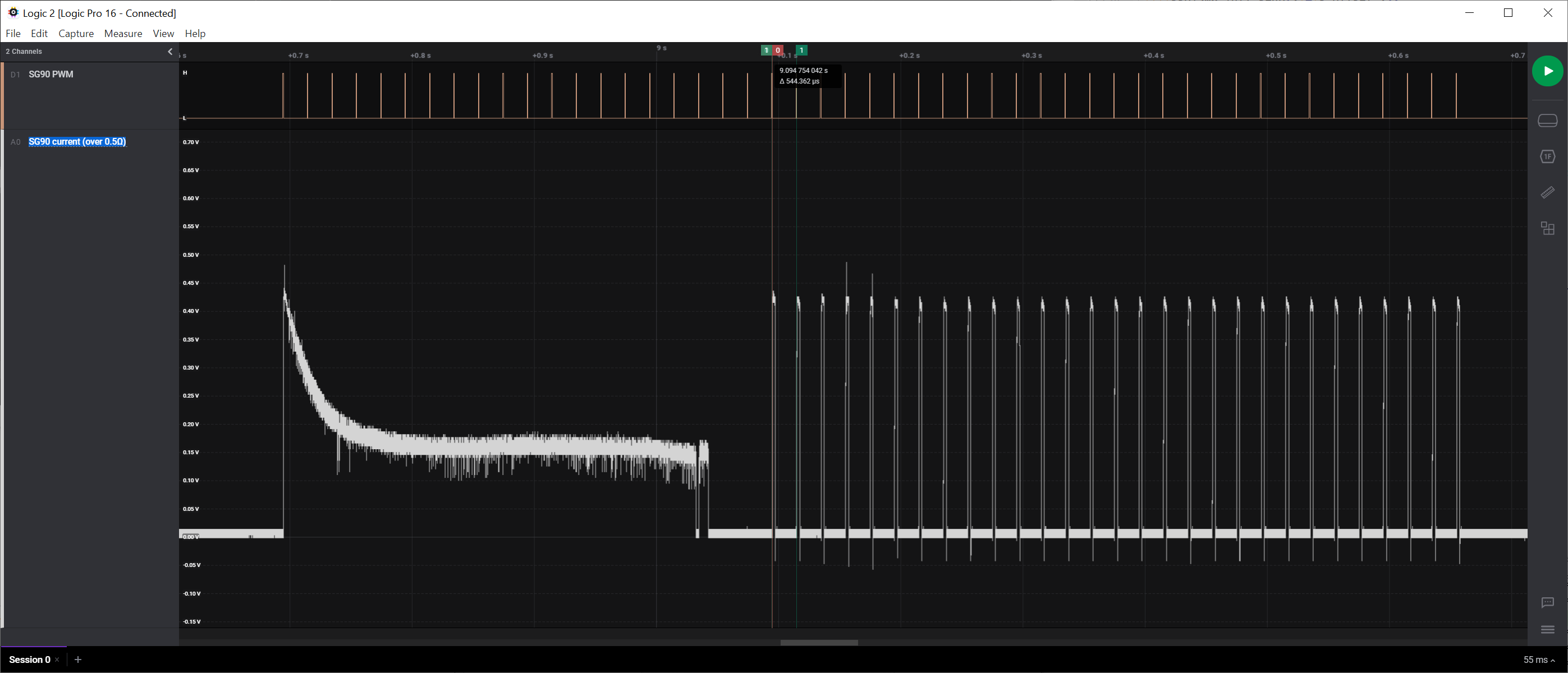

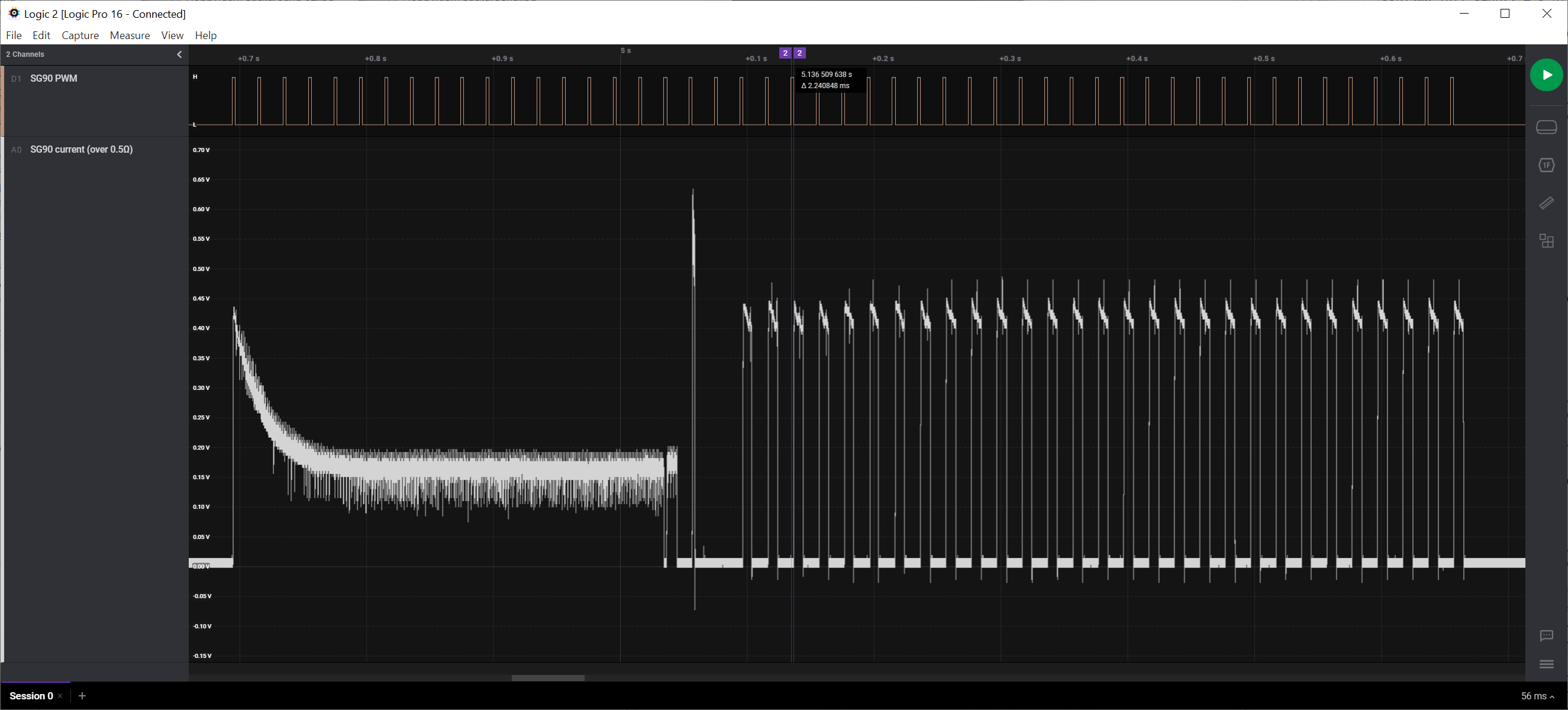

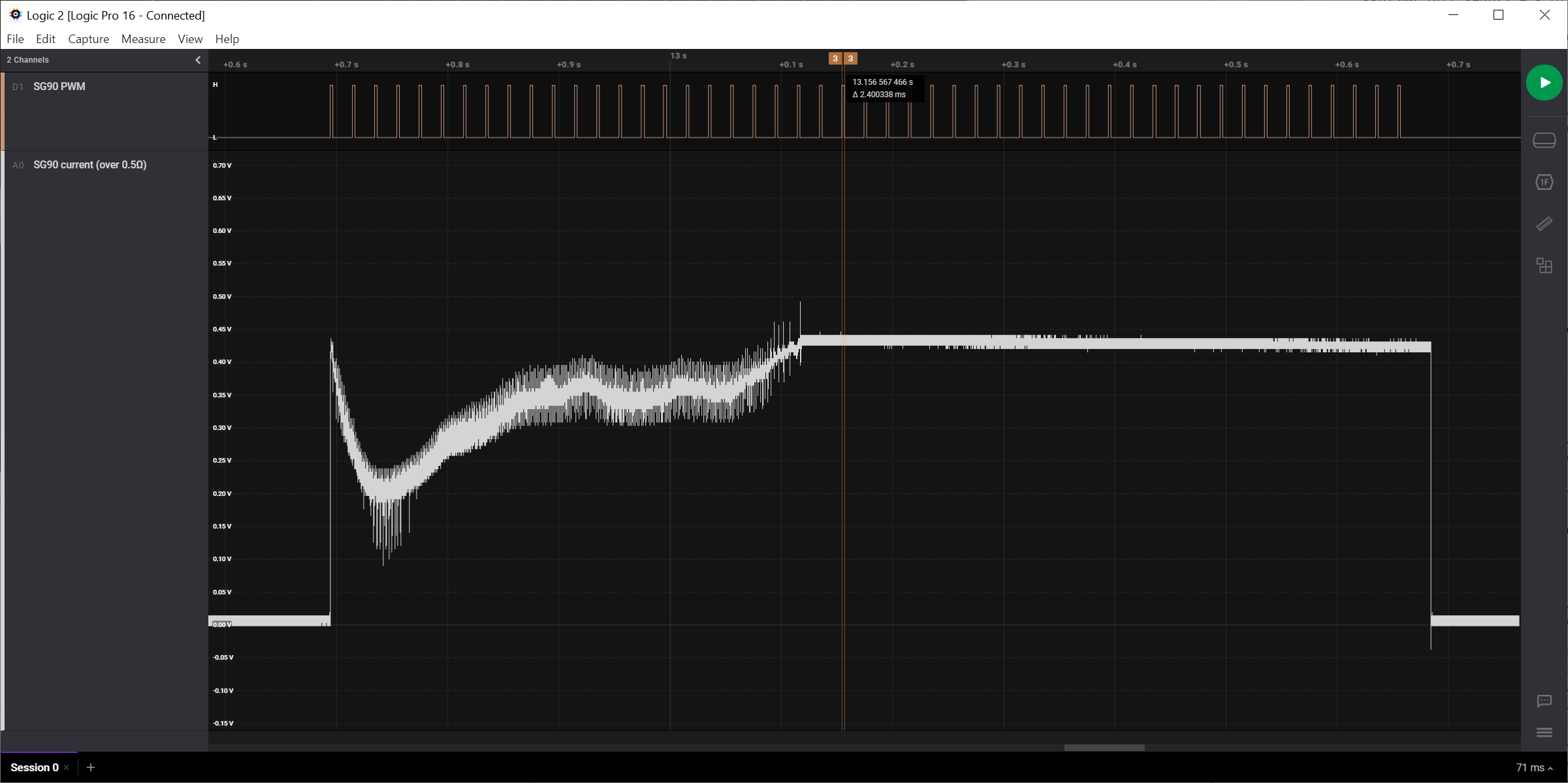

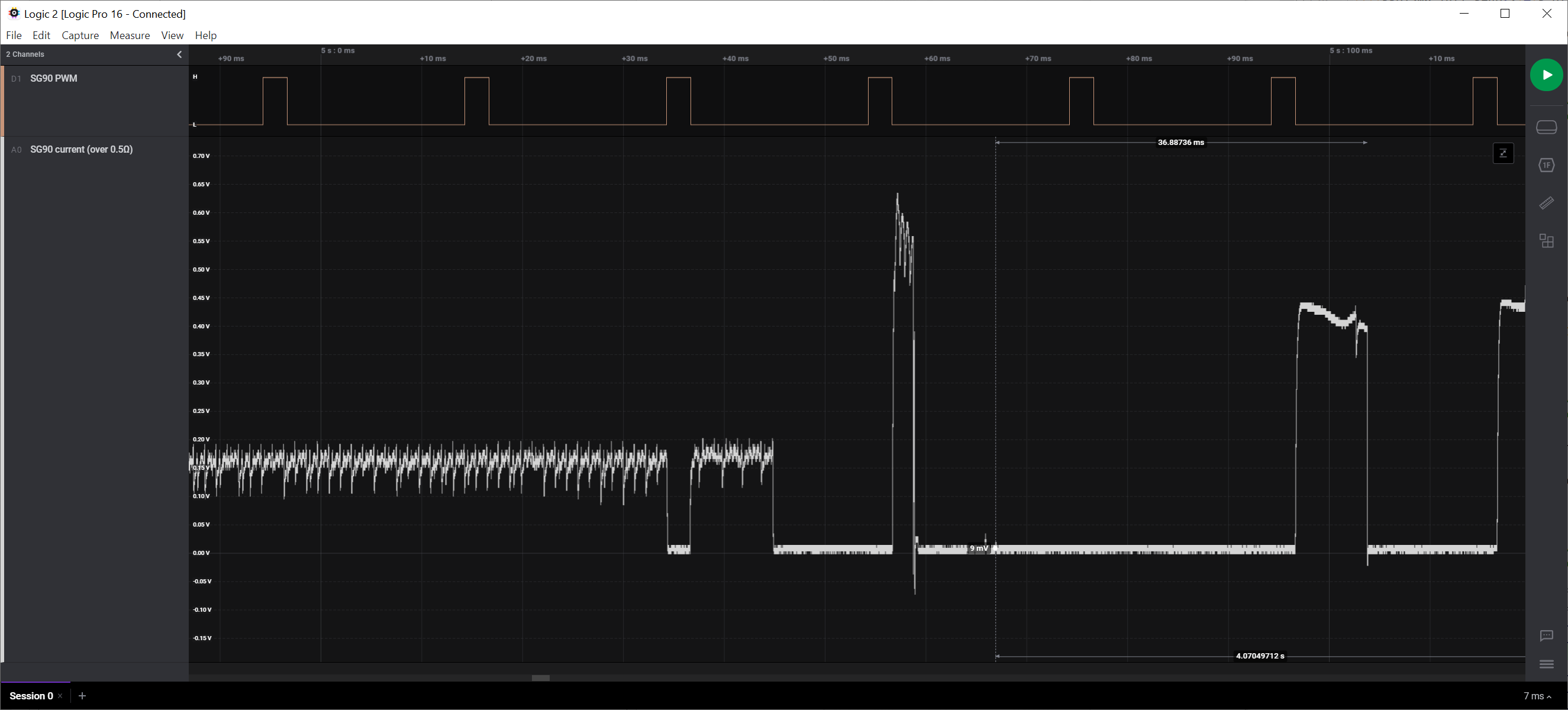

von Sebastian W. (wangnick)
"The servo runs on 5V with a current draw about 10mA at idle and 100mA
to 250mA when being commanded to move depending on how it is being
operated.  Current draw can get up to a maximum of 360mA under a stall
condition."
Ich würde mir mehr Sorgen über lockere Steckverbinder und die SD-Karte
machen. Während der Motor läuft und beim Aufprall wirken reichlich
mechanische Kräfte.
LG, Sebastian

Wenn du einen 5V-Schaltregler "vorschaltest", dann musst du den
5V-Linearregler auf dem Andruiden umgehen. Denn der braucht mindestens
6,5V Eingangsspannung, damit er wie gewünscht funktioniert. Und je nach
Schaltplan sitzt noch eine Verpolschutzdiode davor, so dass du dort für
korrekte Funktion mindestens 7V einspeisen musst.
Du solltest also unbedingt die Schaltung deines Arduinos dahingehend
noch genau anschauen.
> ich werde ebenfalls einen StepDown-Konverter vorschalten.
Fazit des ganzen Hickhack hier: lass den weg.

Der µC hat einen Spannungsregler, wie Du schriebst. D.h. für diesen
brauchst Du nichts mehr zu machen, außer vielleicht noch eine
Schottky-Diode als Verpolschutz, wenn das erwünscht ist.
Allerdings darfst Du die Ausgänge des µC nicht besonders belasten. Am
besten steuern die Ausgänge einen Leistungshalbleiter an, der das Servo
und die Fallschirmauslösung treibt, die beide eine eigene stabilisierte
Spannung erhalten, sofern diese wirklich nur 5V vertragen sollten. Wenn
die Abwärme ein Problem sein sollte, hätte ich so etwas wie einen LM317,
bzw. moderneren Typ, an das Gehäuse befestigt, wo die Wärme gut an das
vorbeistömende Wasser abgegeben werden könnte.

Ich würde den Mini direkt aus dem Akku versorgen. Den Mega und die zwei
Sensoren schafft der Linearregler.
Den Servo über einen Transistor schalten, da die Ausgänge nur 20-40mA
abkönnen. Vorher einfach "im Labor" probieren, ob der Servo die 7,4V
verträgt - vermutlich ja, dann braucht der auch keine weitere Regelung.
Kannst Du nicht die SD-Karte weglassen, indem die Meßdaten in das EEPROM
des Mini geschrieben werden?
Mein Tip: verlöte die Kabel unbedingt, denn die arduinotypischen
Steckverbinder (DuPont) dürften viel zu unzuverlässig sein.

Bei dem bißchen Spannungsdifferenz bringt ein Schaltregler kaum Gewinn,
ich würde mal über den LM1117 nachdenken.
Ich würde den A* weiterhin über dessen internen Regler speisen, das
koppelt evtl. Störungen durch den Servo vom µC ab.
Lothar M. schrieb:
> Auf dem Andruiden ist nichts "intern". Du kannst dir wie gesagt den
> Schaltplan herunterladen und/oder auf der Leiterplatte schauen,
> welcher Regler da verbaut ist. Und dann kannst du dessen Datenblatt
> anschauen und kontrollieren, ob diese Betriebsart vorgesehen ist.
Das ist richtig, man muß gucken. Typisch ist auf den A* ein
A_irgendwas_1117-50 drauf, die machen bei Rückenwind keinen Ärger.
Wenn ich richtig gelesen habe dann liefert der AMS1117-5.0 ja 1 Ampere,
braucht jedoch mindestens 6,5V Eingangsspannung wie lkmiller bereits
erwähnt hat, dann kann ich den Konverter echt weglassen xD
Sorry dass ich mich so anstelle, ich hab echt noch viel zu wenig Ahnung
von dem Ganzen hier, ich möcht halt nur auf Nummer sicher gehen dass es
auch ordentlich funktioniert
von Franz M. (elmo64)
Flets G. schrieb:
> AMS1117-5.0 ja 1 Ampere, braucht jedoch mindestens 6,5V Eingangsspannung
Suche dir einen passenden LDO (low Drop out) Regler. Diese haben
Mindestspannungsdifferenzen im 2-3-stelligen mV Bereich.
Das Datenblatt hat nicht nur eine erste Seite...
Und auf der Seite 3 findet sich dann:
Current Limit      min. 900mA - typ. 1100mA - max. 1500mA
Das ist hier aber eigentlich nicht das Problem, denn der Akku ist bei
6,5V eh' schon "voll leer".

von Flets G. (flets)
Und wenn mans so macht?(beim vorherigen Bild hab ich was vergessen)
Oliver S. schrieb:
> Nimm das hier für das Servo:
Das sieht gut aus

Anbei Strommessungen am SG90 bei 5V über zwei parallele 1Ω. In der
Spitze messe ich kurzzeitig 500-630mV ≘ 1-1.3A, blockiert dauerhaft
430mV ≘ 0.9A, bei freier Bewegung 200mV ≘ 0.4A.
void loop() {
  myservo.attach(9);
  myservo.write(0);
  delay(1000);
  myservo.detach();
  delay(3000);
  myservo.attach(9);
  myservo.write(180);
  delay(1000);
  myservo.detach();
  delay(3000);
LG, Sebastian
Ich hoffe, dass dir klar ist, dass In- (so sollte wohl einer der beiden
In+ heißen) und Out- vom Schaltregler verbunden sind? Da ist 1 dicke
Leiterbahn dazwischen. Du hast also nur 1 einzige Masse in deinem System
(zum Glück!) und kannst die schwarzen Leitungen miteinander verbinden.
BTW: wenn du unbedingt den Schaltregler einbauen willst, dann tu es
einfach. Vergiss die Ratschläge und Tipps mit dem "Strom messen" und was
auch immer.
Leider wirst du dann auch nichts lernen, sondern auch in Zukunft einfach
nur Drauflosfrickeln.
Da ist aber kein Arduino Pro Mini zu sehen. Was denn nun?
Flets G. schrieb:
> Mann dass das so kompliziert ist
> hätte ich nie gedacht
Soo kompliziert ist es nun auch nicht. Es geht ja darum ob der Servo so
viel Strom zieht dass er den 5V-Linearregler auf dem Arduino-Board
überlastet und dem Microcontroller dabei den Saft abdreht. Und das
könnte wohl der Fall sein, nicht nur beim Blockieren sondern schon beim
Anlauf. Also ist die Antwort auf deine allererste Frage, dass es riskant
wäre, den Servo rein über den 5V-Spannungsregler "im uC" zu betreiben.
Dann stellt sich aber die nächste Frage, nämlich was man stattdessen
macht.
Eine Möglichkeit ist dein Schaltplan oben. Das wird wohl funktionieren.
Andere Möglichkeiten hängen davon ab welches Arduino-Board du genau
benutzt. Du schreibst von einem "Atmega2560 Pro Mini". Das ist ein eher
ungewöhnliches Board
(https://robotdyn.com/mega-2560-pro-mini-atmega2560-16au.html) mit sehr
vielen Ports aber nur einem Linearregler und nur entweder als 3.3V oder
als 5V-Version. Ist das wirklich das von dir gewählte?
LG, Sebastian
