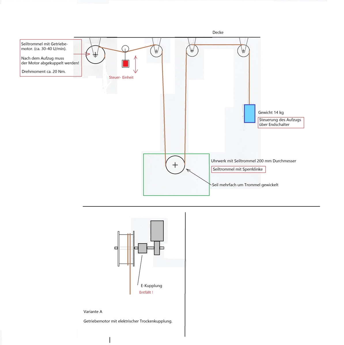

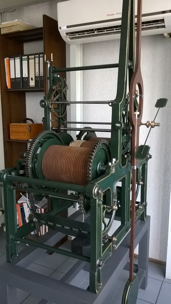

Das gibt es so noch nicht.
Für meine Kirchturmuhr suche ich nach einer Möglichkeit,
die 3 Seiltrommeln (Uhrwerk, Viertelstundenwerk, Stunden-
schlagwerk) elektrisch aufzuziehen.
Das "Lastenheft": Keine Eingriffe in die historische Substanz,
keine unpassende Anbauteile ( Ketten usw.).
Das klappt mit einem "Gegenaufzug". Das Problem: Eine Magnet-
kupplung ist teuer. Beim Lösen der Kupplung klatscht das volle
Gewicht in die historische Sperrklinke.
Teuer: Getriebemotor ca. 250,-, Magnetkupplung 250,-.
Hier meine Lösung: Der Getriebemotor (Schneckengetriebe), läuft
nach Beendigung des Aufzuges ein wenig rückwärts. Damit gibt es
keinen harten Schlag auf die Sperrklinke.
Wozu dann noch die Kupplung?
Der Motor muss doch nur dauerhaft soviel rückwärts laufen, dass
das Seil nie klemmt.
Also immer etwas schlaff bleibt.
Für die Gesamtanlage ist eine elektronische Steuerung vorgesehen,
die alles überwacht und auch die Nachtabschaltung des Schlagwerkes
möglich macht.
Viele Grüße
Bernd

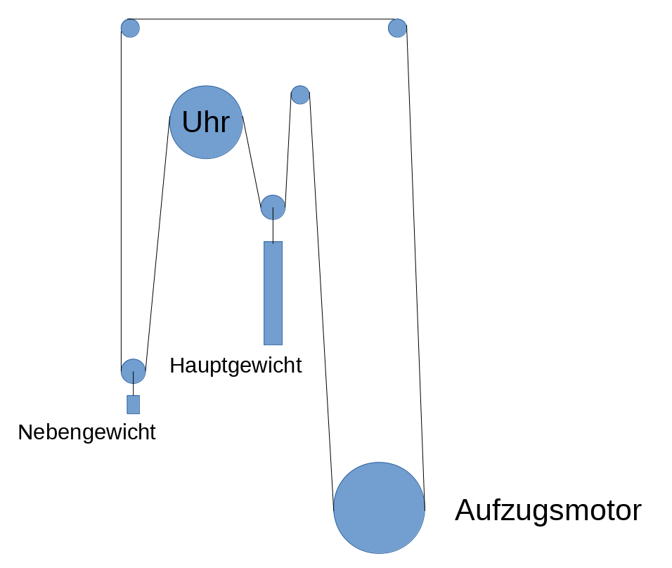

Gast #6726990
Macht man das nicht eigentlich so?
Der Auzugsantrieb muss selbsthemmend sein und nur sicherstellen, dass
das Hauptgewicht nicht unter eine bestimmte Position kommt.
Das Nebengewicht sorgt nur dafuer, dass sich das Endlosseil nicht
verheddert.
wendelsberg

OP #6727077
> verheddert.
> wendelsberg
Genau diese Konstruktion fällt aus.
Die mag in einem Kirchturm sinnvoll sein, aber nicht im
direktem Blickbereich.
Sie ist unschön und arbeitet mit unzeitgemäßen Ketten und verlangt
Eingriffe in die Substanz des Uhrwerkes.
Meine vorgeschlagene Konstruktion hat keinerlei Änderungen
am Uhrwerk nötig.
Mit irgendwelchen Sperrklinken geht das leider nicht.
Der elektrische Aufzug macht das gleiche, wie der Handaufzug
mit der Kurbel. ( Kurbel aufstecken, aufziehen, Kurbel abziehen).
Nach dem Aufziehen muss! eine Trennung stattfinden, da sich die
Seiltrommel ab dann frei rückwärts drehen muss.
Also muss sich der Aufzugsmotor ohne Behinderung des Werkes
rückwärts drehen. Ist ein bestimmter Wert erreicht, dreht der
Motor wieder vorwärts, und zieht wieder auf (Gewicht hoch).
Nun geht es wieder rückwärts.
Das geht halt nur mit Strom, da so ein kleiner Drehstromer mit
Schneckengetriebe selbsthemmend ist.
Grüße Bernd

#6727104
Im Vergleich zum Wendelberg Vorschlag hat das vorgeschlagene Konzept den
Nachteil die Energiezufuhr zum Uhrwerk während des Aufziehens zu
unterbrechen und könnte zu zusätzlichen Gangfehlern und unregelmäßigem
Gangverhalten führen. Auch ist es im Vergleich mechanisch und
steuerungsseitig wesentlich anspruchsvoller und verschleißanfälliger.
Das andere Konzept besticht durch seine konzeptionelle Einfachheit und
Zuverlässigkeit und hat sich schon viele Jahrzehnte bewährt und
verursacht während der Aufziehphasen keinerlei Drehmomentschwankungen am
Uhrwerk und wurde deshalb oft an Präzisions-Pendeluhren eingesetzt. Da
keine Kupplungen notwendig sind, entfällt deren Verschleiß. Da von
Turmuhren in der Regel jahrzehntelanger Einsatz erwartet wird, muß die
Konstruktion extrem dauerhaft und mit einem Minimum an Verschleiß
verwirklicht werden und erfordert viel Expertise in der Wahl der
Materialien und Design.
Beim Endlosantrieb braucht nur der Motor bei einer bestimmten Stellung
des Gewichts wieder eingeschaltet werden und kann mittels
Schneckengetriebe langsam und gleichmäßig wieder hochgehoben werden. Ein
einfacher Abschaltkontakt genügt und läßt sich mit Technik der 1800er
Jahre verwirklichen;-) Also was mich betrifft und auch wenn es Dir jetzt
nicht gefällt, bin ich von der Komplexität Deines Vorschlags nicht
wirklich überzeugt.
Andrerseits könnte man es ja probieren und Erfahrungen sammeln. Aber das
kostet viel Zeit, Nerven und Geld. Auch ist so ein Projekt nicht gerade
ungefährlich. Die Antriebsgewichte wiegen manchmal im Tonnenbereich und
ein Fehler oder Materialversagen könnte zu extrem unangenehme Vorfällen
führen wenn man nicht alle Sicherheitsmaßnahmen durchsetzt und einplant.
Naja, interessant ist Dein Projekt auf alle Fälle. Wünsche jedenfalls
guten Erfolg. Mußt ja nicht unbedingt auf mich hören;-)
#6727170
> usw...
Sorry, aber ich habe Probleme, Deine Zeichnung und Beschreibung zu
verstehen.
Was aus Deiner Zeichnung ist "original" vorhanden, was ist davon von
irgendwo als (angebliche Möglichkeit) übernommen und was in der
Zeichnung willst Du jetzt "erfunden" haben, bzw. auch noch nicht
erfunden?
Was beinhaltet Dein Begriff "Uhrwerk"?
Bei einem Feder-Uhrwerk wird die Aufzugsfeder an sich immer als Teil des
Uhrwerks angesehen, die immer wieder aufgezogen werden muss, aber auch
im Aufzugszeitraum das Uhrwerk konstant weiter antreibt.
Handelt es sich um ein Uhrwerk mit Gewichten als Antrieb, sorgt ein
nicht auf Pendel/Unruhe abgestimmtes "Aufziehen" automatisch für
Gangungenauigkeiten.
Du schreibst von Kirchturmuhr und historischer Substanz, wobei von der
inneren Technik ja eh kein normaler Mensch etwas zu sehen bekommt.
Aber wer das Uhrwerk selber zu sehen bekommt, sieht ja auch alle
Änderungen, die Du (scheinbar?) machen möchtest.
Seit wann braucht man eine Magnetkupplung o.ä. um einen Antrieb, der
sogar noch rückwärts drehen kann (da elektrisch), zu entkoppelt?
Jeder normale Anlasser für Verbrenner (E-Motor, Kick- und Handstarter)
koppelt sich automatisch ein und aus.
Im Prinzip einfache mechanische Lösungen.
Nur wie sich diese in Deine unzureichende und völlig verschwurbelte
Beschreibung integrieren lässt, kann ich so natürlich nicht sagen, bevor
Du etwas/einiges mehr Butter gibst.

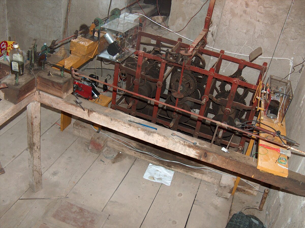

Die Möglichkeit, Bilder von dem Uhrwerk zu machen und hochzuladen,
dürftest Du doch haben?

Gast #6727327
Das (mechanische Kopplung der Drehung in einer Richtung, Freilauf in der
anderen) geht problemlos mit Sperrklinken statt Magnetkupplung, es gibt
auch Freilauf im Fahrrad oder rollenbasiert ähnlich einem Kugellager.
Die mechanische Reibung des Freilaufs ist an dieser Stelle im Uhrwerk
irrelevant.

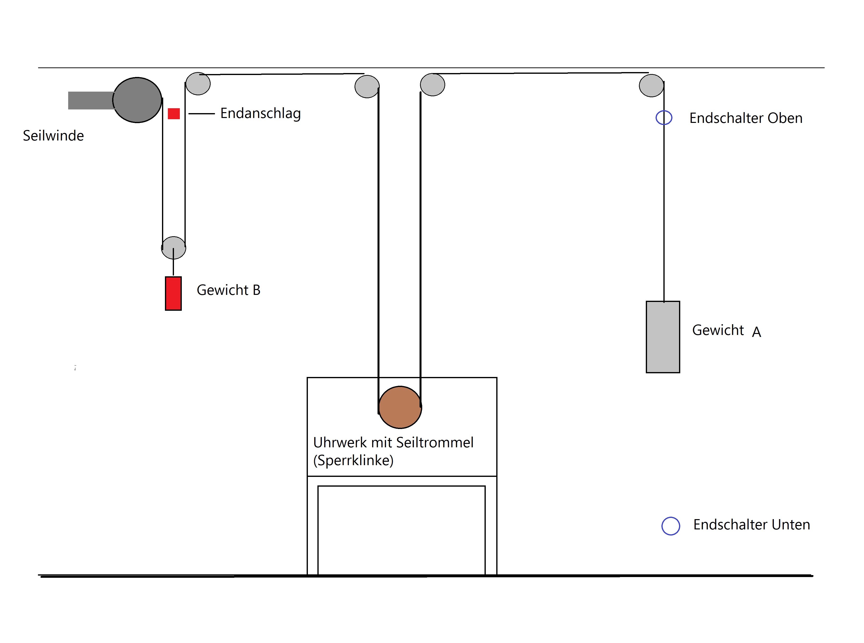

OP #6727707
So geht es.
Keinerlei Umbauten am Uhrwerk. Die Hanfseile bleiben erhalten.
(Ein Endlosaufzug mit Hanfseilen funktioniert nicht).
Funktionsweise: Das Uhrwerk, oder eins der Schlagwerke, läuft ab,
das Antriebsgewicht senkt sich, das kleine Gewicht B steigt
gleichzeitig.
Jetzt löst der Endschalter am Boden aus. Die Seilwinde wickelt
das Seil auf. Zuerst wird das Gewicht B angehoben, bis zum
festen Anschlag, dann das Antriebsgewicht A.
Ist der obere Endschalter erreicht, wechselt die Drehrichtung
des Motors. Das Gewicht B senkt sich bis zu einem definierten
Punkt.
Beim Wechseln der Drehrichtung gleitet die Seiltrommel im
Uhrwerk sanft in seine Sperrklinke. Das Gewicht A kann seine
Arbeit machen.
Das eigentliche Uhrwerk besitzt eine Zwischenfeder, die etwa 5 Minuten
Aufzugszeit überbrückt. Das Uhrwerk läuft also während des Auf-
ziehens problemlos durch.
Anders sieht es bei den Schlagwerken aus. Hier darf während des
Schlagens kein Aufzug stattfinden.
Das lässt sich aber relativ einfach lösen. Es gibt einen
Auslösehebel, der wird ab ca. 5 Minuten vor dem Schlagen
angehoben. Das muss man detektieren und den Aufzug für eine

Bernd F. schrieb:
> So geht es.
Welche Hanfseile?
Der eine Rest, der auf der mittleren Rolle hängt?
Und was ist an Deiner "Lösung" so innovativ, dass Du Dich in die
Behauptung versteigst, dass es das so noch nicht geben würde?
Ganze Welt doof?
Was ist mit dem Patentantrag von Hemmer, Franz-Gerhard aus 1994, den er
erlöschen liess?
https://register.dpma.de/DPMAregister/pat/PatSchrifteneinsicht?docId=DE000004312871C1&page=1&dpi=150&lang=de
In der Patentschrift liegt die Kette irgendwo auf der Welle des
Uhrwerks, könnte also auch ein externes Kettenrad auf Deinem Vierkant
sein, ohne die "historische" Substanz zu verändern.
Allerdings mit dem Vorteil Deiner Lösung ggü., dass der Kraftfluss auf
das Uhrwerk beim "Aufziehen" nicht unterbrochen wird und damit auch
einen temporären Stillstand des Uhrwerks verhindert.
Und natürlich auch jede ungewöhnliche Belastung der "historischen
Sperrklinke", besser als jeder Turmuhrwächter.
> gleichzeitig.
An sich uraltes bekanntes Prinzip in vielen Bereichen.
> Punkt.
> Arbeit machen.
Ops, da konnte der Turmwächter sogar ein Hiwi sein..
Nett, dass Du solche "Kleinigkeiten" inzwischen auch rausrückst.
Deine Bilder scheinen ja immer noch unheimlich teuer zu sein, so
sparsam, wie Du damit umgehst.
Oder glaubst Du nur, mit dem Zeugs ein Patent anmelden zu können?
> gewisse Zeit stoppen.
> Der untere Endschalter sollte dann natürlich überfahrbar sein.
Naja, dann achte mal darauf, dass der "Auslösehebel" nichts an der
"historischen Substanz" ändert. :-)
OP #6728921
Hallo Ralf,
die Uhr soll über kurz oder lang in einem ebenerdigen Glas-
kasten landen.
Da ist die Ausführung des elektrischen Aufzugs schon wichtig.
Hier mal ein Beispiel, wie bescheiden das mit Ketten aussieht:
https://www.augsburger-allgemeine.de/mindelheim/Mindelheim-bekommt-eine-neue-Attraktion-Der-Mercedes-unter-den-Turmuhren-id43672831.html
Ganz wichtig: Hier ist ein Keller nötig, der kostet viel zu viel
Geld.
(Meine Uhr ist fast baugleich).
Hier ein Beispiel, mit verhunztem Uhrwerk, da sind doch die ehemals
blanken Stahlteile und die Holztrommeln mit Felgensilber gesprüht.
https://www.youtube.com/watch?v=7DwfrgOKdmU
Mein Bild zeigt die Aufzugsseite meiner Uhr.
Grüße Bernd

Hallo Gerhard,
Das eigentliche Uhrwerk hat jetzt ein kleines Gewicht von
14 kg, das reicht für eine halbe Stunde Demonstration.
(Dann kommt der Fußboden).
Im Original laufen die Seile nach oben, dann wurde je nach
Platz ein Flaschenzug mit schwereren Gewichten angebracht.
Die Schlagwerke brauchen deutlich mehr, 20-25 kg.
(Trommeldurchmesser ist 20 cm).
Mein vorgeschlagener Aufzug hat auch didaktische Vorteile.
Der Kraftfluss, Seiltrommel, Gewicht und Werk bleibt unverändert
erhalten.
Da kann auch mal eine Schulklasse die Gewichte von Hand hochkurbeln
und nachvollziehen, was da täglich passieren musste.
(Die elektrichen Aufzüge könnten über einen Türkontakt lahmgelegt
sein).
Es wäre auch problemlos möglich, das ursprüngliche System mit
Hanfseilen und das "moderne" Aufzugssystem mit Stahlseilen
zu machen.
Überhaupt nichts halte ich von der mittlerweilen häufig gemachten
Möglichkeit, ein Uhrwerk elektronisch zu vergewaltigen.
So ein für die damaligen Zeiten "Präzisionsuhrwerk) bringt eine
Ganggenauigkeit von deutlich unter 1 Minute/ Monat.
Da finde ich Pendelüberwachung usw. Käse.
Alle Halbjahr sollte ohnehin nachgeölt werden, da kann man auch
etwas nachregulieren.
Grüße Bernd

OP #6729105
Hallo Gerhard,
das Uhrwerk war ein rostiger Haufen mit vielen Fehlteilen.
Breite ist 1 Meter, Höhe 2,30m, Gewicht 300-400 kg.
Diese Uhrwerke waren eigentlich nie dem Dreck ausgesetzt,
sondern in verglasten Schränken montiert.
So eine Kirchturmuhr war meist Besitz der Gemeinde und
hat mit allem Drum und Dran (Außenzifferblättern) nach
heutiger Kaufkraft 100 000,- aufwärts gekostet.
Das Werk hat einen Differenzial-Zwischenaufzug, der alle
30 Sekunden nachgespannt wird.
Das ist also eine Hemmung mit konstanter Kraft, das angehängte
Gewicht an der Seiltrommel hat keinen Einfluss auf die
Ganggenauigkeit.
Um mal auf das velinkte Werk in Ruhla zurückzukommen:
Da dreht es mir den Magen um.
Oben ein Bild eines barocken Uhrwerks, das ich restauriert habe.
Zur Steuerung meines angedachten Aufzuges:
Das könnte ich analog lösen. 2 Schütze mit Selbsthaltung,
ein Timer, um das Umschalten Vor- Zurück, etwas sanfter
zu gestalten,(und um zu verhindern, dass beide Schütze aktiv sind)
fertig.
Natürlich wäre auch eine SPS möglich, dann entfallen 3 Timer
und man könnte diverse andere Spielereien einbauen.
(Allerdings habe ich Null-Ahnung von SPS-Steuerungen).
Grüße Bernd

Reicht nicht ein Freilauf in der Welle vom Motor zur Aufzugswelle.
wenn der Motor das Gewicht mit originalem Seil aufgezogen hat, dreht
sich nach meinem Verständnis die Aufzugswelle rückwärts, was durch den
Freilauf einwandfrei möglich ist.
OP #6729505
Namenloser schrieb:
> Moin
> gerade Gesehen
Das funktioniert nicht.
Kann man selbst mit Glas und Schraubdeckel ausprobieren.
Ein Freilauf oder auch Sperrklinken lassen genau die
Rückwärtsbewegung nicht zu, wenn sie die Motorkraft auf die
Seiltrommel übertragen sollen.
Das Uhrwerk mit Zifferblättern usw. steht nicht mehr im Kirchturm.
Es soll ebenerdig in einem Glaspavillon ausgestellt werden.
Grüße Bernd

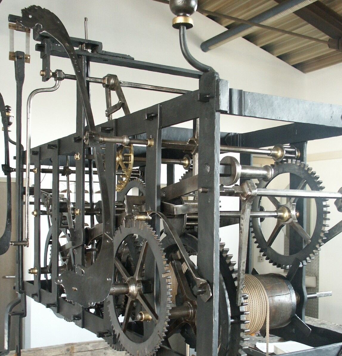

Heute habe ich im klimatisierten Büro mal nach Glocken
für die Schlagwerke gesucht.
Resultat: unbezahlbar.
Etwas besser sieht es bei "Glockenschalen" aus Bronzeguss
aus, aber auch die sind noch schweineteuer.
(Falls hier jemand was passendes rumliegen hat ......).
Dabei bin ich auf den angefügten Bericht gestoßen:
Man kann aus einer Mücke einen Elefanten machen.
Grüße Bernd

Das hinaufkurbeln der drei Gewichte habe ich täglich  in unserer
Dorfkirche auch mehr als 11 Jahre gemacht ( 25 Stunden Laufzeit ), ich
wollte das auch mittels Motorgetriebe und Schütze lösen , habe mich dann
entschlossen das ganze elektronisch zu steuern . Herausgekommen ist eine
Uhrsteuerung für Viertel und Stundenschlag sowie Zeigerwerksteuerung .
Ich habe versucht so wenig wie möglich am originalen Uhrwerk zu
verändern ,letztendlich habe ich nur die Verbindung zur Zeigerwelle und
die Seilzüge zu den Schlaghämmern an die neue Mechanik angeschlossen .
Funktioniert seit über 10 Jahren sehr gut

Hallo Bernd ,so habe ich das mir auch vorgenommen , sobald ich mehr
Freizeit habe , will ich das ganze Werk zerlegen , reinigen  und an Ort
und Stelle wieder montieren . Auch habe ich vor , das ganze dann zum
Schutz vor Staub uns Naesse unter einer Glasabdeckung unterzubringen. So
auf der Strasse oeffentlich zur Schau stellen waere sehr schoen ( wie in
Deinem Beispiel ) , aber hier in Rumaenien waere das ein grosses Risiko
, es wuerde schnell beim Alteisen landen .
Gruss   Josef
