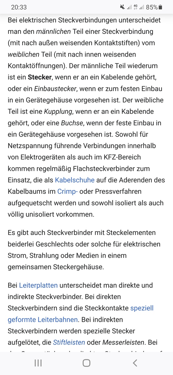

Andreas M. schrieb:
> Aus Wikipedia
Also bezeichnet "Stecker" eben den Teil mit den Leistungs-(*)
Kontaktstiften, und (Einbau-) Buchse oder (am Kabel) Kupplung
das Gegenstück dazu.
(*: "Leistungs-", weil z.B. in Frankreich der Schutzkontakt/PE
über einen gegenläufigen Kontaktstift in der Buchse/Kupplung
realisiert ist...)
Und Steckverbinder mit gegenläufigen Leistungs-Kontakten sind
scheinbar schwierig bis gar nicht so einzuordnen/zu trennen.
P.S.:
Das schreibe ich ehrlich gesagt u.a. auch deswegen noch einmal
hin, weil ich selbst zur Kaltgerätebuchse gern Stecker sage...
(weil ich mehr mit Schuko zu tun habe, und "das Gehäuseteil, was
ins andere schlüpft, ..." - Ihr wißt schon, was ich meine)
