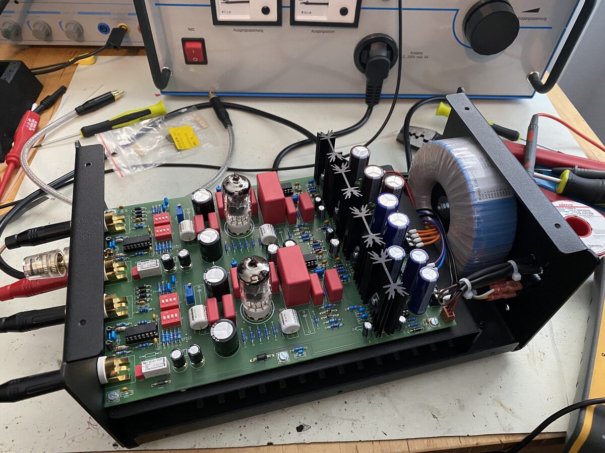

Ich habe das Bild vom Aufbau vergessen, es handelt sich um einen Phono
Vorverstärker der Röhren zur Tiefententzerrung benutzt. Nur das man sich
einen Eindruck vermitteln kann wie das ganze Teil aufgebaut ist.

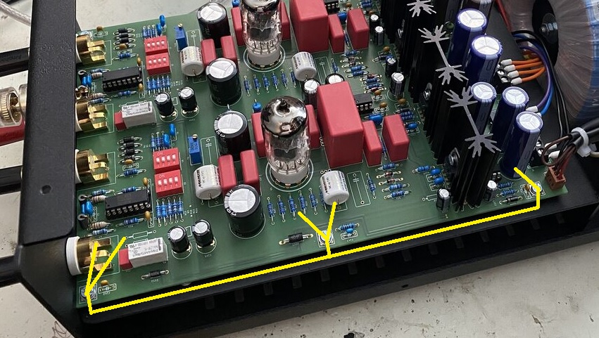

von Jan K. (keksstein)
>Geht PE durch die Platine durch? Die anbindung dürfte nur an den
>hinteren Schrauben sein, Eingänge vorne isoliert aufgebaut?
Das Halteblech liegt fest auf PE, per Zahnscheiben sind die
Befestigungsbolzen fest mit PE verbunden. Dort gehen sie jeweils mit
10nF Kerkos gegen Masse auf der leiterplatte, der Bolzen im Vordergrund
verbindet zusätzlich per 100 Ohm widerstand PE mit Masse.
Die Eingänge & Ausgänge sind vom Blech isoliert.

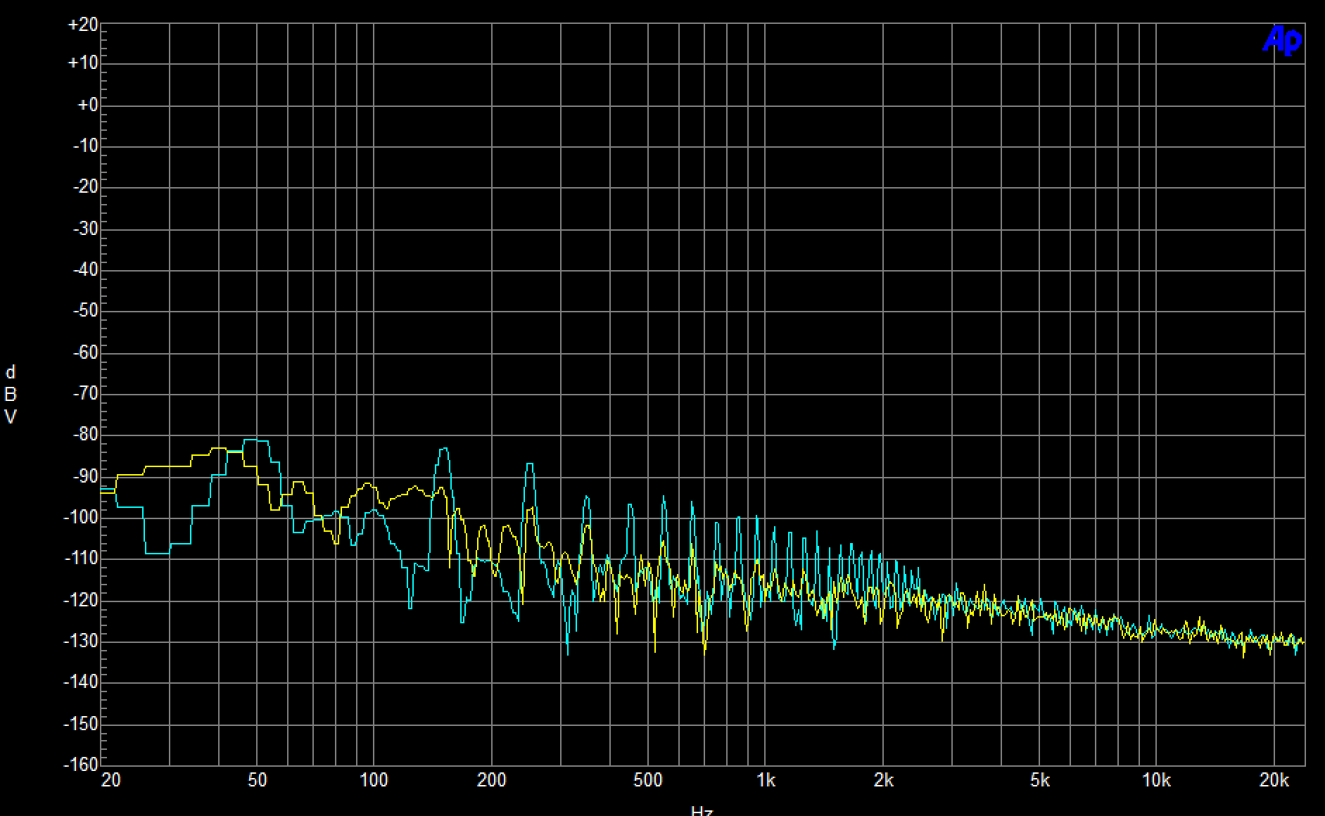

Der Hochempfindliche Teil ist nur um den INA, die Röhrenschaltung
arbeitet schon mit Pegel. Muss der INA nicht so hoch verstärken
(Verstärkung über alles 35dB) sieht das am Ausgang wie im Anhang aus.

> Also wenn ich diesen großräumigen Aufbau so sehe, mit Röhren, dicken
> fetten Folienkondensatoren und überall viele cm an Leitungslänge -
> wundert mich es nicht das sich das was einfängt. Mußt Du halt
> stufenweise eingrenzen.
Gerade der Vorverstärker wäre besser mit SMD Bauelemente aufgebaut
worden. Widerstände an den Eingängen des Instrumentenverstärker
möglichst kurz anschließen. Gelingt mit SMD Bauelemente am leichtesten.
Speziell die RG Widerstände und X3 sollten sehr kurze Verbindungen zum
INA haben,
den Störungen an Pin 3 und 12 werden mit Leerlaufverstärmung ( Open
Loop) des INA verstärkt.

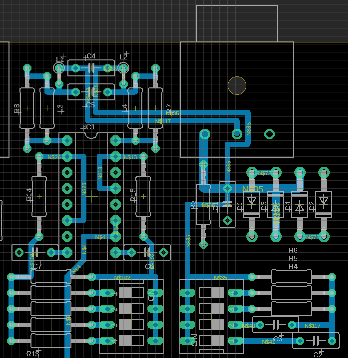

Wie weit ist diese Brücke und der Trimmer  von INA Anschlüssen 3 und 12
entfernt?
Die Leitungen zwischen Pin 3 und 12 sollten eine möglichst kleine Fläche
aufweisen!

von Helge (Gast)
Zum einen Dämpfungsperlen (oder Drosseln), um die
Gleichrichter-Störungen klein zu halten. Zum anderen hätte ich bei
diesem Aufbau versucht, die GND-Struktur zu verändern. Beispielsweise
die vorderen und hinteren Schraubverbindungen probehalber isolieren. Es
kann sein, daß Ströme nahe dem Gleichrichter ins Blech fließen und vorne
neben den Eingängen wieder in die ground plane hinein.
>entfernt?
>aufweisen!
Der Trimmer hat nichts mehr mit dem INA zu tun, zumindest nicht mit den
Eingängen. Er gehört zum Tiefpassfilter für die höhenentzerrung. Und ja,
einer der DIP schalter ist für die Verstärkung gedacht. Bilder wo man
die Schleife sieht im Anhang. R14 und R15 sind die Eingänge vom INA
dazu, jeweils 3 Ohm. Unter dem INA ist die Massefläche, deshalb sind
diese Widerstände so nahe am Verstärker, das die Streukapazität gegen
Masse nichts zum schwingen bringt. Ich klemme mich mal mit meinem uV
Meter auf die Versorgung, sie ist zwar mit der Massefläche von den
Signalen getrennt, vielleicht kommt die Störung aber doch darüber. Die
beiden Abblockkondensatoren C7/C8 sind schon nahe an der Schleife,
vielleicht reicht das entstehende 0.xpF für ein Problem.
L3 & L4 wären auch so Kandidaten, die sind direkt an den Eingängen und
ziemlich sicher gute Antennen.
Ich hatte die ganze Platine schon gelöst und neben das Gehäuse gestellt,
das hat kaum (wenn überhaupt) Einfluss gehabt.

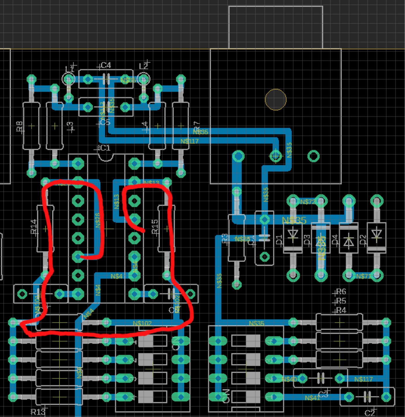

von Gerald K. (geku)
> aufweisen!
Zwischen Pin 3 und Pin 12 gibt es eine, in der Beilage rot
eingezeichnete, große Fläche, die magnetische Felder einfängt.
Man könnte es beweisen, in dem man mit einer Spule, gespeist von einem
Funktionsgenerator, über diese Fläche führt.
Das Problem bekommt man weg, wenn man diese Schleife möglichst klein
hält.
>hält.
Layout ist halt immer ein Kompromiss, die Idee war durch die Massefläche
einen Schirm aufzubauen, der "Gegenpol" ist das geerdete Halteblech.
Das hat nicht geklappt wie gedacht, hätte ich Netzteil + Siebung doch
von der Platine absetzen sollen.

Zugegeben wilde Vermutung: Die Sekundärwindungen des transformators sind
außen. 10pF zum Gehäuse sind realistisch. Lassen sich da ein paar mm
Abstand erzeugen?

Also: Führe ich die Anschlussleitung von meiner 40W Halogen Stehlampe
(EL-Kern Trafo) am INA vorbei Koppel ich einen recht sauberen Sinus ins
Signal, das ist auch zu erwarten. Das sind am Ausgang ca. 10mVeff. Die
Störung liegt bei 6-7mVeff am Ausgang. Die Störung sind eher Nadeln als
ein sauberer Sinus, am Magnetfeld vom Trafo liegt es nicht.
Schließe ich den Eingang vom INA kurz ist die Störung unverändert.
Schließe ich den Ausgang vom INA (nach dem Widerstand vom RC-TP) kurz
ist die Störung weg, der ganze weiträumige Bereich um die Röhren ist
unschuldig.
Mit dem Oszi im AC 1mV/div Bereich sind die Versorgungsspannungen frei
von den Spikes. Die Spannung sollte im uV Bereich sauber sein, Die
Spannung für die INAs wird aus 2 Stufen mit dem LM317/337
bereitgestellt, da hat Netzbrumm wenig Chancen.
Mit einer Relaisspule als "Schnüffelsonde" kann ich die störenden Pulse
um den INA sehen. Am stärksten sind die Natürlich im Bereich
Gleichrichter/Trafo. Ich habe alle Verbindungspunkte des Gehäuses mit
Zahnscheiben elektrisch verbunden, das war nicht das Problem. davor war
die einzige saubere Verbindung der Gehäuseteile der PE Anschluss in der
Nähe des Eingangs.
>Du brauchst eigentlich RC-Netzwerke, denn die Schwingung soll ja
>möglichst schnell abklingen, also die Dämpfung möglichst hoch sein.
Über den Dioden wird das nicht zu machen sein, der Platz fehlt leider.
Selbst die 4 Cs waren schon knapp. Ich schaue ob ich mehr dazu finde,
danke.
>Abstand erzeugen?
Ich kann ihn losschrauben und vielleicht 5mm bewegen. Das brachte aber
leider nichts.
>Halt einzeln je um einen. Denn eine Doppelleitung ("Zwillingslitze")
>aus Hin- und Rückleiter ergibt "nur" eine CMC, welche eben höchstens
>nach dem Gleichrichter was bringt (und nur bzgl. Gleichtaktdämpfung -
>CMC = auf Spitzen-/RMS-Wert ("Nadelform") des Stroms wenig Einfluß).
Ich habe 2 22uH Funkentstördrosseln gefunden, diese Bauform:
https://www.digikey.de/product-detail/de/kemet/SBCP-47HY220B/399-20004-ND/9842505?utm_adgroup=Inductors%2C%20Coils%2C%20Chokes&utm_source=google&utm_medium=cpc&utm_campaign=Shopping_Supplier_Kemet&utm_term=&productid=9842505&gclid=CjwKCAjw8cCGBhB6EiwAgORey_fF7_kxl1Ft9NV2u_OuggGTMKSUcfegXXOw0gTGxDXqfV_rfWlzxhoCh9AQAvD_BwE
In die Anodenspannungswicklung (einer der Störer) habe ich jeweils eine
eingeschlieft, ohne Besserung. Mit meiner "Schnüffelsonde" sehe ich die
HF auch besonders an den Anschlussleitungen zum Gleichrichter. Primär so
gut wie nicht, der Trafo hat eine Schirmwicklung.
