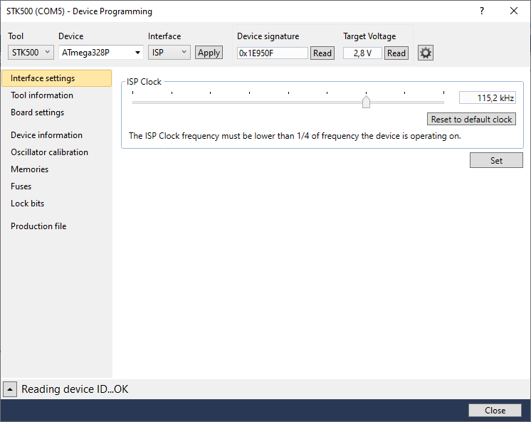

Markus R. schrieb: > ja gut passen, insbesondere da er mit einer breiten Vaiation an > Target-Spannungen klar kommt. Das mit der Spannung habe ich so gelöst, Siehe Beitrag "myAVR MK2b fehlerhaft, Firmware / Hardware?" Ich habe hier einen Treiber 74HC126 verbaut. Siehe dort die Blaue Leiterplatte, Stromlauf ist auch dabei. Hier gibt es die Möglichkeit, den Treiber aus dem Target zu versorgen. Bei mir funktioniert das im Bereich von ca. 2,5 - 6 Volt. Auf dem Controller ist die Firmware vom STK500. Alternative Firmware ist auch möglich.

An der Isar schrieb: > Bei mir funktioniert das im Bereich von ca. 2,5 - 6 Volt. Ich habe den 74HC125 verbaut, ist der gleiche nur die EN Eingänge sind hier invertiert. Das funktioniert in der Tat sehr gut wenn der Treiber vom Target versorgt wird. Bei etwa 2,2 Volt ist die untere Grenze erreicht. Getestet habe ich das in dem ich das Target mit einem Regelbaren Netzteil versorgt habe, das Target war ein ATMega 168. Am Oberen Ende habe ich den Test bei 6,5 Volt beendet, das ist dann schon außerhalb dem was im Datenblatt vom Atmega 168 und 74HC125 steht. Das sollte eigentlich für alles ausreichen.
