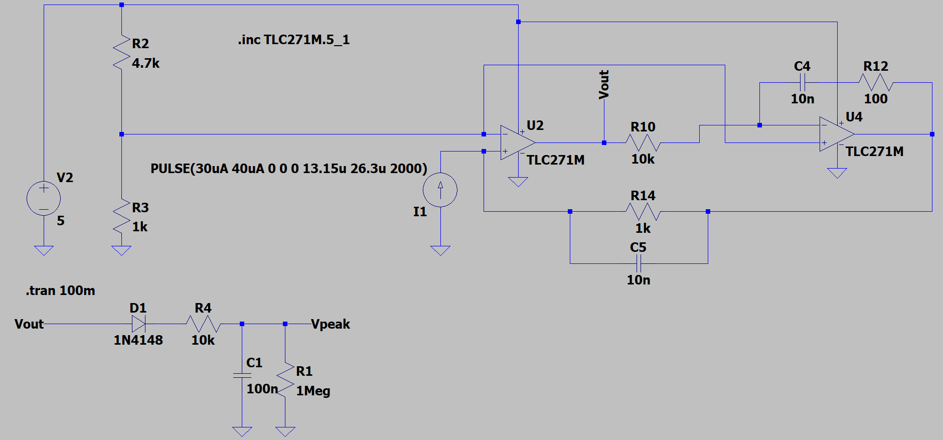

Aktuell habe ich noch Probleme mit der Empfangsstärkebewertung. Zunächst
habe ich versucht den TSSP 4P38 dazu zu verwenden, habe allerdings
festgestellt, dass dieser sehr träge ist. Ich hätte gerne einige 10
Messungen pro Sekunde um auch Bewegungen tracken zu können. Daraufhin
wollte ich eine Fotodiode verwenden und bin dabei hier im Forum auf die
angehängte Schaltung gestoßen
(Beitrag "Re: Fotodiode Gleichanteil entfernen"). Der Grund für
die Wahl war der Betrieb an einer unsymmetrischen Spannungsversorgung.
Den Kondensator in der Rückkopplung musste ich erhöhen, damit die
Schaltung in der Simulation nicht schwingt. Zusätzlich habe ich eine
einfache Spitzenwerterkennung eingefügt.

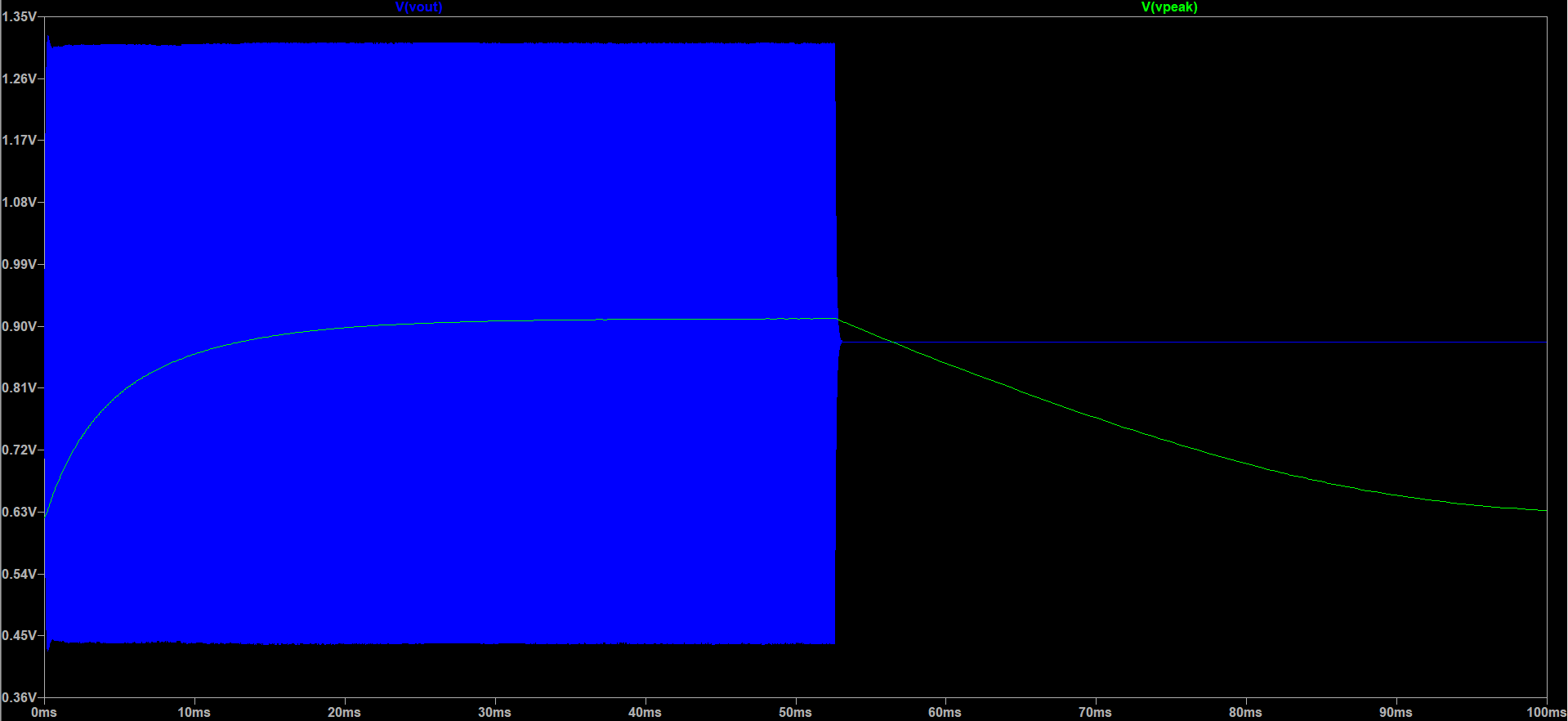

Mein Problem ist, dass das ganze nun in der Simulation funktioniert,
sobald ich es allerdings auf dem Breadboard aufbaue an Vout 0V anliegen
(mit Oszi überprüft). Ich habe die Schaltung mehrfach neu aufgebaut aber
finde den Fehler nicht. Ich vermute es liegt am TLC274, der sich anders
als das Spice Modell von TI verhält. Kann mir jemand sagen wo mein
Fehler liegt?
> Fehler liegt?
Und wie rum ist die Photodiode da angeschlossen?
OP #6733165
Kathode hab ich auf GND und Anode auf dem Opamp Eingang. Ich probier
gleich mal sie zu drehen. <_<
Edit: Okay, in die Richtung gehts besser (peinlich), allerdings scheint
mein Strom einfach viel geringer zu sein, als ich erwartet habe. Das
Signal liegt bei einer entfernung von 10cm zwischen Sender und Empfänger
bei lediglich 5mV, die dann durch den primitiven Spitzenwertfilter
verloren gehen.

Wo has Du denn die Photodiode angeschlissen?
Mach doch mal eine Diode in Deine Spicesimulation rein so wie Du sie
angeschlossen hast, den Simulusstrom kannst Du ja parallel einspeisen
wenn die Diode in Sperrichtung geschaltet ist.
Und poste den Schaltplan, mir ist nicht klar, wie Deine Schaltung (mit
Photodiode) aussieht.
Meine Vermutung ist, dass Dir die Diode den positiven Eingang auf nahe
null zieht, und mit ca 1V am negativen Eingang des Ops hat dann der
Ausgang null Volt, völlig korrekt.
> Bastler_HV
Deine Vermutung war korrekt. Ich hatte die Diode zwar beim Testen
gedreht, aber der Wechselspannungsanteil der Ausgangsspannung war so
gering (~5mV), dass er mir bei den ~1V Gleichanteil nicht aufgefallen
ist.
Der Fehler lag darin, dass ich die Stromrichtung der Photodiode einfach
aus einem Wiki Artikel zum Transimpedanzverstärker übernommen habe,
obwohl diese ja in eine beliebige Richtung eingezeichnet werden kann.
Beim Transimpedanzverstärker gibt es ja kein DC Offset, sodass die
Photodiode auch anders herum betrieben werden kann.
Den Transimpedanzverstärker kann ich (wenn ich das richtig verstanden
habe) jedoch nicht verwenden, da der OPV bei asymmetrischer Versorgung
mit 0V Eingang nicht so gut umgehen kann. Zudem ist in der Schaltung zur
Gleichspannungsunterdrückung (Thread s.o.) ein invertierender Integrator
drin, der auch nicht mit asymmetrischer Versorgung laufen sollte.
Grüße,
Icephoenix
