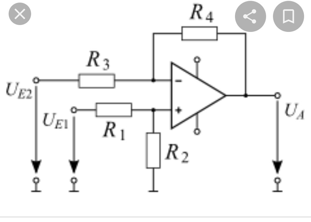

Hi
Gerade den Beitrag lesend
Beitrag "0..4V verstärken auf +10..-10V"
frage ich mich wie die Aufgabe mit einem Subtrahierer bewerkstelligt
werden soll.
Wie ich es verstehe, soll der Bereich 0-4V  auf +-10V abgebildet werden.
Das heisst
0  -> -10V
4V -> +10V
Alle anderen Werte liegen dazwischen.
Ich frage mich diesbezüglich wie die Beschaltung eines Subtrahierers
aussieht, damit es auch funktioniert.
Der Subtrahierer bildet doch an seinem Eingang die Differenz zweier
Signale.
Der Ubetrieb des OP wäre +-10V.
Um beispielsweise - 10V zu erhalten, müsste am E2 0V anliegen und am E1
1V. Mit Verstärkung 10 wären das dann - 10V.
Das funktioniert für 0V aber nicht für 4V. Das wären dann +30V, sprich
+10V.
Da übersteuert der OP ja schon voll.
Man müsste um dem entgegenzuwirken den E1 immer variieren, aber dann
macht das Ganze ja keinen Sinn mehr..
Wie macht man das und wie sieht die Schaltung aus?
Vielen Dank für eure Hilfe
Gast #6733384
MadK schrieb:
> Wie macht man das
Wühlhase und Gerald würden 2 OpAmps benötigen, zuerst 2V subtrahieren
(man braucht also eine weitere Referenzspannung z.B. von 2V) dann um 5
verstärken (von +2 auf +10 bzw. -2 auf -10), statt der gezeigten und
berechneten viel einfacheren Schaltung.

Gast #6733409
HildeK schrieb:
> MadK schrieb:
>> ich versuche das mal gleich  selbst, die Schaltung als
>> Übung zu entwerfen.
> Wenn du das dann hast, dann versuche es mit einem OPA.
Vielen Dank
Was meinst du wenn du das dann hast?
Also ich hätte das jetzt schon mit einem OPA gemacht, es geht ja um
einen Subtrahierer. 😉
Gast #6733453
Ich hatte dich vermutlich nicht richtig verstanden - ich dachte, du
meintest:
Egal, welche Variante du nimmst, du brauchst die 2V zum subtrahieren und
die natürlich stabil. R3 könnte bei entsprechend stabiler
Versorgungsspannung direkt von der positiven Rail abgeleitet werden, mit
einem Spannungsteiler, der die 2V liefert. Die Parallelschaltung der
Teilerwiderstände entsprechen dann dem Wert von R3, R4 muss dann 5mal so
groß sein wie R3.
Nachteil ist die Abhängigkeit von der Versorgungsspannung. Besser wäre
es, die 2V über eine Spannungsreferenz zu erzeugen.
Je nach Typ des Operationsverstärkers muss dessen symmetrische
Versorgung natürlich etwas größer oder einiges größer als die ±10V sein.
Gast #6733550
Wenn in einem System ein DAC die Spannung bereitstellt, dürfte auch eine
Referenzspannung da sein. Verwendet man diese statt einer zweiten
irgendwie generierten, hat man nur eine drift im System.
