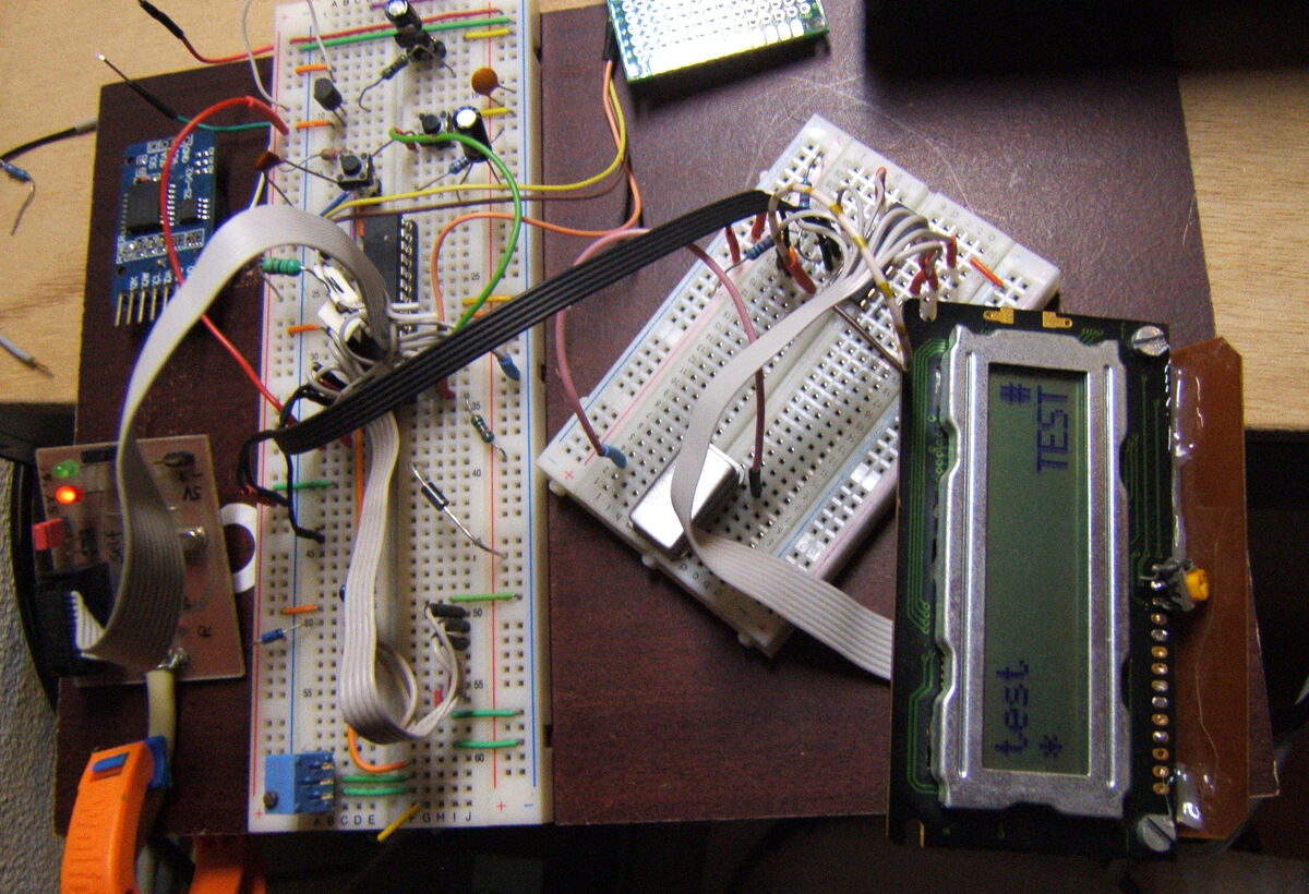

Ich möchte mein funktionierendes BASCOM Programm für den ATMEGA328A und
der YwRobot_Lcd_i2c.lib mit einem 20x4-LCD an ein 1602-LCD anpassen.
Leider unterstützt diese Lib nur 20x4-LCDs.
Frage: wer kann die Lib an ein 16x2-LCD anpassen?
Bin für jeden Hinweis dankbar.

das war natürlich das erste, was ich geändert hatte.
Leider ohne Erfolg. Der Text erscheint an beliebiger Stelle vom LCD nur
nicht an der angegebenen Position.
Vermutlich ist die Lib fest auf 20x4 LCDs programmiert.
Folgende Zeile in der Lib lässt mich das vermuten:
ldi r16,&hC0       ; this is to make the initialization on both halfs of
a 4-line LCD
Bin leider kein Assembler-Spezi, sonst könnte ich die Lib selbst
anpassen.

von Rolf L. (dj7th)
Display + Controller funktionieren mit der YwRobot_Lcd_i2c.lib mit der
Macke, dass der Text meist ein paar Stellen nach rechts verschoben
erscheint. Diese lib funktioniert mit einem 20x4 Display + controller
einwandfrei, aber nicht mit dem 1602-Display. Das ist mein eigentliches
Problem :-)
Habe inzwischen Kent, der Verfasser dieser Libs mit meinem Problem
konfrontiert. Mal sehen, ob er seine Lib anpassen kann.
von Rolf L. (dj7th)
Ist jemand bekannt, unter welcher email-Adresse Kent Andersson, der
Autor diverser i2c_lcd.lib aktuell zu erreichen ist?
Die in der Lib genannte aus dem Jahr 2002 scheint nicht mehr zu
existieren.
Inzwischen habe ich festgestellt, dass der Text im 16x2 Display immer um
8 Stellen nach rechts versetzt angezeigt wird. Ich denke, dass dies in
der Lib korrigiert werden könnte.

von Achim H. (pluto25)
Der lib ist völlig egal welches Display dran hängt. Die Adressberechnug
(Locate , Lowerline) macht Bascom intern. Daher das Config Lcd.
Das Display sollte ein Initlcd bekommen, sonst ist es eher Zufall wie es
reagiert. Die ich kenne haben standartmäßig 8 bit Bus und 14 Punkt
Zeichensatz nach dem Einschalten. Dann kommt nur Murks wenn sie mit 4
bit und 8Punkt besprochen werden.
PS Manche brauchen eine "Wachwerd-Zeit" ca 60ms nach dem init
von Rolf L. (dj7th)

> Wobei ich hoffe das ich Zeile und Spalte nicht verwechselt habe. ;)
richtig ist: zuerst Zeile, dann Spalte, Minuszeichen hat nix bewirkt.
Ich habe rausgefunden, dass die 1602-Display-Anzeige dann korrekt ist,
wenn man an den 16 stelligen Text noch weitere 4 Leerzeichen als letzte
anfügt, so dass der Text dann 20stellig wird. Offensichtlich wirkt sich
Config=16*2 nicht auf die Textformatierung aus, sondern ist vermutlich
fix auf 20*4 festgelegt. Die 4 Leerzeichen landen anscheinend im
Nirvana.
