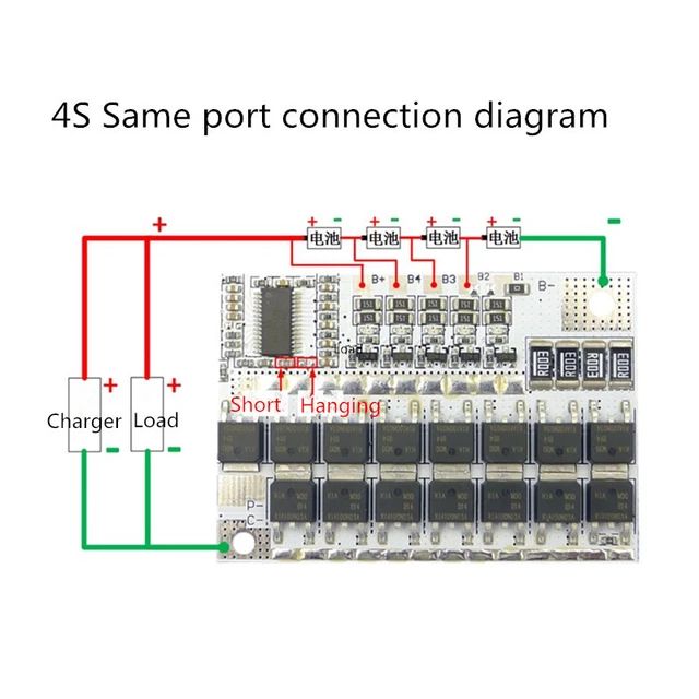

Ich bin gerade dabei einen alten 12v Handstaubsauger von meinem Vater
neues Leben einzuhauchen. Es ist ein älteres Gerät mit
Nickel-Metallhydrid-Akkus welche aber immer recht schnell an Leistung
verlieren. Die Elektronik des Staubsaugers ist von 7 bis 24 Volt
ausgelegt. Ich habe mir aus Sony vtc4 Akkus ein 4s2p Akkupack
zusammengestellt, ein 25a 4s BMS (mit allen möglichen
Sicherungseinrichtungen und Balancing) und ein passendes cccv Ladegerät
organisiert. Da der selbsterstellte Akkupack mehr Spannung liefert, habe
ich noch die dünnen Käbelchen im Inneren gegen welche mit höherem
Querschnitt getauscht. Der Motor verbraucht im laufenden Betrieb ca. 10
Ampere. Da ich noch nicht viel mit Motoren gemacht habe, habe ich den
Anlaufstrom vergessen. Leider geht mein Multimeter nur bis 10 Ampere und
ich habe keinen Shunt oder Widerstände zur Hand um den Messbereich zu
erweitern. Deswegen habe ich leider keine Ahnung wie viel Ampere
Anlaufstrom der Motor zieht. Das erste BMS ist mir direkt beim Anlaufen
abgeraucht. Gibt es für diese Gleichstrom Spannung einen Sanftanlauf
oder wie könnte ich es anderweitig realisieren. Ich habe auch ein BMS
mit 100 Ampere Belastbarkeit gefunden allerdings ist die Platin recht
groß und so viel Platz würde ich im Staubsauger nicht haben. Entsorgen
und neu kaufen kommt für mich nicht in Frage. Die heutigen
Handstaubsauger haben bei weitem nicht die Leistung.
