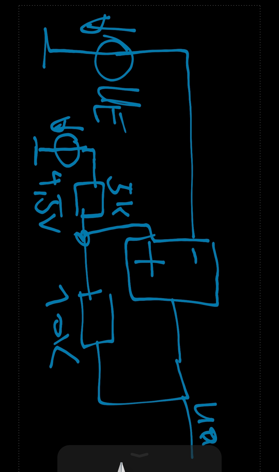

Ich habe bereits eine Ersatzschaltung gezeichnet zu der angegebenen
Schaltung des Beispiels. Es ergibt sich 5.5V und 5k in Serie.
Ich möchte nun überprüfen, ob die Einschaltschwellen 6 und 3V stimmen.
Gemaäss meiner Zeichnung, sollte
Ue-4.5V-UD die Spannung am 5k Widerstand sein.
Dies sollte wiederum gleich 5k/15k x Ua sein
also:
Ue_ein-4.5k = Ua_max/3 sein
Ue_ein= 3V+4.5V=7.5V
Analog Ue_aus=1.5V
Wie komme ich auf die angegebenen Schwellenspannungen?

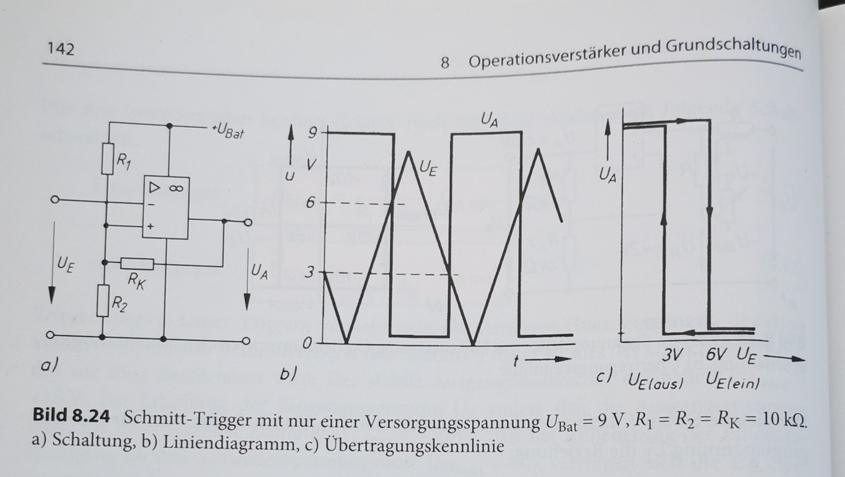

Bei deinem idealen OpAmp als Komparator kinderleicht:
Es ergibt sich eine Reihenschaltung aus R1 parallel mit Rk in Reihe mit
R2 oder R1 in Reihe mit R2 parallel zu Rk.
Bei den gegebenen Widerstandswerten braucht man nicht mal einen
Taschenrechner,
Bei einem Schmitt Trigger aus 2 Einzeltransistoren, oder einem realen
OpAmp oder einem wie üblich open collector Komparator wäre es viel
schwieriger.

Achsooo, ok. Ja mit den Widerstandswerten hatte ich nicht einmal das
Problem, ich hab einfach nicht gesehen, wann was patallel oder in Serie
zueinandet liegt.
Danke vielmal 👍

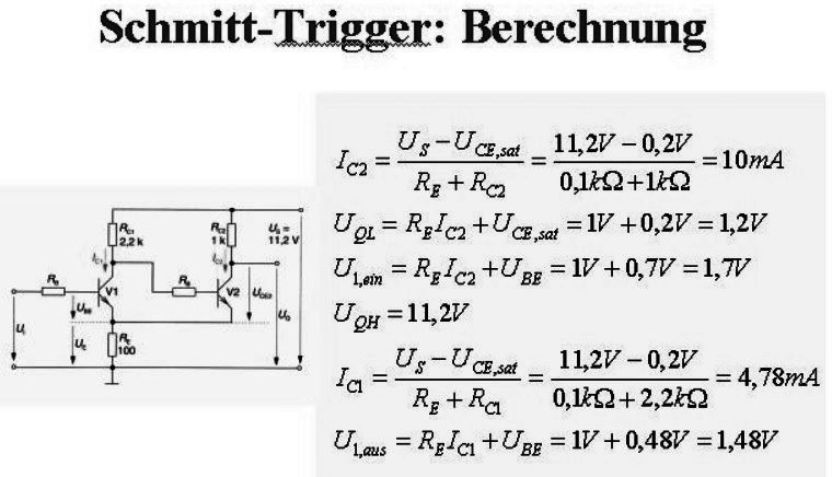

von Karl B. (gustav)
Falk B. schrieb:
> Siehe Schmitt-Trigger.
Oder hier.
ciao
gustav
von Dieter H. (kyblord)
brate welches buch ist des eigentlich? des sieht echt voll nice aus

Darf ich noch etwas dazu fragen.
Ich habe das Beispiel schon verstanden. Aber grundsätzlich kann ich ja
aus R1 und R2 und Ubat eine ersatzspannungsquelle am +Eingang bilden.
Das habe ich getan oben wie im Bild gezeigt. Das wäre ja eine
äquivalente Schaltung zur ursprünglichen. Wieso darf ich das so nicht
machen?
von HildeK (Gast)
> machen?
Selbstverständlich darfst du das so machen! MaWin hat die
Lehrbuchschaltung als Erklärungsgrundlage genommen und gezeigt, wie man
da vorgeht.
Mit einer Ersatzquelle sieht die Rechnung eben ein wenig anders aus, es
wird das selber herauskommen:
Du hast mit dem Ersatzwiderstand R' einen Spannungsteiler, der von der
Ersatzquelle, dem Rk einmal an UBatt und zum andern an 0V abhängt.
Gibt halt zwei Spannungsteiler, die man berechnen muss mit zwei Quellen
(wobei die bei Ua=0V ja Standard ist).
Also jeweils die Spannung an S1 und S2 ausrechnen, das sind die
Schwellen.
                                9V
           R'             Rk    |
          ___     S1     ___    |
4.5V o---|___|----o-----|___|---'
           5k            10k
           R'             Rk
          ___     S2     ___
4.5V o---|___|----o-----|___|---.
           5k            10k    |
                               GND
(created by AACircuit v1.28.6 beta 04/19/05 www.tech-chat.de)
Gibt einmal 6V (an S1) und 3V (an S2).

Hallo HildeK
Danke dafür. Jetzt srhe ich auch was mein Fehler im 1. Post ist.
Es ist nicht
sondern
wenn Uers=4.5V
Uein-Uers= UR'
Uein= Uers+UR'
und das ist dann der Punkt S1 in deiner Schaltung, was ja direkt mit dem
- Eingang verglichen wird, also die Schwellenspannung
S1=Uers + (Ubat-Uers) x 5/15
Wolfgang schrieb:
> Google kaputt?
https://books.google.de/books?id=_BdOBklywhYC&pg=PA121&lpg=PA121&dq=bild+8.24+Schmitt-Trigger#v=onepage&q=bild%208.24%20Schmitt-Trigger&f=false
12. Auflage

von Peter D. (peda)
Karl B. schrieb:
> Oder hier.
Milchmädchenrechnung.
Die 0,2V und 0,7V stimmen in der Praxis nie.
man kann auch praxisnahe Werte eingeben.
Der Rechenweg sollte grob skizziert werden. Mehr nicht.
ciao
gustav
