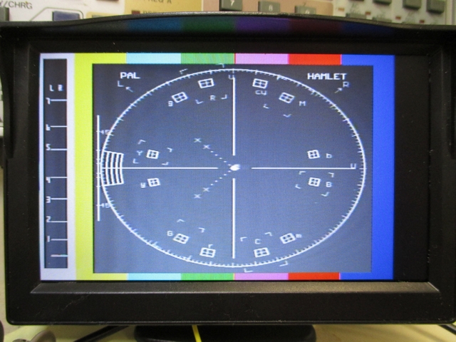

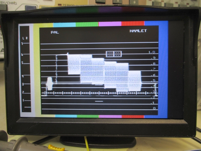

habe ich mir ein erschwingliches NTSC/PAL Vectorscope gekauft, ein
"Hamlet Vector Scope 301". Leider stellte es sich als defekt heraus. Das
Gerät gibt kein Bild aus (bzw. nur verzerrte Matsche) und die
Bedienknöpfe haben keine Funktion, die LEDs leuchten, aber deren Anzeige
macht keinen Sinn. Das Gerät wirkt wie blockier/abgestürzt).

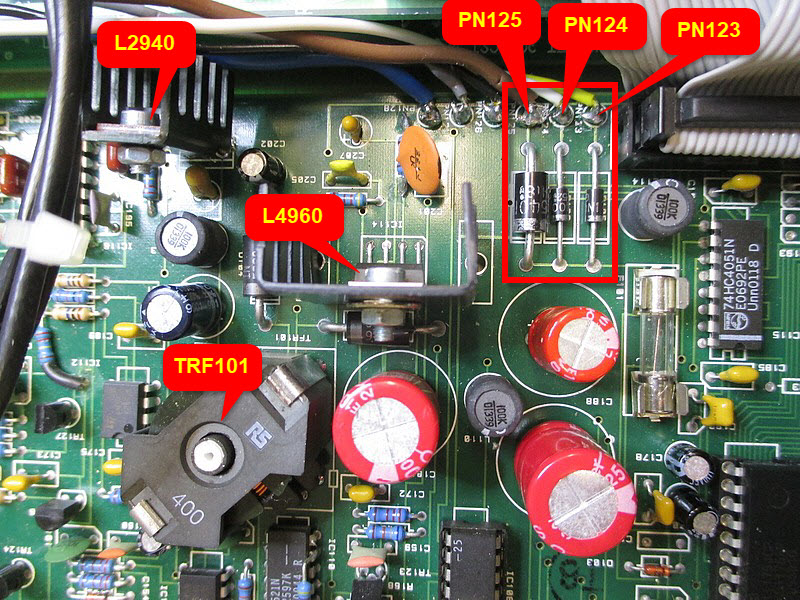

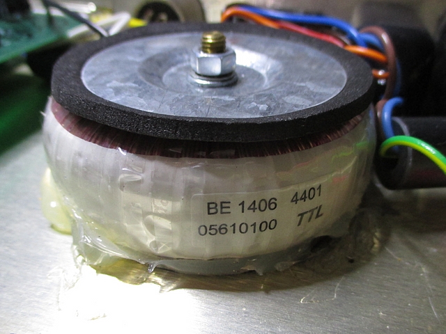

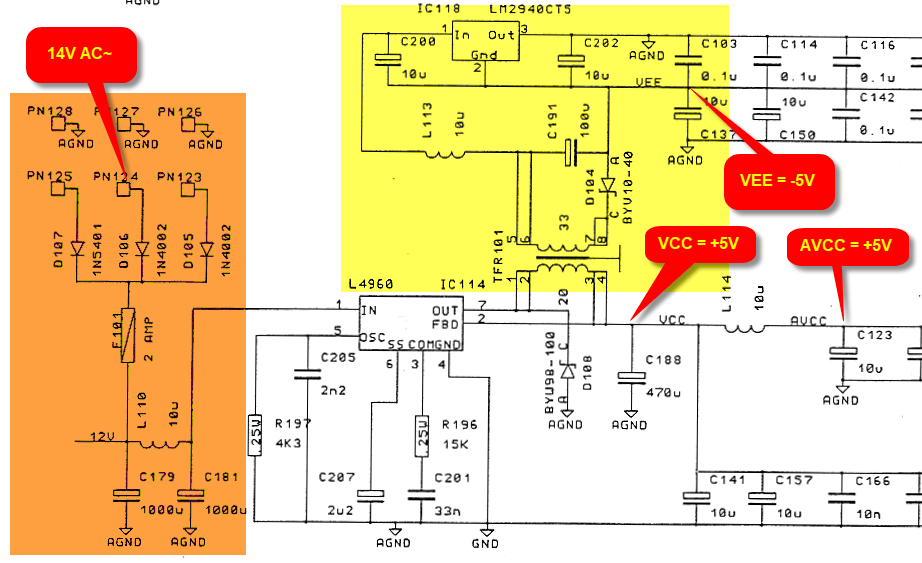

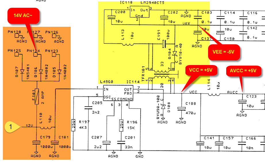

Ich fange bei sowas immer am Schaltregler der Eingangsspannung an. Hier
werkelt ein zufriedener L4960 und erzeugt aus den zwei
Sekundärspannungen eines kleinen Ringkerntrafos die 5V
Versorgungsspannung für den Analog (AVCC) und Digitalteil (VCC).
Das merkwürdig anmutende Konstrukt um den Linear-Schaltregler 2940CT5
mit vom L4960 getakteten Trafo dient nur dazu eine für die AD-/DA
Wandler notwendige, symmetrische -5V Spannung zu erzeugen (VEE).
Der L2940CT5 war sehr warm, lieferte aber anstelle -5V stolze -9V. Nach
dem auslöten war klar, der ist hin, hat quasi Volldurchgang, regelt nix
mehr. Habe ersatzweise einen 7805 reingemacht da grad kein 2940CT5 zur
Hand und schon hatte ich eine saubere -5V am VEE.

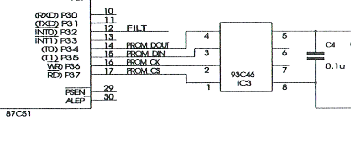

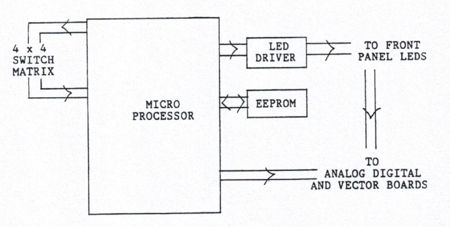

Als nächstes habe ich nach dem Fehler mit den blockierten
Funktionstasten gesucht. Meine Messungen führten mich zum
Controller-Board (Keys/LEDs). Dort soll laut Anleitung ein EEPROM den
Zustand speichern: "BACKUP - The current Videoscope state is allways
stored in EEprom IC3, so that it is kept when power is removed. On power
up, the same state is thus restored."
Auf den zugehörigen Datenleitungen konnte ich aber keine Aktivität
feststellen, also habe ich das EEPROM ausgelötet, ausgelesen und
gelöscht. Noch bevor ich es wieder einsetzte habe ich nochmal
versuchsweise eingeschaltet und siehe da, ich konnte alle Tasten sauber
bedienen! Auch nach wiedereinsetzen des EEPROM blieb das so und der
letzt eingestellte Zustand wurde beim einschalten wiederhergestellt.
Evtl. waren illegale Daten ins EEPROM gelangt oder es hatte sich sonst
irgendwie verklemmt.
Dennoch erhalte ich kein stabiles Bild vom Fluke Farbbalkengenerator.
Zwar lässt sich der Vector und WFM erkennen (die CPU schein also zu
arbeiten) aber irgendwie wirkt das alles out of Sync.

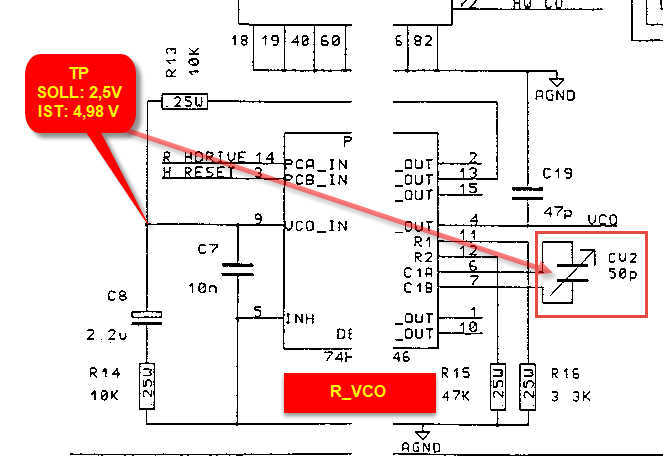

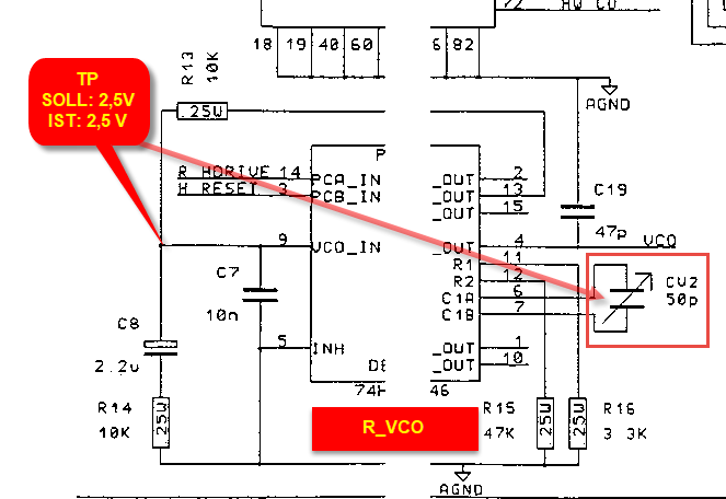

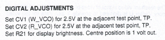

So habe ich die Abgleichanleitung geprüft. Der TP am W_VCO ist sauber
2,5V, der am R_VCO jedoch total daneben (4,98 V) und auch ändern am
Drehko brachte hier nichts.

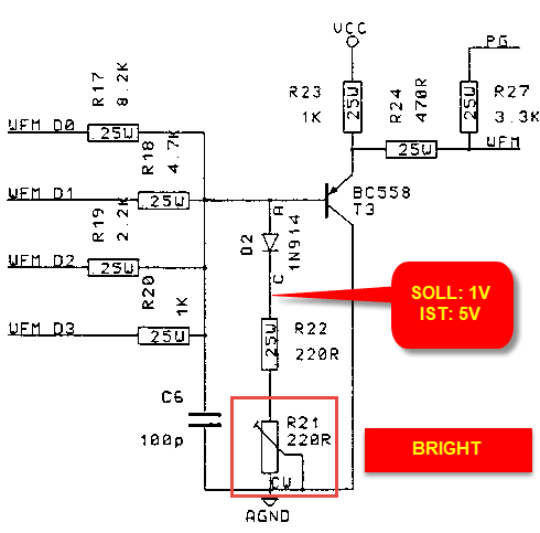

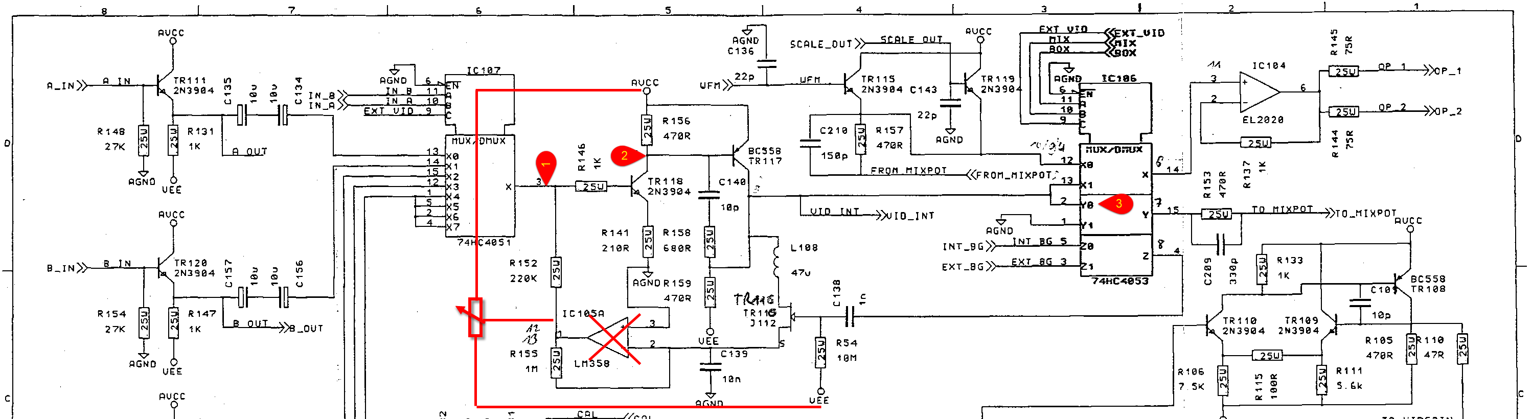

Ähnliches bei der BRIGHT Einstellung. Hier sollte man in Mittelstellung
1V haben, ich habe aber 5V, egal welche Stellung.
von Wolfgang (Gast)
Dann hat wohl mindestens der Schleifer von R21 keinen Kontakt mehr. Und
woher die 5V kommen, sollte sich feststellen lassen. So unübersichtlich
sieht es drum herum nicht aus ;-)
von Olli Z. (z80freak)
Diese Einstellung ist in der Tat mein geringstes Problem ;-) Aber ich
messe da nochmal nach. Hamlet hat die TPs auf der Platine zwar
aufgedruckt, aber nicht im Plan vermerkt, daher ist es manchmal etwas
Raterei wo diese nun wirklich sind, aber ich denke von den
Widerstandswerten und der Schaltung her passt das wohl. Muss nochmal
suchen wo WFM_D0-3 herkommen und WFM hin geht. Aber mit dem Poti setzt
man wohl nur einen Max. oder Min. Wert welcher sonst digital vom
Widerstandsmischer aus D0-D3 erzeugt wird.
Wie immer deutet eine zu hohe Kontrollspannung darauf hin, das der
Oszillator viel zu tief oder gar nicht schwingt.

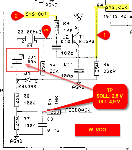

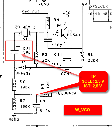

Arg! Hab oben einen Fehler drin, es ist der W_VCO der sich nicht
einstellen lässt, also genau umgekehrt wie in meinem ersten Beitrag
geschrieben.

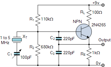

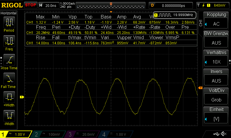

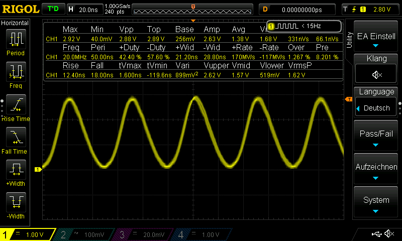

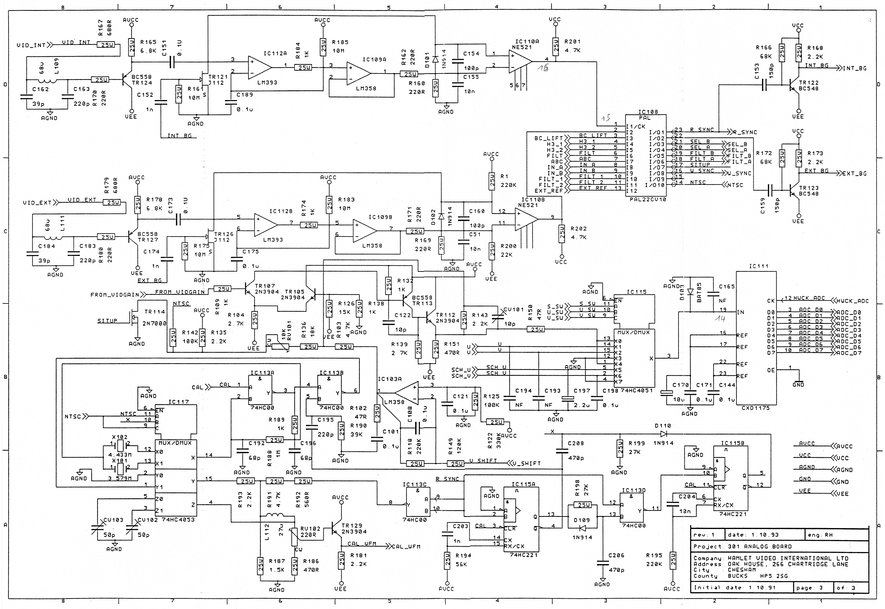

Wenn man sich die Schaltung rund um den Transistor und den Quarz
betrachtet frage ich mich was ihr da für ein Ausgangssignal zum FPGA
(Actel 1020B), welcher rechts oben mit Pin 64 und "SYS_CLK" bezeichnet
ist, erwarten würdet? Also ich würde da einen mehr oder weniger 50/50
Dutycycle 20 MHz Rechteck erwarten. Das Datenblatt vom Actel übrigens
auch. Was da ankommt ist aber ein Sinus! (Siehe DSO am Punkt (1)
gemessen).
Also stimmt hier doch was nicht?!
Entsprechends kacke sehen auch die Ausgangssignale des FPGAs aus, das
sind keine sauberen Digitalsignale sondern mit Oberwellen überfrachtete,
weichkantige etwas.
Was für eine Grenzfrequenz ist von einem BC548 zu erwarten - der hat ein
GBW von etwa 300MHz und wird hier so etwa 100Mhz schaffen. Zusätzlich
hat dein Oszi nur eine begrenzte Bandbreite. Um einen Recheck mit 20MHz
zu erkennen solltest du mindestens das zehnfache an Bandbreite haben.
Das ist also alles im grünen Bereich. Eher solltest du mal schauen, wo
der Vergleicher für die PLL ist und evtl. mal die Abblockung des FPGA
checken.
Soweit ich das ermitteln konnte ist diese Schaltung ein "Colpitts
Crystal Oscillator". Das ist zwar jetzt kein Schmitt-Trigger, aber
dennoch wäre ich der Meinung das am Kollektor vom Transistor etwas wie
ein Rechteck anliegen sollte... zum A1020 FPGA ist nicht mehr so viel zu
finden im Netz, aber der Eingang ist laut Datenblatt ein "CLK" und kein
XTAL.
Und bezüglich meines DSO (Rigol 1054Z "aufgebohrt") habe ich mal mit dem
Siglent Signalgenerator einen 20MHz Rechteck aufgezeichnet. Die
Überschwinger ließen sich vermutlich noch mit Kondensatoren rausnehmen
aber zumindest erkennt man ein Rechteck. Das andere ist ein sauberer
Sinus.
Ich vermute halt hier nen Fehler weil sich ja auch u.A. die
Kontrollspannung nicht einstellen lässt. Das könnte dann auch der Grund
für die Fehlfunktion sein.
Den Transistor (BC548) habe ich bereits ausgelötet und getestet, der ist
in Ordnung. Habe ihn trotzdem durch einen BC547 (Vergleichstyp) ersetzt,
aber ohne Erfolg.
Dann speise die doch mal in den Hamlet ein. Wenn du die Frequenz leicht
variierst, kannst du auch gleich mal schauen, ob die Steuerspannung für
den VCO sich ändert.
Aus einem Colpitts kann jedenfalls kein Rechteck rauskommen, das ist ja
ein reiner Emitterfolger, der die Wellenform am Quarz praktisch
unverändert am Emitter ausgibt.
Ja, hast recht, ist ja kein Schmitt-Trigger sondern nur ein
Signalverstärker... aber wie kann man sowas designen? Ist es vielleicht
günstiger mit dem FPGA intern einen Rechteck-Takt zu generieren als
gleich einen XCO einzusetzen? Es muss ja eigentlich so sein, ähnlich wie
echte Xtal-Eingänge anderer Mikroprozessoren.
Wenn also die Schaltung ok ist (wovon man ja ausgehen muss ;-) und auch
die gemessene Frequenz recht exakt der gewünschten entspricht, wo kann
dann der Fehler sitzen? Und warum sollte es ausgerechnet 2,5V sein? Ich
würde verstehen wenn man auf einen bestimmten Takt einstellt, aber die
Spannung ist doch nur eine Führungsgröße?
Wo würdest Du den Takt denn einspeisen, so das die gesamte Schaltung
noch funktioniert? Quarz rauslöten und in (3) einspeisen?
Ja, das wäre eine Möglichkeit. Oder BC548 raus und am Emitter
einspeisen.
Damit der Regelbereich maximal wird, legt man die Grundeinstellung in
die Mitte zwischen die Regelspannungsgrenzen und das sind hier 2,5V.

Ich habe den Takt, gemessen an (1) auf exakt 20,000005 Mhz eingestellt,
laut Racal Dana. Messe ich nur am Frequenzzähler, so hat der Drehko
einen wirklichen Effekt. Leider erkennt man das nicht am TP, dort bleibt
es immer fix auf 4,98 V.
Dennoch sehen für mich viele Signale die eigentlich digital sind, extrem
oberwellenbehaftet aus, selbst niederfrequente Signale von 800 kHz. Ich
füge später nochmal ein paar DSO screens hinzu.

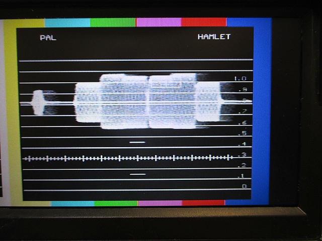

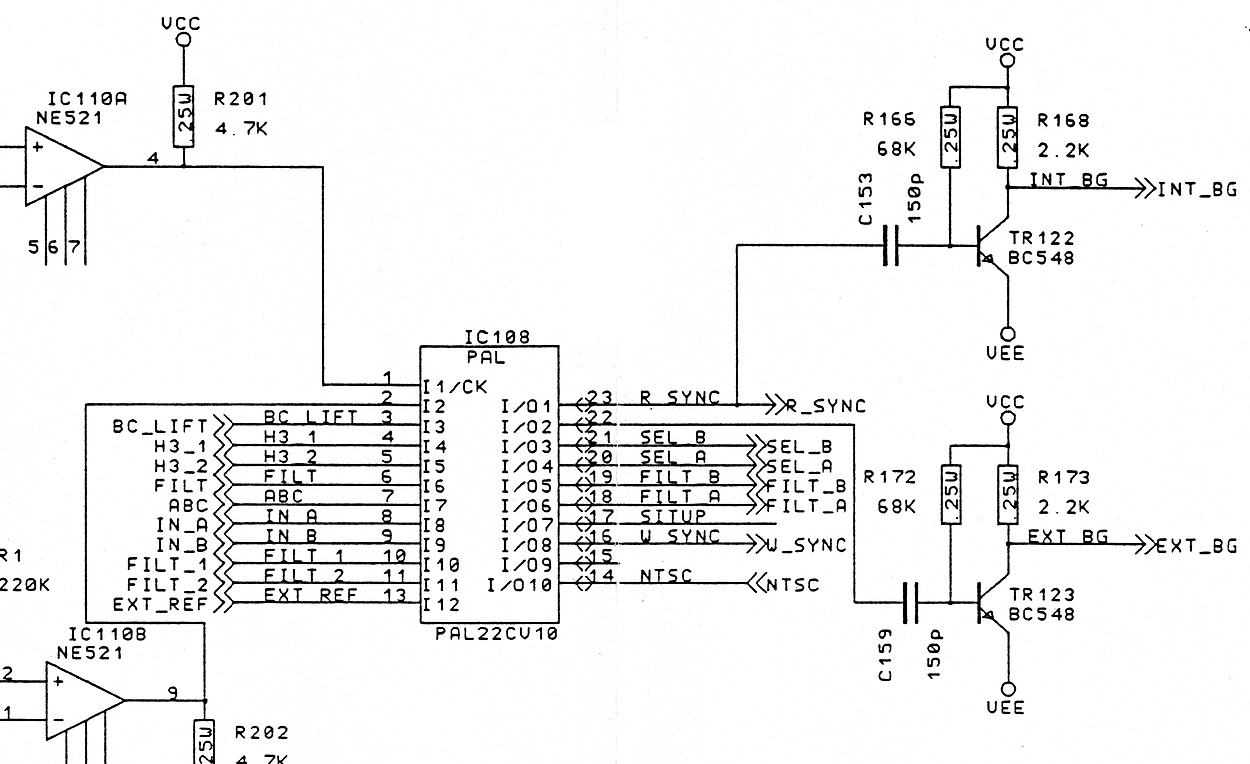

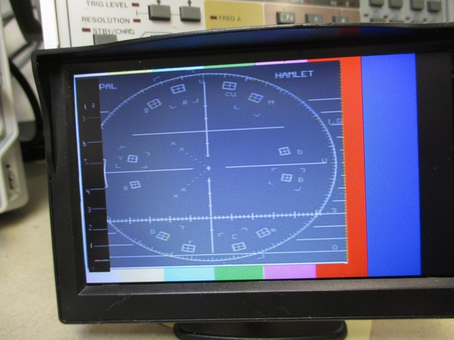

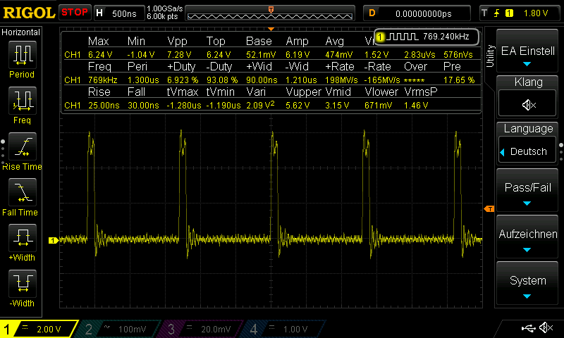

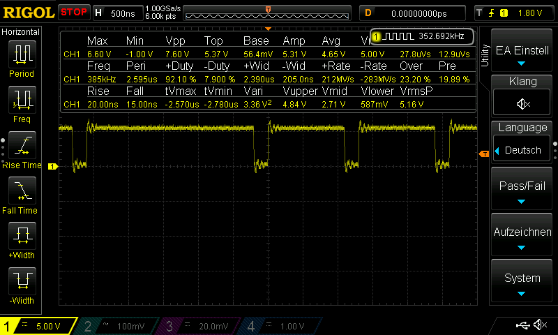

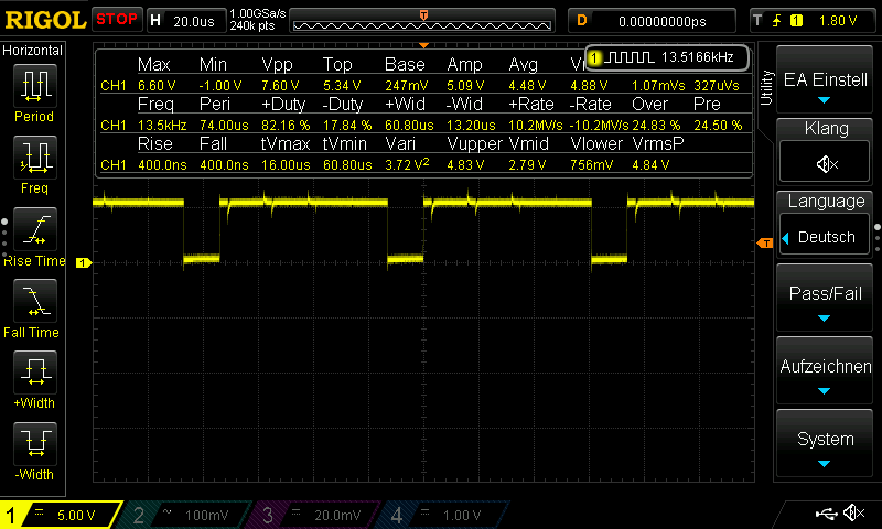

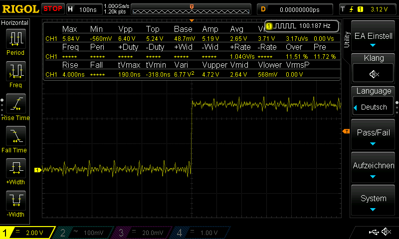

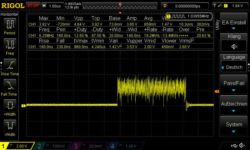

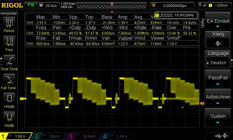

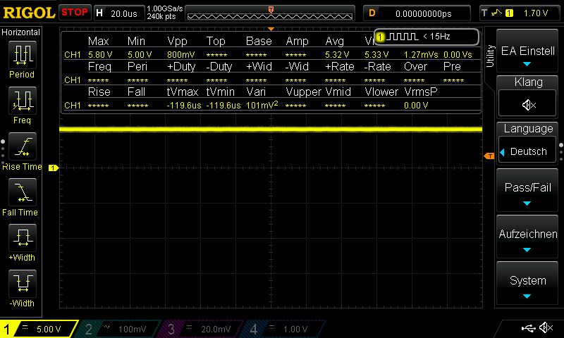

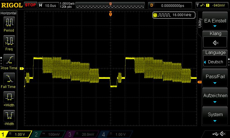

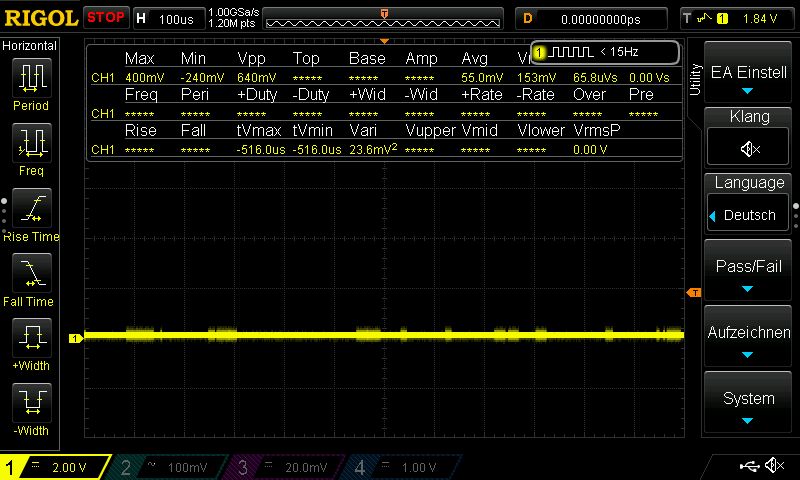

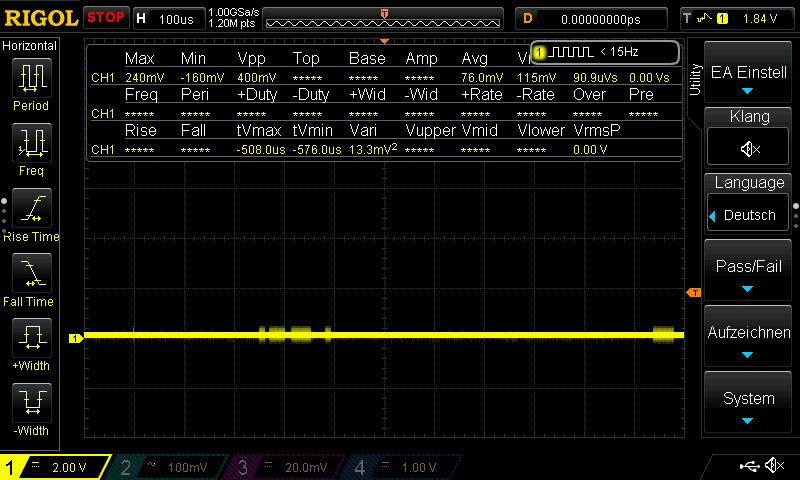

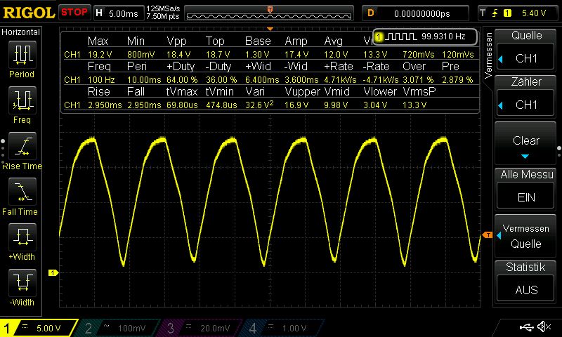

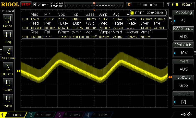

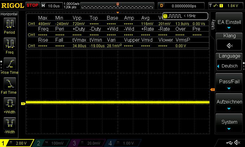

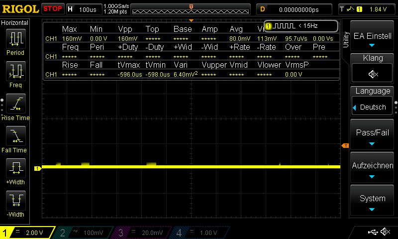

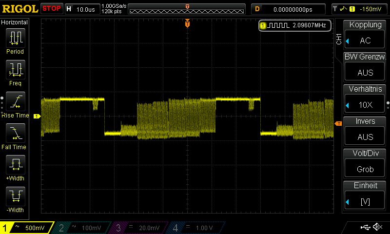

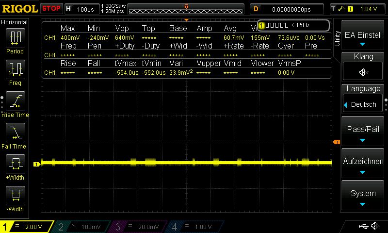

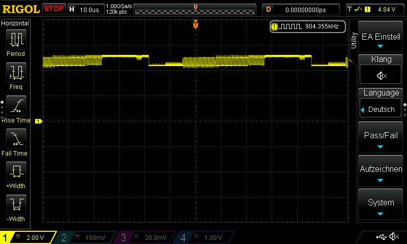

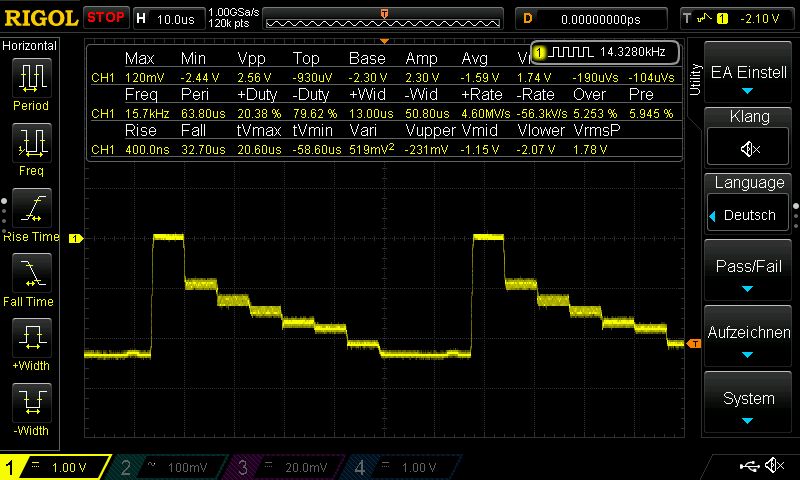

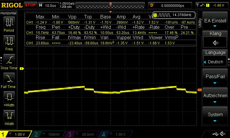

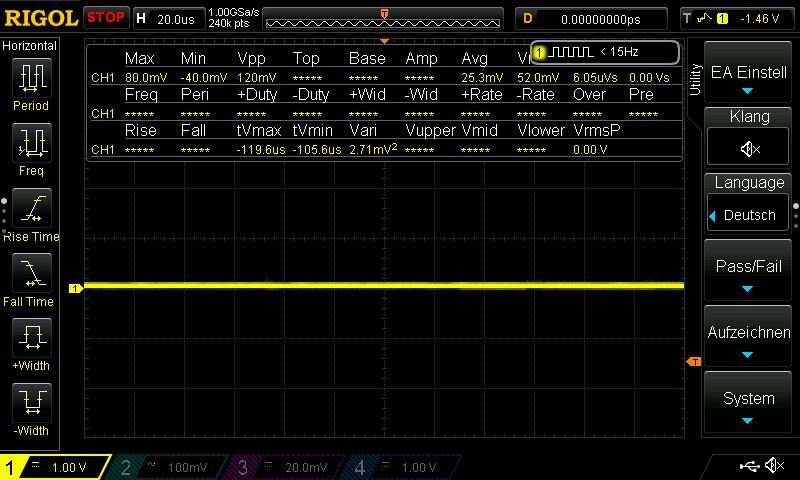

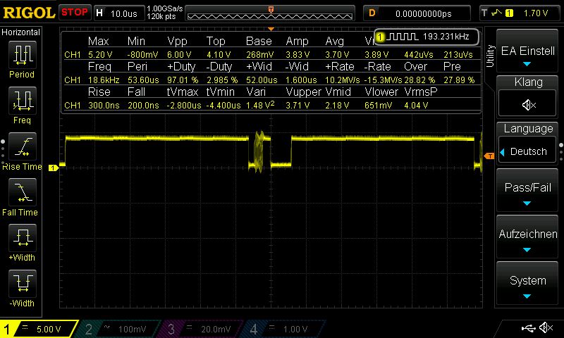

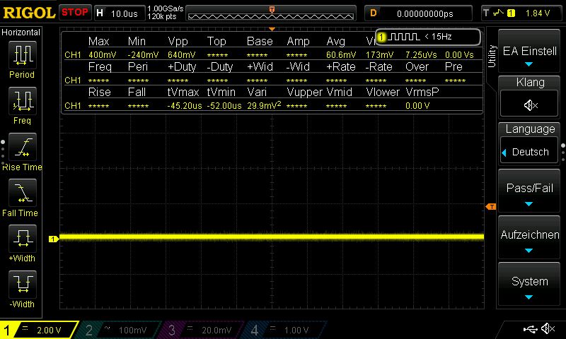

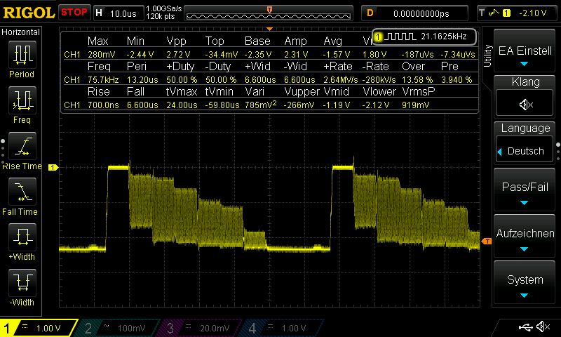

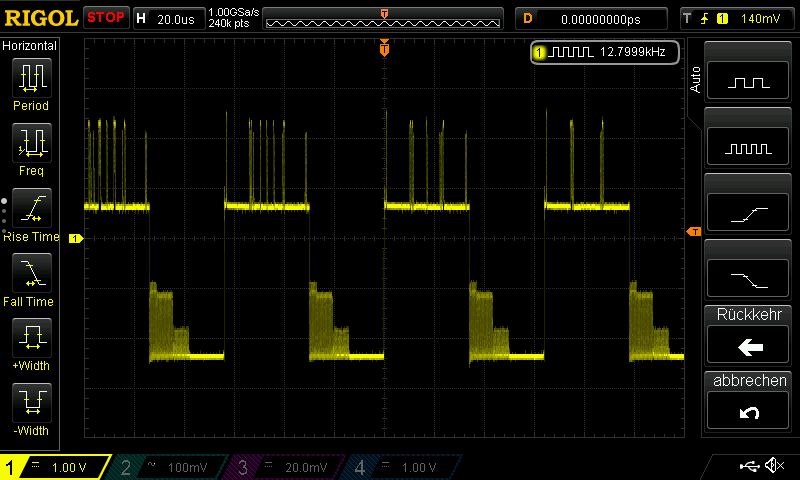

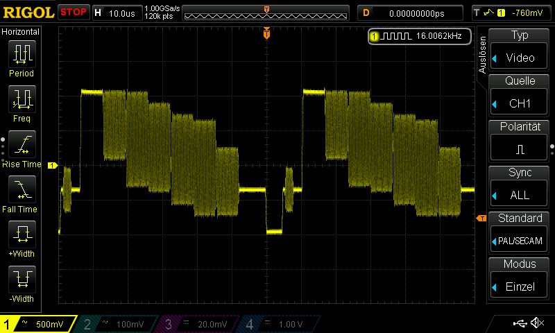

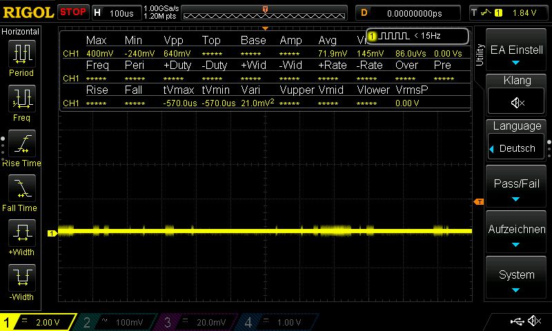

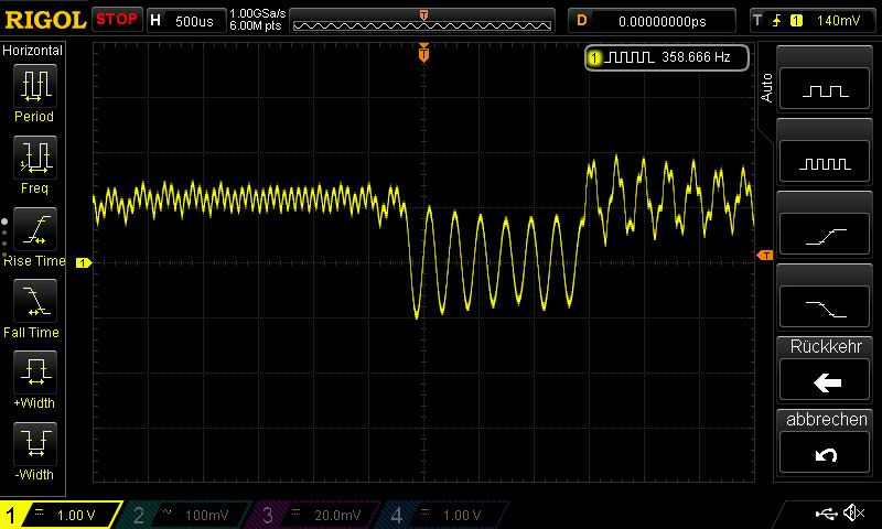

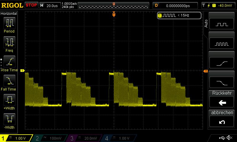

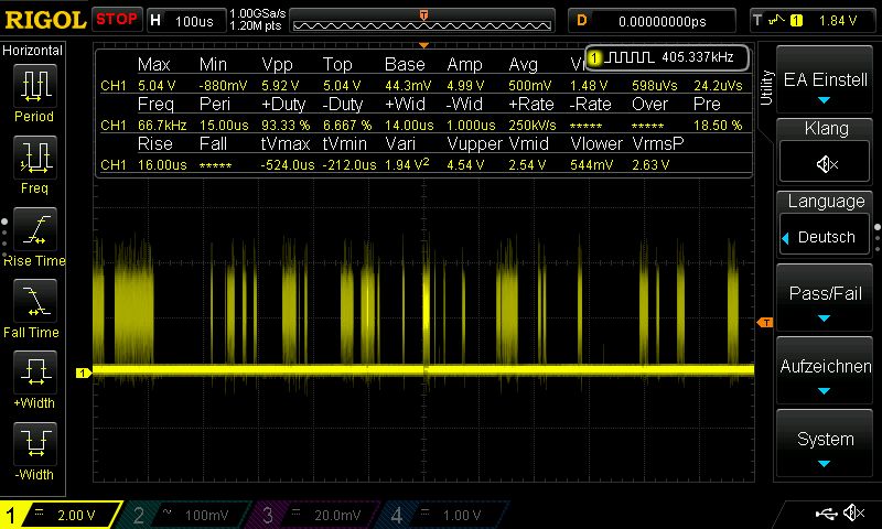

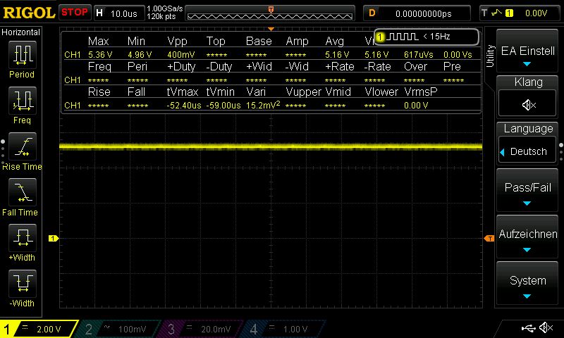

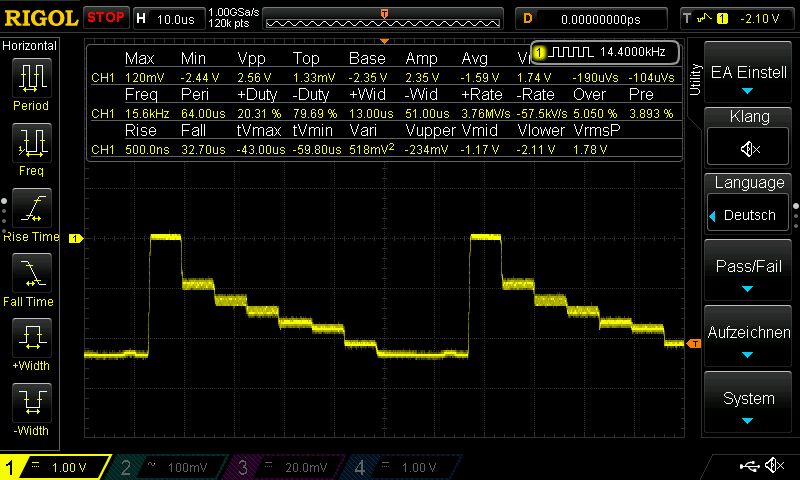

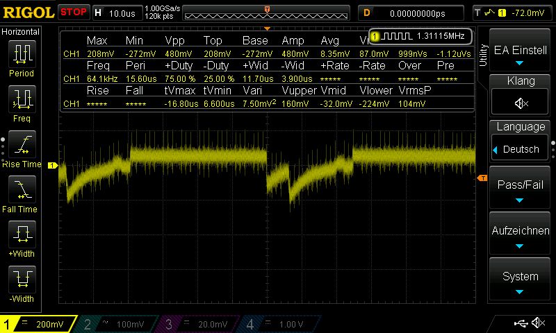

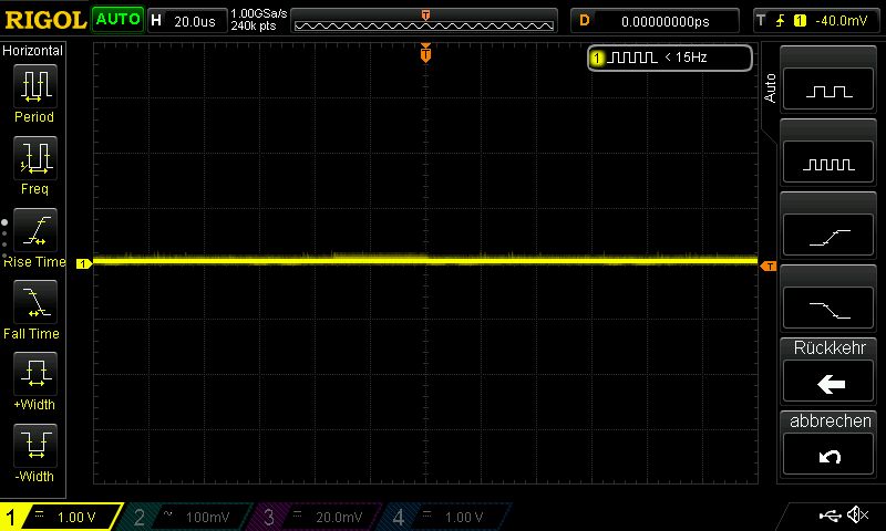

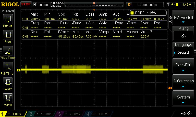

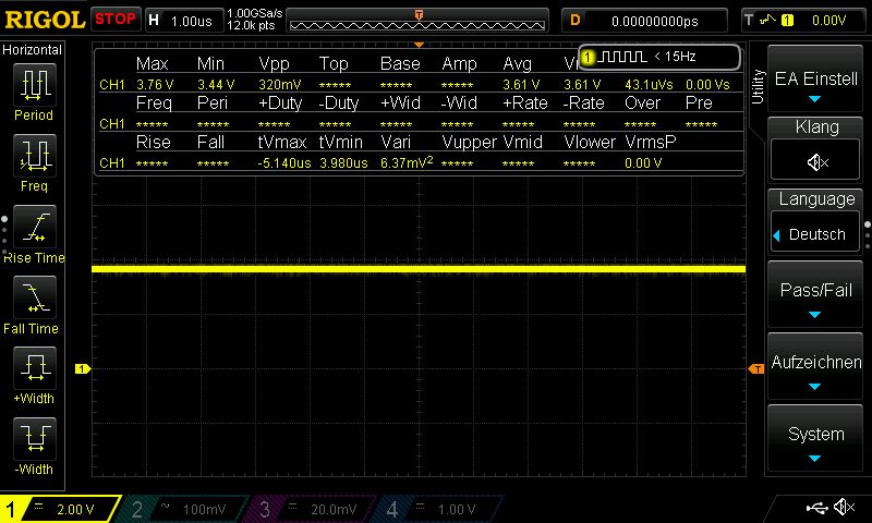

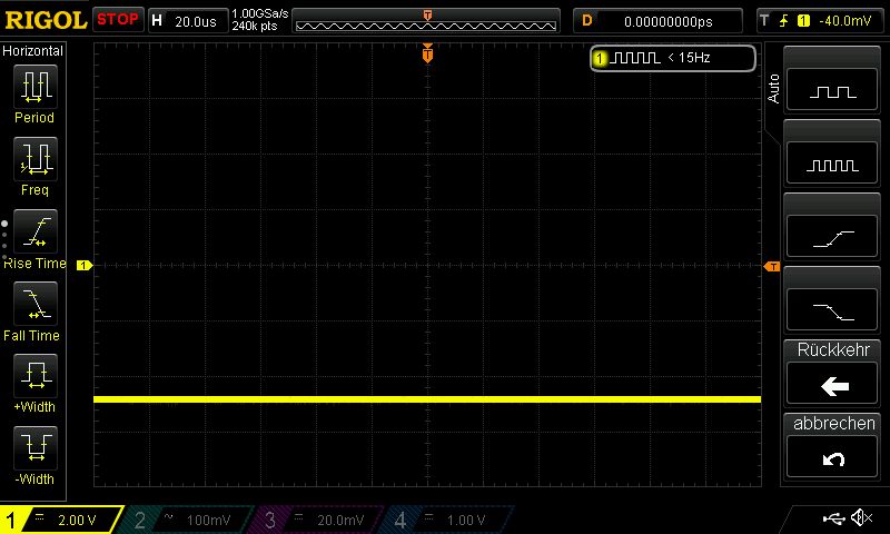

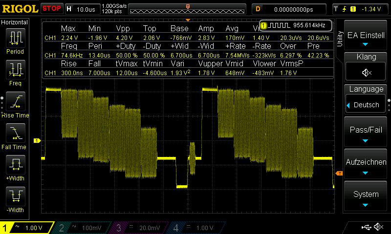

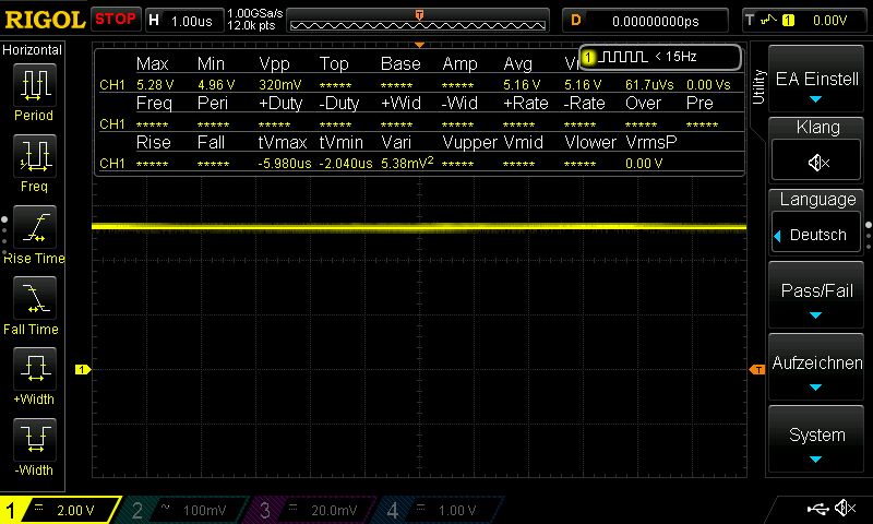

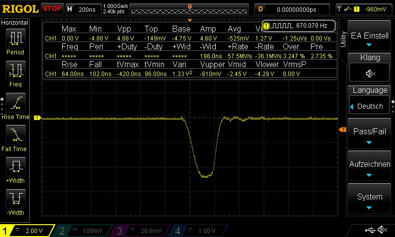

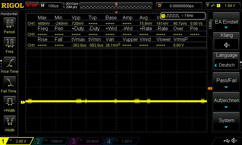

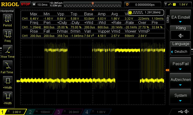

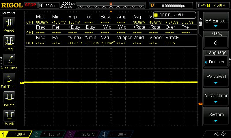

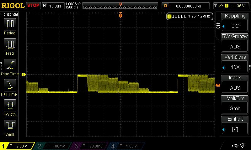

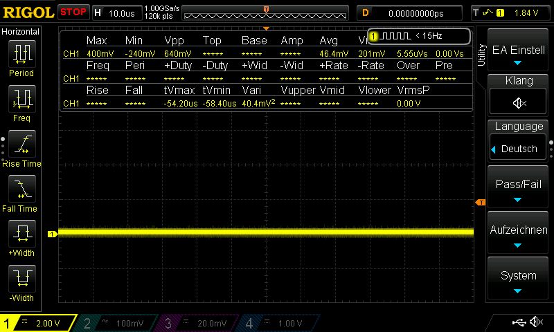

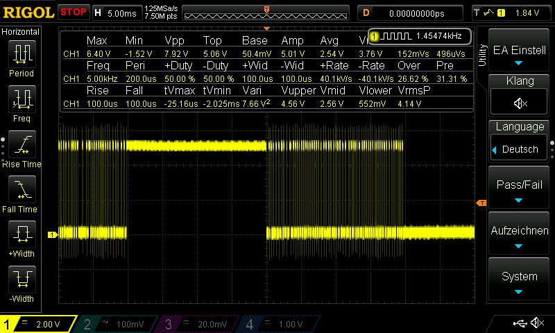

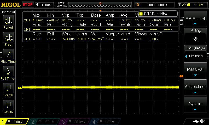

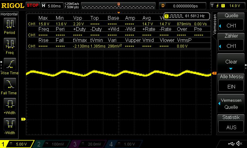

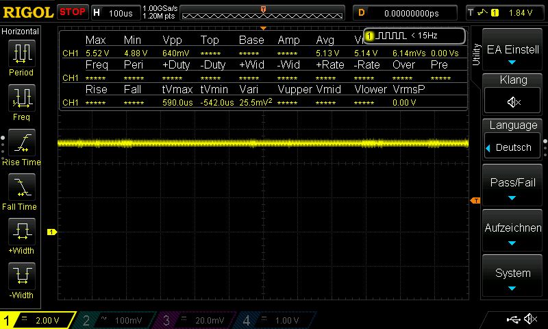

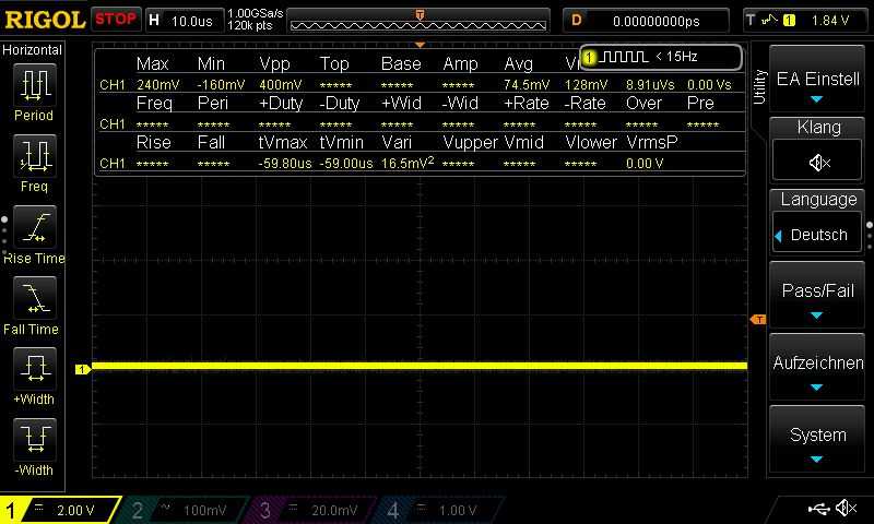

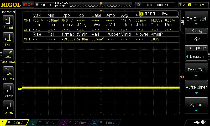

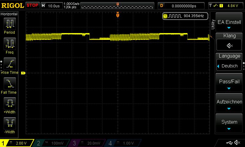

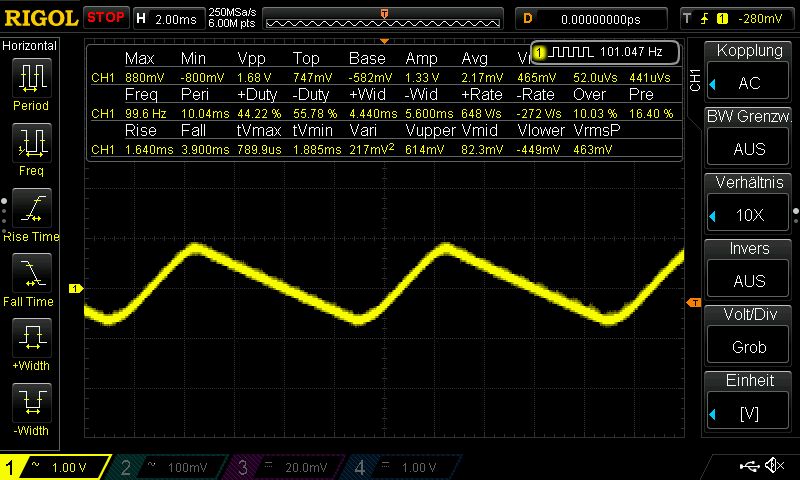

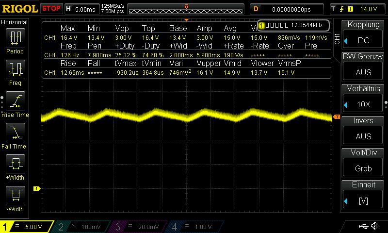

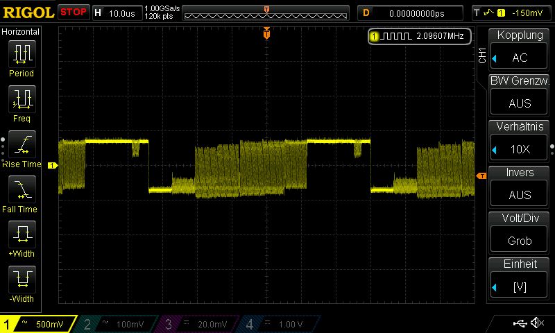

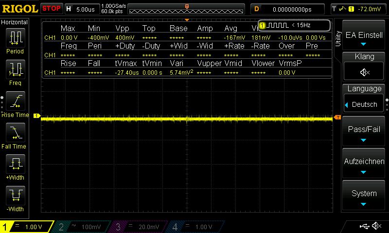

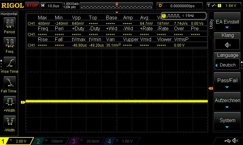

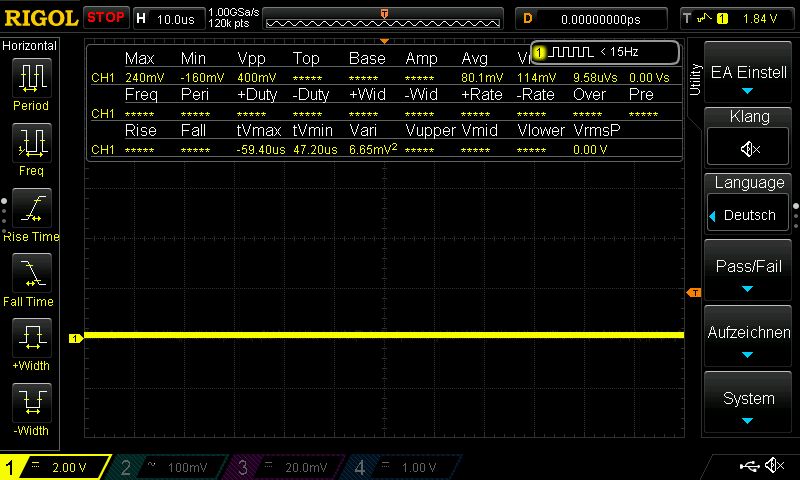

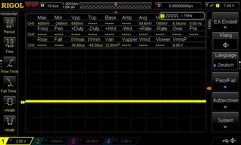

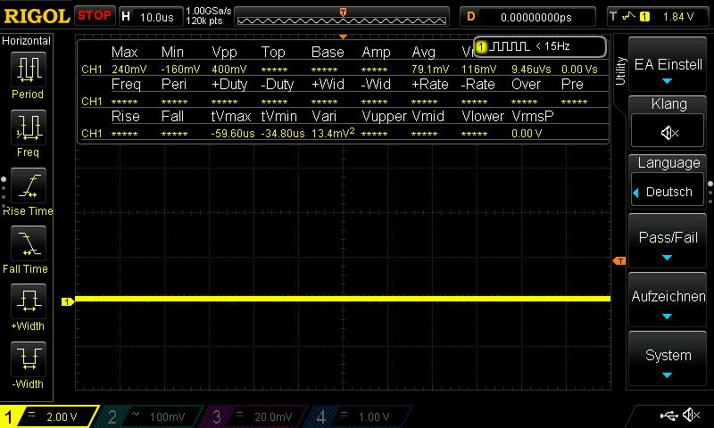

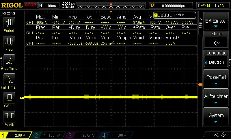

Hier ein paar Beispielmessungen. Dabei geht es nicht darum was die
Signale machen, sondern einfach nur um ihre "Form". Bild #4 und #6 sind
ganz krass finde ich.
Naja, durch den defekten Spannungsregler kann ja schon was kaputt
gegangen sein, denn TTL oder 74HC mag Überspannungen nicht so besonders.
Sauber sieht das nicht wirklich aus, wobei ich voraussetze, das du da
vernünftige Masseverbindung zum DSO hast.
Check doch auch bitte mal die Welligkeit der Versorgungen.

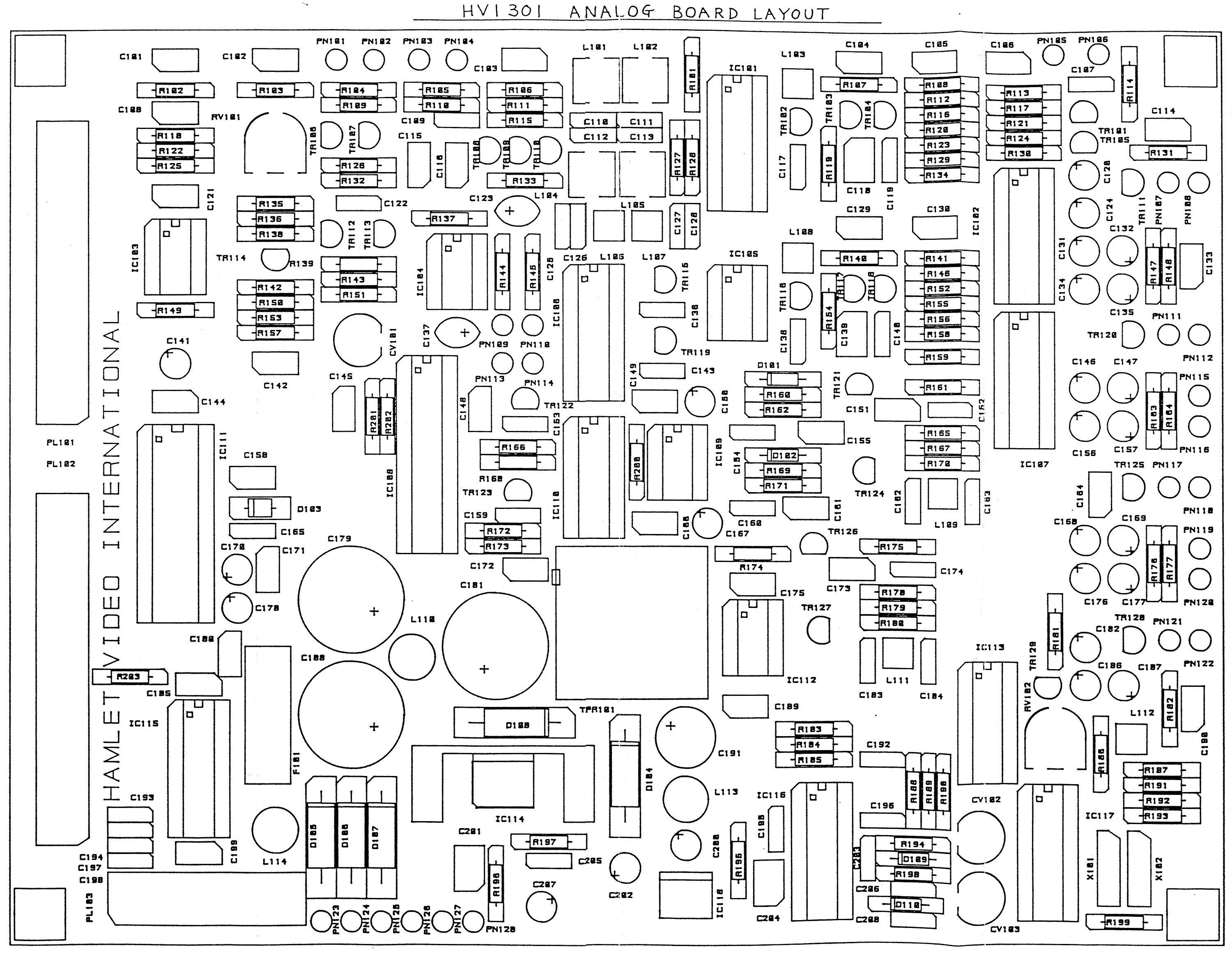

Die Spannungen sind soweit sauber. Das war das erste was ich überprüft
hatte weil ich auch direkt die Kondensatoren in Verdacht hatte.

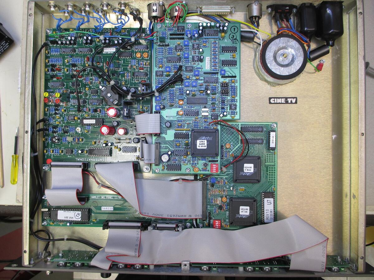

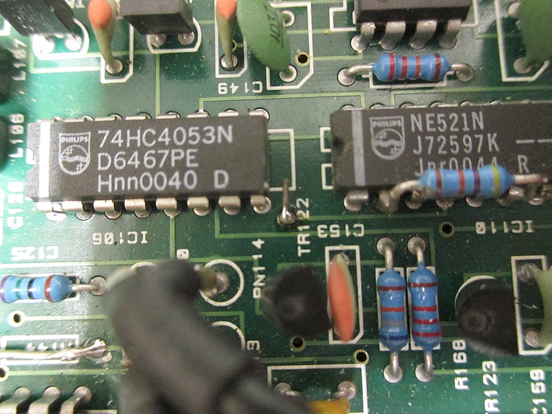

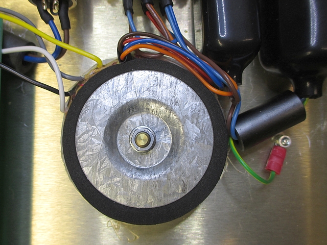

Anbei auch mal ein Bild wie das ganze Teil im geöffneten Zustand
aussieht...

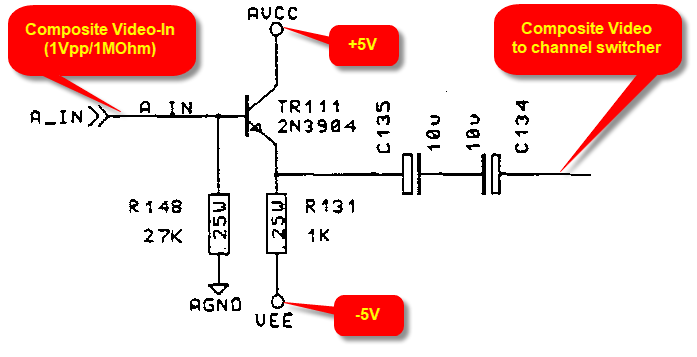

Die Überspannung durch den defekten Regler dürfte nur die Bauteile mit
VEE betreffen. Das sind Opamps und DACs/ADCs. Leider ist das sehr mühsam
das über die Pläne zu ermitteln weil dort einfach nur "VEE" links oder
> VEE betreffen.
Das kann dir niemand garantieren. Wenn ein Chip durchlegiert, kann er
die Spannung auch an irgendwelchen anderen Pins wieder rausschicken.

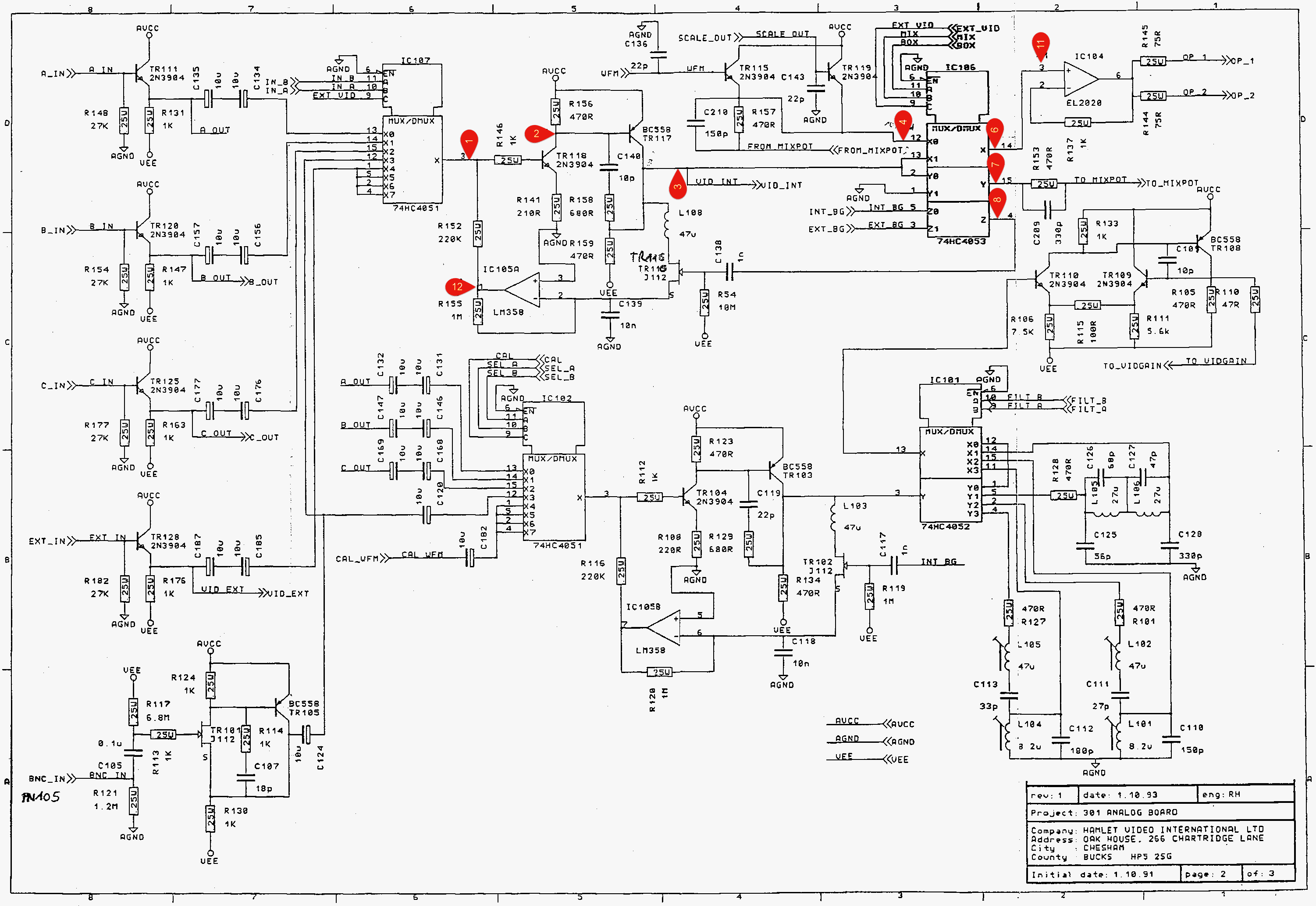

Es wird irgendwie immer mysteriöser. Ich habe nun einfach mal versucht
den Signalpfad vom BNC_IN zu verfolgen um zu sehen wo das Signal
vermatscht wird.
Nach einem Eingangspuffer geht das Signal auf einen Analogschalter
(IC107=4051). Dort kommt es an X2 (Pin 15) noch sauber an. Auch am
Ausgang X (Pin 3) ist es noch sauber. An der Basis vom TR118 (2N3904)
sieht es ebenfalls noch gut aus.
Dann habe ich den OpAmp IC105a untersucht. Laut Plan soll das ein LM358
sein, auf der Platine ist jedoch ein TL082 aufgelötet und zwar original,
also nicht ausgetauscht.
Was mich aber noch mehr irritierte war, das ich erwartet hatte das
solche Bausteine wie Opamps eben mit der symmtetrischen +-5V Spannung
betrieben werden. Auf Pin 4 fand ich auch in der Tat -5, auf Pin 8
jedoch +14V !! und zwar richtig übel mit Oberwellen. Nachdem ich die
Leiterbahnen verfolgt habe musste ich feststellen das Pin 8 vom OpAmp
direkt auf die Spule L110 geht, auf den Anschluß gleich hinter der
Sicherung. Was macht das für einen Sinn????
Ich verstehe auch leider die gesamte Schaltung rund um den OpAmp nicht.
Auf jeden Fall ist das Signal danach, als das was am IC106 (4053) auf Y0
(Pin 2) ankommt Matsche. Hier irgendwo liegt also vermutlich der Hund
begraben.
Bau ihn doch mal aus. Die Schaltung ist mir auch rätselhaft und schwer
mit Sinn zu behaften :-P Wer weiss, was die Herren sich dabei gedacht
haben.
So wie ich das sehe, hat das irgendwas mit dem Hintergrund zu tun
(Int_BG und Ext_BG) und sollte erstmal wurscht sein.
Es spricht sicher nichts dagegen, den OpAmp in Zukunft aus den -5V zu
speisen.
Da weder der TL082 noch der LM358 Videofrequenzen können. wird er sicher
nur irgendwas auf einen Pegel klemmen.

Ganz am ende des oberen Schaltungsblocks kommen ja die Signale
"TO_MIXPOT" und "TO_VIDGAIN" raus. Ebenso OP_1+OP_2, aber auch
"VID_INT".
Der untere Teil sieht mir eher nach schaltbaren Y/C Filtern aus. Ich
muss auch mal die anderen Pläne sauber digitalisieren, dann wird es
vielleicht klarer. Im nächsten Blatt gehen die Videosignale dann über
div. OpAmps zu einem AD-Wandler.

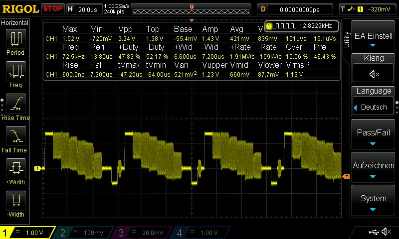

Hier mal ein paar gemessene Signale.
(1) ist ja noch ganz ok und gut erkennbar (Color-Bar). Aber bei (2) hört
der Spaß schon auf, obwohl der vom Transistor das Signal doch erstmal
nur verstärken sollte. Und bei (3) sieht es schon total gecliped aus.
An TR118 stimmen die DC Verhältnisse nicht. An der Basis muss mehr Plus
sein, um den Kollektor runterzubringen.

> Sind denn C179 und C181 noch gut? Ist das tatsaechlich nur 'ne
Ja, habe ich ausgelötet und nachgemessen. Haben beide noch ihre
Kapazität, sehen auch optisch einwandfrei aus. Der Verkäufer sagte mir
das das Gerät kaum in Betrieb war weil für einen mobilen Einsatzwagen
geplant, aber nicht zum Einsatz kam.

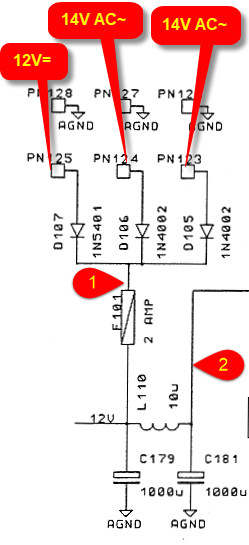

> Einweggleichrichtung an der Stelle?
Hier ist es so wie auf den Fotos gezeigt. Ein kleiner Ringkerntrafo
speist mit zwei Sekundärwindungen mit je ca. 14V~ AC an PN123 und PN124
die Dioden D105 und D106.
Die Diode D107 ist über PN125 an einem externen 12V= DC Eingang
verbunden der alternativ zum Trafo genutzt werden könnte
(Studio-Stromversorgung).
Durch die zwei Windungen und zwei Dioden ergibt sich, mit gezogener
Sicherung F101 das Oszi-Bild auf "mp1_ohne_f101.tiff", also
"Brückengleichrichterqualität".
Mit gesteckter F101 glätter der Kondensator C179 das ganze unter
Normallast auf eine Restwelligkeit von ca. 2V ("mp1_mit_f101.tiff" und
"mp1_mit_f101_restwelligkeit.tiff").
Dann geht es noch über die Induktivität L110 (10µH) die vermutlich
irgendwelche Störeinstrahlungen der Netzspannung fernhalten soll und
einen weiteren Glättkondensator (C181) auf den Eingang des
Spannungsreglers L4960. Hier an MP2 gemessen ergibt sich eine
Restwelligkeit von ca. 2,5V ("mp2.tiff" und "mp2_restwelligkeit").
Das ist sieht eigentlich alles plausibel aus für mich. Einzig
ungewöhnlich ist der mit "12V" beschriebene Abgang rechts. Dieser führt
nämlich zu einem der Opamps (IC105a/b), was ich mir so überhaupt nicht
erklären kann. Alle Opamps im Gerät werden mit +-5V betrieben, nur
dieser eine direkte Videoeingangs-Opamp wird mit +12V und -5V betrieben.
Die Basis wird ja vom Pin 3 des 4051 (IC107) über den 1k Vorwiderstand
(R146) angesteuert. Durch die Auskopplung des DC-Anteils durch C124
liegt ja am Eingang Pin 12 des IC107 sowas wie eine Wechselspannung an,
das zeigt ja auch sehr schön die Messung dort ("mp1.tiff").
Laut Datenblatt kann der 74HC4051 auch mit einfacher +5V
Betriebsspannung Signale mit bis zu +-5V durchleiten. Von daher passt da
noch alles.
An MP2 ist im Messbild ("mp2.tiff") und der durch AC vergrößerten
Darstellung des Signals gut zu erkennen wie das eigentliche Signal
natürlich invertiert aber auch gecliped wird.
Den Transistor habe ich jedoch bereits ausgelötet und geprüft, der ist
in Ordnung, laut Komponententester.
Die Aufgabe dieses Transistors ist es doch das Signal auf einen
grundsätzlich positiven Spannungelevel zu heben und zu puffern
(Emitterfolger), richtig?
Aber welche Aufgabe hat der TR117 (PNP) mit den an Basis angeklemmten
negativen Betriebsspannung VEE (-5V) über den 10pF Kondensator und
Spannungsteiler R158+R159?
Nö, das ist doch kein Emitterfolger. Das ist eine invertierende
Emitterschaltung mit einer Verstärkung, die ich bei knapp über 2
einstufen würde (R156:R141). Dann kommt TR117, der das ganze wieder
umdreht und nochmal verstärkt. Weil dieser NPN/PNP Verstärker
DC-gekoppelt ist, muss der Pegel an der Basis von TR118 passen, sonst
läuft das alles in die Begrenzung.
Wie gesagt, bau den OpAmp mal aus und speise an seinem Ausgang Pin 1 DC
aus dem Labornetzteil ein. Zwischen 1V bis 3 Volt sollten etwa passen.
Ja, wir sind auf der richtigen Spur! Ich habe den OpAmp mal entfernt und
einfach mal ein 10k Poti zwischen +12V und -5V geklemmt und den
Schleifer auf Pin 1 vom OpAmp. Bei einer Schleiferspannung von 5V - 5,5V
erhalte ich zeitweise ein Bild! Dieses wandert von links nach rechts,
Bild geht und kommt dann wieder.
Also liegt das Problem schon sehr klar in dieser Eingangsstufe. Erst
durch einstellen des Potis konnte ich die Basis-Grundspannung so
justieren das der Transistorverstärker ordentlich im Arbeitspunkt ist
und nichts abschneidet.

Hier mal die Analog-Pläne, vollständig digitalisiert.
von Dergute W. (derguteweka)
Moin,
Diese komische NPN/PNP Stufe mit OpAmp in der Arbeitspunkterzeugung
gibts ja 2x auf dem Board; da kannste ja mal gucken, wo da die
Unterschiede zu messen sind...
Gruss
WK
V-Sync spielt also schon, H-Sync scheint zu schwach zu sein.
Oszillografiere doch mal den Videoausgang des Hamlet.

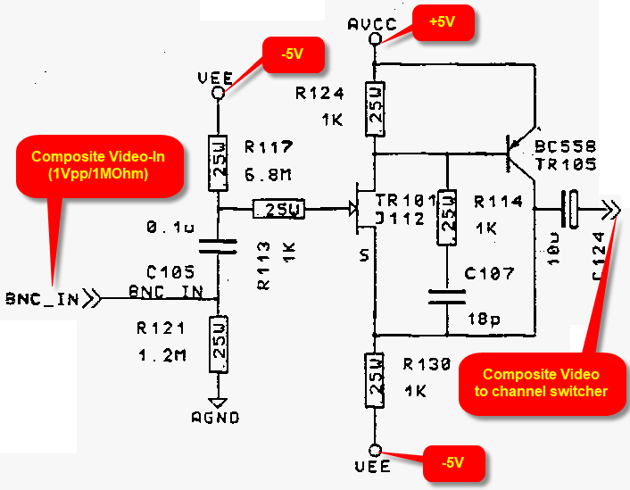

Helft mir doch bitte mal diese Eingangsschaltungen zu verstehen.
Wenn ich mit die "BNC" Schaltung ansehe wird das Videosignal erstmal mit
1,2MOhm auf Masse gezogen (soweit klar). Auf der anderen Seite geht es
über einen 100nF und 6,8 MOhm auf -5V und steuert über den 1K R113 das
Gate vom Mosfet an.
Wirken hier C105 und R117 schon wie ein Tiefpassfilter? Und was bewirkt
die negative Spannung? Warum nicht +5V und warum ein Mosfet anstelle
einem NPN?
Hinter dem Drain des Mosfet kommt dann nochmal eine RC Kombi von R114
und C107 (wieder ein Tiefpass?) und durch C124 wird der DC-Anteil wieder
ausgekoppelt.
Wozu die ganze Schaltung? Eine Verstärkung und Impedanzwandlung, vermute
ich.
Und nun kommen die anderen Eingänge, hier am Beispiel von "A_IN". Da
geht das Signal direkt auf die Basis vom Transistor! Wow, ganz ohne
Vorwiderstand, nur mit Pulldown (27k R148) auf GND. Ist das nicht etwas
heikel? Keine Strombegrenzung bei der Basis, keine
Arbeitspunkteinstellung?
Sagen wir mal der TR111 verstärkt einfach schön und an seinem Emitter
liegt dann das 1Vpp Eingangssignal als ein maximal 10Vpp Signal an. Das
geht dann über diese gegenpolig geschalteten Kondensatoren. Sowas habe
ich noch nie gesehen, was bewirkt diese Schaltweise? Ist das aufgrund
des Wechselspannungssignals notwendig?
Ja, mache ich gleich mal. Ich denke dieser ganze Vorbau mit dem OpAmp im
oberen Bereich dient dazu den Arbeitspunkt einzustellen und optimal ans
Eingangssignal anzupassen. Also so ne Art AGC, kann das sein?
Die Beschaltung vom OpAmp IC105A ist doch im Grunde eine
Verstärker-Grundschaltung und könnte dazu dienen das relativ schwache
Eingangssignal vom Source des Mosfet kommend zum treiben der Basis von
TR118 zu verstärken?
So wie ich es mit meinem Poti simuliert habe, müsste aus dem OpAmp dann
ebenfalls eine Spannung um die 5V kommen. Leider fehlt mit für die
klassische Berechnung der Vorwiderstand von "-" (Pin 2). Dieser ergibt
sich vielleicht aus der Impedanz der Schaltung davor?
Moin,
Ich vermute eher so eine Art Klemmschaltung. Das INT_BG Signal waere da
mal aufschlussreich. Wenn das irgendein H-Sync oder sowas waere, dann
koennte der FET + 10n + OpAmp eine Sample&Holdstufe sein.
Wohl eher ein Hochpass mit sehr niedriger Grenzfrequenz.
> Und was bewirkt die negative Spannung?
Vermutlich den richtigen Arbeitspunkt.
> Warum nicht +5V und warum ein Mosfet anstelle einem NPN?
Tja - keine Ahnung. Erlaubt ist was gefaellt :-)
R114 und C107 koennten die Verstaerkung bei hohen Frequenzen etwas
daempfen. Oder vielleicht auch Phasengang korrigieren. Keine Ahnung, wie
"gutmuetig" so eine Verstaerkerschaltung ist.
Olli Z. schrieb:
> Wow, ganz ohne
Nee, kann man schon so machen. Arbeitspunkt wird durch R148 eingestellt.
Am Emitter wuerd' ich dann halt -0.7V erwarten.
Gruss
WK
Wenn R117 einen geringeren Widerstand hätte, wäre das ein Hochpass. Aber
der hat ja 6,8M und ist für das Signal praktisch unsichtbar. Die ganze
Schaltung besteht aus einem JFET und dem NPN in Emitterschaltung und hat
nur knapp über 1 als Verstärkung. Es ist also nur ein Impedanzwandler.
Sowas habe ich auch schon als Eingangsverstärker in meinem Bassamp
verbaut, aber dabei den Sourcewiderstand verringert, um die Verstärkung
anzuheben. Hier ist das 1k:1k und deswegen so gut wie ohne
Spannungsverstärkung.
Dergute W. schrieb:
> Keine Ahnung, wie
Sehr gutmütig.
Olli Z. schrieb:
> Da
Das ist ein Emitterfolger, der nur Stromverstärkung hat. TR111 verstärkt
also nix und ist mit der Basis auf GND geklemmt. Viele von uns würden da
noch 75 Ohm in die Leitung zur Basis legen, aber nur, wenn das direkt
nach aussen geht.
Jepp.
>> nicht. Die ursprüngliche Überspannung kann die 74HC Serie durchaus
>> zerstören.
Ich habe jetzt auf Verdacht hin mal IC106 und IC102 (74HC4051)
ausgetauscht, das ändert nichts, die Bausteine waren also ok.

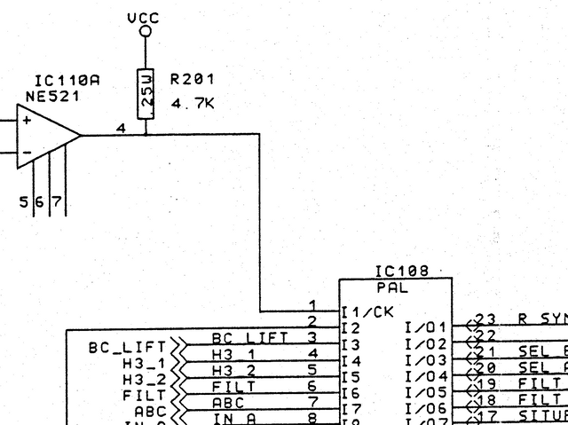

Sowohl INT_BG als auch EXT_BG waren bei meinen Messungen immer 0V (GND).
Was könnte "BG" denn bedeuten? Background wohl eher nicht?
Erzeugt wird es vom IC108 (PAL Array) aus einem Signal namens "R_SYNC",
könntest also schon richtig liegen mit Deiner These. Die gesamte
Schaltung befindet sich auf Plan 3/3.
Etwas merkwürdig ist die Ansteuerung des IC107. Hier hätte ich erwartet
das über das Binärwort an A, B, C einer der Eingänge X0, X1, X2, X3, X4
zum Ausgang X durchgeschaltet wird und das der Schaltzustand der Anzeige
auf der Front entspricht (Eingang "A"-"C", "EXT_VIDEO" oder "BNC_IN").
Tut es aber nur bedingt. Zwar habe ich am Ausgang immer das richtige
Signal passend zum Schaltzustand, die Selektionspins sind aber meist nur
GND. In Stellung "A" hat Pin 10 eine merkwürdige Triggerung die
eigentlich garnicht zum Ausgangssignal passt (siehe Oszis).
Das ist ein Chroma Signal und hat da nichts zu suchen. Entweder hat der
Mux einen internen Schluss oder das Chroma liegt auf seinem
Kontrollsignal. Wenn der schon gesockelt ist, ziehe ihn mal und mess
dann, ob das Chroma immer noch auf Pin 10 liegt.
Evtl. um "Brummen" fern zu halten?
Ich mess die Strecke mal aus.
> nach aussen geht.
Ja, kommt direkt von der Eingangs-Buchse auf der Rückseite. Daher war
ich ja so baff :-)
Moin,
Schlecht.
Das hab' ich mich auch schon gefragt. Vielleicht Burstgate. Also ein
Signal, was nur definierte Zeit nach dem H-Sync,also nur zu der Zeit, wo
der Burst auf der hinteren Schwarzschulter ist, aktiv ist.
Jep, hab' mal reingeschaut. Die 2 Schaltungen aus IC112,109,110 sehen
mir auch aus wie Syncabtrennstufen oder sowas.
Da vermut' ich jetzt mal aus der Ferne, dass die Schaltung, wo du
urspruenglich die Probleme mit dem Videosignal detektiert hast, garnix
hat. Sondern nur nicht richtig funktioniert, weil das XXX_BG Signal
nicht da ist.
Wie siehts denn an dem PAL (Array, nicht Farbnorm) aus? Zappelt da was
an den Eingaengen, zappelt was an den Ausgaengen?
Neee, viel tiefere Grenzfrequenz. Haste dir noch nie ein Videosignal
angehoert? Das ist "Brummen" (mit'm bisschen Pfeifen, wenn man jung ist
:-)). Da darf man kein Brummen rausfiltern.
Gruss
WK
PS: Hat jemand gesehen, von wo H3_1 und H3_2 herkommen? So auf die
Schnelle hab ich die nicht gefunden.

Der Hamlet scheint einen Eingang für externe Referenz zu haben, neben
den drei Eingängen für A,B und C Messinputs. Das wird wohl BB sein.
Zusätzlich gibt es anscheinend einen Front BNC, der auch mit einer
Eingangimpedanz von 1 MOhm beschrieben wird - das erklärt den JFET im
Eingang.

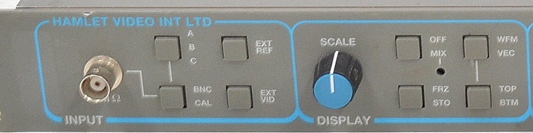

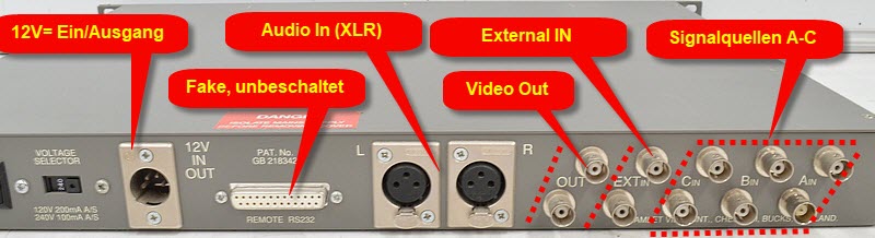

Ja, hat er, "EXT_IN" auf der Rückseite.
Auf der Front gibt es dazu passend "EXT REF" und "EXT VID" womit man
wohl einmal bekundet ob das Signal am EXT_IN ein weiteres, zusätzliches
Video-Signal ist, oder eben nur eine Taktreferenz (Genlock).
Mit mit "OFF MIX" Button kann man dann einstellen was am Ausgang
anliegt.
OFF = Nur das eingehende Videosignal, keine Vector/WFM Anzeige.
MIX = Vector/WFM Anzeige auf dem Videosignal gemischt
Der "SCALE" Regler scheint mir eher die Intensität des Vector/WFM zu
bestimmen als seine Dimensionen.
> Burstgate als Erklärung für 'BG' scheint sinnvoll zu sein.
Klingt wirklich plausibel. Es gibt
> Ausserdem gibt es anscheinend mehrere Versionen, mit und ohne XLR
> Anschlüsse auf der Rückseite.
Die sind für die Audio-Signaldarstellung. Dazu hat mein Gerät noch ein
Extra Board drin. Brauche ich aber nicht.
Hier mal das IC108 (PAL Array) mit allen Pins ausgemessen. Aufgrund
seiner Natur dürfte es ins PAL und aus dem PAL heraus nur Digitalsignale
geben, richtig? Kann man das eigentlich auslesen? Im Datenblatt steht
EPROM und es klebt auch ein Aufkleber drauf. Und ob solche alten Chips
schon einen Leseschutz hatten?
Interessant sind wohl erstmal die Ausgänge Pin 16-23.
Pin 16 soll ein W_SYNC sein (W steht vermutlich für WRITE = Ausgehendes
Signal) und 23 ein R_SYNC (READ = Eingehendes Signal).
23 ist irgendwie garnichts, da schwingt nur was über aber ein Logikpegel
ist das nicht. Und 16 sieht auch irgendwie merkwürdig aus. Der Rest ist
eher "schweigen im Walde". Diese Ausgänge gehen aber zum Teil direkt auf
die Eingangs-Muxer/Demuxer. Die Eingänge vom PAL kommen wiederrum vom
Logikboard und den Tasten.
Evtl. ist das PAL hin? Oder hat seine Programmierung verloren?
Hier mal kurz die Erklärungen der Buttons auf der Front:
* ABC = Select input A, B or C
* BNC CAL = Select the front panel BNC or internal calibrator
* INTERNAL PG = If no input is fed to the unit, an internal pulse
generator maintains a locked monitor display
* EXT REF = Controls whether internal or external reference is used for
the waveform monitor and vectorscope. Holding the button down for 2
seconds enters a toggling mode for ease of timing adjustment. Press
again to cancel.
* EXT-VID = Allows any input waveforms to be keyed into the external
video signal, useful where the input signal is not a composite one.
* SCALE = Controls the brightness of the internal electronic graticules.
* OFF MIX = Removes the waveform displays or provides a mix between
picture and waveforms, controlled by the preset under the button.
* FRZ STO = Controls the display persistance, normally standard 20mSec,
STORE is infinite persistance, allowing any intermittant events to be
captured and FRZ freezes the display.
* WFM VEC = Displays full-screen waveform, vectors or both.
* TOP BTM = Displays the smaller displays at top or bottom of screen.
* GAIN = Varies the gain of the waveform monitor from 0.5 to 5x with CAL
position adjustable by the adjacent preset control.
* SHIFT = Vertical shift for the waveform monitor section.
* FLAT LPASS CPASS = Switches the video filtering between flat, low pass
and chroma pass modes.
* BC LIFT = Adds a 350mV step to inputs B and C for use with Y,U,V
inputs.
* TIMEBASE SWITCHES = Control the horiz. sweep rate of the waveform
monitor section giving two field vertical, vertical, vertical magnified
(internally variable), two lines, one line, one line magnified, ABC
parade and Filter parade.
* GAIN = Varies the gain of the vectorscope section from 0.5 to 5 times.
* CAL = Sets the gain of the vectorscope section in unity gain position.
* PHASE = Provides 360 degree rotation of the vector display. 75 100
controls the gain of the vectorscope for 75% and 100% bars.
* PAL SW = Disables the 7.8KHz PAL switch to give a six vector display.

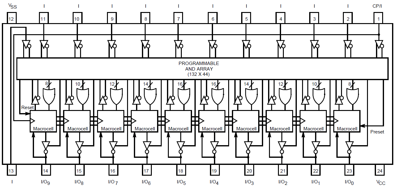

von Soul E. (Gast)
Olli Z. schrieb:
> (...) Kann man das eigentlich auslesen? Im Datenblatt steht
PALs haben eine security fuse. Wenn die gesetzt ist, dann kann man die
Bitmap nicht auslesen.
Kombinatorische PALs (die mit "L" im Namen) bekommt man raus indem man
alle Eingangskombinationen durchspielt und die Ausgangswerte
aufschreibt. Das kann man mit einem EPROMmer machen. Eingänge an die
Adressleitungen, Ausgänge an die Datenleitungen, und dann "auslesen".
PALs mit internen Registern (die mit "R" und "V" im Namen) lassen sich
von außen meist nicht vollständig beobachten. Da braucht es
Insiderwissen um die Funktion zu rekonstruieren.
PALs werden programmiert, indem Leiterbahnen durchgebrannt werden. Das
braucht viel Energie, ist aber auch sehr zuverlässig. So schnell gehen
die Dinger nicht kaputt.
HALs sind PALs mit ROM-Maske. Die sind ähnlich robust.
GALs sind PALs, bei denen die Fuses durch Analogschalter ersetzt wurden.
Die werden wiederum über EPROM-Zellen gesteuert. Diese Technik war
kritisch zu programmieren und sehr empfindlich gegenüber Latchup und
Überspannung. GAL ist ein eingetragenes Warenzeichen, daher heissen die
bei AMD PALCE und bei Microchip ATF.
Moin,
Hm, ja um das PAL rum kommts mir schon etwas ruhig vor. Und die Signale
am Pin 16 gefallen mir auch nicht. Ist aber halt nun mal so.
Ich wuerd' jetzt mal weiterforschen aufm Analogboard3of3, obere Haelfte
des Schaltplans: Diese vermutlichen Syncabtrennstufen, deren Ausgaenge
am Pin1 und 2 vom PAL enden. Und wo ja nix ankommt.
Woher das kommt, dass da nix am PAL-Eingang rauskommt...
Gruss
WK
Soul E. schrieb:
Vielen Dank für die Erklärungen, das hilft in jedem Fall! Trotzdem kann
so ein PAL natürlich auch kaputt gehen...
Ja und ich glaube das eher der obere interessant ist. Der wird von
"VID_INT" gespeist (der andere von "VID_EXT" und ist für das external IN
zuständig).
Nun, was macht diese Schaltung?
Könnte C162+L109+C163 ein LC-Pi-Tiefpassfilter 3. Ordnung sein?
Der NE521 ist ja eine Art A/D Wandler, die Frage ist nur was sollte er
da vom Videosignal rauslassen? Es kann ja eigentlich nur ein sehr
starkes Signal wie Sync-Impulse sein?
Wie du schon vermutest, ist das ein Amplitudensieb für Synchronsignale.
Die Schaltung ist insofern merkwürdig, als das da ein ultralangsamer
Zweig mit dem LM393 und dem LM358 gemacht wird, ich denke aber, das das
für Autolevel ist.
Am Ausgang des NE521 sollten aus VID_INT gewonnene Synchronsignale
stehen. Das Pi Filer am Eingang soll Chromaanteile killen und so das
Jittern minimieren. Am Ausgang des LM358 sollte ein recht konstantes
Level sein, das sich nur langsam einem etwa wechselnden Bildinhaltes
anpasst. Der NE521 gewinnt dann aus dem Autolevelsignal und dem VID_INT
das Synchronsignal.
Auf einen Pullup von 10 MOhm an einem LM393 muss man aber auch erstmal
kommen. Zusammen mit dem 0,1µF ist das ein sehr langsamer Integrator.
Moin,
Der Verdacht ist fast erdrueckend. So Pi  Daumen  LC wird der wohl so
bei 1..2 MHz dichtmachen. Also Chroma->nee, Sync->schon
Vorher ist da ja noch der LM393, der hat iirc einen open-collector
Ausgang, der nur ueber 10MegOhm Richtung pos. Spannung gehen kann. Und
dabei 100nF laden muss. Also eher gemuetlich...
Ich hab' keine Ahnung, wie diese Schaltung jetzt genau funktionieren
soll, aber aufgrund der Position vermute ich stark, dass da eben
Videosignal reingeht, und das einzige, was man sinnvoll aus einem
Videosignal an "digitalen" Daten mit so einer Schaltung rausziehen kann,
scheint mir der Sync zu sein. Und diese komische Schaltung mit Diode am
Eingang des NE521 riecht mir auch stark nach irgendeiner Klemmschaltung.
Also da sollte zumindest mal wenn ein Videosignal anliegt, direkt nach
dem Einschalten sich mal irgendwas am Ausgang (=Eingang des PALs) tun.
Sollte das PAL tatsaechlich hinueber sein, kanns auch sein, dass da nix
dauerhaftes aus der Schaltung rauskommt, wenn das INT_BG Signal fehlt,
um ueber den FET und die Diode den C155 regelmaessig zu entladen.
Aber vielleicht ist ja vorher schon irgendwas hinueber...
Gruss
WK
Edit: uups, war ich mal wieder viel zu langsam beim tippern...
Habe mal etwas an der Schaltung gemessen. Allem voran das Eingangssignal
am BNC-Stecker A_IN zum Vergleich.
Dann VID_INT (noch vor dem R167).
Dann nach R167 (kein großer Aufreger ;-)
Aber dann, nach L109 (vor R170) sieht man sehr schön wie der Tiefpass
den Chroma-Anteil herausfiltert. Übrig bleibt nur die Luma (Grautreppe).
An der Basis von TR124 sieht es noch genauso aus.
Sehr gut sieht es an IC112A Pin 4 aus. Das könnte durchaus ein Sync
sein.
Und jetzt kommt das komische. Laut Schaltplan geht dieses Signal direkt
zu Pin 1 vom PAL IC108. Dort kommt aber nur ein glatter Pegel an!
Ich habe die Leiterbahn verfolgt, da ist nichts mehr dazwischen. Die
Wegstrecke sind ca. 15-20mm mit einer Durchkontaktierung. Wenn ich vom
Pin 4 IC112A an Pin 1 von IC108 messe habe ich einen Widerstand von ca.
60 kOhm!
Ich habe die Strecke mal provisorisch mit einem angelöteten Draht
überbrückt, aber auch das ändert nichts. Wie kann das sein?
Moin,
angeloeteter Draht auch kaputt? :-)
Unterschiede zwischen Realitaet und Schaltplan?
Mir kommts am TR124 schon komisch vor: Der Collector sollte doch
bombenfest auf -5V festgenagelt sein und nicht so lasch bei fast nur 0V
vor sich hin oxidieren.
Waren die -5V nicht auch defekt?
Und dann ist der Pegel des Videosignals am Emitter TR124 auch ploetzlich
viel kleiner, als ich erwartet haette. Wieso ist der ploetzlich nur noch
ein fuenftel so viel wie an der Basis.
Da wuerd' ich mal weiterforschen...
Gruss
WK
TATAAA!!
Tatsächlich war eine Durchkontaktierung molo, die von dem Ausgang des
OpAmp NE521 zum Pin 1 des PAL. Die sollte laut Schaltplan direkt
verbunden sein, aber das Signal von Pin 4 des NE521 kam an Pin 1 des PAL
nicht an, Widerstand lag irgendwo im Megaohm Bereich. Durchkontaktierung
mit einem Drahtstück verlötet und siehe da, alles funktioniert wie es
soll.
Mit dem Waveform-Monitor komme ich sofort klar, in FLAT zeigt er eine,
oder zwei Zeilen (wählbar) und X/Y sowie X-Gain/Y-Gain lassen sich
einstellen. In LPASS zeigt er nur Luma und in CPASS nur Chroma. Alles
prima.
Mit dem Vectorscope komme ich noch nicht klar. Ich finde das zeigt
irgendwie garnix an. Vielleicht habe ich die Funktion auch nicht
verstanden oder der Farbbalken allein ist zuwenig um da was zu erkennen?
Naja, jedenfalls bin ich erstmal happy den Fehler gefunden zu haben.
Natürlich schwingt jetzt etwas die Frage mit "Wie kann sowas passieren?"
und "Wo auf der Platine gibt es noch solche Fehler?"
Das Vektorskop sollte gerade beim Farbbalken was anzeigen, bei anderem
Inhalt nur Kraut und Rüben. Beim Farbbalken sollte es recht genau die
Quadrate mit der Farbbezeichnung treffen (R ,G ,B, Cy, M usw.).
Wenn das nicht funktioniert, ist noch was defekt.
In anderen Vektorscopes sieht man auch den Kathodenstrahl, wie er
zwischen den Endpunkten verläuft, das muss hier beim digitalen natürlich
nicht so sein.
Einzig in der Mitte wabert ein Kreis. Evtl. muss ich noch was
einstellen, beim ändern der GAIN kommen mehr oder weniger große Kreise
um den Mittelpunkt herum.
Aber das Vectorscope ist doch eigentlich in Software? Aber, es gibt eine
Platine die Vector heißt, evtl. fehlt hier noch ein Signal. Ich schau es
mir heute nochmal genauer an. Erstmal bin ich froh wieder einen guten
Schritt weiter gekommen zu sein! :-)
Das bedeutet, das an der Videoerzeugung noch keine Farbdifferenzsignale
ankommen. Da kannst du mal an den Gain Reglern messen, wo die bleiben.
Der Farbbalken wird in die Komponenten zerlegt und dann an das
(virtuelle) X und Y der Oszilloskop Nachbildung gelegt.
Nachbildung deswegen, weil das Dings ja immer Raster macht.
Also versacken die R-Y und B-Y Signale irgendwo im Signalweg (und Y
auch).
Moin,
Anhand der bisherigen Ergebnisse wuerd' ich auf eine fehlerhafte
Durchkontaktierung im Chromapfad tippen :-)
Kaputte DKs koennen schon vorkommen; hatte ich auch schon mal bei einer
ganz neuen Platine frisch vom Lieferanden, zum Glueck an einer recht
einfach zu erkennenden Stelle. Da will man garnicht gross drueber
nachdenken, was man da an Zeit verbloedeln koennte, wenn sowas eben
nicht so deutlich auffaellt.
