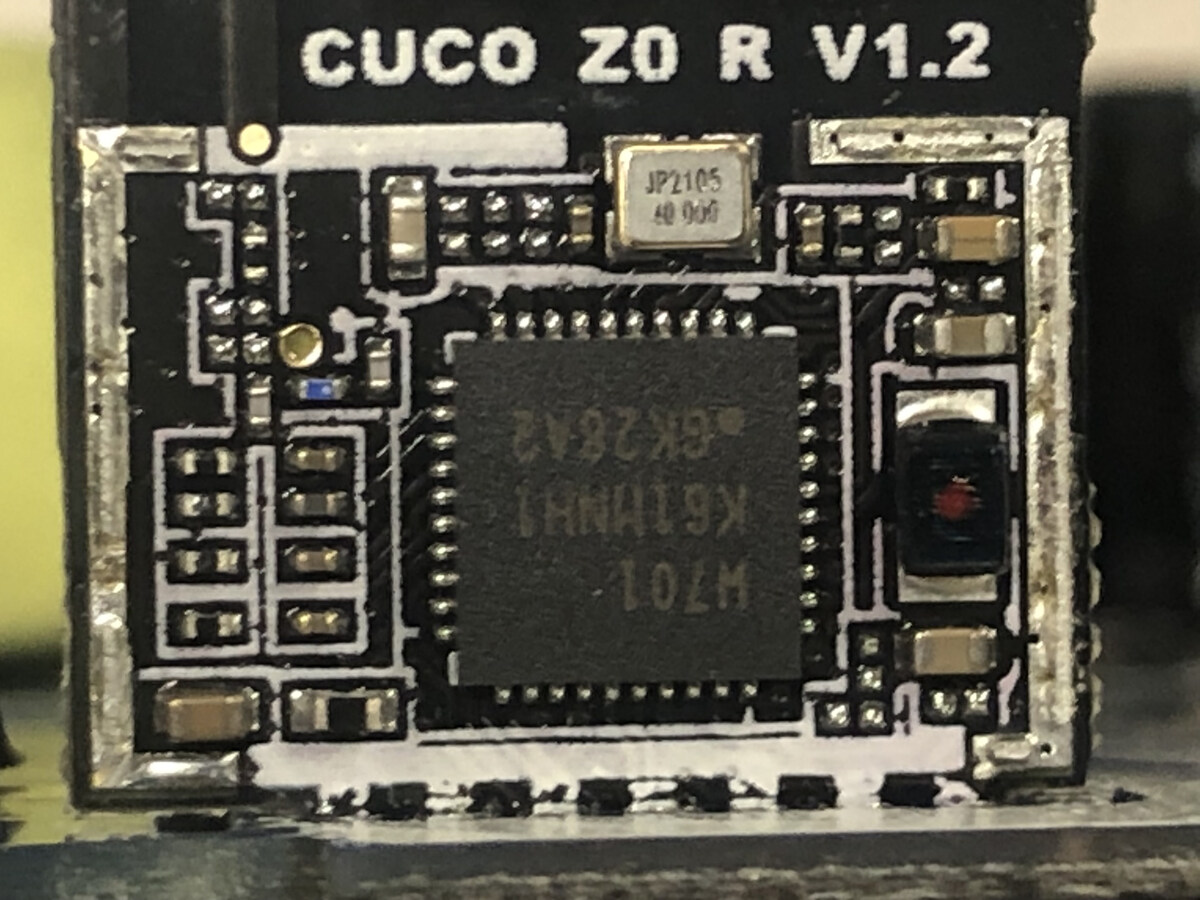

Hallo, Ich habe eine Smart-Steckdose geöffnet und habe einen Chip gefunden, den ich nicht finden wollte :-D. Gesucht hatte ich einen ESP8266.. Naja Auf dem Chip steht: W701 K61MNH1 .GK28A2 Dazu finde ich leider absolut gar nichts. Egal was ich suche. Der Chip hat Lötpunkte an 4 Seiten. Jeweils 10 Stück. Also insgesamt 40 Kontakte. Hat jemand eine Idee, wie ich rausfinde "was das ist"? Ich habe die Hoffnung, dass mir hier jemand mehr dazu sagen kann. DANKE

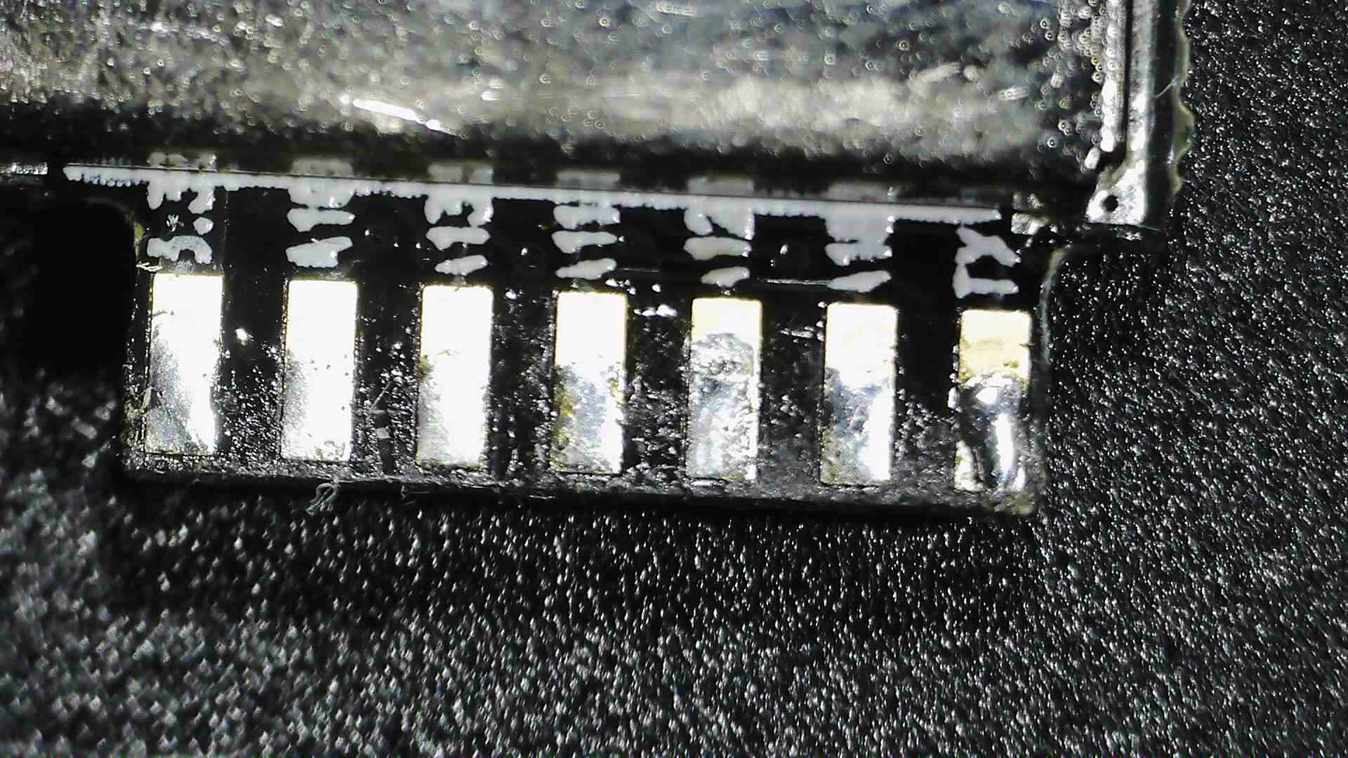

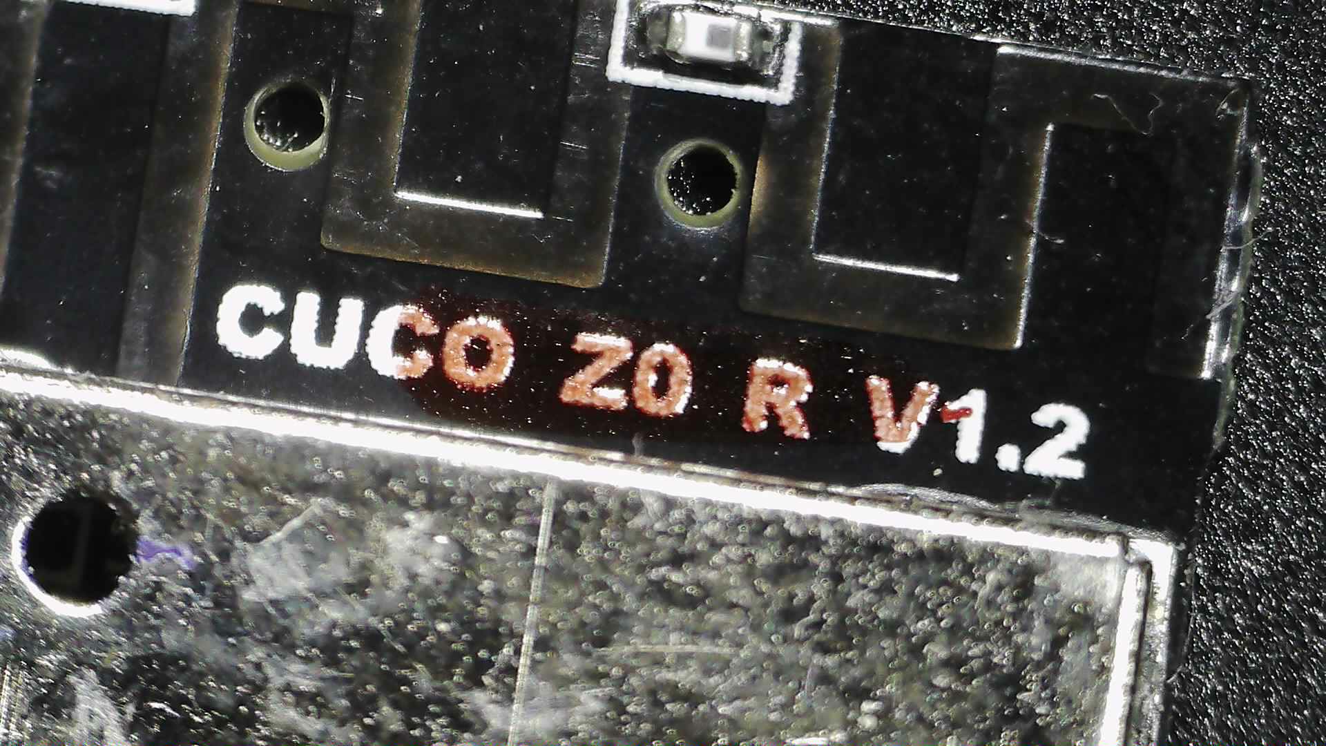

Lothar M. schrieb: > Stephan B. schrieb: >> dass mir hier jemand mehr dazu sagen kann. > Du könntest ein brauchbares Foto von dem Baustein posten. > >> Der Chip > Ist wie groß? Hallo, danke euch für die Antworten. Ja es wäre besser gewesen. Hier einmal ein Foto. Der Chip ist ca. 0.5cm Das komplette Modul was ich als Bild angehängt habe ist ca. 1.5cm

Stephan B. schrieb: > Foto. Leider muss ich passen.
H. H. schrieb: > Stephan B. schrieb: >> Foto. > > Leider muss ich passen. Schade :( Ich habe auch sehr viel gesucht und nichts gefunden. Nur das die Steckdose mit Tuya läuft. Bis V1.1 war es ein ESP8266. Und dann „das hier“.
Jedenfalls nix was du tasmotisieren kannst. Weiterverkaufen, oder das Modul gegen eins mit ESP umbasteln.
Jens M. schrieb: > Jedenfalls nix was du tasmotisieren kannst. > Weiterverkaufen, oder das Modul gegen eins mit ESP umbasteln. Das ist mir klar. Darum geht es aber nicht ;-)
Hallo, könnte es ein W600 Abkömmling sein? Beitrag "W600 - WiFi SoC mit Cortex-M3 für 1.90$?" Da gab es sogar mal ein Arduino-Paket, allerdings wohl nichts weiter passiert. Das W600 Package müßte hier noch rumliegen, ich habe nur kurz mit den Modulen rumgespielt, zumindest liefen sie... Gruß aus Berlin Michael

Michael U. schrieb: > könnte es ein W600 Abkömmling sein? Winner Micro würde wohl ein Logo anbringen, wie bei ihren anderen Chips.
#6740600

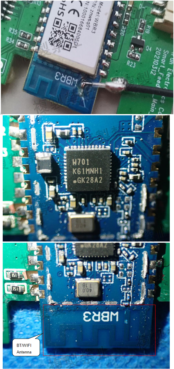

Die Leiterplatte hat eine gewisse Ähnlichkeit zum Tuya WRB2 Modul (mit W701-VA2-CG RF -chip): https://developer.tuya.com/en/docs/iot/wbr2-datasheet?id=K989h4vonmsey
Hallo, H. H. schrieb: > Michael U. schrieb: >> könnte es ein W600 Abkömmling sein? > > Winner Micro würde wohl ein Logo anbringen, wie bei ihren anderen Chips. Stimmt auch wieder... Es gibt zumindest ein paar Leute die seit Mai 2021 auch diese Module drin haben, eine Lösung gibt es aber wohl noch nicht. Könnte tuya selbst da beteiligt sein? https://developer.tuya.com/en/docs/iot/wr-series-module?id=Kaiuyi87og1ln Gruß aus Berlin Michael
Stefan schrieb: > Die Leiterplatte hat eine gewisse Ähnlichkeit zum Tuya WRB2 Modul (mit > W701-VA2-CG RF -chip): > https://developer.tuya.com/en/docs/iot/wbr2-datasheet?id=K989h4vonmsey Der gesuchte Chip ist auch im WBR3 Modul von Tuya drin, ebenfalls mit W701-VA2-CG RF. Grüsse
