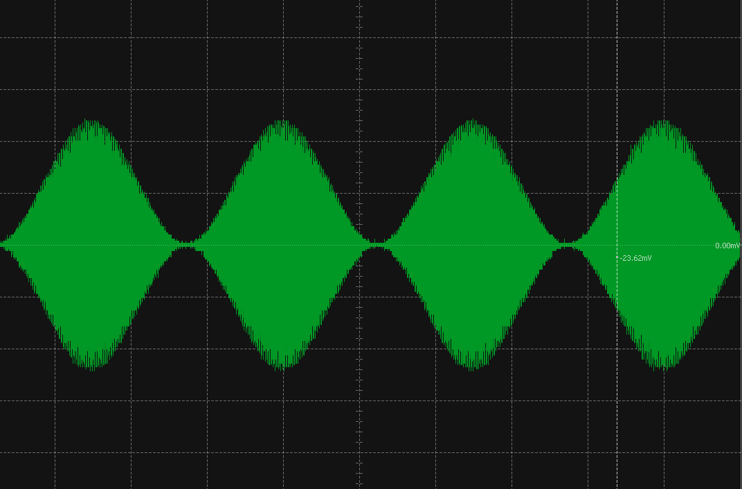

wie ist eigentlich bei AM 100% Modulationsgrad definiert? Die Amplitude
meines Signalgenerators geht auch bei einem Modulationsgrad von 100% nie
auf Null zurück, sondern eher so auf 20% (geschätzt nach
Oszilloskopbild). Ich hätte jetzt gedacht, der Träger schwankt bei
voller Aussteuerung zwischen "komplett aus" und "voller Leistung". Oder
ist das anders definiert?
Wenn ich einen Modulation-Analyzer an meinen Signalgenerator anschließe,
zeigt der bei der Einstellung "Peak" ungefähr das gleiche an, wie der im
Signalgenerator eingestellte Wert (also 100%, auch wenn die Amplitude
gar nicht auf Null zurückgeht). Bei der Einstellung "RMS" zeigt er
deutlich weniger an.
Da bräuchte ich von euch irgendwie noch Nachhilfe ;)

Jochen schrieb:
> Die Amplitude
Im Datenblatt nachschauen, ob das ok ist.
Sonst ist das evtl. eine Frage des Abgleichs, denn bei den meisten
Schaltungen koppelt etwas HF vom Eingang in den Ausgang, selbst wenn der
dazwischen liegende Halbleiter tot, nicht vorhanden, oder nicht versorgt
ist.

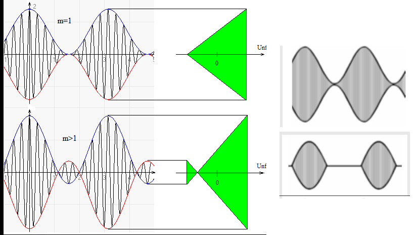

Schau dir das Modulationstrapez auf dem Oszilloguck im x-y-Betrieb an.
Dort steht die Lösung:
https://www.darc.de/der-club/referate/ajw/lehrgang-ta/a12/
Hinweis: Aufklappen für die Lösung.

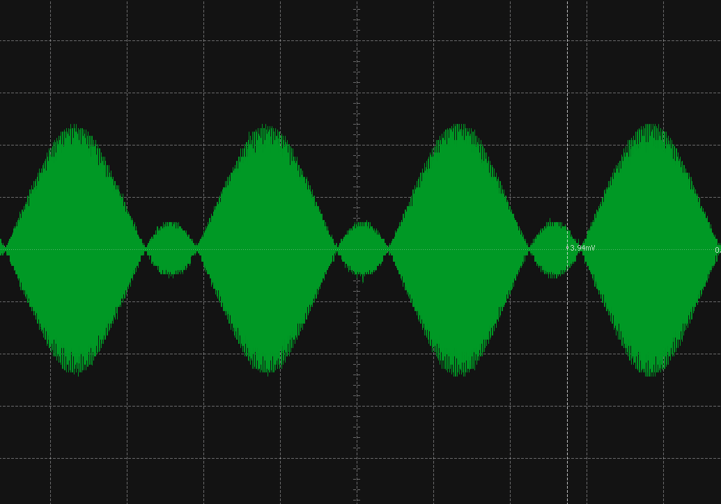

Bei 200 % wird der Traeger uebrigens vollstaendig unterdrueckt.
Mit weniger sollte man sich also nicht zufrieden geben!
Es gibt tatsaechlich Generatoren die das koennen.

Es kommt darauf an, ob der AM-Modulator einen Zweiquadranten- oder
Vierquadrantenmultiplizierer bildet.
Im DARC-Kurs wird der übermodulierte Teil einfach unterdrückt (2-Qu.),
während die Wikipedia-Zeichnung das Verhalten eines
4-Quadrantenmultiplizieres zeigt.
Der Zweiquadrantenmultiplizierer ist wie ein digitales Poti, an dem die
HF anliegt. Mit dem Schleifer kann ich minimal 0%, maximal 100%
aussteuern. Wenn mein Poti-Wert ins negative unter Null wandert, kann
das Poti nichts anderes als immer noch Null auszugeben. Über dem Maximum
kann die HF-Amplitude auch nicht weiter steigen.
Der Vierquadrantenmultiplizierer schaltet dagegen bei negativem Wert nur
das Vorzeichen der HF um, sie kommt mit 180 Grad Phasenverschiebung
wieder ins positive.

Noch etwas wollte ich noch zum Modulationsgrad ergänzen. Es gibt hierzu
zwei Interpretationen, was 100% darstellt.
Die erste Interpretation postet ich bereits:
Es gibt aber noch eine technische praxisbezogene Definition, die nur die
Internetsuchmaschine nicht ausspukt. Wegen der Verzerrungen (Modulator
und Diodendetektor), Streungen und anderer Effekte bei Vollaussteuerung
wurde bei der Amplitudenmodulation eine Reserve von 20% belassen, d.h.
dieses Signal war dann per Definition die Vollaussteuerung auf der
NF-Seite.

von Phasenschieber S. (Gast)
Ralph B. schrieb:
> mit analogen AM-odulatoren erreicht mein keine 100% sauber, mit der
> digitalen Methode aber schon.
Du hast mich da auf eine Spur gebracht....werde ich mir heute mal
anschauen, das Wetter lockt mich eh nicht aus der Bude.
Mein Signalgenerator verspricht mir sogar eine Modulationstiefe von
120%.
Mal sehen wie das aussieht.
Michael M. schrieb:
> wahrscheinlich ist der Begriff sauber das Zauberwort? ;-))
Jo klar, ich habe mich auf die Eingangsfrage bezogen, die Verzerrungen
habe ich erstmal ignoriert, es ging mir vordergründig um den
Modulationsgrad.
Klar, wenn die Verzerrung im Vordergrund steht...aber das wurde eingangs
nicht gefragt.
Um nochmal auf die Eingangsfrage zu antworten, habe ich die Bilder
aufgenommen. Meine Generator kann sogar 200%.
Hätte ich noch glätten können, aber auf die Schnelle....
