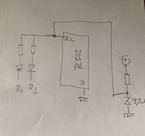

Hallo liebe Wissende, ich schlage mich gerade mit einem altem Controller herum auf dem ein TL505 verbaut ist. Der Wandler liegt in der Messung mehr als 15% falsch. Ich konnte mir ein einen funktionierenden Controller leihen und habe alle Halbleiter (waren schön gesockelt) durchgetauscht und alle Betriebsspannung überprüft. Fazit, der Fehler wahrscheinlich nicht ICs oder Versorgung. Beim untersuchen der Schaltung ist mir aufgefallen, dass die V_cc von einer Zenerdiode erzeugt, über zwei 10K Widerstände schön über zwei Dioden entkoppelt von Portpins des MC auf Masse gezogen werden (Rechteck 0 / 5 Volt). Frage, dient das dem Verrauschen von V_cc um dem 10 Bit Wandler noch eventuell ein Bit mehr abzuringen? Kennt das jemand? Hat eventuell jemand TL 505 über? Keine Sorge , ich mache keine Neuentwicklung, sondern möchte das ganze nur verstehen!

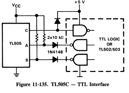

Der TL505 ist nur der Analogteil eines ADC. Wieviel Bits gewandelt werden, bestimmt der MC dahinter. Die 10k sind die Pullups an den Steuereingängen für die Analogschalter.

Zu deiner Frage nach der Vcc Beschaltung: Meiner Meinung nach dient das zum Verschieben des Arbeitspunkts auf der Zener Kennlinie. Genaueres kann man aber erst sagen wenn du die Widerstandswerte mitteilst. Mit den Portpins schaltest du quasi Widerstände parallel zur Zenerdiode. Du kannst ja mal messen wie sich Vcc bei den 4 Varianten verändert.

Thomas V. schrieb: > Fazit, der Fehler wahrscheinlich nicht ICs oder Versorgung. Beim > untersuchen der Schaltung ist mir aufgefallen, dass die V_cc von einer > Zenerdiode erzeugt, > über zwei 10K Widerstände schön über zwei Dioden entkoppelt von Portpins > des MC auf Masse gezogen werden (Rechteck 0 / 5 Volt). Solange VCC groß genug (siehe Datenblatt) und störungsfrei ist, spielt die absolute Spannung keine Rolle. Die Referenzspannung von typ. 1,22V wird chipintern erzeugt und sollte an Pin 3 (bzw. ggf. heruntergeteilt an Pin 4) sauber anliegen. Die beiden gezeigten Widerstände/Dioden sind die vorgeschlagene Beschaltung bei Ansteuerung von A und B per 5V-TTL-Pegel (wie es bei der Applikation offensichtlich der Fall ist). Dann wird der Komparatorausgang COMP (sehr wahrscheinlich intern mit einem Pull-Up nach VCC) ebenfalls per Diode auf 5V geklemmt (Datenblatt Fig. 4). Bei der Fehlersuche würde ich zunächst die beiden Kondensatoren Cx und Cz genauer anschauen und ggf. austauschen. Mit deren konstanter Kapazität (bzw. geringem Leckstrom) steht und fällt das Messergebnis, denn der Rest sind nur Zeitmessungen durch den µC. Wenn die beiden Kondensatoren in Ordnung sind, könnten es auch Leckströme an deren Anschlüsse auf der Platine sein. Oder das COMP-Signal ist gestört (muss während den beiden Rampen ein jitterfreies LOW-Signal zum µC sein, HIGH-Pegel vermutlich nicht mehr als ca. 5,6V). Vielleicht zeigst du Screen-Shots von A, B, COMP und vom Integrator-Ausgang (Pin 10). Bestimmt gibt es auch einen Schaltplanauszug rund um den TL505. Nachtrag: Natürlich muss die zu messende Spannung auch störungsfrei sein (Screen-Shot Pin 2).

Wie Eberhard schon schrieb, die Dioden/Widerstände sind in der Appnote erklärt. Ein Dithering zur Erhöhung der Bitzahl käme mir für so eine alte Schaltung sehr ungewöhnlich vor. Sind die 15% Fehler vielleicht ein Messfehler, oder hatte die Schaltung schon immer das Problem?
Christoph db1uq K. schrieb: > Wie Eberhard schon schrieb, die Dioden/Widerstände sind in der Appnote > erklärt. Das ergibt auch Sinn entspricht halt nicht der ursprünglichen Skizze des TO und hat mich auf den Holzweg geführt.
