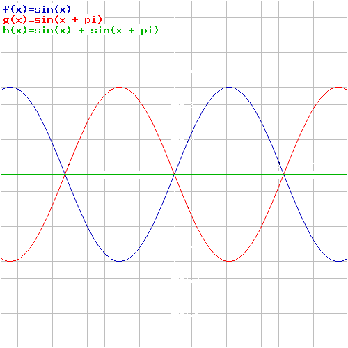

von Wühlhase (Gast)
Sebastian Seidler schrieb:
> Okay, Gegenknall war auch nie geplant, sorry hatte ich evtl. nicht
> eindeutig genug geschrieben: Ich will den Knall rausfiltern, um das
> Gehör zu schonen, nicht mit zusätzlichen Geräuschen übertönen.
Er meinte Gegenschall. Das Prinzip beruht darauf, einen Lautsprecher das
gleiche Geräusch erzeugen zu lassen - mit 180° Phasenverschiebung.
Überleg mal was mit zwei Sinuskurven gleicher Amplitude und Frequenz
passiert, wenn du sie 180° phasenversetzt überlagerst.
So funktioniert aktive Geräuschdämpfung.
