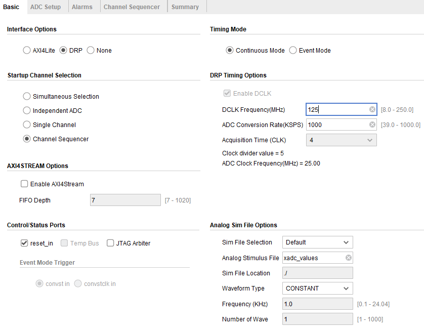

XADC in VHDL instanziieren, wie generiertes VERILOG in VHDL-Projekt einbinden?
Gast #6744127
Ich habe dies bereits z.b. für eine PLL gemacht wobei klar war, wie sie
zu benutzen war:
module clk_wiz_0
  // Clock out ports
  output        clk_out1,
  // Status and control signals
  input         reset,
  output        locked,
 // Clock in ports
  input         clk_in1
wird zu:
component clk_wiz_0 is
 PORT(
  -- Clock out ports
  clk_out1 : out STD_LOGIC;
  -- Status and control signals
  reset : in STD_LOGIC;
  locked : out STD_LOGIC;
  -- Clock in ports
  clk_in1: in STD_LOGIC
 end component;
Aber wie soll der generierte XADC angeschlossen werden?
module xadc_wiz_0
          dclk_in,             // Clock input for the dynamic reconfiguration port
          vauxp0,              // Auxiliary channel 0
          vauxn0,
          busy_out,            // ADC Busy signal
          channel_out,         // Channel Selection Outputs
          eoc_out,             // End of Conversion Signal
          eos_out,             // End of Sequence Signal
          alarm_out,           // OR'ed output of all the Alarms
          muxaddr_out,
          vp_in,               // Dedicated Analog Input Pair
          vn_in);
Meine Idee:
dclk_in -> std_logic --> Clock Eingang
vauxp0 -> std_logic -->Analog-Spannungseingang
vauxn0 -> std_logic -->Analog-Spannungseingang
busy_out -> std_logic --> Wandlung läuft
channel_out -> std_logic_vector(4 downto 0) --> Aktuell ausgegeber Kanal
eoc_out -> std_logic
eos_out -> std_logic
alarm_out -> std_logic
muxaddr_out -> std_logic_vector(4 downto 0) --> demnach für externen MUX
vp_in -> Analogeingang
vn_in -> Analogeingang
Was ich nicht verstehe ist die Datenschnittstelle.
--> Wie sollen denn nun die Daten heraus kommen?

Bin nun um einiges weiter, jedoch passt es noch nicht ganz:
Ich bekomme für jeden Port den Error:
[Synth 8-485] no port 'DCLK' on instance
Weiße jemand vielleicht wo man sowas nachlesen kann, wie eben ein
solcher generierter Verilog Code in VHDL genutzt werden kann?
Bei den beispielen scheint es immer selbsterklärend, aber mit dem XADC
ist es das eher nicht...
Habe noch kein Beispiel gefunden, welches es zeigt, insbesondere mit den
Config-Register.
Grüße,
Matthias

Also bei mir kommen die Daten mit dem oben geposteten Code raus. Dazu
muss natürlich der Sequenzer aktiv sein und der DCLK am DRP laufen. Bist
du sicher dass da ein CLK aktiv ist? Die Meldung ist ja recht eindeutig.
Nach den genauen Einstellungen im CoreGen kann ich dann nochmal gucken.
Deine Instanz sieht aber so aus als hättest du DRP gar nicht aktiviert
im Core? Da fehlt daddr, drdy, dout usw...
Gast #6753273
Da hast du recht, ich hatte bei Interface-Options None ausgewählt.
Mit der Einstellung DRP hat der XADC auf einmal ein Interface, das nun
auch schon läuft :)
Er ist wie oben beschrieben angeschlossen und die Daten kommen raus :)

Der wichtigste Hinweis ist nun zu wissen dass es *.vho files gibt!
Aber eine Frage bleibt dann doch:
Warum kann man "Kein" Interface auswählen?
Macht es sinn den XADC ohne Datenausgabe zu betreiben?
Vielen Dank für eure Antworten,
Viele Grüße,
Matthias
Gast #6753530
Wenn Dich nur die Alarm-Bits interessieren, dann schon, z.B. für einen
simplen Übertemperaturalarm. Eine andere Anwendung wäre, wenn den XADC
inklusive der VAUX-Pins nur per JTAG benutzen möchte.
