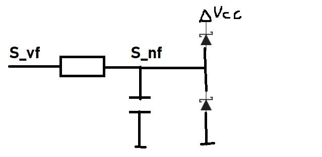

Ich verstehe bei "schaltung", dass das Signal gefiltert wurde und weiter
verarbeitet oder genutzt werden kann, aber welchen Zweck haben die
Dioden?

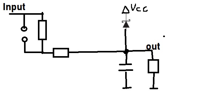

Was bezweckt hingegeben Schaltung 2 mit den offenen Klemmen und der
Diode?
Warum fasst man die beiden Widerstände links nicht zusammen?
Ohne Beachtung der Diode, sehe ich eigentlich nur einen Tiefpass.
Mit der Diode kann ich mir irgendwie keinen Nutzen vorstellen, ausser
dass diese die Kondensatorladung auf VCC+0.7V begrenzt.
Ich bitte um Ratschläge
#6744561
> Dioden?
Im Prinzip Spannungen höher als VCC und geringer als GND (also negativ)
am Kondensator zu verhindern.
Das passiert beispielsweise, wenn VCC abgeschaltet wird, der Kondensator
aber noch geladen ist.
Trotzdem dürften die Dioden in deiner Schaltung überflüssig sein
(Widerstand in Richtung S_vf PortPin), so wie Rückstromdioden über 5V
Spannungsreglern, aber viele Hobbyisten haben Angst und bauen ohne
Fachkenntnis alles ein, was sie irgendwo mal gesehen und nicht
verstanden haben.
Auch sind die gezeigten Schottky-Dioden mit dem Nachteil eines hohen
Sperrstroms behaftet, wenn es um Analogsigale geht kann das zu
Messwertverfälschung führen, die Bauteil und Schaltungsauswahl sollte
also überlegt sein.
Gast #6744622
Michael B. schrieb:
>> Dioden?
Danke und wozu die offenen Klemmen?
Gast #6744736
Mark schrieb:
> Meinst du etwa so
Je nach dem, ob S_vf von aussen kommt, über den Widerstand mehr Strom
kommen könnte als die Schaltung sowieso verbraucht, oder nur ein
internes Signal ist
Also mit Sachverstand, nicht aus Angst.
Gast #6744782
MaWin hat Recht. Und es gibt noch einen Grund: Wenn der Kondensator groß
ist, kann es beim Ausschalten passieren, dass die Versorgungsspannung
schneller sinkt, als die Spannung am Kondensator. Dann fließt dessen
Ladung über die Schutzdioden des nachgeschalteten ICs ab. Wird in der
Zeit die Versorgung wieder eingeschaltet, kann es zu einem "Latch-Up"
kommen. Übrigens begrenzen Schottky-Dioden die Spannung auf Vcc+0,3 V
oder Vss-0,3V. Die Schwellspannung normaler Siliziumdioden ist für den
Schutz des ICs mit 0,6V zu hoch.
Gast #6744941
Die Dioden sind sicherlich nicht als Schutz für den Kondensator, sondern
als Schutz für das unterschlagene nachfolgende IC (ADC?) gedacht. Falls
also der erlaubte Spannungsbereich vom analogen Eingang nicht bzw. nur
minimal überschritten/unterschritten werden darf, dann wird eine
Überspannung durch die obere Diode nach Vcc und eine Unterspannung durch
die untere Diode nach GND abgeleitet.
Gast #6744953
GeraldB schrieb:
> Falls also der erlaubte Spannungsbereich vom analogen Eingang nicht bzw.
> nur minimal überschritten/unterschritten werden darf, dann wird eine
Und wenn der Strom höher als die Stromaufnahme der Schaltung ist, kann
damit die Versorgungsspannung der restlichen Schaltung überschritten
werden. Dem soll die Zener-Diode vorbeugen. Eine LED mit ausreichend
hohem Strom als Betriebsanzeige über der Versorgungsspannung tuts
genauso ;-)
#6744962
Damit die Resetschaltung auch bei kurzen Spannungseinbrüchen der
Versorgungspannung sauber funktioniert! Der Kondensator wird bei einem
kurzen Spannungseinbruch rasch entladen und stellt bei
Spannungswiederkehr einen Low Impuls zur Verfügung.
Ohne Diode wurden Spannungsausfälle die kürzer als R.C sind keinen Reset
bewirken.
Gast #6744966
Wolfgang schrieb:
> genauso ;-)
Ich danke dir und allen anderen.
Darf ich einmal etwas blöd fragen? Meinst du, dass der überflüssige
Strom über die Dioden in das Versorgungsnetz fliesst und irgendwelche
Kapazitäten der restlichen Schaltung aufladet, die dann zu einer
Erhöhung der Versorgungsspannung führt.
Die Zener sorgt dann also dafür, dass genau dieser Strom abgeführt wird.
Also ist die Ursache für eine Spannungserhöhung in diesem Fall irgend
eine Kapazität in der Restschaltung? Fasse ich das richtig auf?
