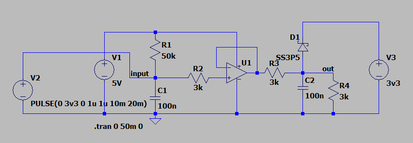

Ich verstehe eine Schaltung nicht und simuliere sie deshalb. Ich habe
sie oben angehängt.
Input ist ein hereinkommendes Signal
Output ein ADC Signal zum uC
Bitte ignoriert die Bauteiltypen und -werte! Ich diese nicht beachtet.
Es geht nur um das  Prinzip der Schaltung.
So wie ich das verstehe:
dient der OPV als Spannungsfolger -> der Ausgang kann so belastet
werden.
der Spannungsteiler vor dem OPV dient dazu, dass der nicht invertierende
Eingang auf 5V liegt, falls der Input floatend ist.
Der Ausgang wird gefiltert und gleichzeitig sorgt die Diode dafür, dass
die Spannung nicht grosser als 3V3+0.3V ist. Das ist also die gleiche
Schaltung zu der ich zuvor in einem Beitrag Fragen gestellt habe.
Beitrag "Zweck der Dioden"
Wieso benötigt es hier einen OPV und warum der Widerstand am +Eingang?

Den OPV kannst du weglassen, der niedrige Ausgangswiderstand
wird ja von den 3kOhm vernichtet.
Also einfach Eingang -> 3kOhm -> 100nF||3kOhm -> ADC Eingang

R1 und C1 Kannst Du weglassen weil V2 mit dem Innenwiderstand 0 Ohm die
Spannung prägt. Wie schon gesagt, R2 ist ebenfalls überflüssig weil +IN
in der Regel hochohmig ist.
mfg Klaus

Ja, aber nicht unendlich ...
Da ist nicht wirklich ein Spannungsteiler - nur für parasitäre Effekte
wird der wirksam ...
Naja, ungefähr ...
Naja, der OPV erzeugt definierte Bedingungen am Ausgang, also auch für
den RC-Tiefpaß R3/R4/C2.
Die Diode sorgt nur für die Begrenzung gewisser Überschwinger (in
gewissem Maße ...) ...

Die Schaltung hat nicht Hand noch Fuß.
Wieso wird der Eingang mit dem Pullup R1 auf +5V gezogen, wenn doch
sowieso nur Spannungen bis 3.3V verarbeitet werden können?
Wieso wird die Ausgangsspannung von U1 die ja maximal 5V betragen kann,
einerseits durch den Spannungsteiler R3/R4 auf 2.5V begrenzt,
andererseits mit D1 gegen 3.3V geklemmt?
Was machen C1 und C2 mit einem derartig großen Wert da? Vor allen C1 hat
in der Simulation gar keinen und in der Realität vermutlich auch keinen
Sinn.

Ich hatte das oben erwähnt. Aufgrund des schlechten Ausdrucks konnte ich
die Werte voerst nicht entziffern. Waren aber für die Simulation
wichtig, deshalb willkürlich gewählt.
Hier die richtigen
R1 30k, R2 2.2k, R3 1.2k, R4 2k, lt1013
V2 habe ich einfach selbst angenommen, da ich nicht weiss was das für
ein Signal ist. Ich sehe nur dass es von einem Stecker hereinkommt.
Was nimmt man da denn für solche Fälle für ein Ri?

Dann hast du die Schaltung irgendwo gefunden. Ohne die Umgebung zu
kennen (Eingangssignal) oder den Zweck kann man nicht mehr sagen als es
Axel S. getan hat.
So könnte der Eingang von einem OC-Ausgang kommen, auf jeden Fall muss
dieser einen deutlichen Innenwiderstand haben, sonst ist C1 nicht
besonders sinnvoll.
Also: wo ist die Schaltung her? Wozu ist sie gedacht? In welchem
Zusammenhang ist sie dir begegnet?
Sonst deine Fragen kaum zu beantworten.

Vielleicht solltest Du uns mal erklären, wo diese Schaltung überhaupt
herkommt, bzw. in welchem Kontext die da eingesetzt wird. Denn da gibt's
etliche Teile, die eher sinnlos sind.
Die Diode am Ausgang braucht es nicht, da die Spannung durch den
Spannungsteiler ohnehin schon auf 2,5V begrenzt wird.
C1 hat keine Funktion bei einer Signalquelle mit Ri=0Ohm.
R2 könnte höchstens Strombegrenzungsfunktionen haben, wenn das
Eingangssignal zu groß wird (evtl. Tiefpaßverhalten mit dem Ci des OPV).
R1 eher sinnlos, solange die Signalquelle DC-mäßig dranhängt.
Und eigentlich ist der ganze OPV sinnlos, da Deine Signalquelle schon
Ri=0 hat, also braucht es auch keinen Impedanzwandler mehr ...
Also spiegelt Deine Simulation offensichtlich nicht den realen
Einsatzzweck wider.
