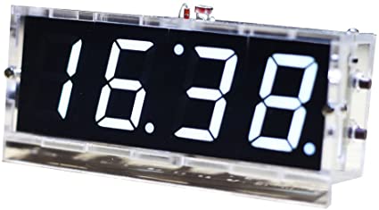

Der letzte Fall wo bei mir Taster schnell ausfielen war so ein
Uhren-Bausatz. Schon nach 2 Monaten fingen sie an zu prellen wie Hulle.
Ich habe dann 2x 22nF parallel geschaltet, seit dem läuft sie gut. Aber
ich denke, dass die eigentliche Problemursache zu hochohmige Pull-Ups
waren.
